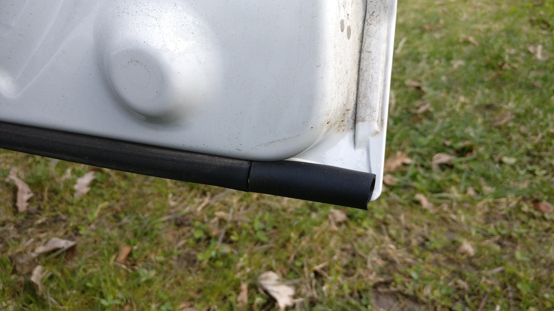

Дабы уменьшить шум ветра на трассе и загрязнение дверных проемов был составлен целый план доработок.

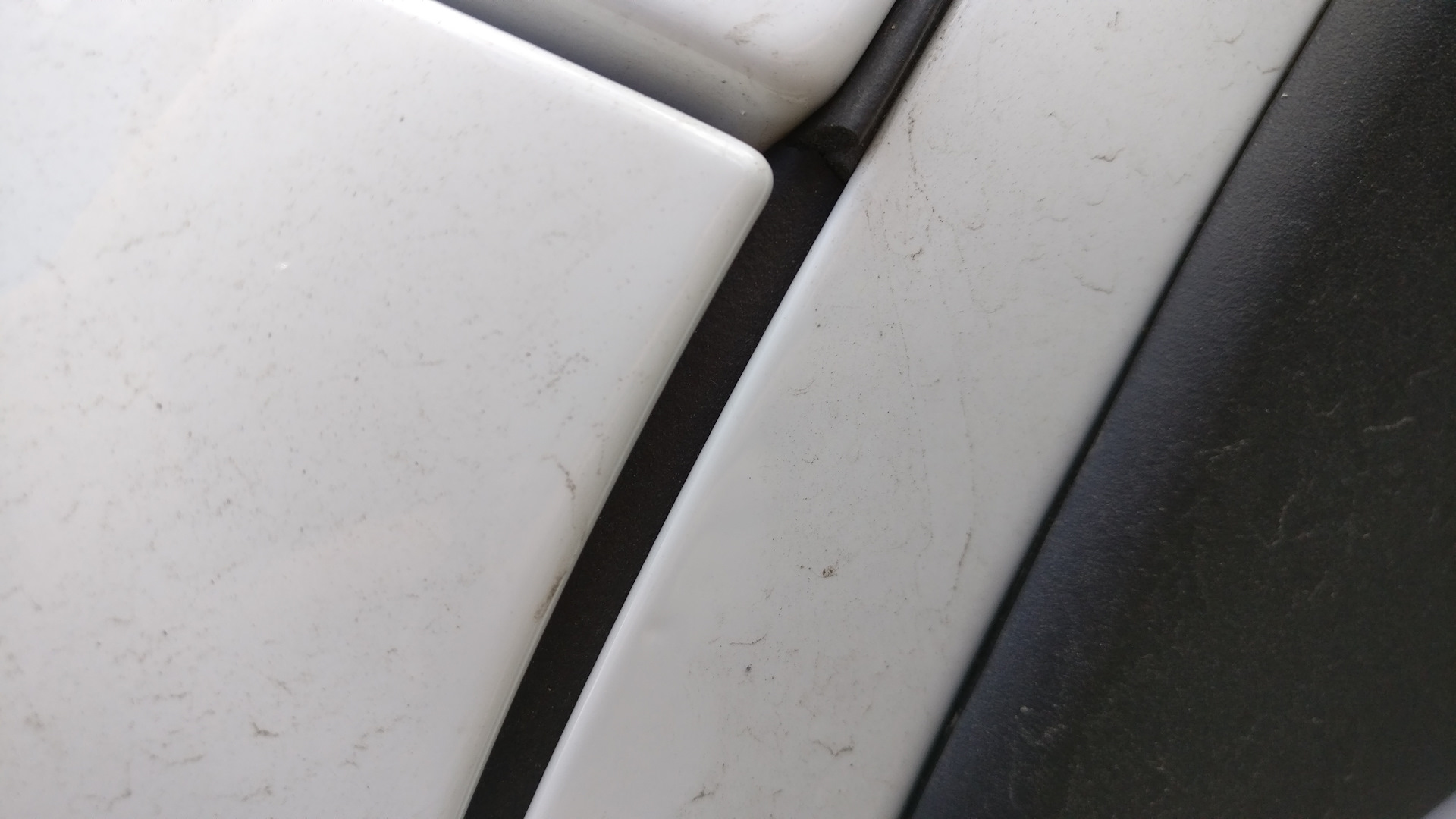

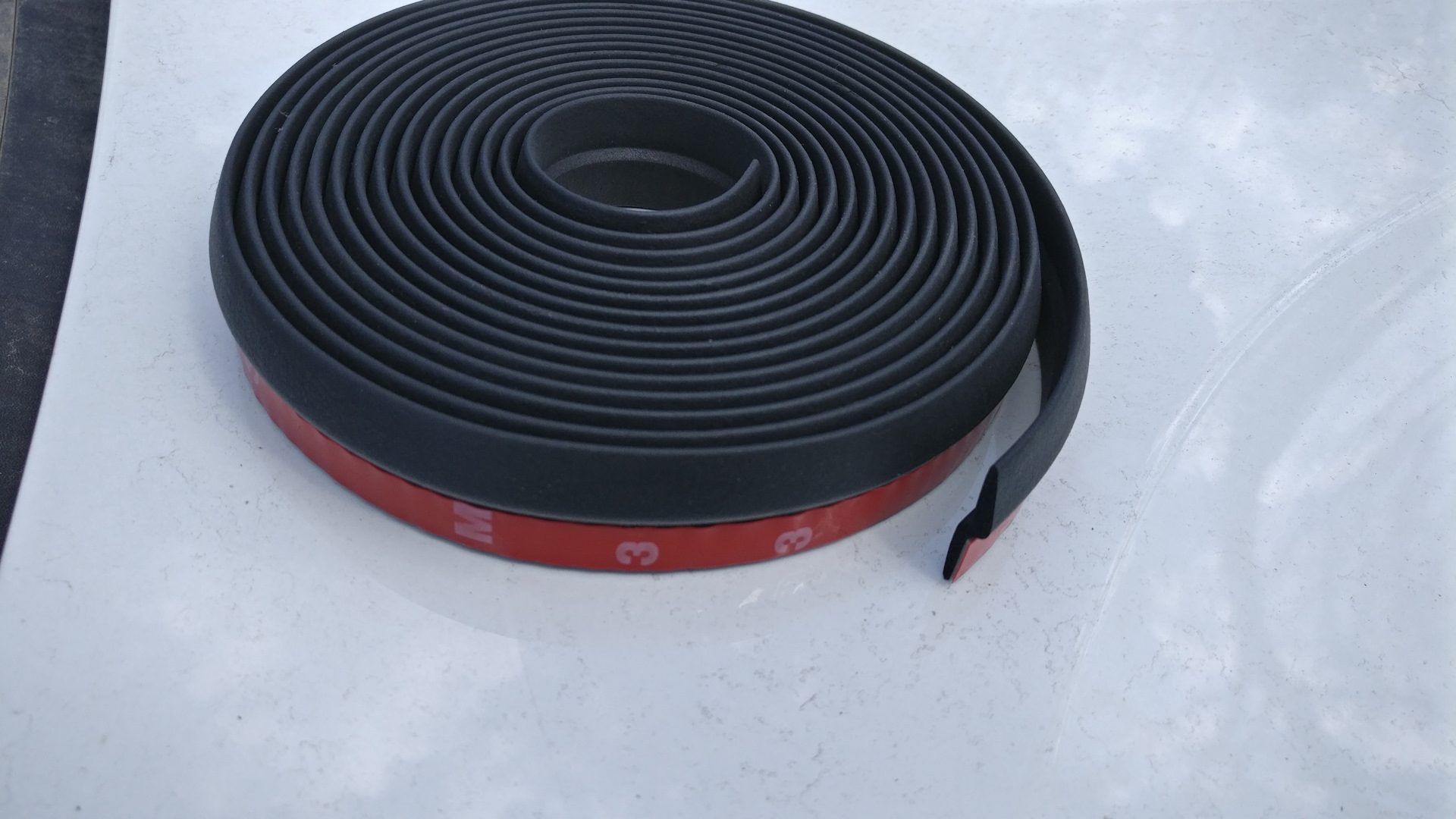

Z-образный уплотнитель из Китая. Вообще он идеален для калины и гранты, но и для весты неплохо подошел, хоть и с нюансами.Отмываем и обезжириваем кромку уайт-спиритом. Клеим. Пришлось немного повозиться с протаскиванием под петлями и гофрой.Если кто захочет повторить — клеить надо прямо по внутреннему углу после завальцовки, иначе слишком сильно торчащий уплотнитель по этому изгибу будет вылезать наружу при закрытой двери. Уплотнитель очень мягенький, угол получился легко, несмотря на опасения.Видно не очень, но по всей длине получилось аккуратно и незаметно снаружи. Щелей не обнаружено. Кстати говоря, не удивительно что мочалка в крыле все время мокрая, там в дверной проем огромная щель идет, в которую вода постоянно стекает. Так что с этим уплотнителем возможно и мочалка суше будет.А это грязища в проеме задней двери. РКИ-19 не помешает явно.Наклеить несложно, но памятуя про то, что у некоторых его вырывает — пришлось обратить на это внимание. Клеить приходится не в плотную в уголок двери, а с зазором по всей длине пару миллиметров, иначе при закрывании передней двери уплотнитель торчит на эти самые пару миллиметров наружу и его начинает выдирать об закрытую переднюю дверь. И как оказалось у моей весты выставлены разные зазоры справа и слева. Если справа сразу все хорошо получилось, то слева при такой-же технологии поклейки, при открытии задней двери, загиб рки-19 цепляет уже об внутреннюю часть двери и его начинает выдирать в другую сторону. Так что пока что ножом немного срезал часть этого загиба на уплотнителе. Если бы я стал клеить повторно — стоит просто ножницами отрезать этот загиб по всей длине практически до скотча. Никакой функции, кроме эстетической он не исполняет. Ну или надеяться на ровность зазоров :) теперь понятно почему такие разные отзывы на драйве об рки-19 на вестеТак все красиво. Правда теперь приходится сильнее хлопать дверьми — уплотнитель пружинит сильно.А тут не так красиво, но хоть не видно особо. Это остатки D-образного уплотнителя из первой части. Что им мешало на заводе сделать уплотнитель до края двери?Ну и на передние двери по такому-же кусочку.Хотя не очень-то он достает. Но в любом случае щель стала в 5 раз меньше.Ну и напоследок купил от каких-то жигулей тройной уплотнитель частично рваный со скидкой. Это дешевле, чем жабо из веста шопа почти в 5 раз, а смысл тот-же.Смотрится будто так и задумано. Даже после обрезки рваной части уплотнителя — его хватило на весту и еще на дядин логан. Там щель вдвое меньше — встало совсем классно и плотно. У весты едва касается крышки.

Полтора года уже стоит, все ок.Ни срывает, не теряет вида.Тоже переживал за то, что двери будут ходить и сотрут до грунта краску, но напрасно.

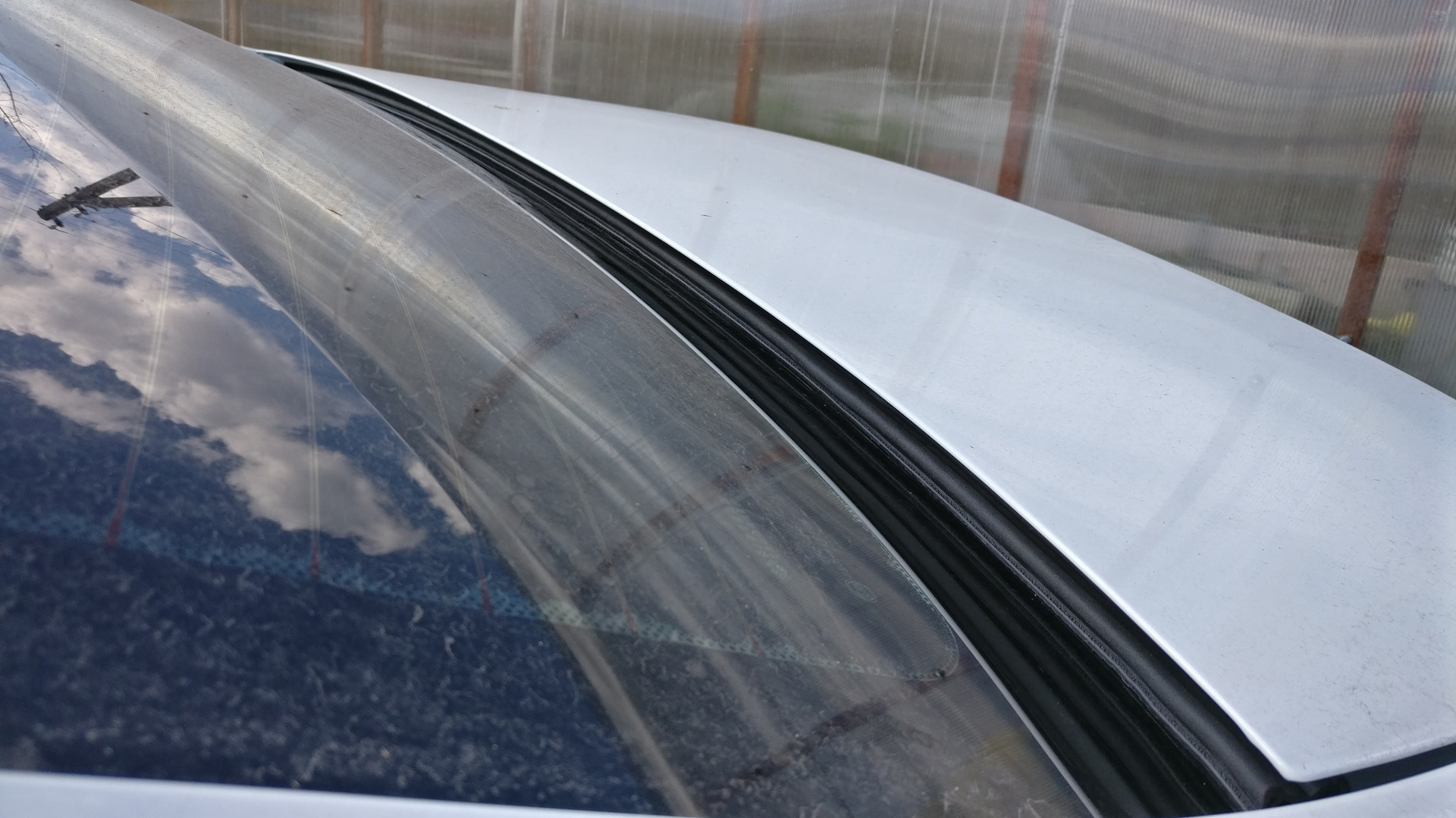

После шума изоляции всех дверей, багажника на трассе появился шум ветра. Этот шум исходит от передней стойки и кромки крыши. Думаю теперь как это аэродинамический шум убрать. У кого-нибудь есть идеи?
Вообще есть уплотнитель от логана как раз в стык стекла и крыши, но крыша у нас не оцинкованная, может зацвести со временем. И зеркала довольно сильно шумят. Пробовал щель заклеивать изолентой, как кто-то на драйве предлагал, но эффекта не ощутил особого.

Да примерно всегда им был. После полного высыхания адгезия очень хорошая. Пытался рки-19 после приклейки немного переклеить — так скотч от резины отрывается, а не от кузова.

Если кому интересен эффект от всех этих процедур — то он есть. Раньше были какие-то паразитные призвуки из проемов, теперь их нет. Правда начал сильно выделяться шум ветра от зеркал, раньше как-то не обращал на это внимание в общем фоне. Про грязь будет видно по осени, но и так очевидно, что ее будет намного меньше. Z-образный уплотнитель вот этот ru.aliexpress.com/item/Z-…=2114.13010608.0.0.nKpo0z

А скажите не проще наклеить не рки19 а такой же уплотнитель как и на самой рамме двери что с верху
приветствую, одной ленты 4м хватит?
Да, как раз хватает, с маленьким запасом.

У меня после проклейки рки19 тоже при закрытой передней двери, вырывало, смазал резинку силиконовой смазкой, и забыл что это такое.
