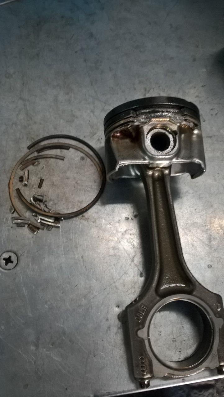

Тачка затроила, заморгал EPC и масленка — Ауди сервис по-записи на неделю ждать не стали, поехали на знакомый разбирать.

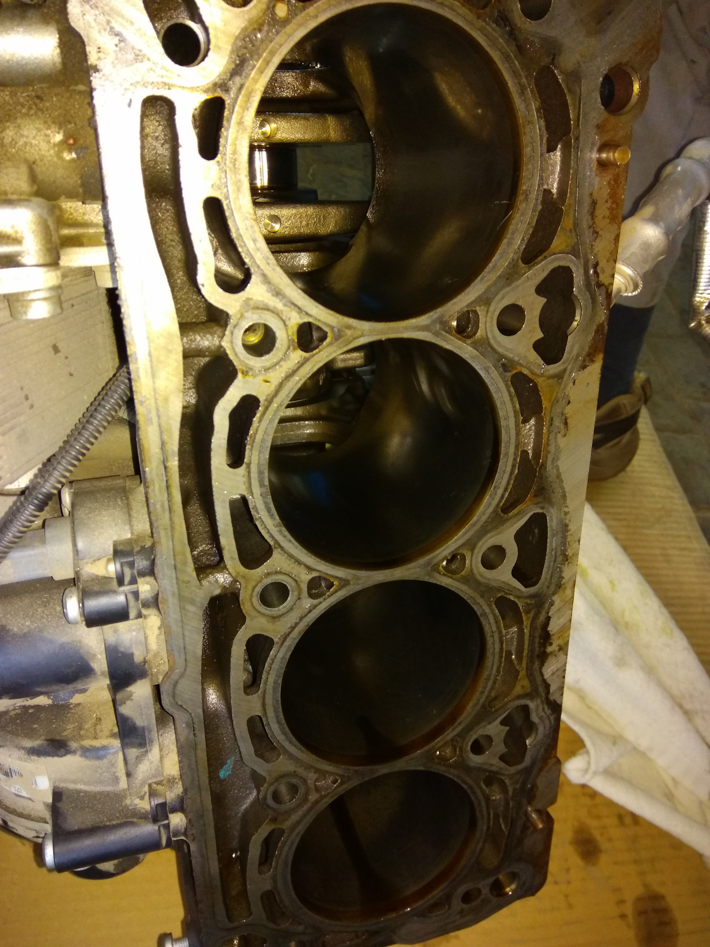

Головку сняли -там все ровно без задиров
Пришлось отсоединить от коробки и достать целиком ДВС для дальнейшего разбора.
Результат был предсказуем- нижнее маслосъемное кольцо рассыпалось и провалилось по-частям в поддон
Забив частичками сетку маслонасоса
И со временем прогарели компрессионные
В результате кроме поршней еще нужно менять
-Натяжитель цепи (раз уж залезли)
-Цепь ГРМ (ТК на заводской меток нет)
-Прокладки, болты, герметики и.т.д.
-крышку ГРМ (родную при демонтаже угробили)
И.т.д.

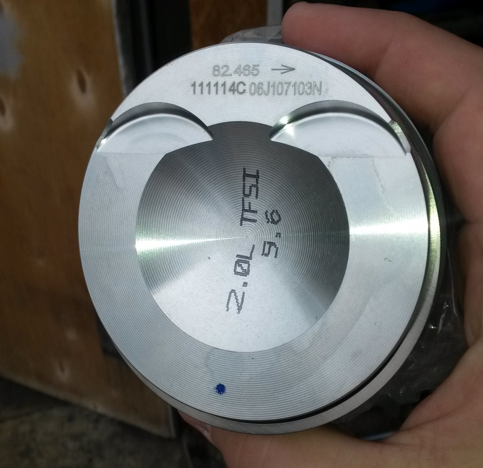

Но главный вопрос это поршни для ВАГ
Оригинальные которые выдала программа по VIN у
06H107065DM
Стоят адски дорого около 12рХ4 поршня =48р(
Кстати интересный вопрос была информация, что с 12года начали ставить новые поршни без масложера
Видимо утка, замерили кольца -они старые тонкие 1.5мм самое большое
Добрые люди посоветовали, Kolbenshmidt — они стоят значительно гуманнее
Главный момент толщина пальца 21мм или 23мм
На просторах сети были найдены
40759600 под 23 палец
Приехали на сервис и тут выясняется:
На тех, что сняли набит размер 82.490
KS приехали с нормальными кольцами 1.2,1.2,2.0мм Но 82.455
Тут я капитально завис чё за нах?
Опрос знакомых механо дал противоречивые данные
Выходит эти меньше и ставить их нельзя ?
Upd. В результате опроса спецов решено их ставить
По результатам отпишусь…

Зачем спрашивать ''спецов''?есть измерительный инструмент.до 7ми соток ходить будет.чуть шумнее чем 3-4 сотки заводские.

DM заменили на DD?..
Вы путаете!
DD – поршень конца 11го
DM – поршень начала 16го
Так получается, DD остаётся по идее самым надёжным, если так можно выразиться?
И еще, на CCZ датой производства июль 2013 какова вероятность, что стоят DD? Расшифровка по ВИН не панацея, уже не первый случай, когда по ВИН одно должно быть, а по факту другое стоит.
DD самый надёжный поршень для CCZ…
Пожалуй, не соглашусь с Вами! Наденьте на него кольца 800077510000, тогда — Да.
Под VIN поршни не подбирают! По причине того, что программа предлагает актуальную позицию, но никак не предустановленную.

Странно что при таком состоянии поршня нет задиров.

а так по поршню-будто не меньше 150-200тыс прошел

Блин печалька случилась, на разбирался в чем причина разрушения поршня? может бензин плохой
Учитывая, что соседние целы склоняюсь к браку, но естественно что-то его усугубило, раз не сразу, а через 30к
Бензин то 98 но она стоит иногда по 3-5 дней может расслоился

А по поводу размеров которые не совпадают с твоими, так ты когда заказывал интересовался, может тебе не тот ремонтный размер дали, оттого и не совпадает? Там ремонтных размеров куча, особенно у не оригиналов. Не знаю как было, но начале как бы ремонтный размер выясняют, что будут ставить, а потом заказывают запчасти.
Это не ремонтный размер а STD
Головка не пострадала
Поэтому и брал стандарт — никто за размер не предупреждал
В итоге все нормально — размер совпал
STD — т.е. "номинал" на языке мотористов, он же 0.00.
Повезло, что размер совпал.
Судя по цвету поршня ездили или без масла или на гумне каком-то.

По внешнему виду пробег от 150 тысяч…ну или на отработке мотор ездил…
Может в этом причина ?

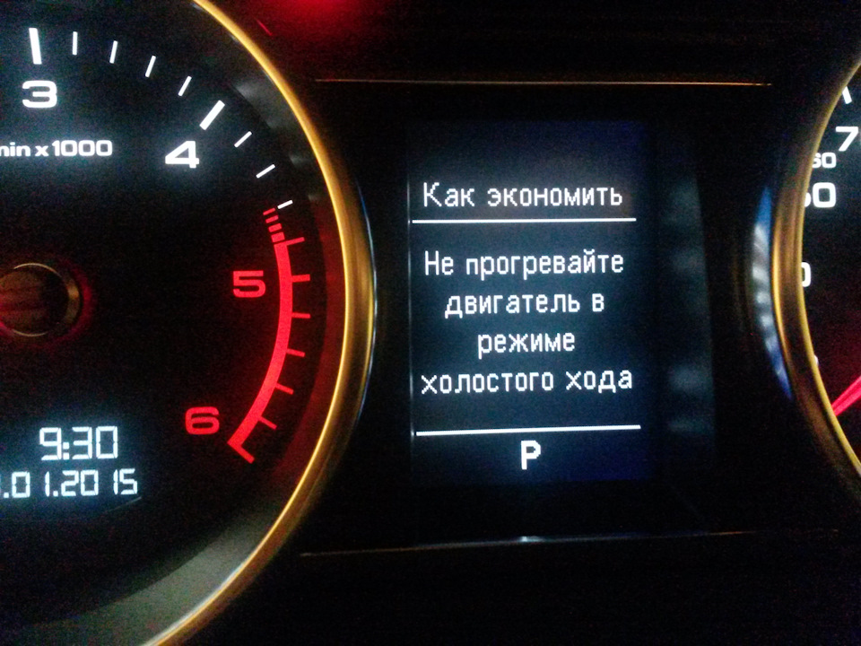

Проблема не в горячести, а в моточасах, когда оно коксуется на холостых без давления.
Если ездить как положено и не тошнить, то с заменой в 7500 ничего от эльфа плохого не будет.
Правильно. Эти моторы даже не прогреваються на холостых — экология (или другими словами инженеры выбрали экологию, а не долговечность). И любой мотор любит когда ему дают время от времени. На малых оборотах ЕГР засерает клапана.

По фото поршней перегородки рухнули из-за детонации или превышение давления ( тюнинг или топливо, скорее первое ). Поршня могут быт разных фирм и сплавов зазор может быть разный, при работе за первые несколько десятков часов поршня "худеют", очень важен размеры цилиндра если эллипс более 4 сотки то новые кольца могут не "обтереться" .
П.С. Нормальные поршня не надо взвешивать это дурь.
А по мне выглядит браком, очевидным.

детонация… катай на 98 бензе иначе так и будешь каждые 30-40 тысяч капиталить…
мотор действует согласно ECU и его программе, не говорите ерунду о детонации. Если такое явление начинается, программа сразу на корню зарубает зажиганием или морем топлива.
Мотор расчитан на работу 95+, значит можно ездить на любом топливе не ниже 95.
Прямовпрысковый турбо мотор рассчитан на 98 октан, 95 допускается но при этом уже будет детон, откаты зажигания и залив топливом (все это в зависимости от температуры поступающего воздуха). Если же ты повышаешь наддув то и октан будь добр максимально возможный — 98ой, а лучше сотый. Что заставляет людей чиповать моторы и лить низкооктановое топливо? 98 есть везде, стоит чуть дороже пятого, но на нем и расход меньше, то есть по деньгам то же самое. При этом машина валит, детона нет. Что еще надо? Зачем дуть больше бара в мотор и убивать его низким октаном? Что в голове? А потом диванные экперты хомячки в комментах кукарекают про ваг говно и прочую ересь.
согласен, если двиг был модифицирован в пользу выжимки последней коняшки.
На стоковый мотор льешь по паспорту.
