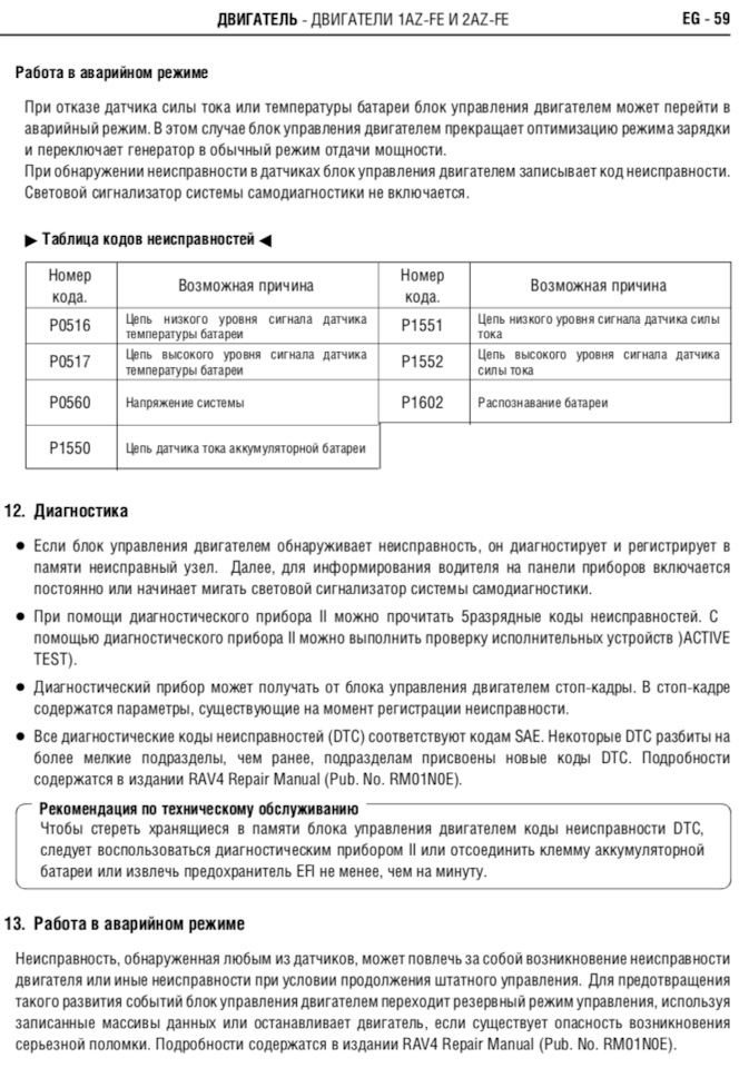

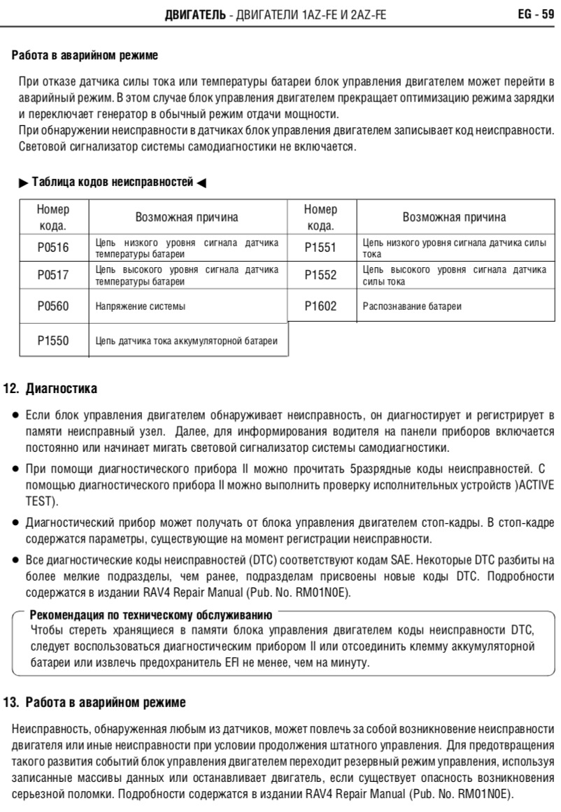

Напряжение 13,6-14,1В не показатель.
"Умная" Система зарядки в RAV4 III может снижать величину генерируемого напряжения при работе двигателя вплоть до 12,2 В, в режиме холостого хода, при разгоне или при движении с постоянной
скоростью и увеличивает напряжение при замедлении автомобиля.
Такое снижение нагрузки на двигатель, являющее результатом снижения электрической нагрузки на генератор, вносит свой вклад в снижение расхода топлива.
Во время разгона автомобиля система обеспечивает величину напряжения на том уровне, который требуется для поддержания расчетной мощности генератора.
Контур управления состоит из блока управления двигателем, датчика тока в цепи аккумуляторной батареи, встроенного датчика температуры аккумуляторной
батареи, других различных датчиков и выключателей.
Блок управления двигателем, по входным сигналам, определяет статус автомобиля и определяет статус зарядки, используя данные генератора, датчиков тока и
температуры аккумуляторной батареи.
После определения нужных данных блок управления двигателем выполняет регулирование выходного напряжения генераторa c 12,5 дo 14,2 B при помощи интегрального
регулятора напряжения (PH).
Как вариант, что аккум не дозаряжается. Если короткие поездки, ну и плюс дебильная система заряда, типа для меньшей нагрузки на двиг зарядка периодически отключается. Я эту систему у себя выключил нафиг. Там на минусовой есть датчик тока к нему снизу походит разьем 4-х контактный, тупо выдернуть и все. Будет всегда зарядка

Сегодня по запчастям пробил, щетки 800 оригинал, диодный мост в сборе 15000. Контрактный 2500-7000. Ну как причину найти?
Для начала мерить напряжение, на х.х ходу и под нагрузкой, т.е когда ехать будешь
Если нет заряда?)
Скинь клему про которую я сказал, и посмотри
Потухноть должна при скидывание?

Была такая же болячка. Сначала думал щетки генератора стерлись. Оказалось все банальнее. Обгонная муфта генератора.

Выдергивать ничего не нужно, по мне, так лучше съездить к диагносту! Если, у него беда с генератором, от куда будет заряд? Тут хоть все провода пообрезай, один буй зарядки не будет, если гена накрячился!

Можно поподробнее, что за разъём, где находится и что нужно отключать?
На минусовой клемме на АКБ, снизу втыкается четырех контактный, его выдергиваешь и все, датчик тока не будет видеть нагрузку соответственно зарадка будет постоянно
Там не чего лишнего не выдерну?
Нет. Там больше нет ни чего
Спасибо, попробую.
