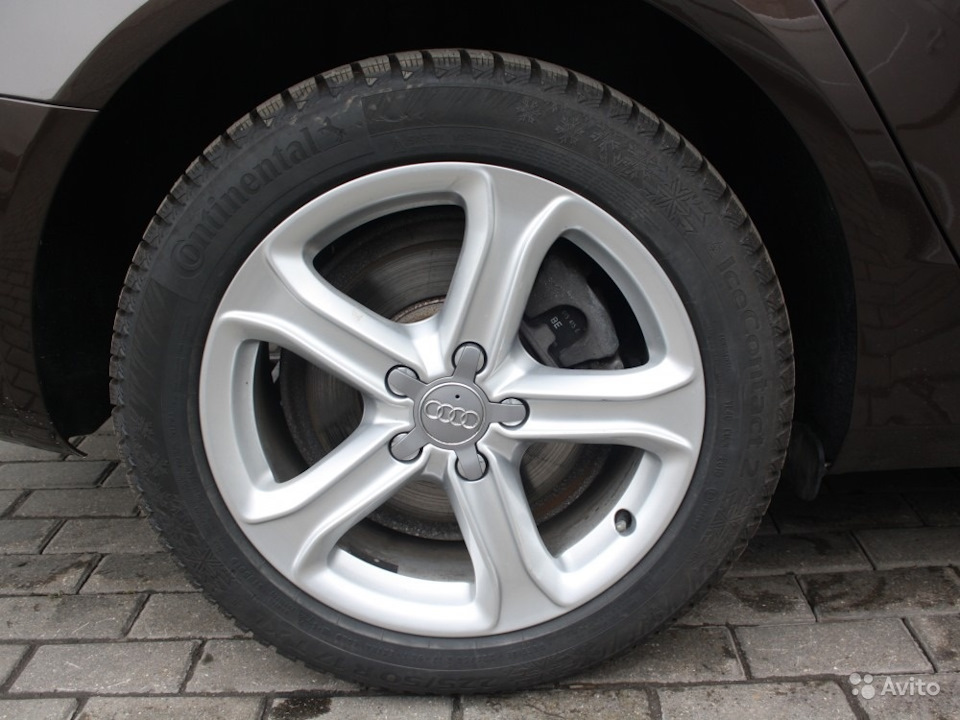

Резина тоже неплохая, еще живая и даже не какая-нибудь Таганка или Кама.
Только вот 2 передних колеса — это реплика, сначала я увидел неправильный колпачок, а потом то, что и рисунок дисков отличается. Это то, что я увидел за 10 секунд, дальше стало не интересно.
Audi с пробегом Plus. Только лучшее. Битое специально для вас, согласно самым высоким стандартам. :-) Собранное согласно им же. Ищем дальше, без таких "плюсов".

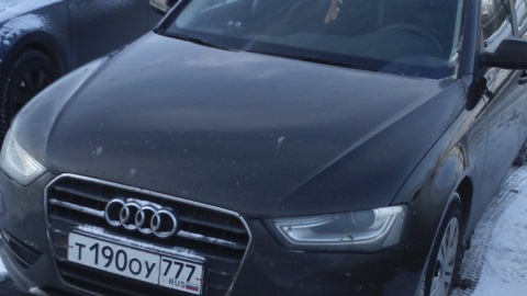

Смотрел данный авто. Могу поделиться своими наблюдениями. Итак. Нашел ее на авто.ру, она на тот момент продавалась за 1270к +. Сразу обратил внимание, что цена за эту машину, с таким пробегом и комплектацией — ниже рынка. Тут же отметил, что диски на передней оси отличаются от задней. Все выше перечисленное меня навело на мысль, что с машиной что-то не то. Было свободное время и я решил съездить, посмотреть. Предварительно, связался с менеджером и выяснил следующее. По легенде, старый хозяин стоял на светофоре и ему в зад приехал другой автомобиль. после удара, ауди откатилась на впереди стоящую машину. По факту — красились ТОЛЬКО бампера.
После осмотра. Ремень водителя производства 2017-го года, Стронуты болты на передних крыльях и капоте. Багажник закрывается с трудом. Утверждать что все вышеперечисленные детали красились не буду, прибора у меня нет. Но себе я такой автомобиль не взял бы, даже с двумя и тремя плюсами. Это как же нужно было приехать сзади, чтоб датчики дали команду на отстрел пиропатрона ремня безопасности?
Вот и Ауди плюс блин )
Спасибо, ценная информация!
Что самое интересное, после осмотра дилер сознался, что передние крылья рехтовались и красились. Диски менять отказались, но при этом согласовали скидку на нее аж до 1,230. После того, как я уехал, они ценник и уронили на 10 тыр.
При этом цена одного диска около 35к.
Ну значит был удар в переднюю часть, вероятно.
Не только, зад тоже битый. Яж говорю — багажник плохо закрывается…

На недешевой такой машине. 2015 года. Разные диски.
И резина зимняя. Летом.
Вот же жопошники.
Ну может второй комплект прилагается. А сдана вот-вот, когда еще "зима" была.
Разные диски навевают разные, не самые положительные мысли — или про владельцев, или про сотрудников салона.
Я не очень понял, вы определили что авто битое только по колпачкам?
Уже повод для сомнений по авто. А так диски сами реплика, колпачки от реплики не встают в оригинал и наоборот, насколько я знаю.
Судя по фото реплика и перед и зад, скорей всего стояли какие нибудь неплохие колесики которые в сборе были сняты либо до продажи в трейд ин, либо уже сотрудниками ауди, а вместо них уже поставили самое дешевое и самое быстрое что попалось.
Насколько мне известно в трейд битые машины не берут
Насколько мне известно — берут.
Сзади вопросов меньше, только к колпачку, я бы уже смотрел по месту, если был бы интерес. Но выступает он как-то слишком.
