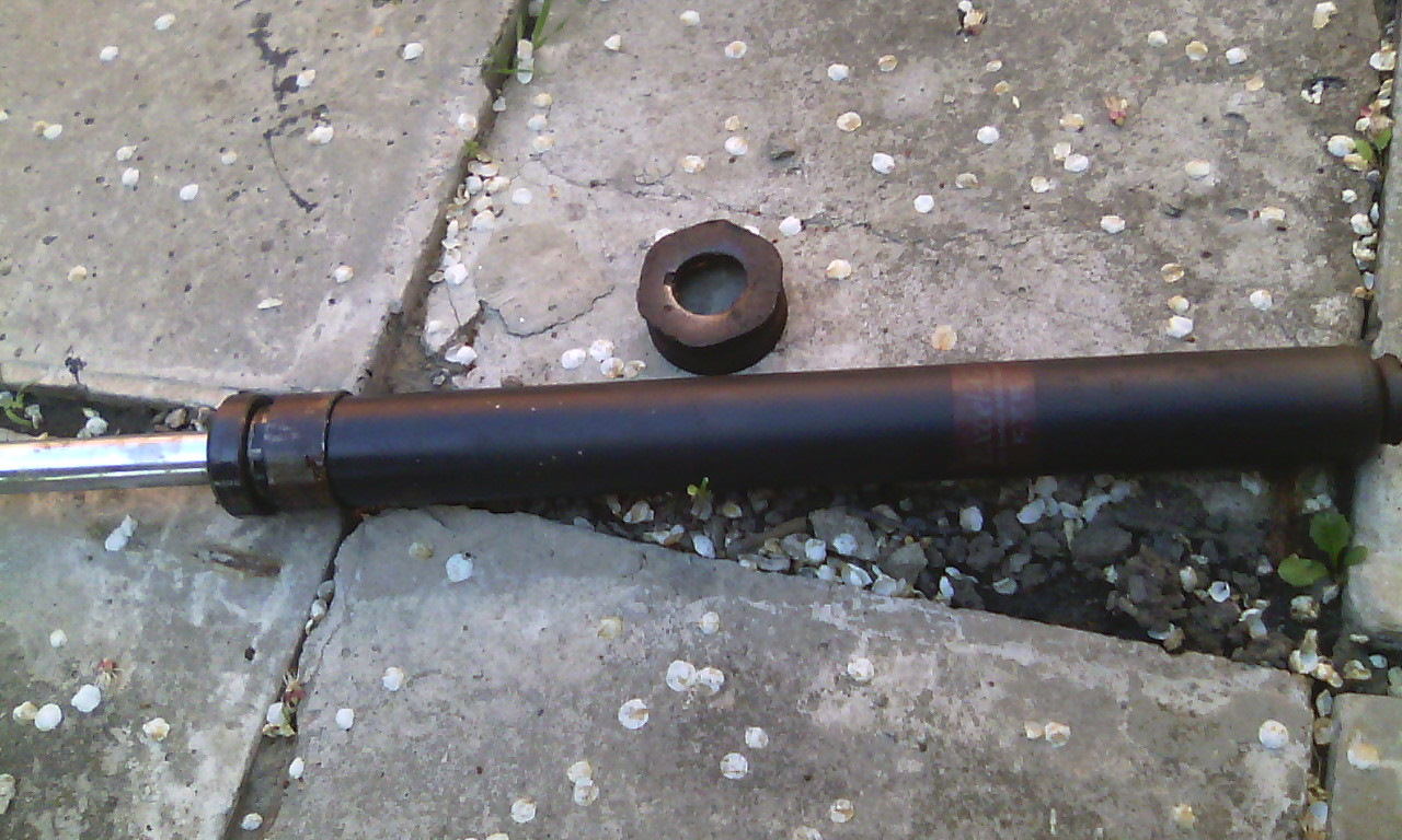

И так стойки были мертвые и ездил я на одних пружинах. Правый вкладыш был еще с целым корпусом, а левый весь вытек в сапог и почти развалился. Стойки стояли KYB

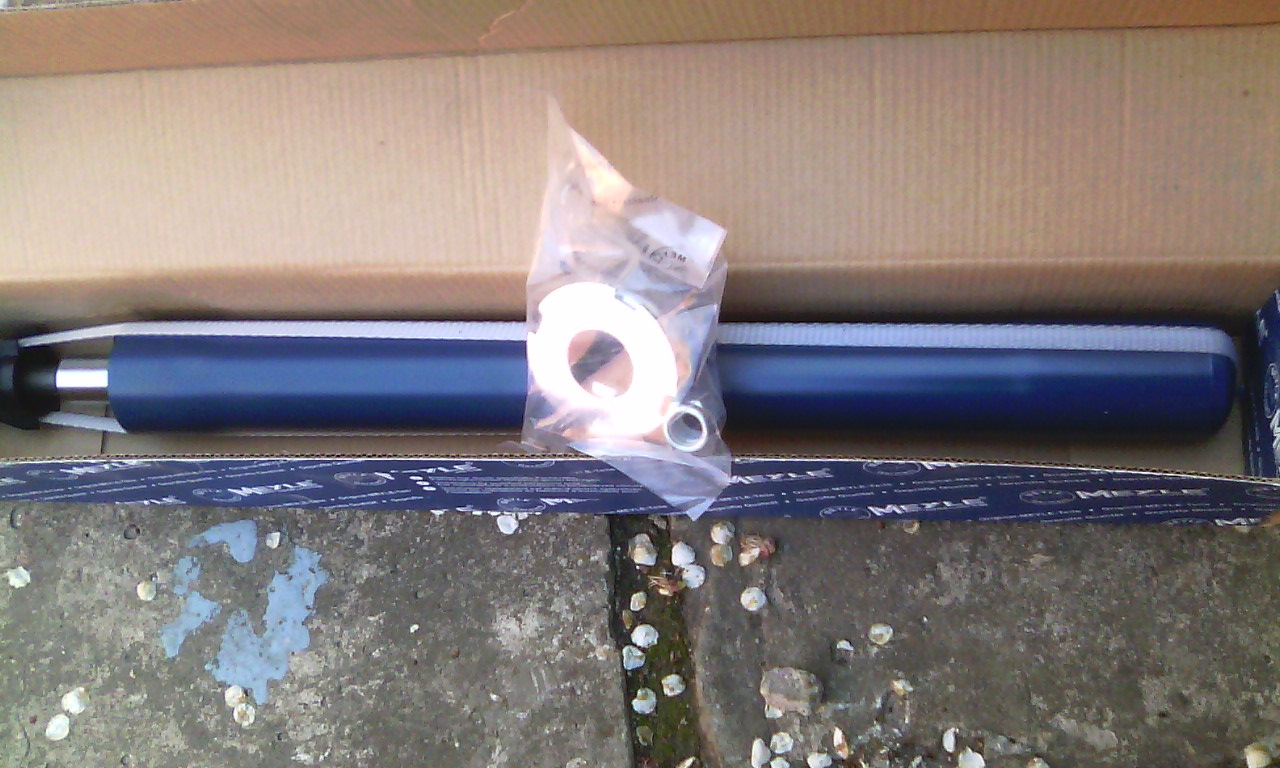

На удивление гаки сапога открутиль хорошо. Поставил Meyle 3266240007 газо-масляные под простую опору.
Перед установкой естественно нужно их прокачать. Так же заменил отбойники и пыльники. По пути обнаружил люфт опорного подшипника справа, поэтому придется возвращаться к правой стороне.

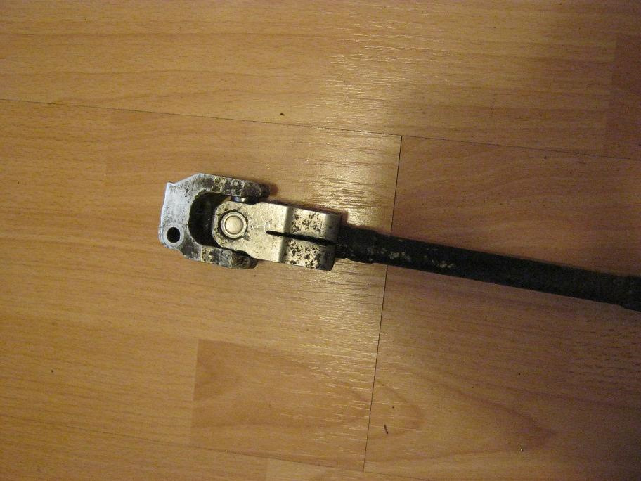

Так же был люфт в крестовины рулевого карданчика. Снимать его еще то удовольствие. Я потратил на снятие замену и установку часов 5, а думал вложиться в два)))) Всем кто решит повторить этот подвиг советую сразу откручивать рулевой вал в салоне на муфте иначе счастья не видать. Номер крестовины Febest AS1540

Цитата -"Всем кто решит повторить этот подвиг советую сразу откручивать рулевой вал в салоне на муфте "
Ага! я эту муфту у себя вобще открутить ничем не могу))), поэтому руль у меня без регулировки по вылету…
всмысле гайку нижнюю, или саму муфту резиновую?
гайка на валу неоткручивается.телескопическая система.
у меня с усилием, но открутилась разводным ключем.
