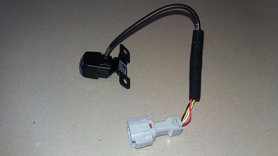

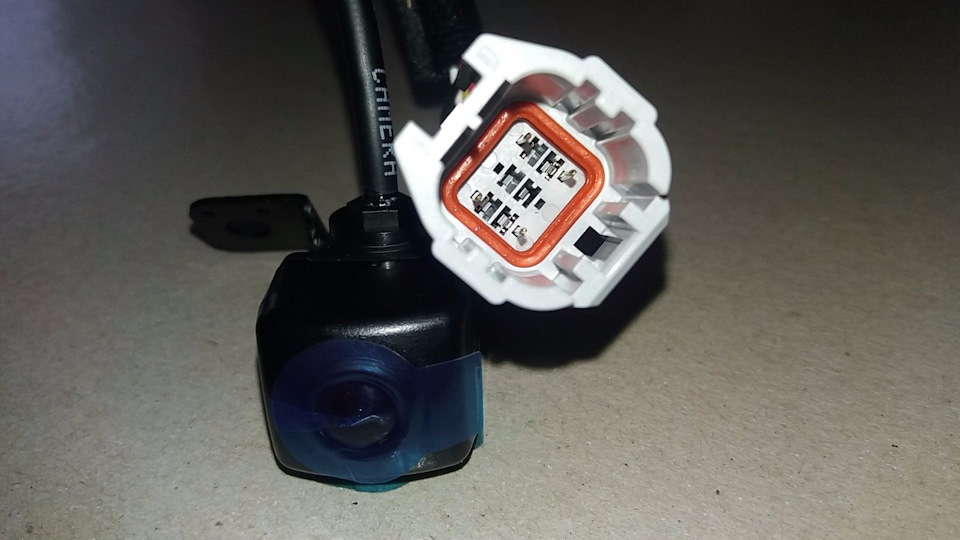

На ebay обнаружил не дорогие камеры заднего вида для сидов.
Пример — www.ebay.com/itm/Ruckfahr…78ae89:g:Vl8AAOSw3v5YsH4n

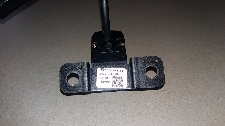

Камеры с номерком 95760-A2100 подойдут на универсал? На вид очень похожа на ту, что у нас стоит.
Смущает, что у всех продованов приписка "PRO" в названии товара. Может это для ceed pro?
Комментарии 12
Счастливый обладатель Сида универсал, через три года камера сдохла. Достал 95760-А2100 она не подходит, т.к. питание 12V, а нужно 6V 95760-А2110
А на хэтчбек подойдёт?
Ребят, как считаете подойдёт ли на сид универсал 2013 год
4 698,08 руб. -46% | 95760-2W000 957602W100 Автомобильная камера заднего вида, камера заднего вида для Hyundai Santa Fe 2013-2016
a.aliexpress.com/_et8b4B
Тоже интересует данный вопрос)) на вид одинаковые
Подойдет!
100% подойдет, но имей в виду, что уже с FFF этот же номер есть
Про FFF не понял(
камеру модернизировали
типа срок службы увеличен и влагоустойчивость
А, то есть типа не понятно, какую именно продают на ebay. Модернизированную или нет?
надо смотреть по дате производства, скорее всего простую, ибо ФФФ запрещено продавать потребителям производителем, только на гарантийные ремонты он должен идти
Благодарю! Сейчас закажу. Может быть сам как-нибудь попробую дополнительно герметизировать камеру перед установкой.
