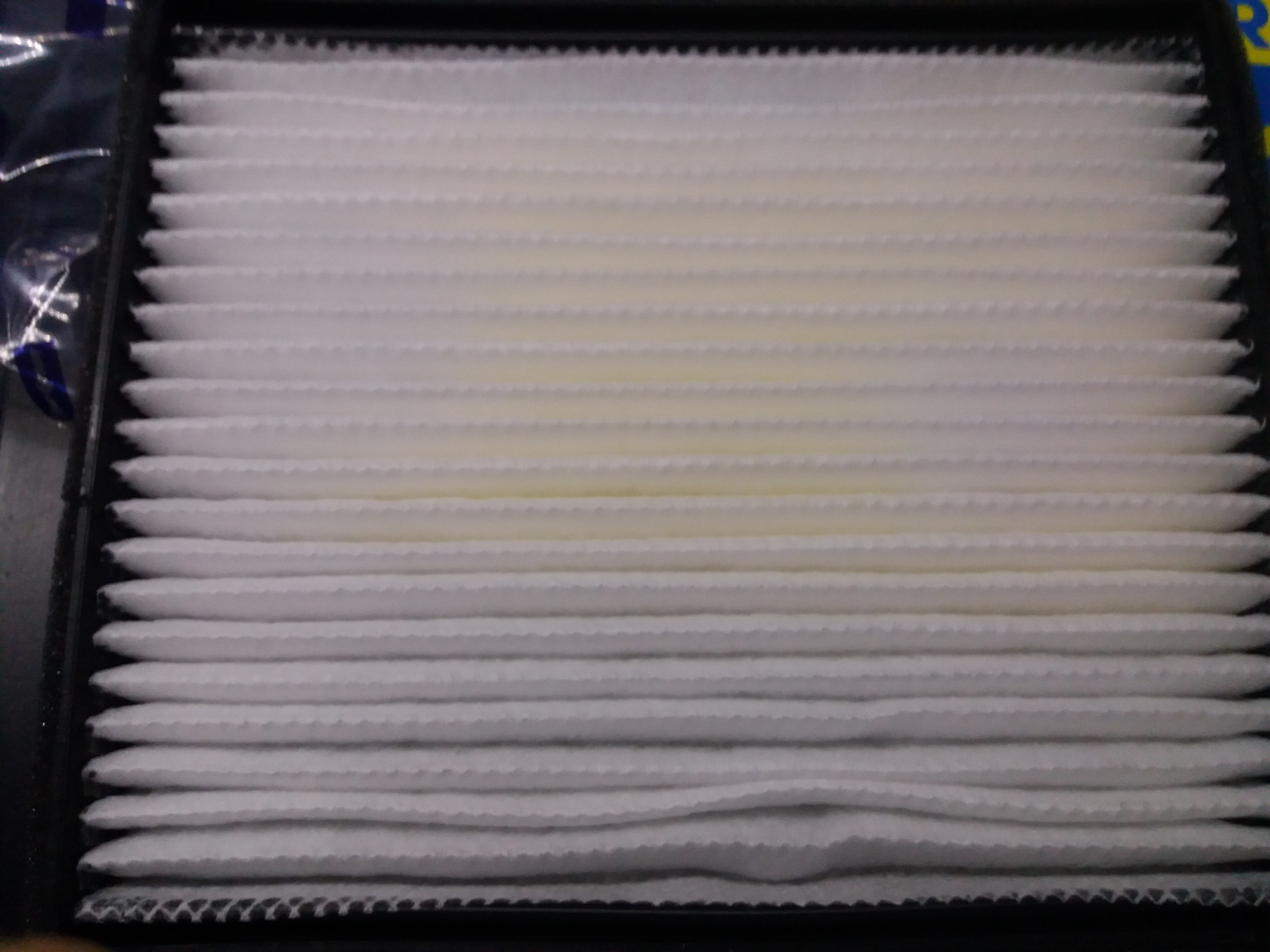

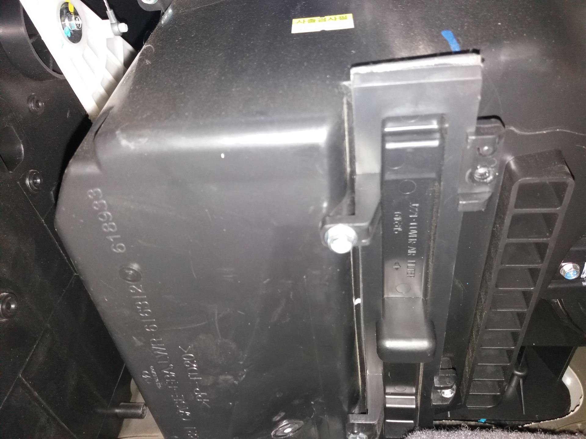

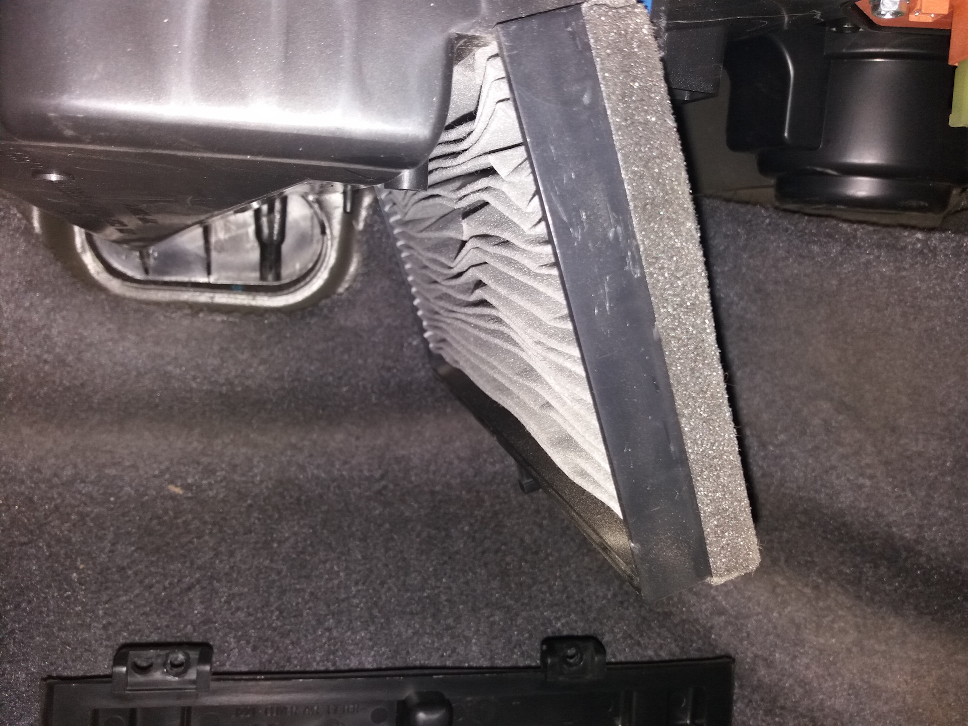

После обработки сухим туманом решил поменять салонный фильтр .
Купил фильтр Корейского производства .

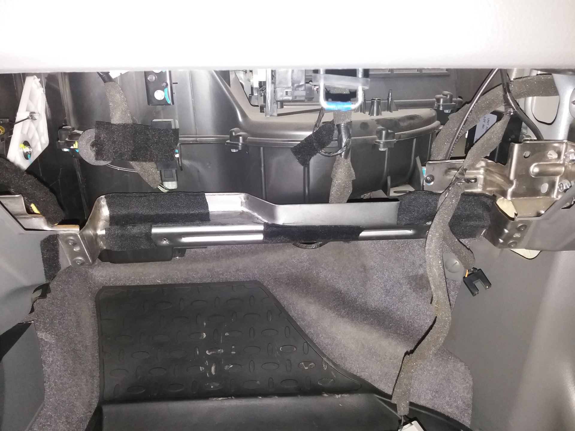

Заехал домой, снял бардачек из за нижней полочки не мог подабраться к месту установки . Открутил 4 болтика, подрезал пластик в местах изгиба и все поставил на своё место .
Все теперь наслаждаюсь свежим и чистым воздухом в салоне )

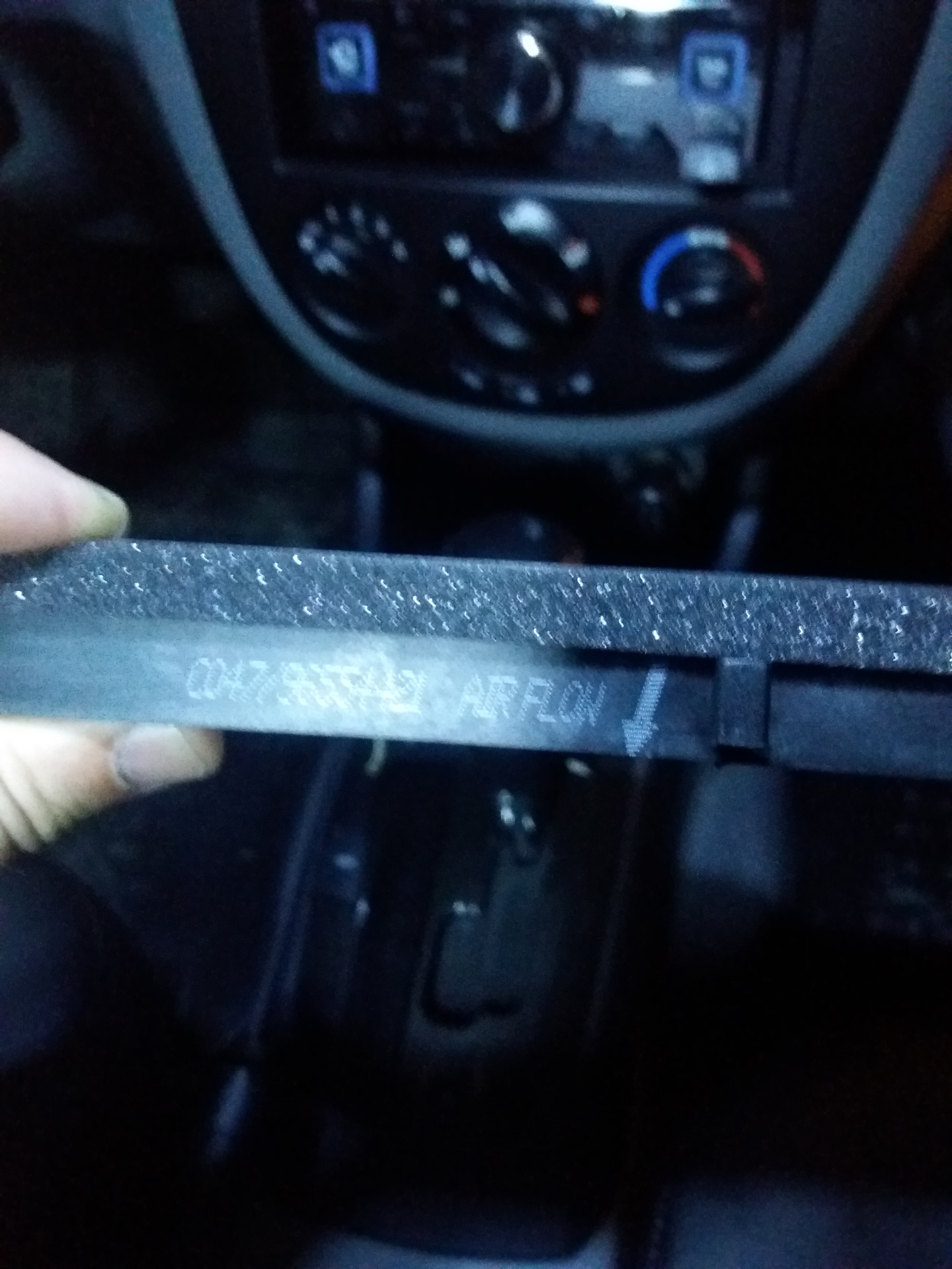

Разобрался хоть как устанавливать?!)
Да писец ! ))) там направление откуда дует и куда дует указано стрелкой ) в лосе Х поймешь откуда и куда он дует ))) но так понял от вентилятора в салон . так и поставил )

Вот блин… ну неужели конструкторы не могли придумать чтобы замена основных расходников — фильтров не производилась в позе "ЗЮ"?.. Сам тогда колупался с этим…
В Пиканте например всё ппц как просто:
1) Два винтика боковой поддержки откручиваешь РУКАМИ внутри бардачка (бардачок на месте, просто открывается гораздо шире — до пола)
2) Вынимаешь касету старого фильтра — на себя…
3) Вставляешь новый фильтр
4) Поднимаешь бардачок и вставляешь ограничители …
Ничего гнуть, вырезать, подрезать, выкручивать, подлазить с отвёрткой не надо… Всё делается руками и за 1 минуту…
Да я тоже не понял для чего так все усложнять )))
я уже преноровился менять без снятия бардочка))
Да если бы не полочка для зонтика я бы тоже не снимал )
и ее не снимаю
Следующий раз попробую )
Тоже поменял недавно и заодно мотор печки снял почистил. Теперь чистый воздух и никакого шелеста из моторчика
Кстати тоже не помешает .)
Я меняю ничего не снимая))
Фильтр конечно максимальные нагрузки)), но залазит))
Первый раз очковал так менять, а сейчас всем кентам так делаю))
У меня полочка для зонтика стоит там . И так сложно дальний угол упирается, ещё она мешает )
У меня тоже полочка, фильтр на излом идет(но всунуть можно), попробуй в следующий раз!это с экономит кучу времени))
