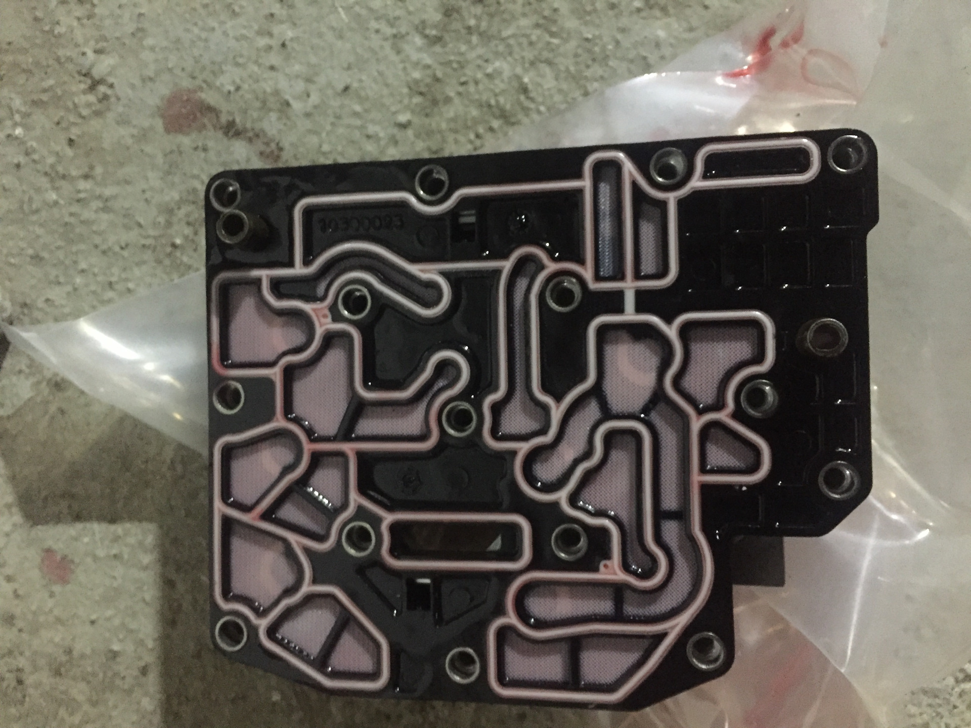

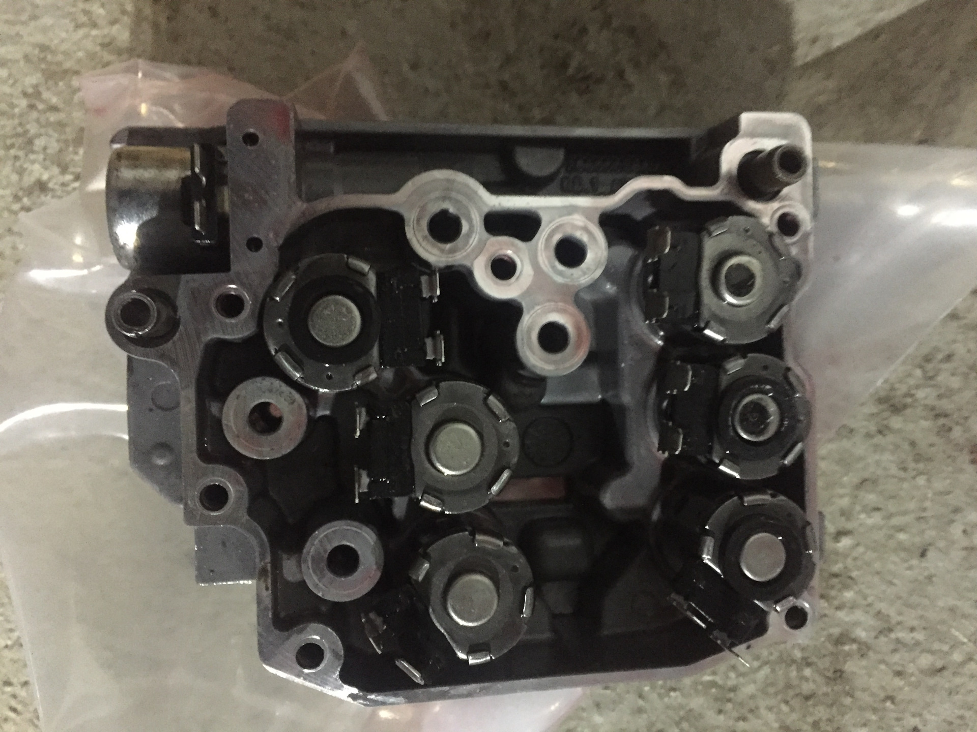

Очень непрятная история с Дюранго. Ехал по работе и вдруг почувствовал толчок в спину. Сначала не обратил внимания, может на неровность наехал. Смотрю, а обороты слишком высокие для той скорости, на которой ехал, и тут загорается "чекэнджин". Приехали, коробка перешла в аварийны решим: разгоняется медленно, не переключает выше второй передачи. Докатил до негра-механика. Проверил ошибку — умер второй соленойд.

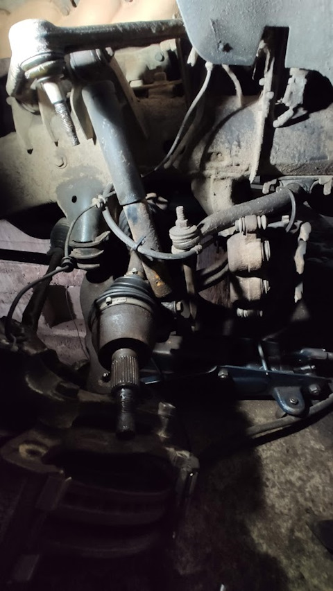

Вердикт после вскрытия — замена блока соленойдов. Заодно механик вскрыл раздатку, вердикт — пока жива, ездить можно, хотя цепь можно было бы поменять. Обнаружил там металические частитцы диаметром 1мм. На мои вопросы отвечал, что нормально, будет жить. Ну и поменяли некоторы подшибники и сальники в заднем дифе. Вроде как перестал гудеть на 70-80км. Плюс замена всех жидкостей во вскрываемых агрегатах — ладно, лишним не будет, тем более механик не горел желанием сохранять те жидкости, которые уже залиты.
ATF-как на фотографиях красная как кровь, эта поломка ранила мою душу и кошелек.
