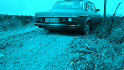

Всем привет! Дело было вечером, делать было нечего! Давно был информирован о том что старые дизеля легко переваривают всякую ересь. Эксперимента ради попробовал использовать вместо топлива отработанное во фритюре растительное масло! Процедил его через марлю 2 раза. В бак заливать не стал. Из подручных средств провел топливную магистраль, намотал шланг подачи на шланг ОЖ для подогрева масла (что бы пожиже было). На всякий случай воткнут фильтр тонкой очистки от карбюраторной авто. Прокачал и завел.
ИТОГ: Мотор работает! Машина едет! Тяга хуже. но работает мягче. Проехал пару кругов по району ( примерно 15км). Дымит немного, жутко воняет пережаренными чебуреками.
Поскольку температура воздуха ночью упала до 0 градусов, масло остыло и стало очень вязкое. С утра пришлось заводится с толкача.
