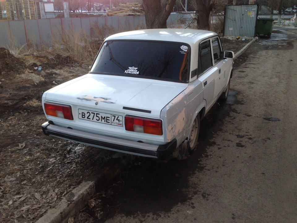

В общем тут рассказывать особо не чего, покрасил машину уже давно, вот выложить все не было времени, покраской не доволен как вы поняли из названия.

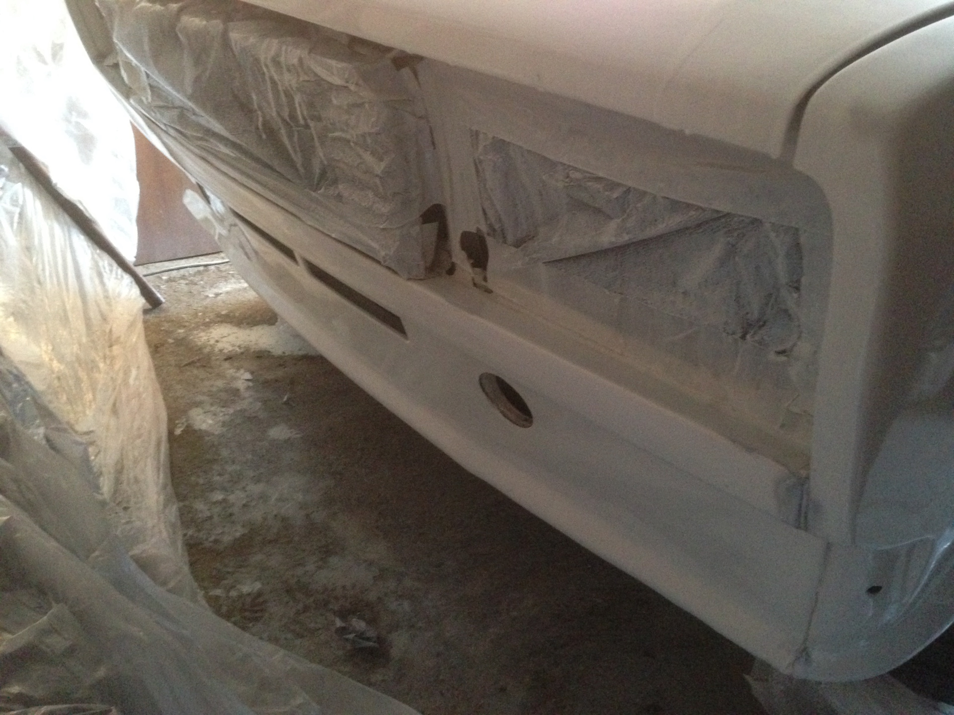

Красил машину целиком вообще первый раз, да и всю козовню я делал первый раз, все шло по плану, и получалось все хорошо, и настроен был на практически идеальный конечный результат.

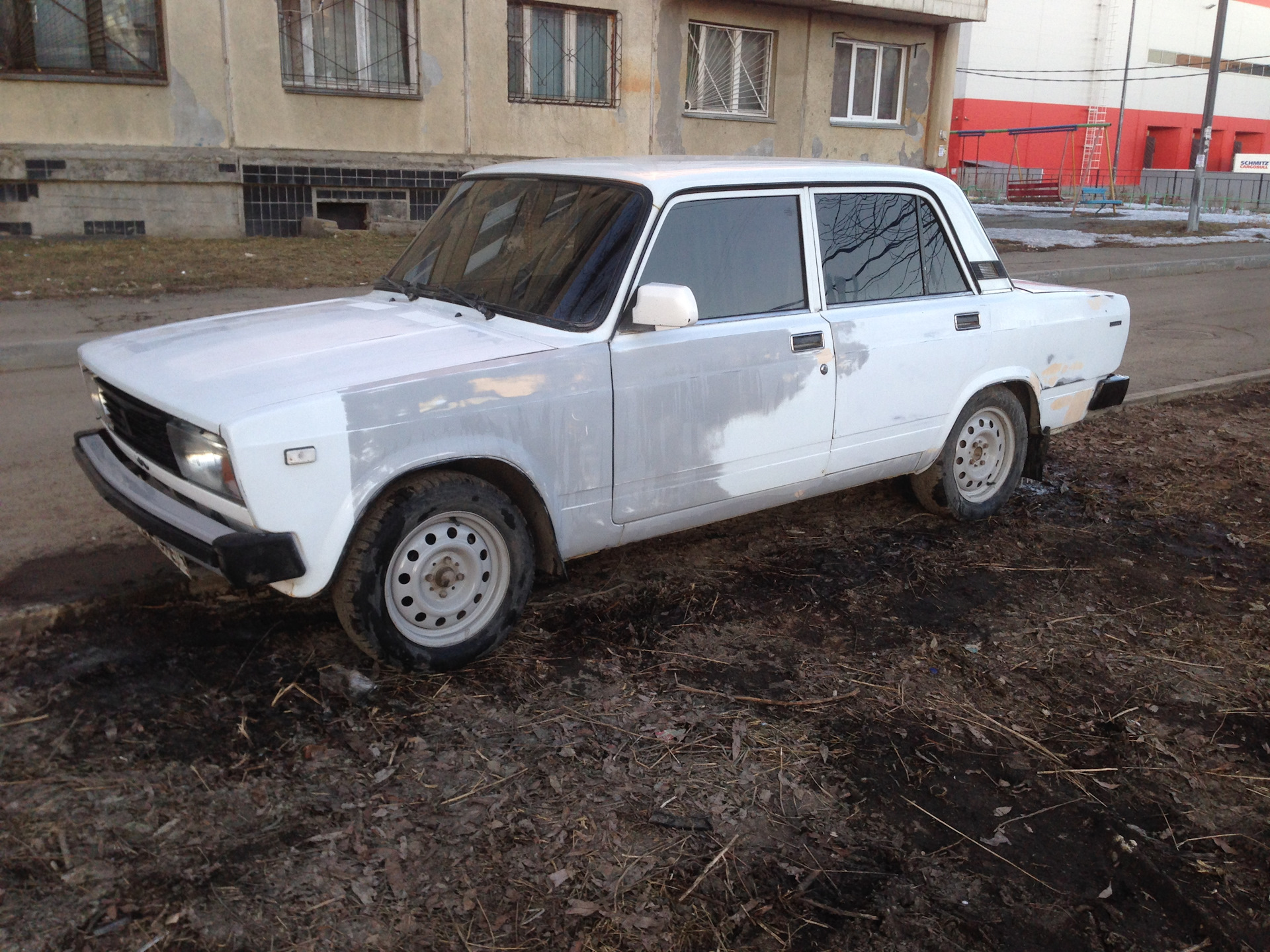

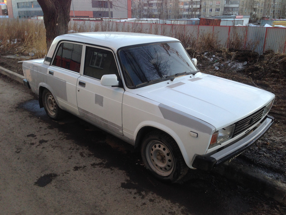

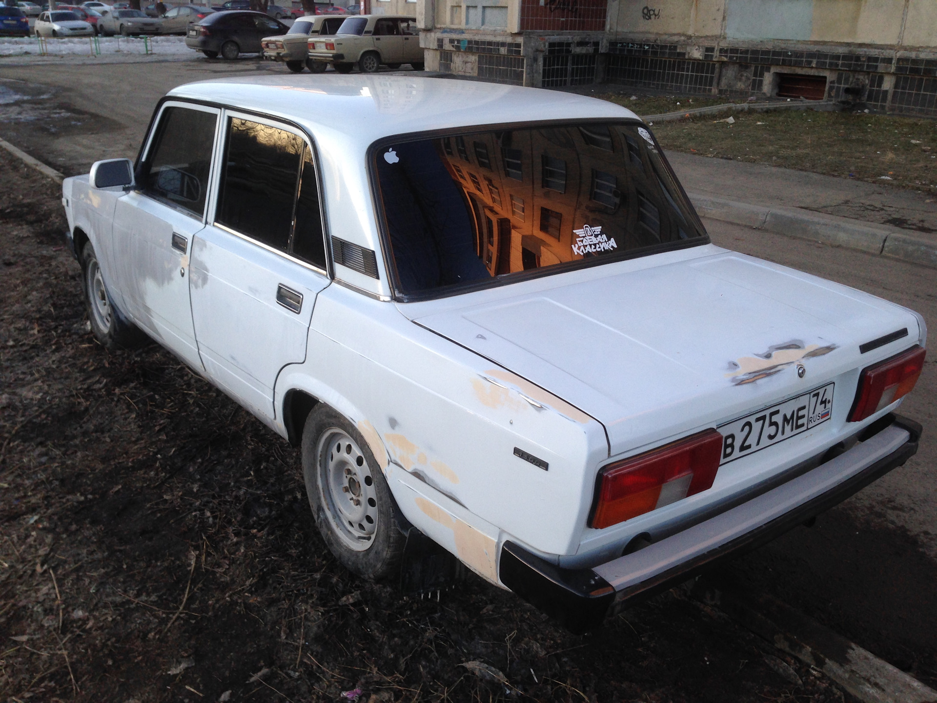

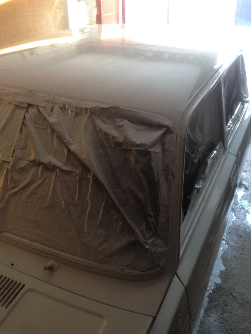

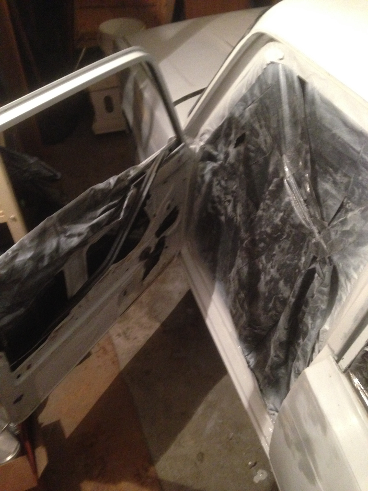

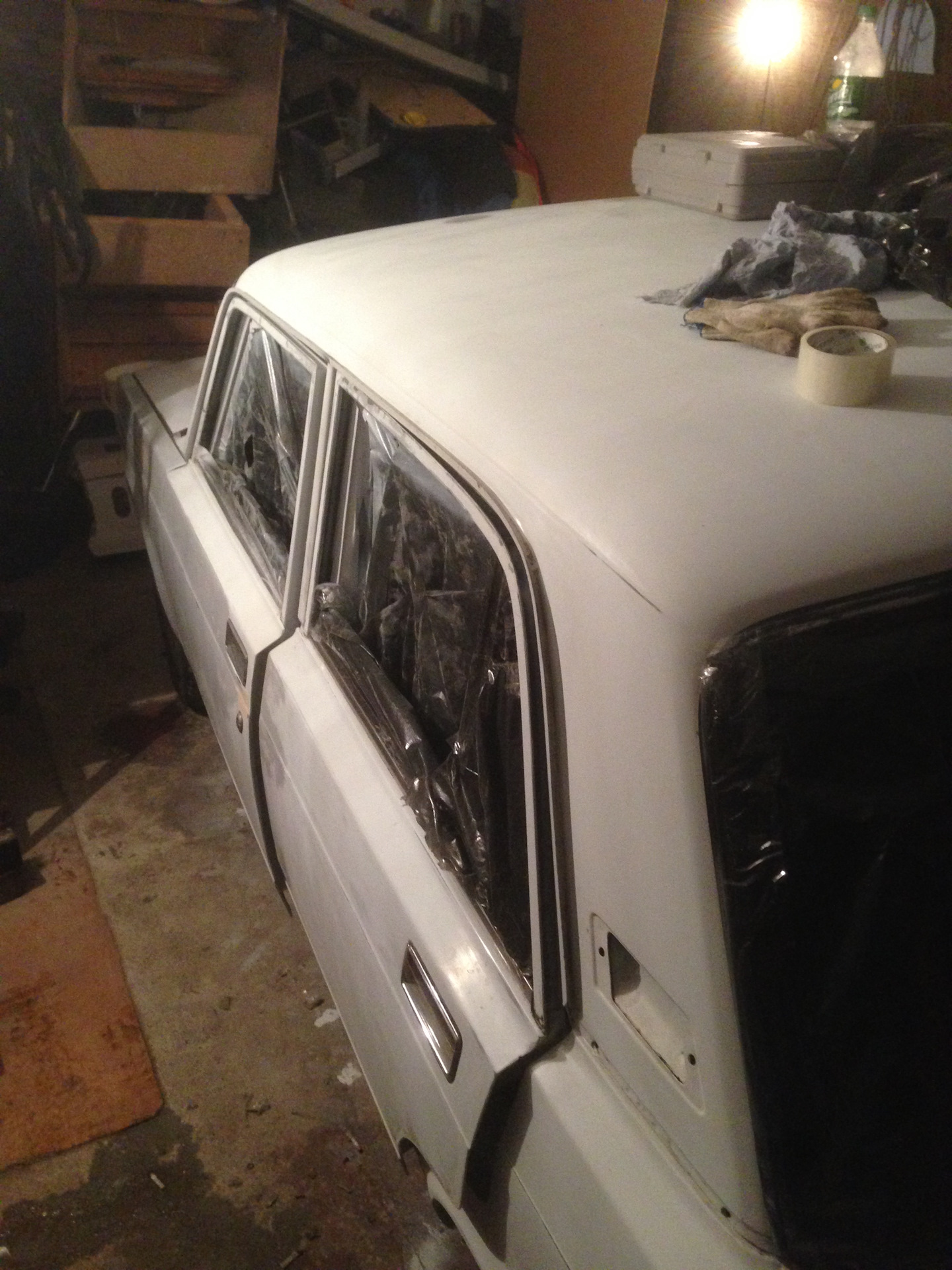

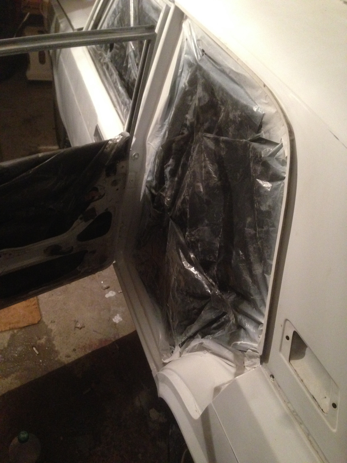

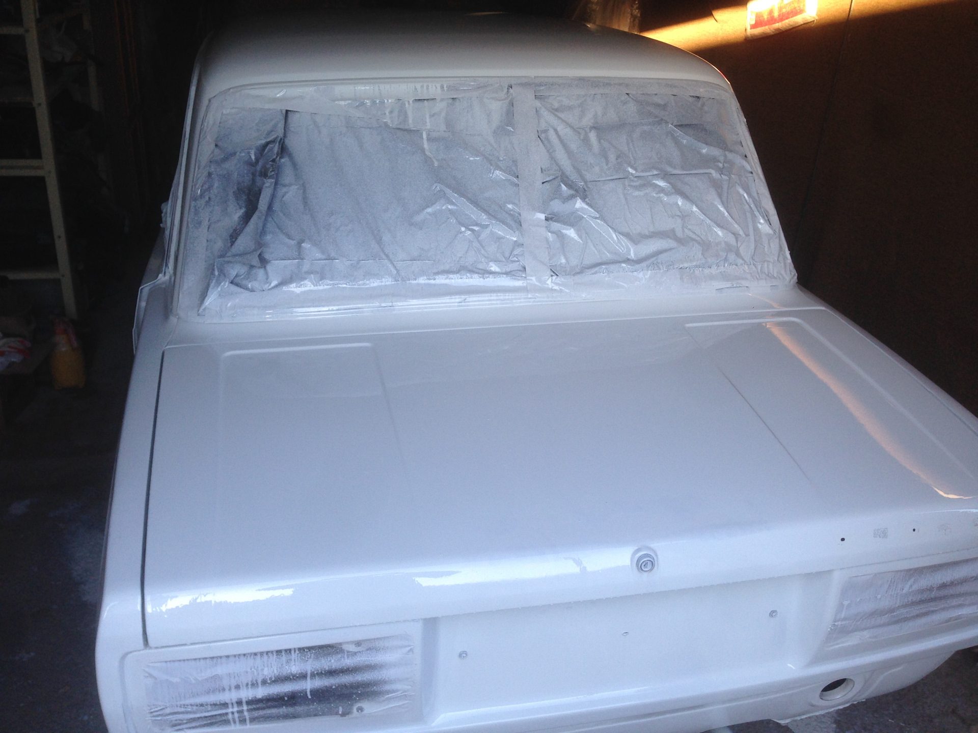

Немного фото перед тем как я поехал в гараж
Машина полностью ровная, без каких либо косячков
Ночь плохо спал волновался, боялся что не получится, но не думал что выйдет все на столько ху*во…

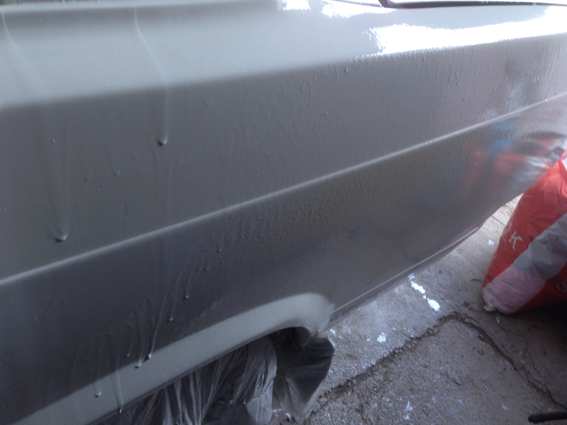

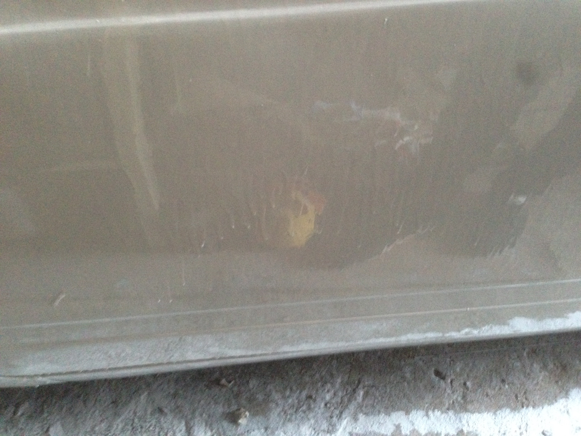

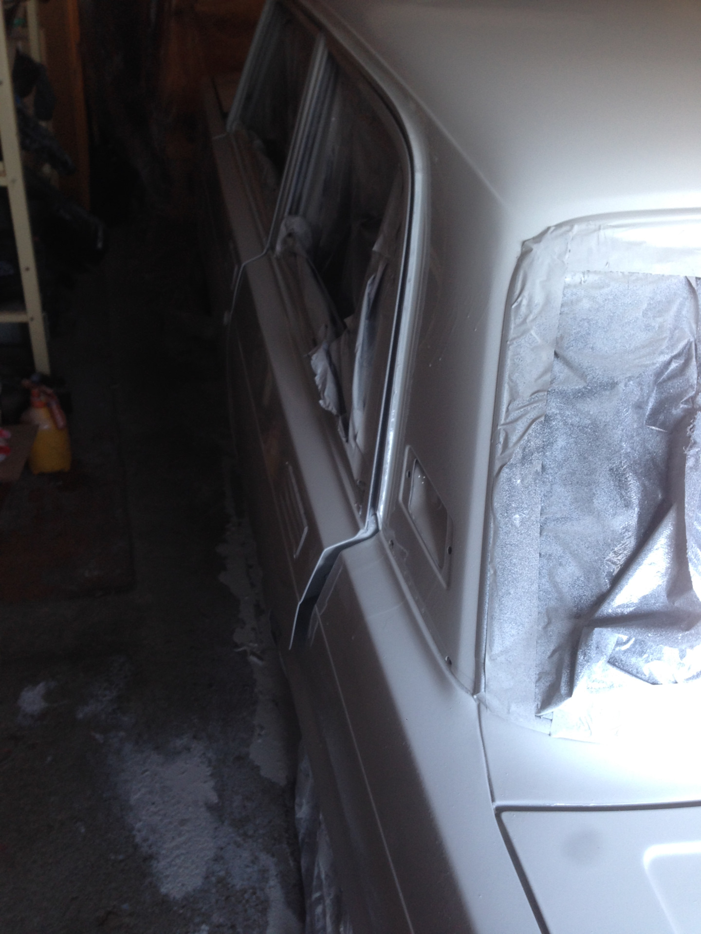

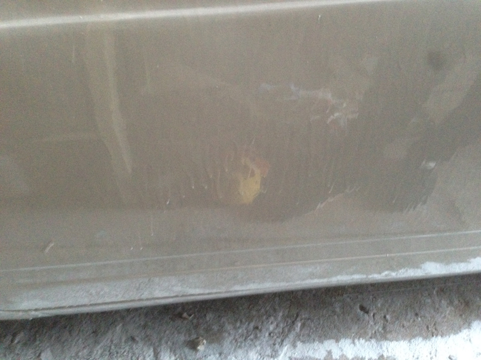

Смотрим

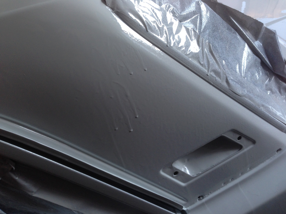

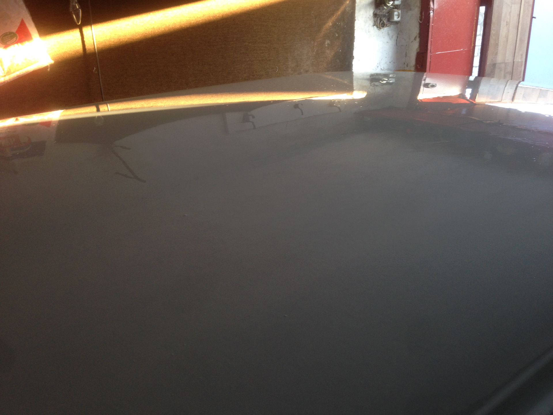

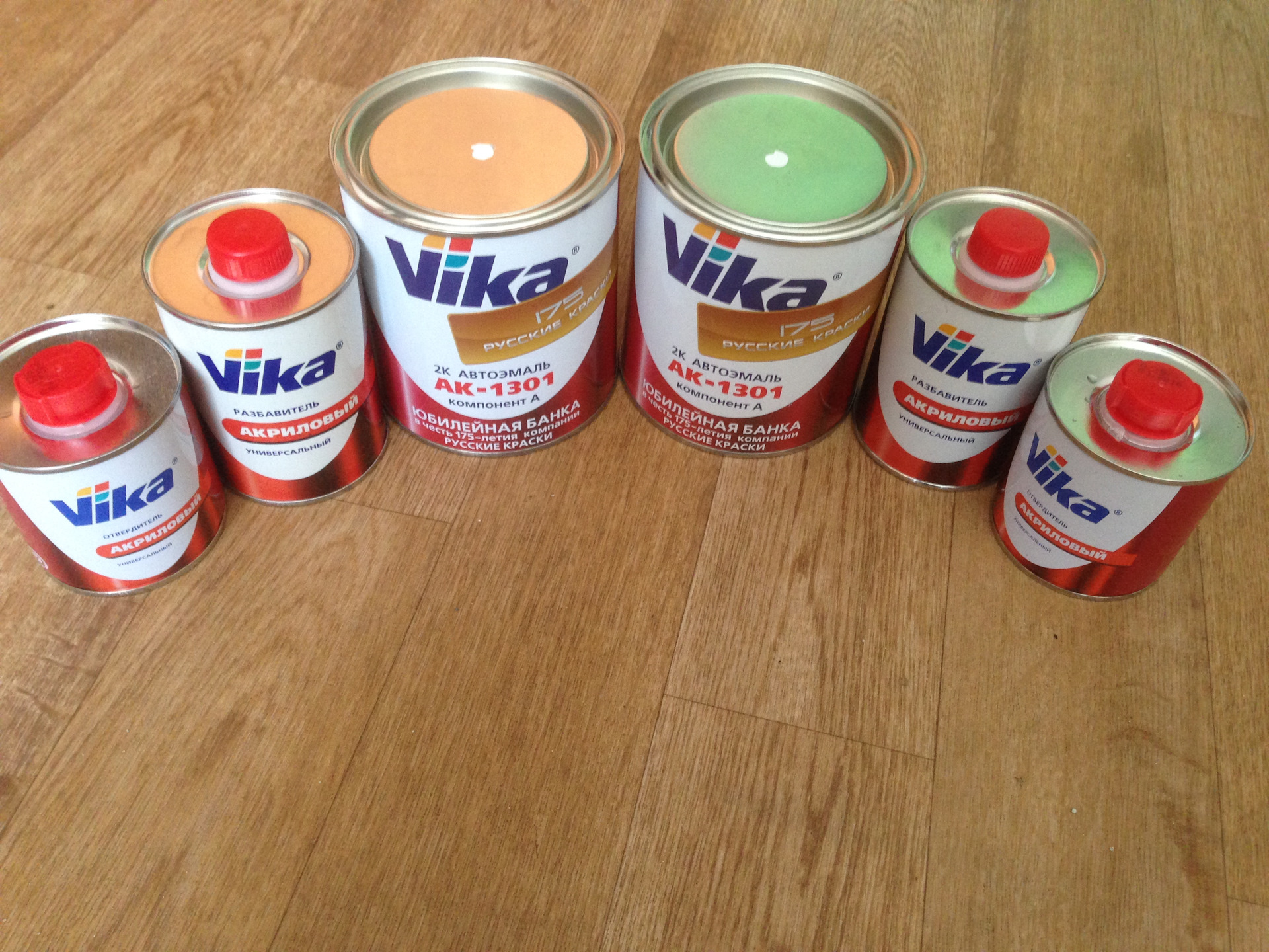

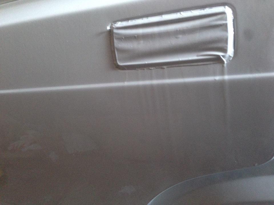

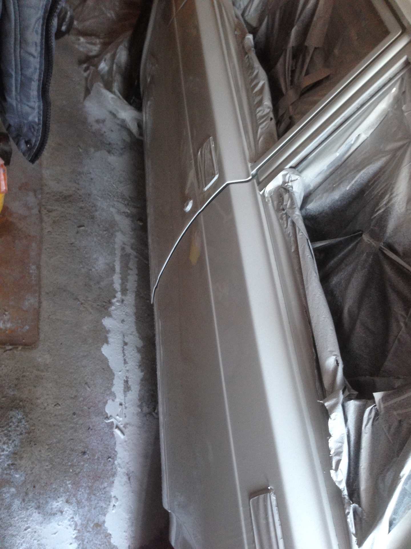

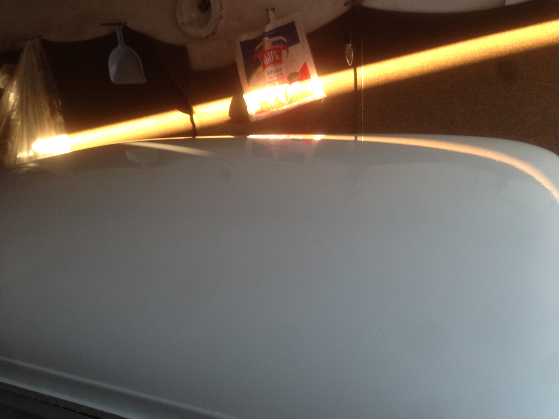

В общем сами видите весь этот ужас, краску разбавлял как мне сказал продавец, мне все по полочкам разложили как и что смешивать и в какой последовательности хотя я разницы в последовательности и не вижу, но делал все по шагово как мне сказали, я даже ровно по миллилитрам все смешивал ровно.
как только я начал красить я уже сразу понял что чото не то, потому что краскопульт плевался как ненормальный, и ощущение было что я не краской крашу а тупо водой, я не знаю как должна выглядеть краска, но мне показалось что это было не нормально. Красил дальше уже чутли не психуя, останавливаться не было уже смысла, потому что краску развел, и деньги на ветер, я надеялся что я покрашу и краска осядет и будет не так плохо, в итоге да, стало намного лучше чем когда только нанес, но неидеально, краска местами просвечивает, тобишь ее не хватило, просвечивает там где серый грунт. В общем расстроен был сильно, и деньги жалко. Дальше покажу что с ней сейчас)
Комментарии 5
прям полил все обильно… счищай все, бери грунт, и поверх грунта крась по нормальному
Тебе хоть запалировать можно . А у меня какая-то краска бракованая попалась ложу 10 слоёв а глянса нету высыхает и становится матовой в пупырышку как бутто антигравий одно хорошо что потеков нет … Запалировал вроде приемлимо но надо будет по новой красить ((
Ты чооо их заполировать можно 😅, конечно з*****ся, но будет гораздо лучше
Печально конечно, у меня такая ерунда были на передних дверях, 2 раза красили.
Но для себя понял что целиком машину красить это реально сложно, отдельно все еще не так тяжело))
