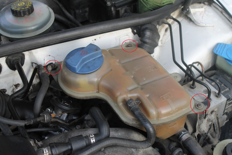

Откручиваем 3 шурупа крепящие расширительный бачок.
Далее освобождаем дроссельную заслонку от вакуумных шлангов и патрубков .

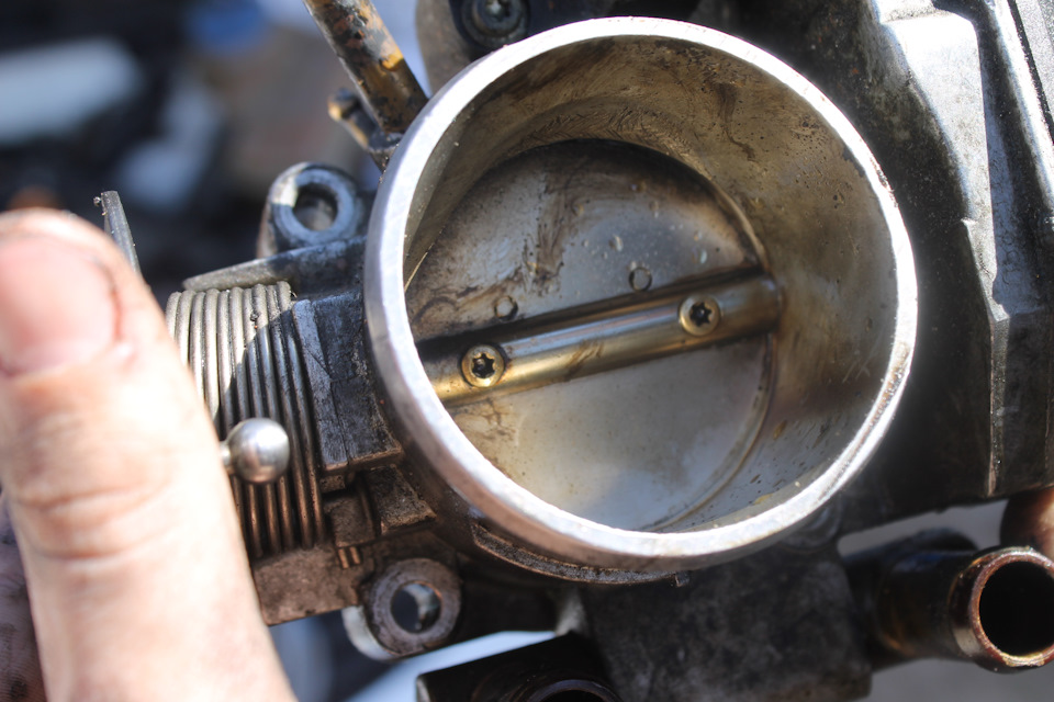

ну вот она и у нас в руках.Рекомендую спустить давление в системе охлаждения, до того как снимите патрубки на охлаждение дросселя.

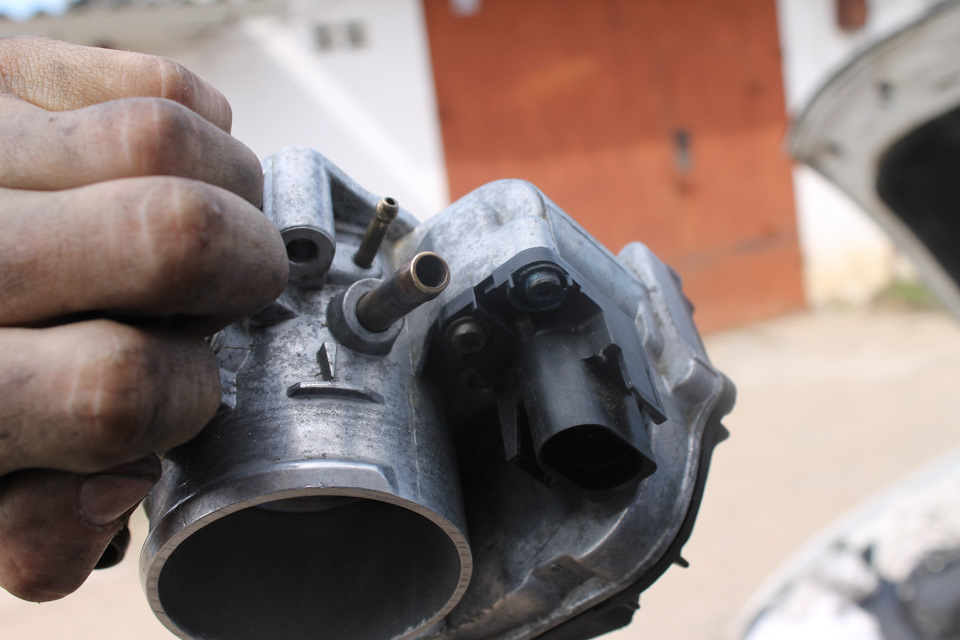

Дальше начинаем все вычищать,
я пользовался внутри просто очистителем от ржавчины wurst, я думаю с это задачей справился любой очиститель для этих целей, ну и решил снаружи очистить её от загрязнений пользовался бензином и кисточкой :) Ну вот и результат…
после все собрал завел… обороты держались на 1200 минут 5 "прогревочные" и позже упали на 800…Да и на педаль лучше реагирует теперь) (или же это самовнушение)

А как спустить давление?
Крышку расширительного бачка открутить
