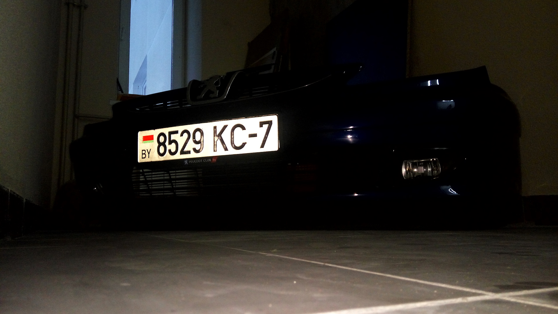

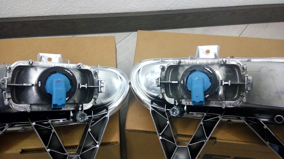

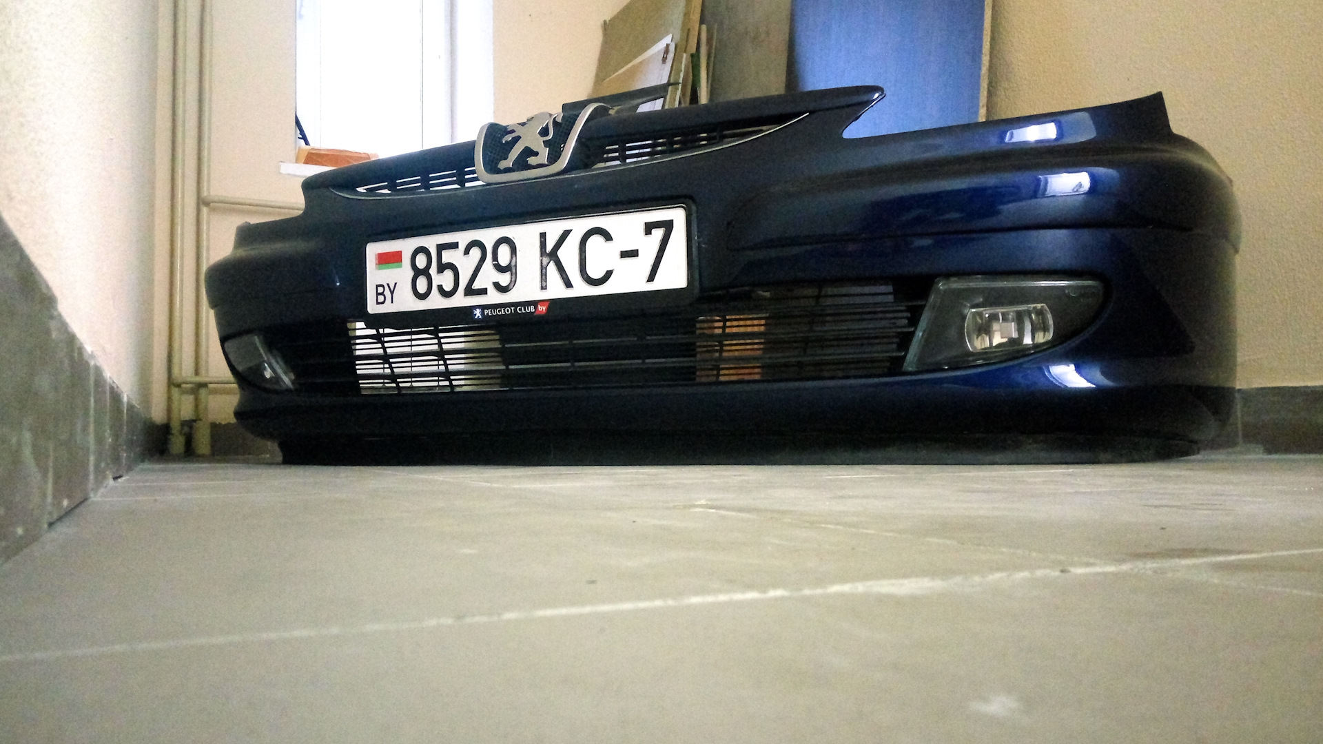

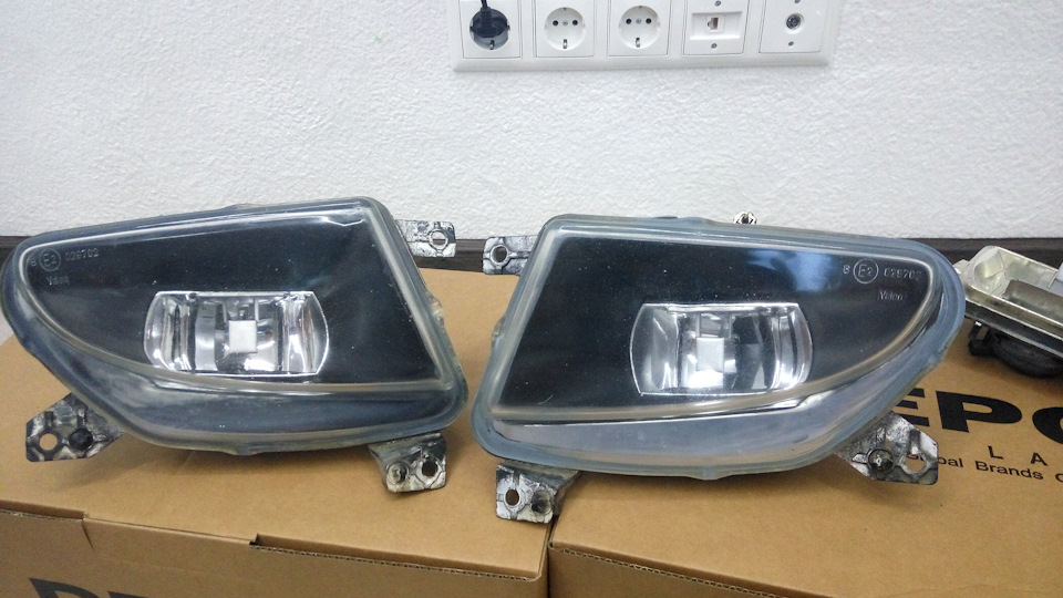

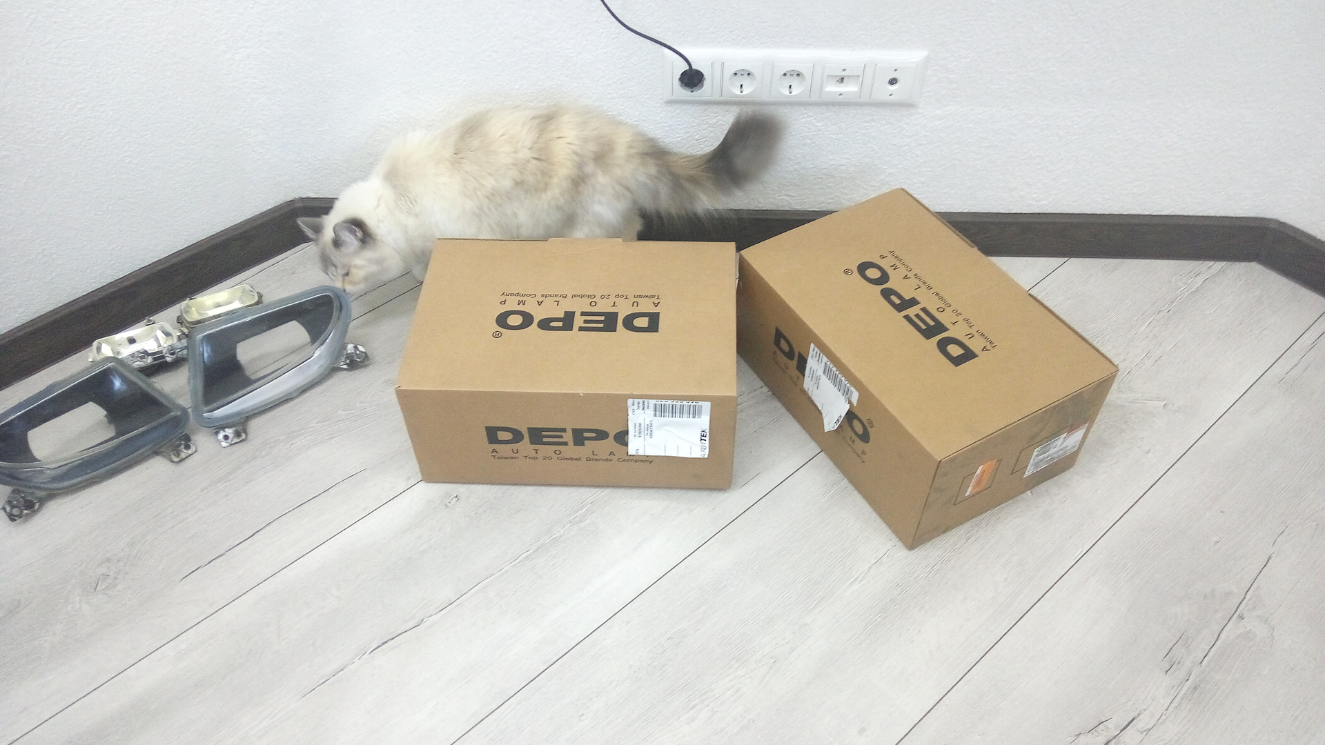

Так вот в продолжение истории с туманками выяснилось, что отражатели подходят от пежо 406 рестайла, что я собственно и сделал, купил депошные туманки и выдрал с них отражатели.
Покупать оригиналы для 607 по 57$ не вижу смысла.
Запчасти на фото: 5502011RUE
Запчасти на фото: 5502011LUE

Подскажите, от дореста пойдут туманки?
так это и есть дорест.
Так в посте написано туманки от рестового 406
ааа. так да

Если заберу фары без отражателей, свои отражатели старые подаришь к ним? (знакомому на 406 нужно)
возможно, одну, со второй я хочу переноску сделать. как раз туманка есть лишняя
