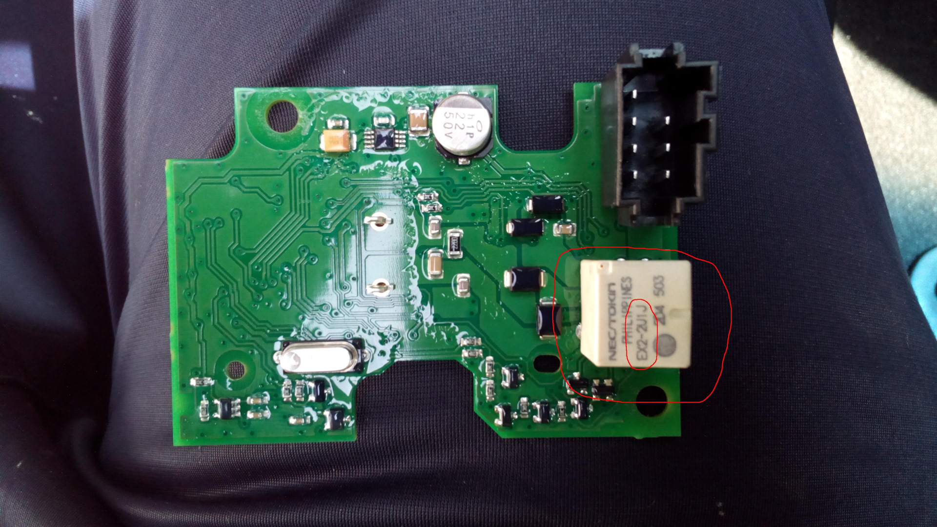

Почти год назад у моего круза перестал срабатывать на закрытие блок рулевой колонки
.Раньше при нормальной работе блока был слышен щелчок реле после чего срабатывал эл.моторчик и снова щелчок. При неисправности был слышен просто двойной щелчок.
Я предположил, что это либо реле не замыкается либо моторчик сгорел и полез капать.
Сам блок стоит на рулевой колонки снизу и держится на четырёх болтах
Разобрав блок я первым делом проверил моторчик подав на него напряжение
. Мотор работал отлично.
После мне знакомый электрик прозвонил реле и оно ему не понравилось
. После чего я всё собрал обратно и стал искать реле. Нашёл на алиэкспрес по номеру и заказал за 150р. Почти через два месяца я получил посылку и электрик мне в блок впаял новое реле.
О чудо всё работает! Экономия 25тыс.
Всем удачи.

Вобщем пришли релюшки. Разобрал, проверил родное реле — работает, моторчик работает. Все равно перепаял на новое реле, поставил на место модуль — и модуль блокировки сработал 1 раз, после чего загорелась ошибка 67 как всегда. Ну и он опять перестал блокировать руль, все осталось как раньше. Как будто он разблокирует руль, но не видит этого и выдает ошибку, после чего думает что руль зоблочен.

Пока не разбирал блок управления замка блокировки, заказал сразу реле как вы написали EX2-2U1J на алиекспресс. Как придет буду разбирать и сам запаяю его. Отпишусь как все вышло.
