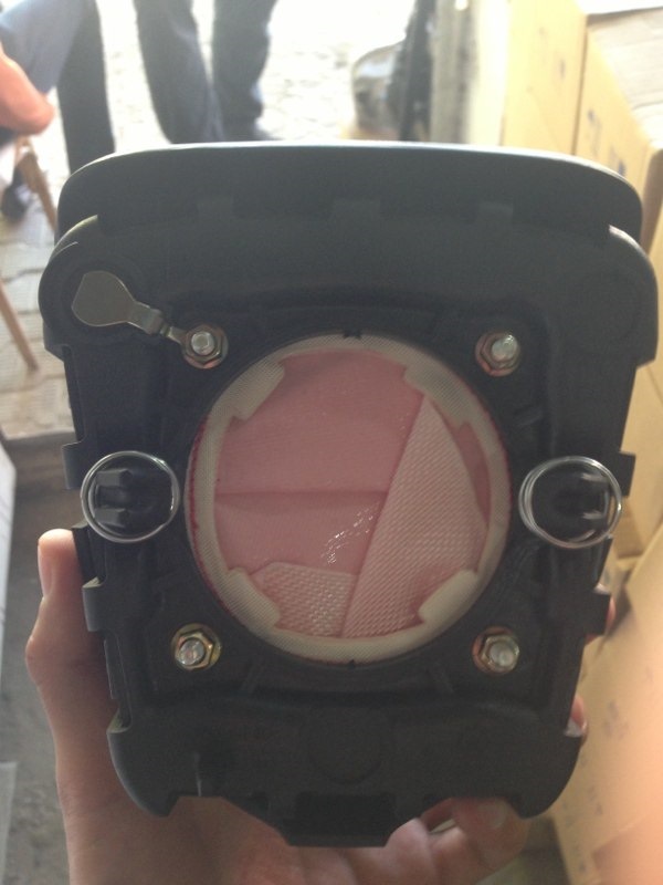

Огромное спасибо другу из ТашкентаRustamUzb01, за советы!

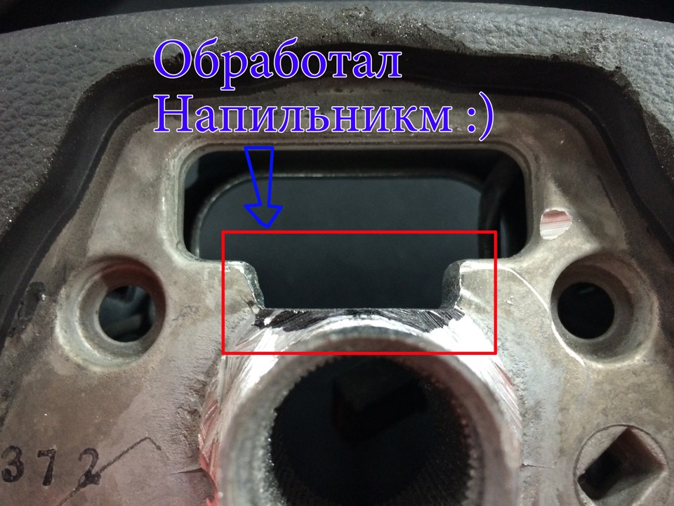

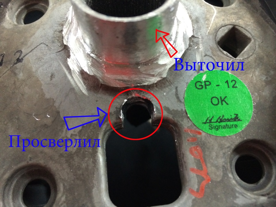

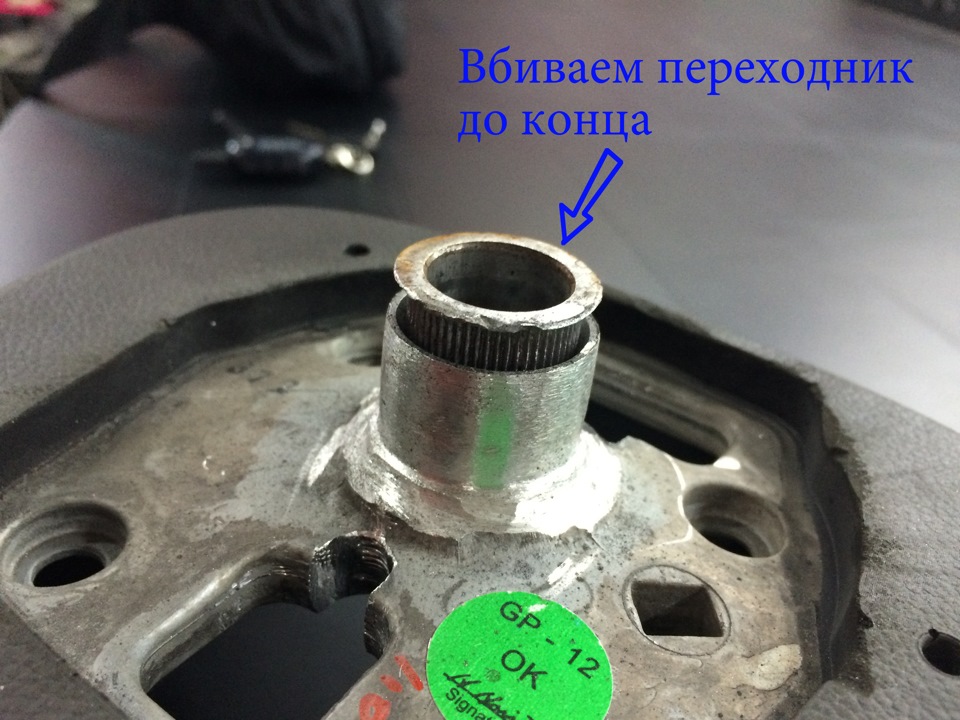

Итак не так всё просто как писалось в других БЖ, что типа снялстарый руль и воткнул новый! Прошлось немного прямо говоря поИпацО! ( сорри за русский )
Подпиливал, сверлил, подтачивал! всё на фото видно!
Ощущения от руля и езды супер)
И так что нужно для приготовления блюда :
Руль от Шевроле Круз — 1 шт ( 1000 р.)
Аирбег ( накладка на руль с подушкой, но без патрона) — 1 шт ( 100 $ )

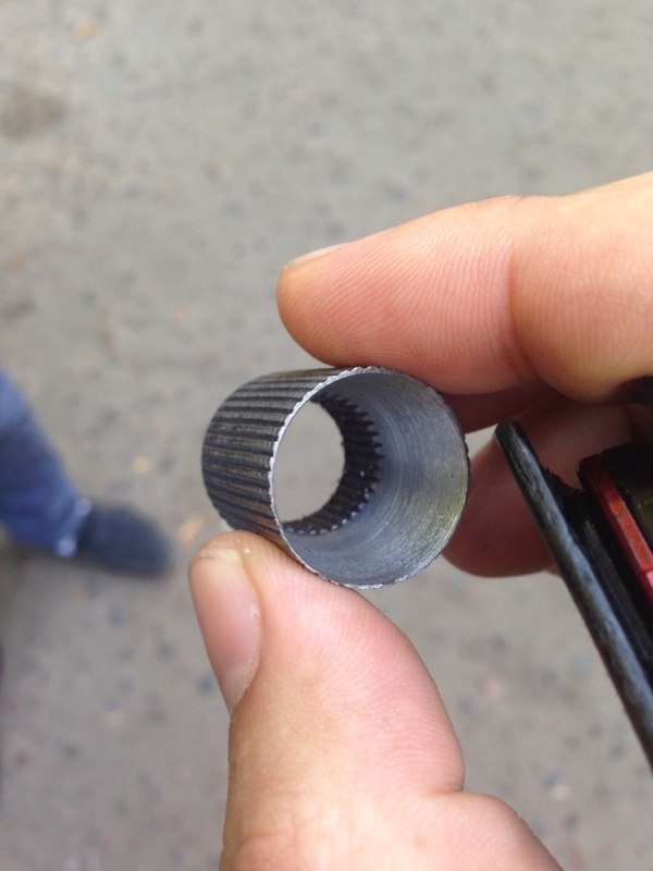

Переходник — 1 шт ( 60 $)
И очень много старания и терпения)

а как быть с подушками? без них?
я временно без них, найду подешевле патрон, сразу подключу
Одно время бредил и хотел себе этот руль (в продаже имелся б/у год назад)
но так и не рискнул — напугали, что подушка не будет работать(
главное что бы руки из правильного места росли) а остальное дело желания)
так как быть с подушками? Они будут работать? Гнезда подключения подойдут?
честно пока не смотрел, так как нет патрона самого, друг из Ташкента сказал что подходят

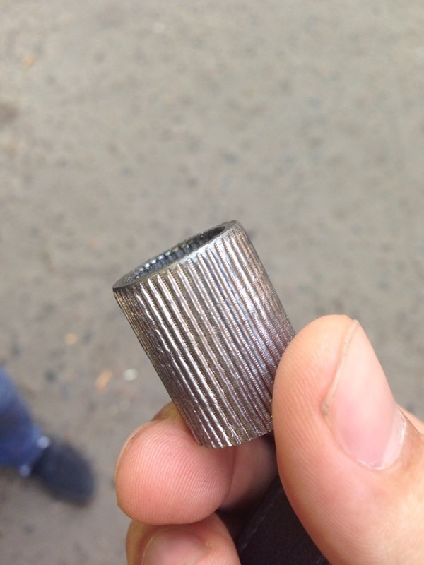

родные крузовские не подходят для родных рулей, это полностью руль надо менять, у них так) не то что у нас рядом прикрутил и всё) переходник в Ташкенте, но я двоим уже заказал, так что если хочешь могу заказать и тебе
переходник что-то очень дорого тебе обошёлся…
так его и не продают на сергелях, пришлось у мастеров выклянчивать, типа не продают, увидят из-чего и как делают) и начну производить)
так ведь целый б.у. руль от лося стоит 30-40$, из него можно вытащить вроде…
там не вытаскивается, уже рассматривал этот вариант

Класс, че уж там))) Подушка функционировать больше не будет, я так понял?)
временно да))) патрон куплю, будет всё работать)
