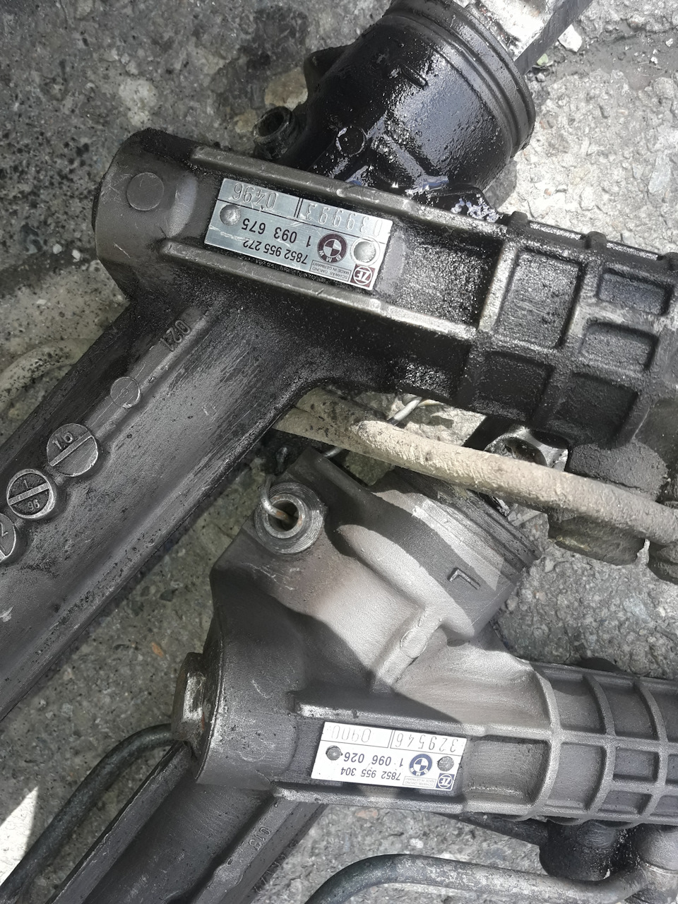

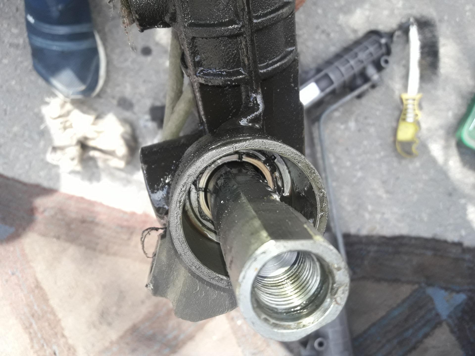

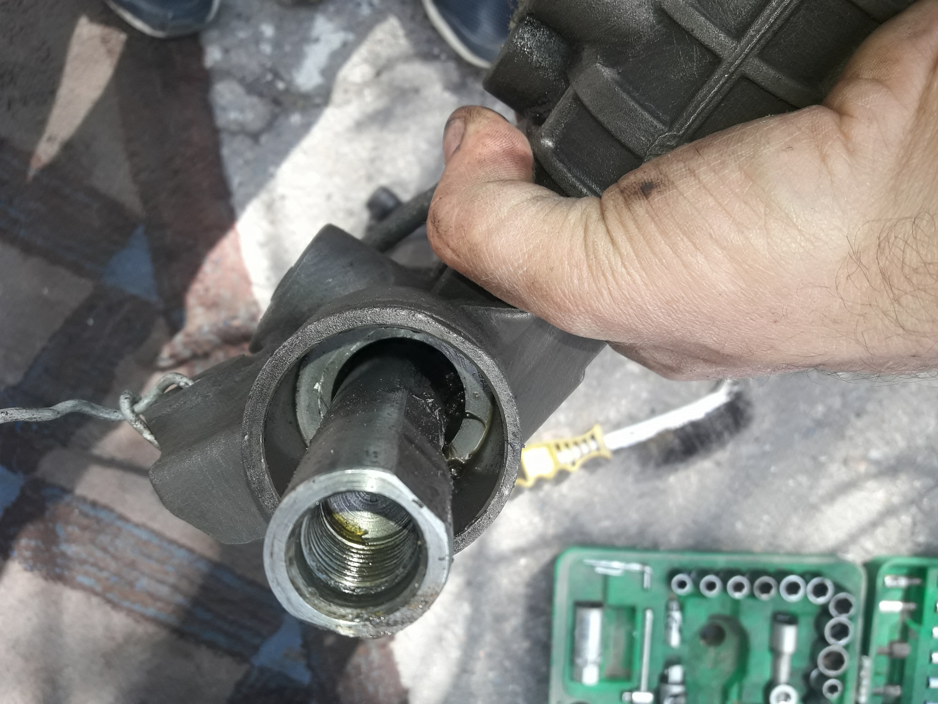

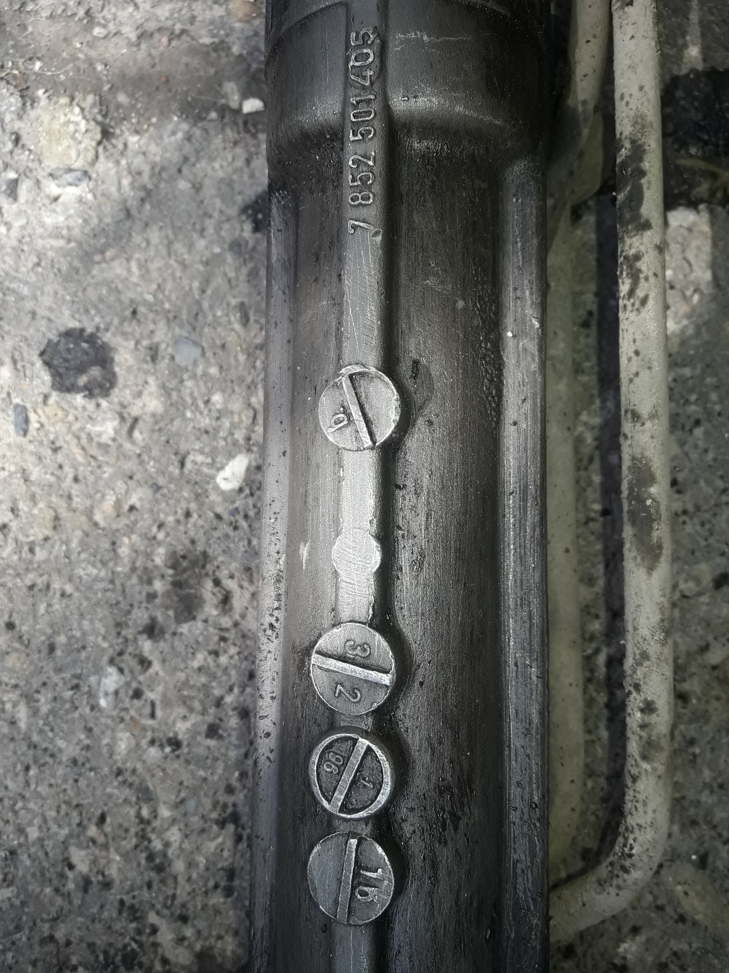

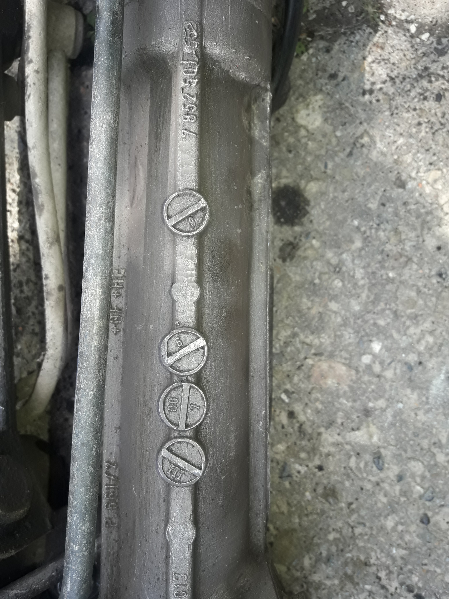

Начала протекать моя дорест рейка …около 70 тыс назад она же текла ручьем работал на СТО разбирал с англичанки рейку и перекинул сальники с нее ы свою…все четко.Дома уже ьыла заготовлена рейка рест (отличие в них незначительное просто одна втулка интергрирована в сальник слева, вторая в корпусе рейки.На новой рейке затянул гайку упора до конца, потом отпустил на 2 оборота, проехался не стучит!Значит все хорошо
