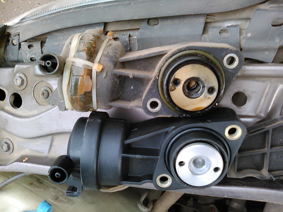

Ну и чет взгляд мой упал на привод изменяющий длину пути воздуха во впускном коллекторе. В народе флейта.
Дай думаю погляжу как там поживает лапка.
Я о ней не писал в блоге. Ну история в кратце, .

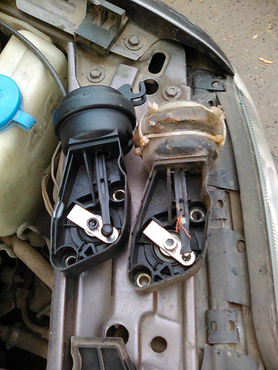

Я привод снял. Распил. Воздух уходил через мембрану. Как ни странно она была целая но из паза выскочила. Вот там и была утечка… К тому же лапка сломана. Которая крутит флейту… Я её на проволоку подвязал так и ездил.
Ну крышку снял с неё. А там проволока уже давно кончилась. Лапка в общем флейту не поворачивала. Вот где и оказалась потеря мощности. Опять подвязывать на пару месяцев чтоб хватило. Не стал.
В экзисте привод стоит 6300 что просто нереально… Причём приводов два типа … До 97 и после. Они одинаковы по конструкции, но по размерам разные.
Ну и экзист выдал замену(в том году не было) . Какую то вику 15444. 830р Китай Таиланд х. Пойми кто делает. В тырнете мало инфы. Но один парень с драйва уже брал себе на пассат. Сказал что деталь выполненная не плохо. Но размером меньше. Мол на АДР до 97 года подходит…
Вобщем цена не большая… Взял…

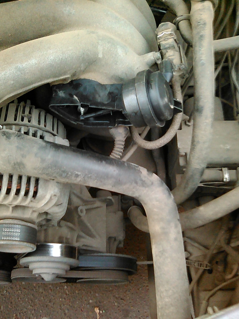

Сегодня я её вкорячил. Выполнена правда она хорошо.
Сама флейта правда почему то не вошла. Её пришлось повернуть на 180 градусов чтобы села в пазы. Не знаю как повлияет это на работу.
Ещё пришлось подражать шланг от датчика соленоида. Т.к. оказался он длиннее.
П.с. оригинальные шланги стоят тоже дофига . Езжу на отечественных. Тупо отрезал сколько надо. Оригинал померли ещё давно
П.с. в аутодоке 630 р☺
такие дела. Посмотрим сколько прослужит…

сдохла)) не выкидывай)) в общем то она сделана хлипко очень и ножка мягкая и вакуум не держит уже. не знаю сколько походила. но мало. я купил б.у. оригинал.

СТАВИЛ Я ЭТУ ВИКУ ХВАТИЛО НА ОДНУ ПРОГАЗОВКУ ВСКРЫТИЕ ПОКАЗАЛО ЧТО РЕЗИНА ТОНЬШЕ ГАН…

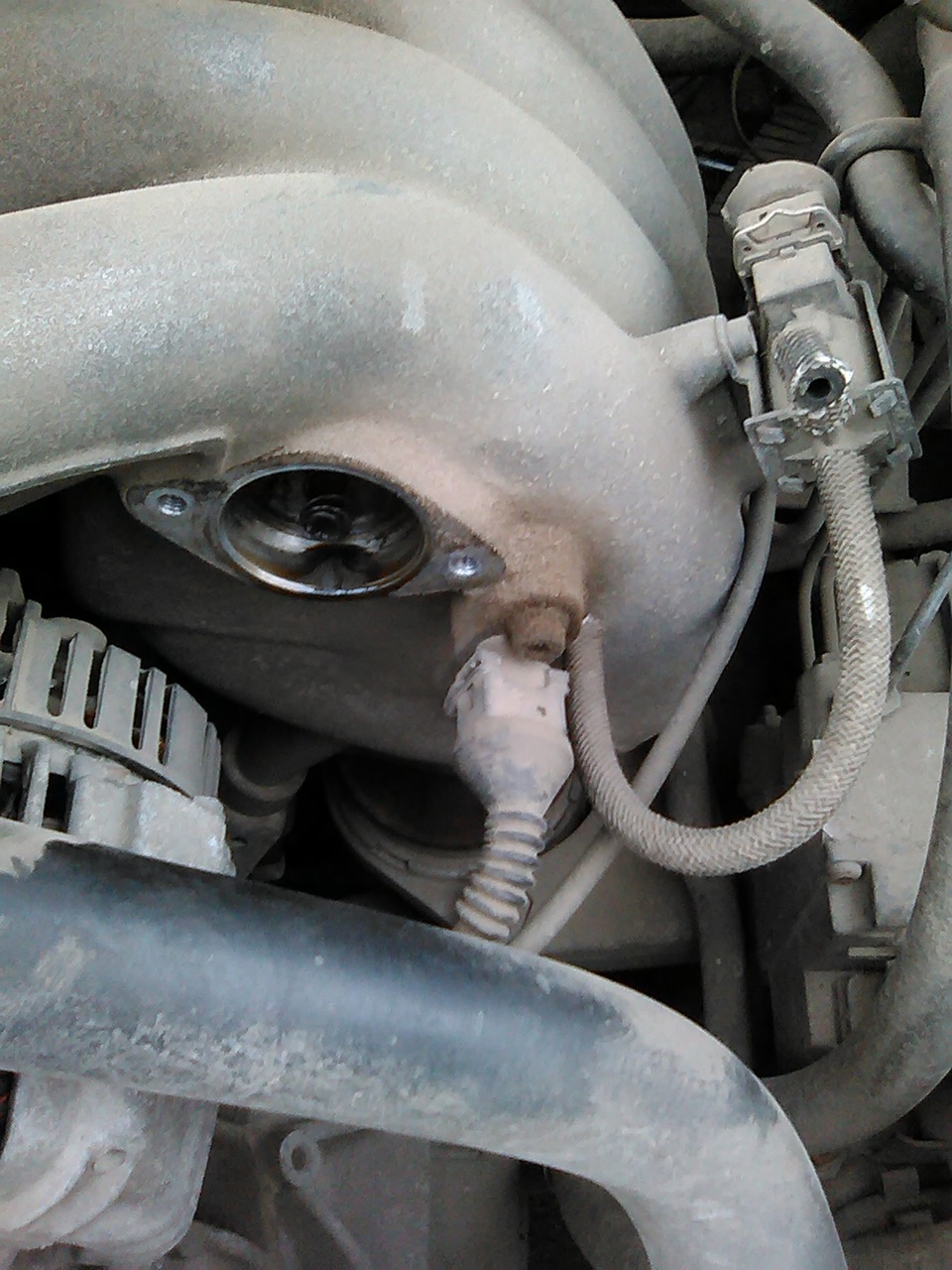

Эта флейта на впускном коллекторе стоит? Или на выхлопе?
Впускной конечно. Влияет на длину пути воздуха. Работает от 1200 -3000 оборотов двигателя. Разгон без нее становится вялым…
Да я знаю как это работает! У меня тоже такая штука стоит! Просто ты в теме написал выпускной коллектор))) исправь
Ой. Спасибо. С планшета писал😊 наверное заменил слово гад такой☺
