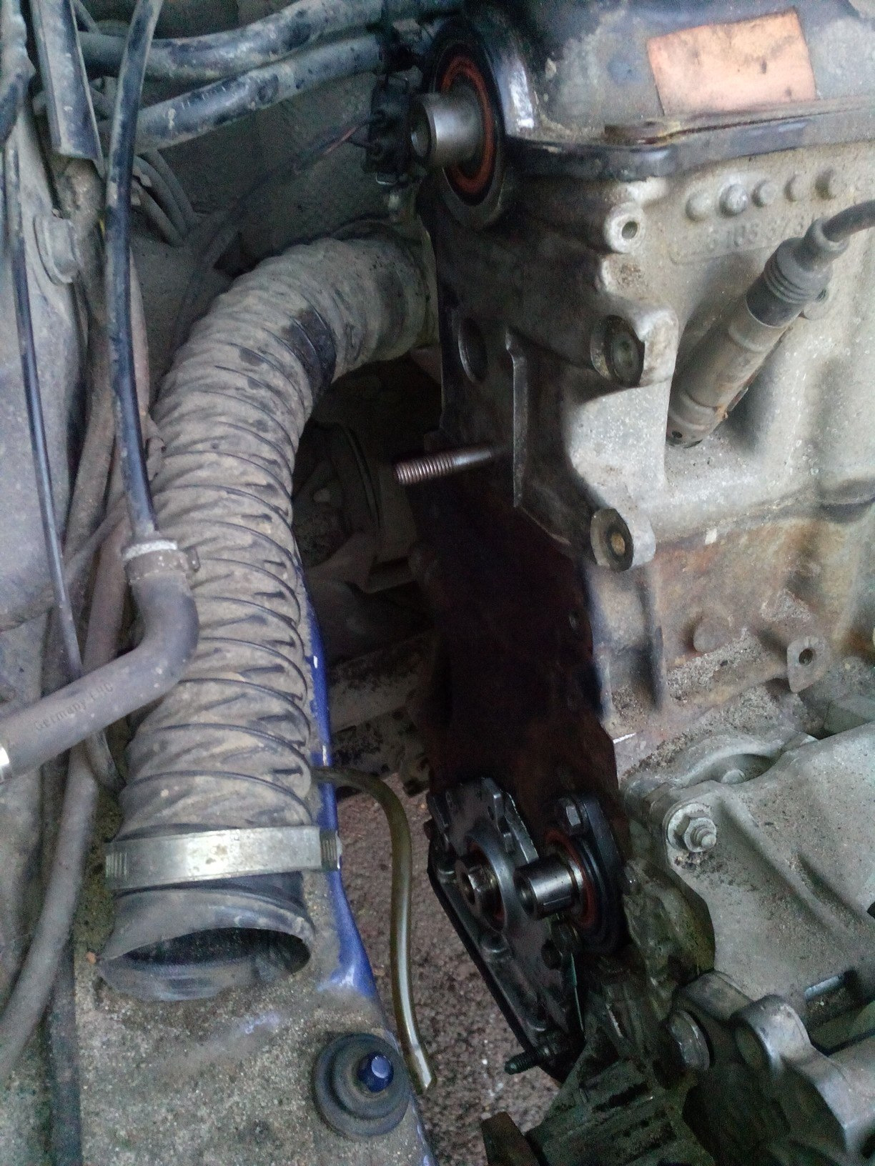

Итак. Снял корпус воздушного фильтра, верхний кожух грм, пластиковый щиток звезды распредвала. Ослабил генератор и скинул ремень с помпы. Ослабил ГУР и скинул его ремень. Тут пришло время откручивать болт коленвала, естественно готовился к худшему. Как застопорить маховик отверткой через смотровое окно я так и не понял, если кто-то скинет фото — буду очень признателен. Поэтому я решил пойти самым простым путем: упер вороток в рычаг и крутанул стартером. Болт легко открутился со второго раза (первый раз слетела головка с воротком). Я с облегчением выдохнул )). Снял натяжной ролик, скинул ремень, снял шкив коленвала в сборе со звездой, открутил и снял нижний кожух грм, открутил болт распредвала и снял шкив, открутил болт промвала и снял шкив. Открутил крышку сальника коленвала, отмыл ее, поставил новый сальник, прикрутил крышку через новую прокладку. Открутил крышку сальника промвала, отмыл, поставил новый сальник, заменил уплотнительное кольцо, прикрутил на место. Сальник распредвала я менял, когда скидывал голову, почему-то его на половину выдавило со своего места и он начал уже потеть, естественно заменил его. Все места под прокладки и сальники обезжиривал ацетоном, кромки примыкания к валам немного смазывал маслом перед посадкой.

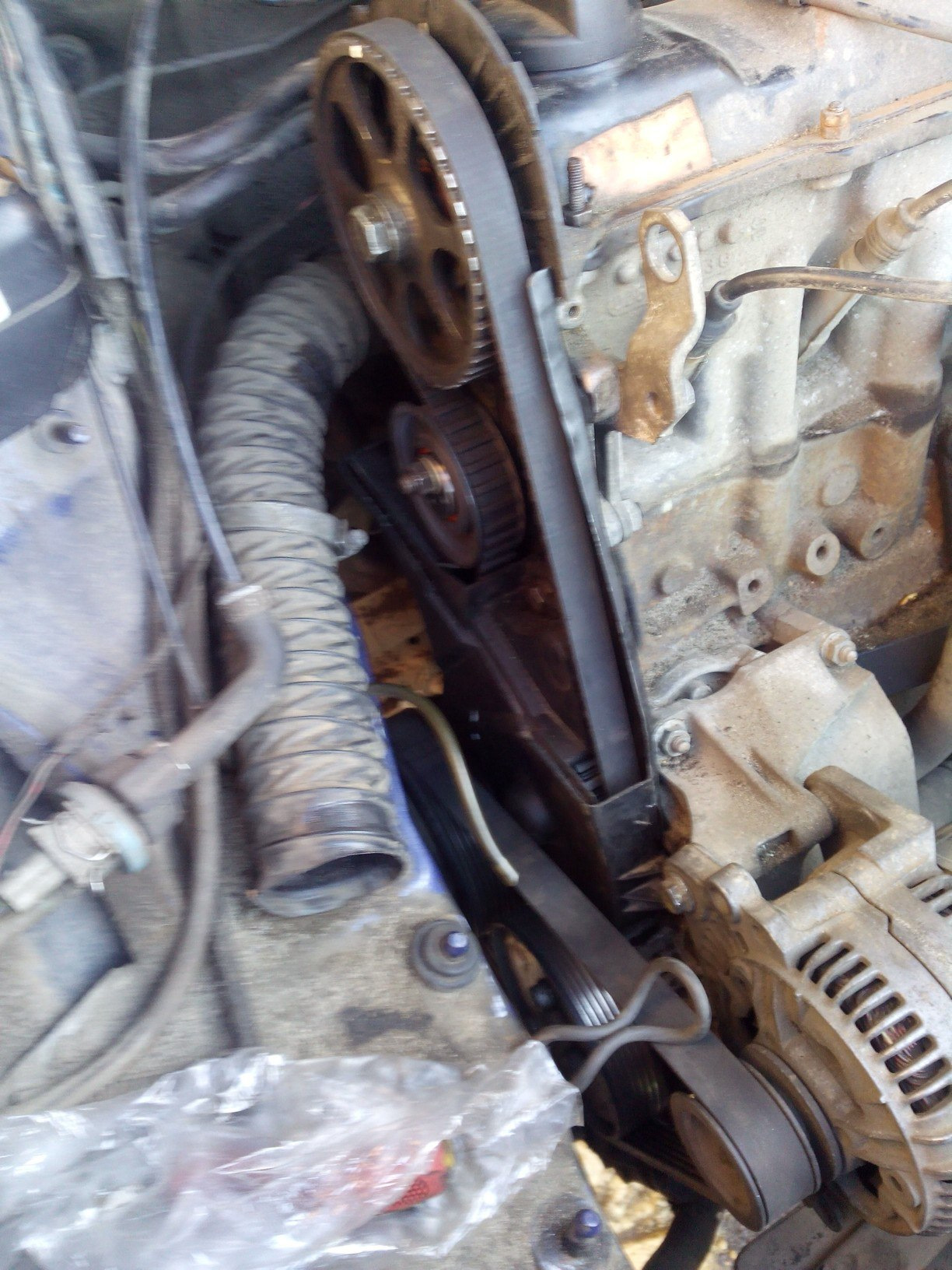

Далее собрал все в обратном порядке, естественно выставив метки.

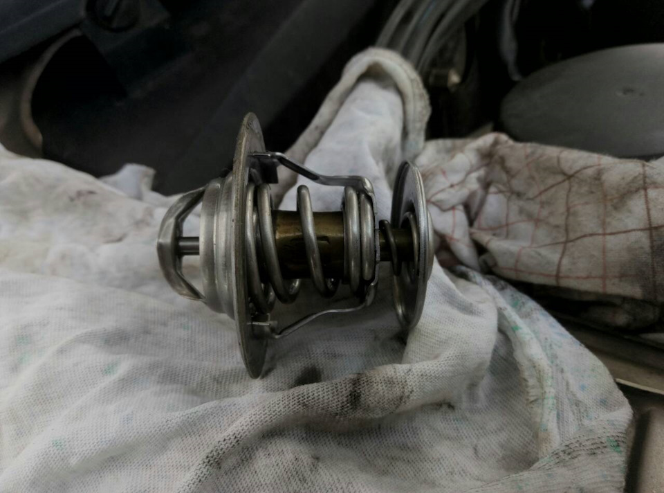

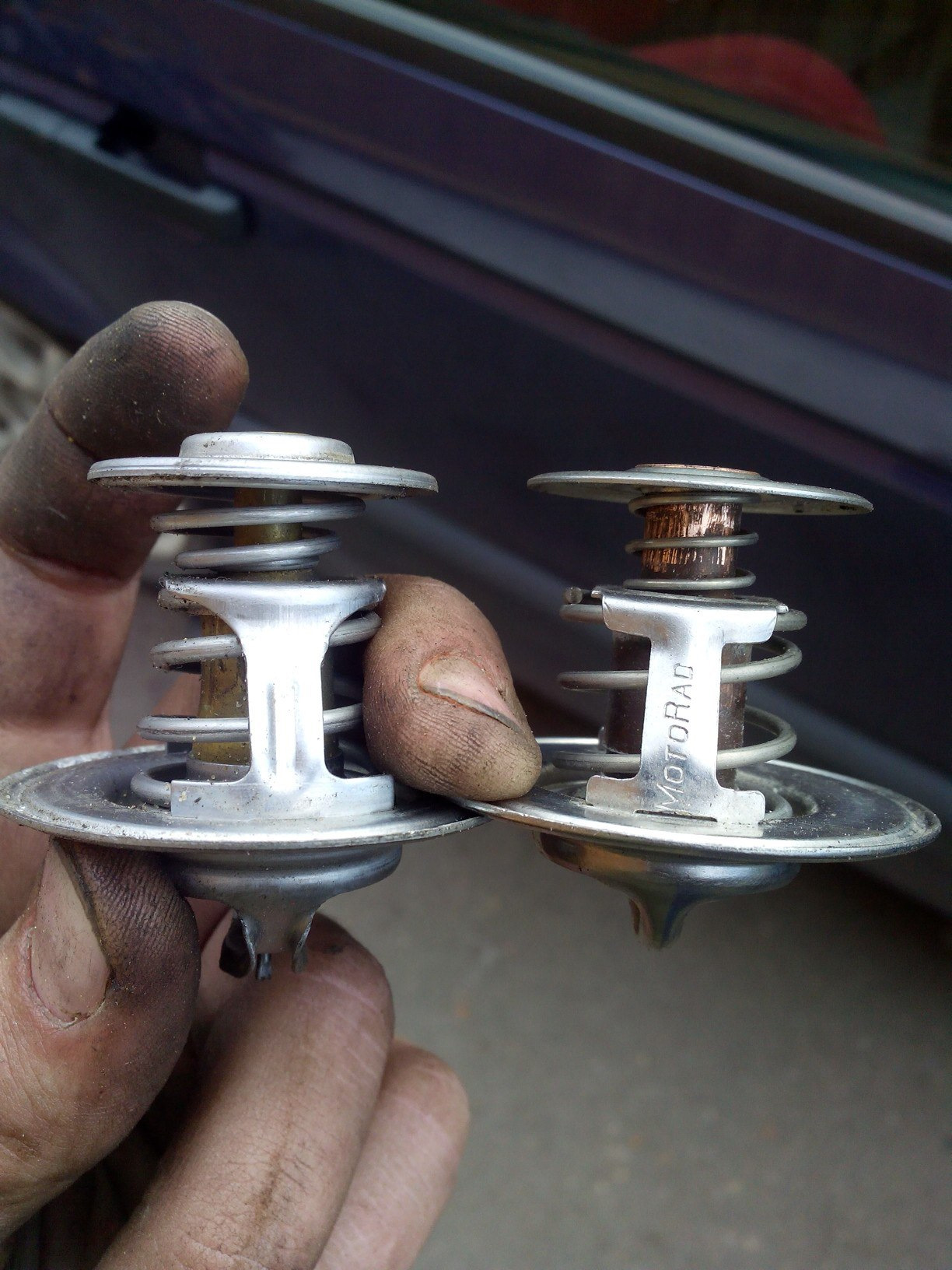

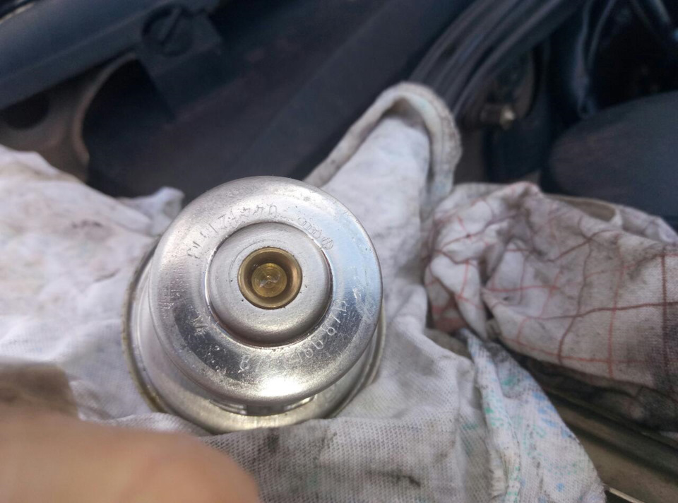

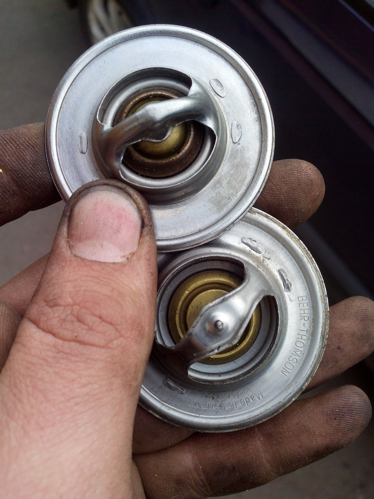

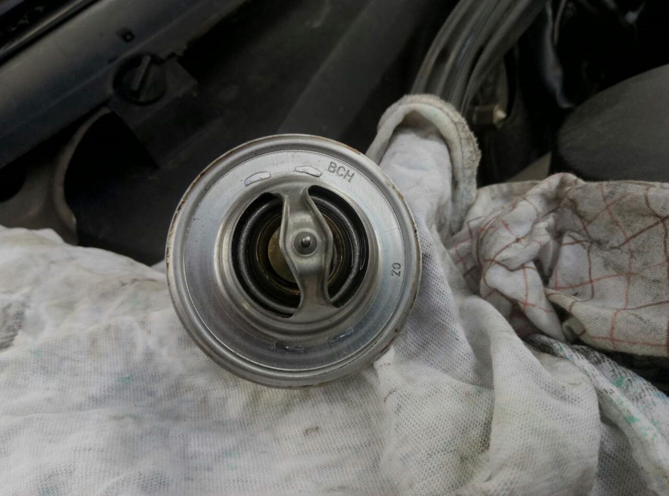

Про термостаты: машину я купил с термостатом, на котором были выбиты кольца Audi и надпись BEHR-TOMSON. Затем я купил термостат GATES TH11287G1, но ставить его не стал, на вид он слишком хлипкий, пружина тонкая, сам как фольга, если BEHR-TOMSON я прожимаю с трудом, то на GATES сжимаю пружину двумя пальцами. В этот раз я купил BEHR/HELLA TX1587D, он внешне кроме надписи ни капли не отличается от BEHR-TOMSON.
Поставил новый термостат, поставил новый фланец. Кстати трещина на старом фланце мне показалась, поэтому пол тысячи я выкинул на ветер. Еще и обидно, что заказанное для фланца уплотнительное кольцо ELRING 828963 оказалось значительно большего диаметра, поэтому пришлось оставить старое, вывернув его наизнанку (пока вроде все сухо). Ну и естественно залил новый антифриз Felix G11 5л+1л 700р.

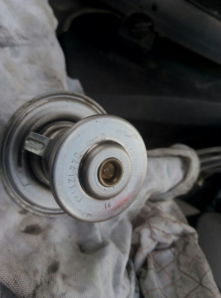

Это фото оригинального термостата, так на всякий случай для сравнения
А какого года примерно этот оригинал?
Они по моему ставились до 2001 года на машины концерна ваг, этот я брал 3 года назад, работает как часы, по трассе 87-88 стабильно, стоил примерно 22 доллара…
Ну хелла на вид внушает доверие, пока попробую его, дальше только оригинал )) Мой старый видимо закрывался неплотно: зимой очень долго я грелся, да и когда фланец снял, с него тонкая струйка потекла.
