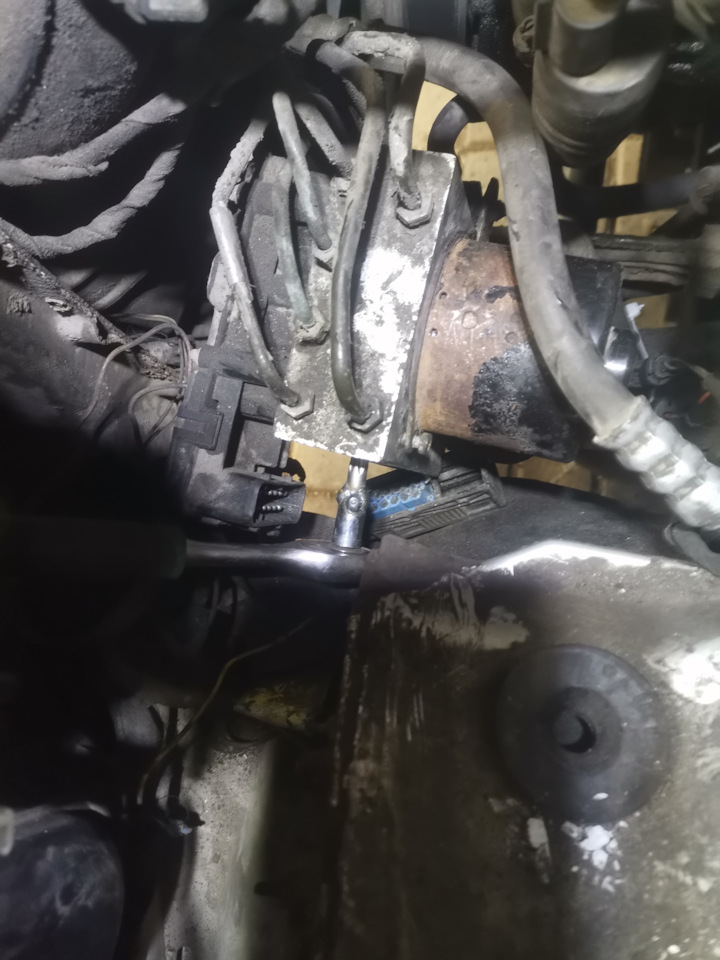

в один прекрасный момент загорелась гирлянда ESP ABS BAS.
полез сканером и увидел:
а дальше по гуглу — как по учебнику:

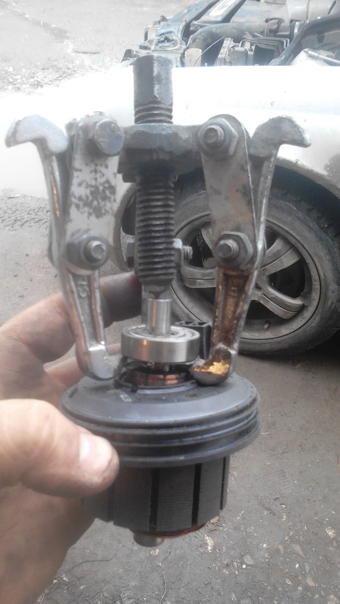

дальше все паяют новые щетки, у меня был жесткий лимит по времени — паяльника с собой не было… я подровнял и еще больше укоротил старые щетки чтоб они были примыкающая к ротору сторона была ровной. Дальше из жигулевских выточил новые щетки в размер, чтоб они входили в щеткодержатель и просто вставил их поверх старых :
моторчик собрал в обратном порядке, а перед установкой в блок абс подключил к моторчику +12в для проверки…
итог:
все заработало. 30 мин на все. денег- 0р

Справился, по бока блока есть две заглушки под торкс 45 откручиваем, но не до конца, немного тормозухи пролется, в блоке два штыря, проталкиваем пальцом, одеваем иголчитый подшипник на мотор абс и ствляем, наживили и закручиваем заглушки
В блоке абс куда вставляется мотор есть игольчитый подшипник, если вытащили в месте с ним то у вас проблемы, я сейчас на это попал, теперь думаю как его туда вставить 😁
