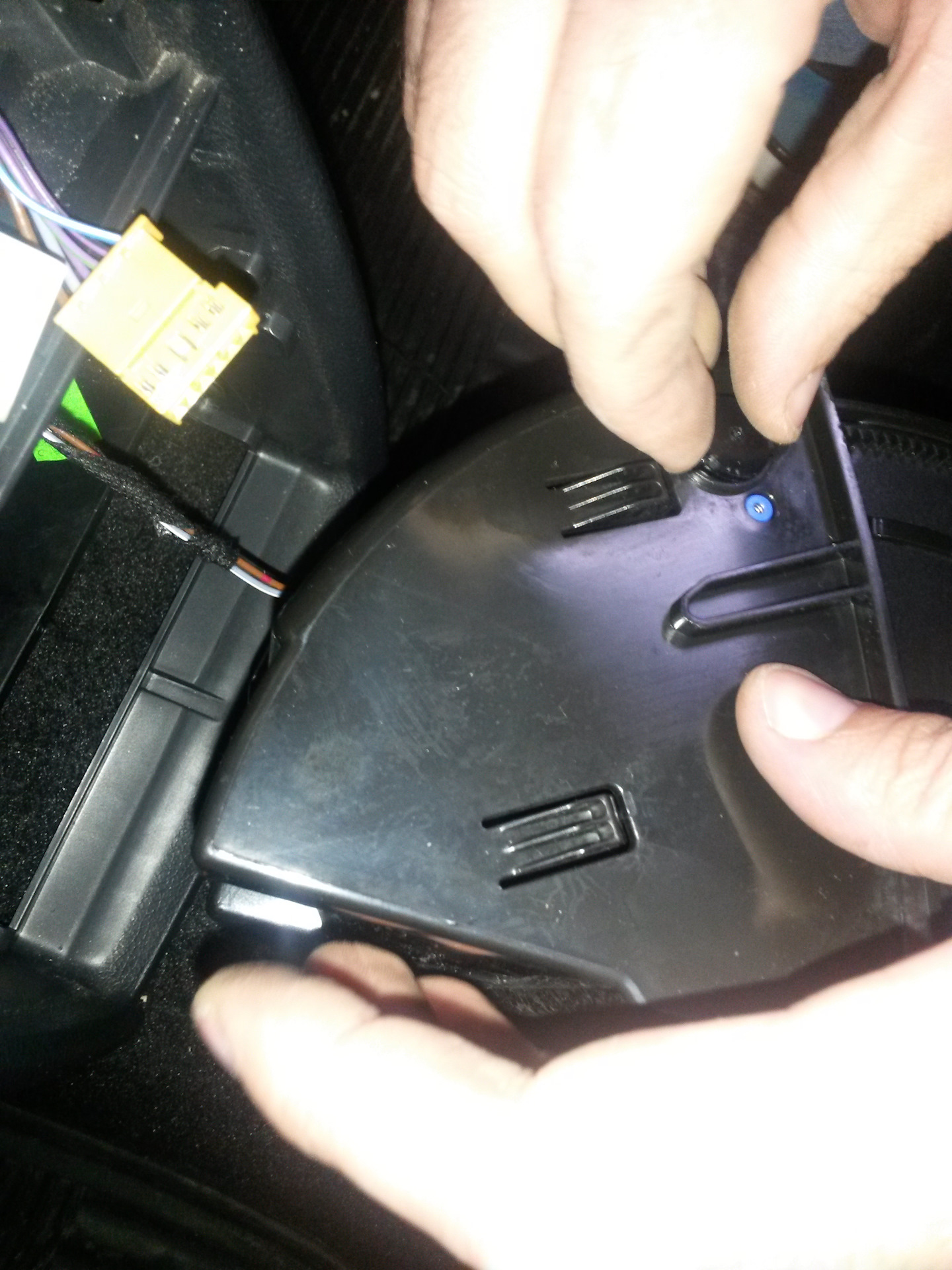

Так как машина у меня сильно не курящая, а прикуривателя в ней аж 2! решил что целесообразнее сзади установить зарядки для гаджетов вместо бесполезного прикуривателя! (пассажирам, детям да и самому удобнее с зада провод протянуть вперед и проложить тлф заряжаться чем провода и бестолковая зарядка через прикуриватель переднего гнезда.
не знал как снять дисплей и пепельницу, хотя не мало прочитал документации о снятии, но как то при попытке страшно сломать было, и в первый раз бросил это дело. Сегодня уточнив у kreavid несколько глупых вопросов (как в итоге оказалось) по разбору задней бороды, все успешно получилось! просто чуть сильнее и не боясь надо все это делать.
Дисплей сидит на 4х клипсах, просто поддеваем и отщелкиваем! не боясь!

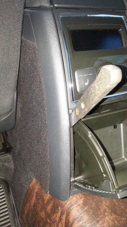

пепельницу снять сложнее но тоже легко как оказалось!
на пепельнице 4е защелки
тянем на себя и вместе с "рамой" выходит пепельница

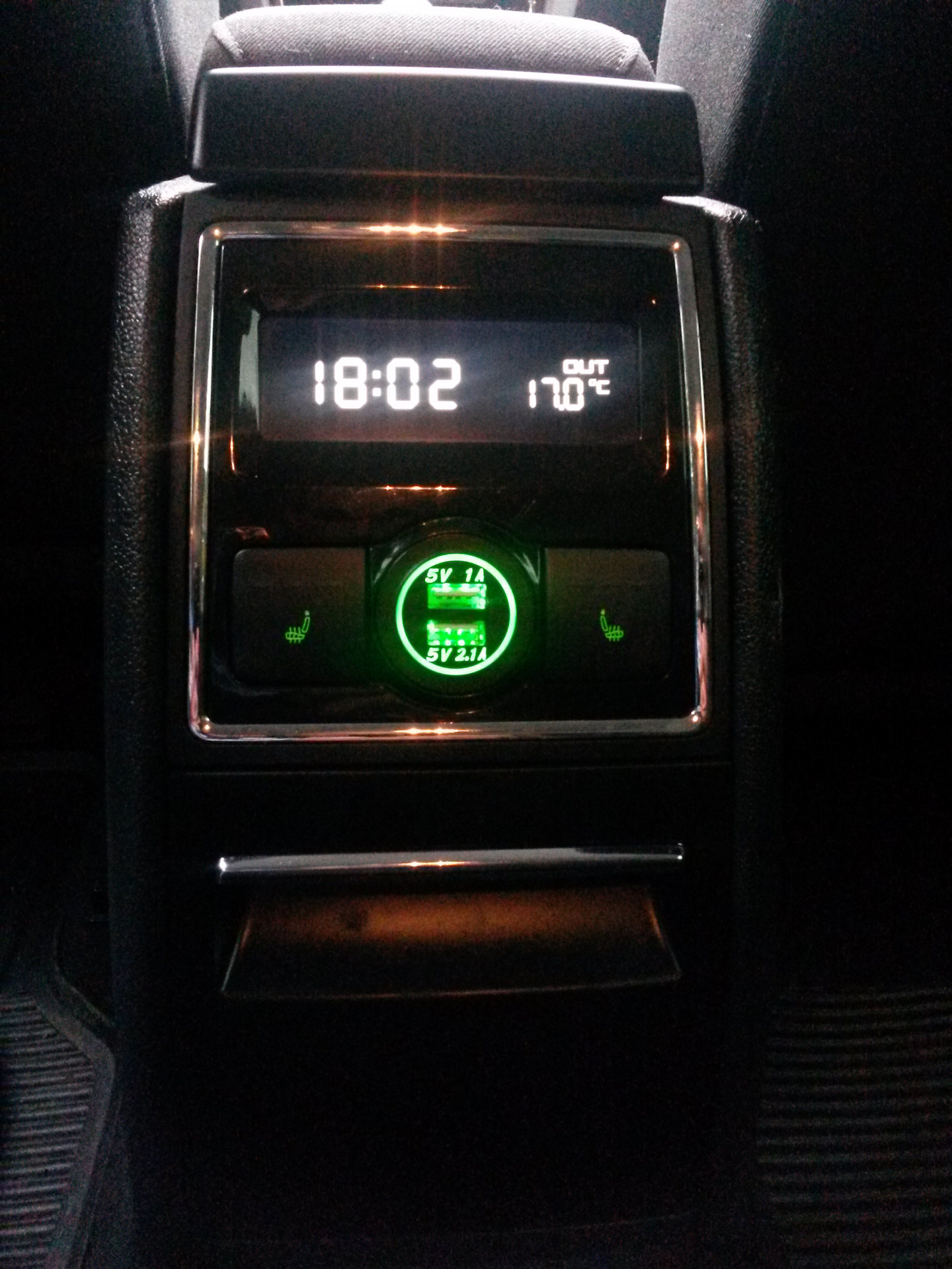

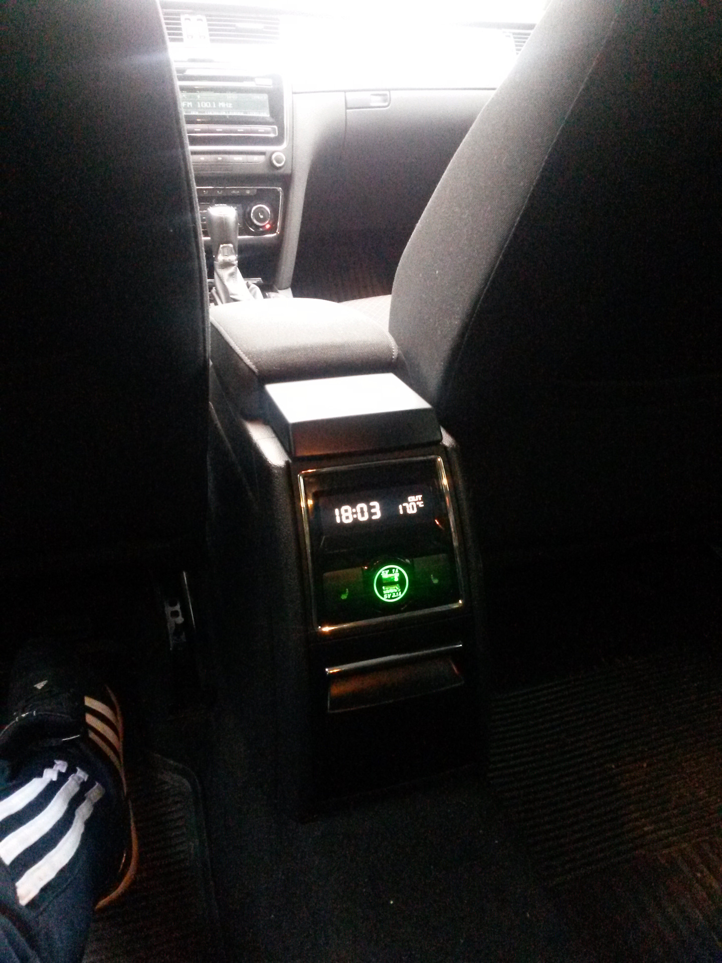

USB прикуриватель. алиэкспресс. (пару недель шло)

Тоже всё так думаю. Но постоянно работающий прикуриватель отталкивает.
Вариант один, ставить реле. Управляющий провод можно взять с подсветки заднего экрана. Ну или тянуть по всему салону от блока предохранителей. Я там регистратор питал, если надо, могу подсказать, от кого номера запитался.
Я тоже собираюсь переделать, так как только когда сделал, узнал что постоянно работает прикуриватель. А если припаралелиться к обогреву задних сидений? Он же выключается когда зажигание не работает вроде?
Не могу подсказать, за неимением такого.
bendrik88
Вырубает всё, кроме прикуривателя! В чём прикол, не понятно уж делали бы и прикуриватель отключаемый!
Тоже не понял. На фокусе минут через 20 отключали, а тут уже вторые сутки машина стоит а он светится.буду искать как переделать.

Только оказывается работает постоянно.
Буду думать как сделать чтоб с зажиганием только включалась

Была такая мыслишка, но отказался вставлять китайскую хрень на постоянку, так как вроде прикуриватель у нас работают всегда при выключенном зажигании. Лежат в подлокотнике, вставляю по адобности.

На форде через пол часа тухло. … от чего тогда взять плюс чтоб работал с зажиганием?

Проверил, точно светится уже всю ночь. Буду переделывать. От чего только взять плюс чтоб включал ось только с зажиганием?
От блока предохранителей.
Видел переделывали прикуриватель так, что бы работал только при включённом зажигании
Придется через весь салон тащить провода ( колхозом попахивает)))

Питание на прикуриватель перекидывают на передохранитель который при отключении зажигания обесточивается, есть в блоке предохранителей свободные места. Ну и ставят предохранитель нужного номинала.

Подскажи, когда используешь эту розетку, помехи на радио есть?
постоянно радио слушаю. вчера когда установил. поехал по делам-изменений в радио не заметил
