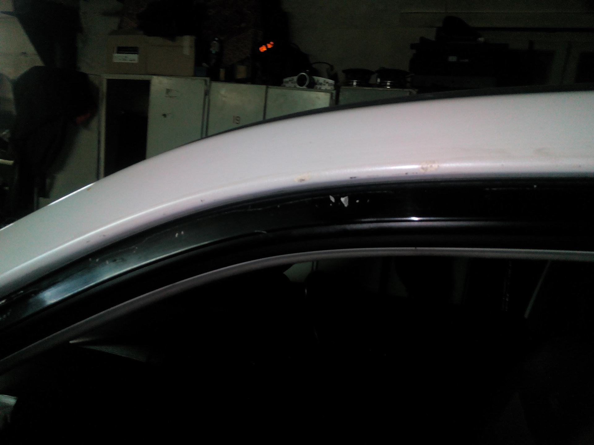

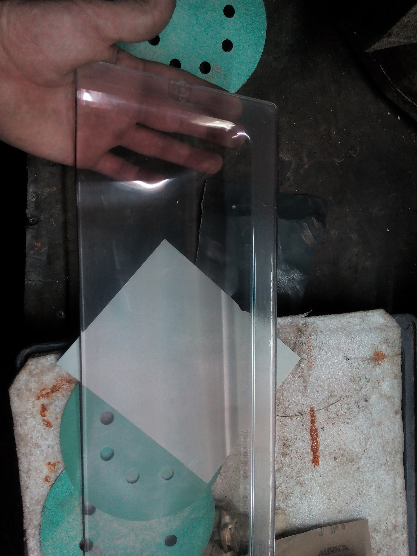

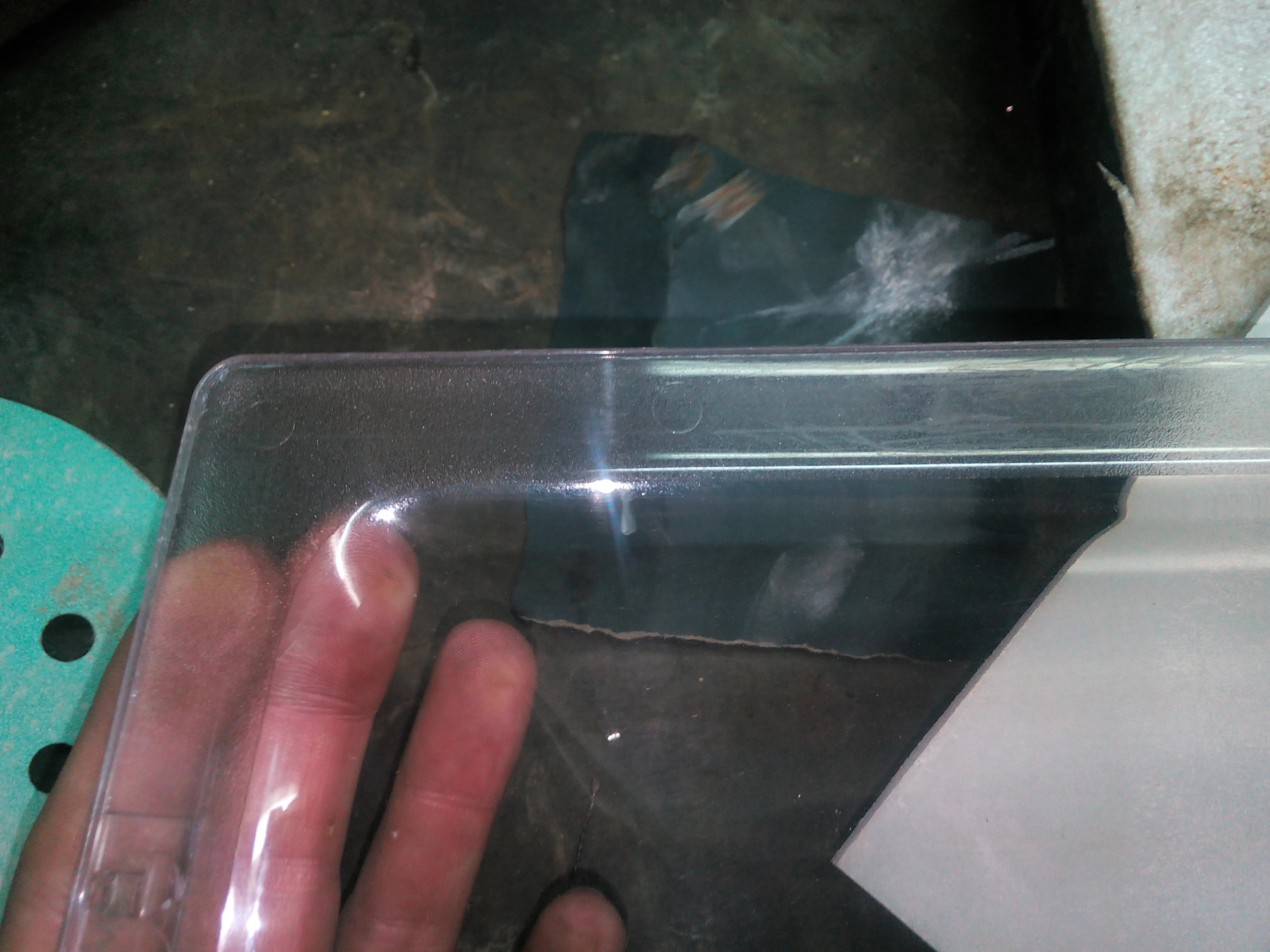

Сегодня было принято решение удалить с контрактных ветровиков и дверей старый скотч для дальнейшей установки на собакена. Планы были очистить только пару ветровиков за вечер, ибо скотч очень качественный, прилип намертво, превратился в камень и поддавался только грубой механической очистке, что не есть гуд. Тёща подогнала какой-то спрей Professional 2000. ХАХАХА, подумал я, ведь скотч не брал даже растворитель и спирт) Вот это чудо, кстати:

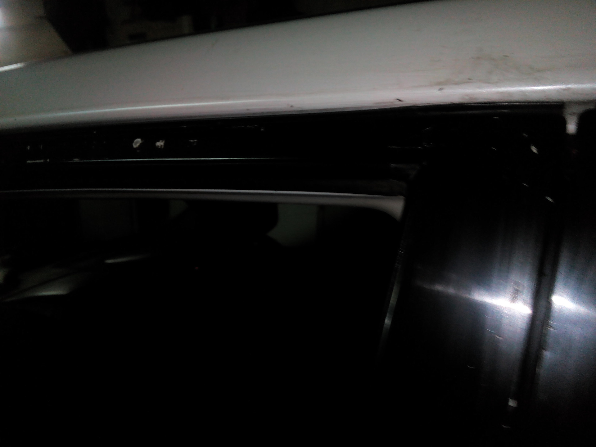

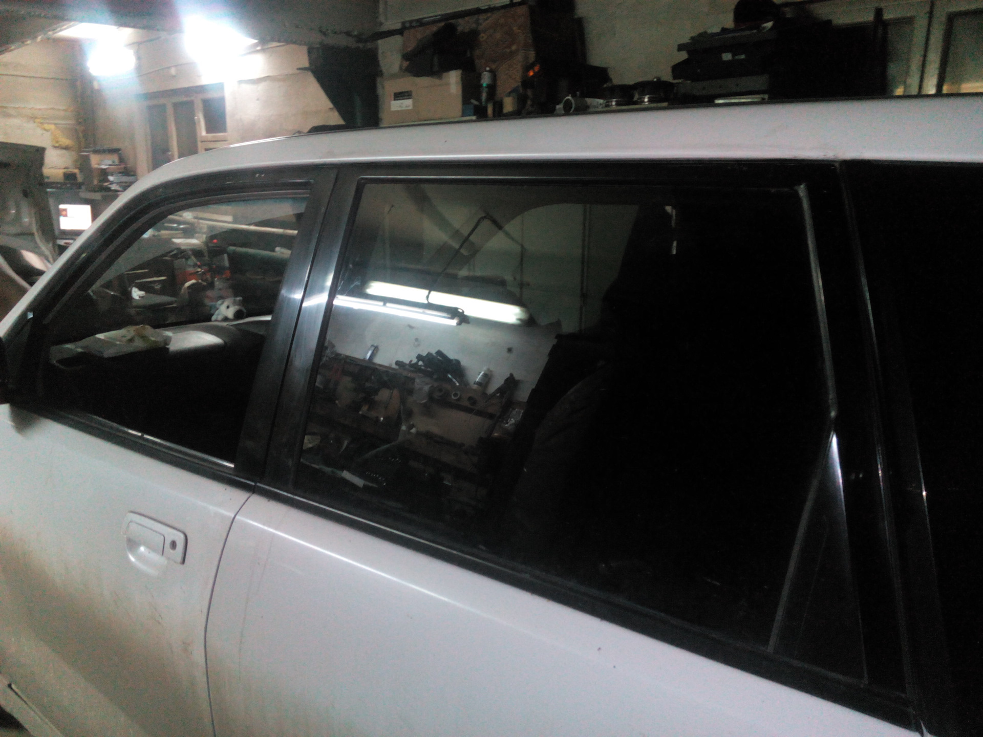

К моему удивлению! со спреем процесс пошел. Медленно, но верно он размягчал злой японский скотч в гель, после чего удалялся механически лопаткой. В итоге за 4 часа были очищены и ветровики и двери. Двери не без повреждений, но это лучше, чем я бы очищал без средства. Тогда бы можно было сказать пока краске)
Итог: я доволен) Ждите продолжения)
