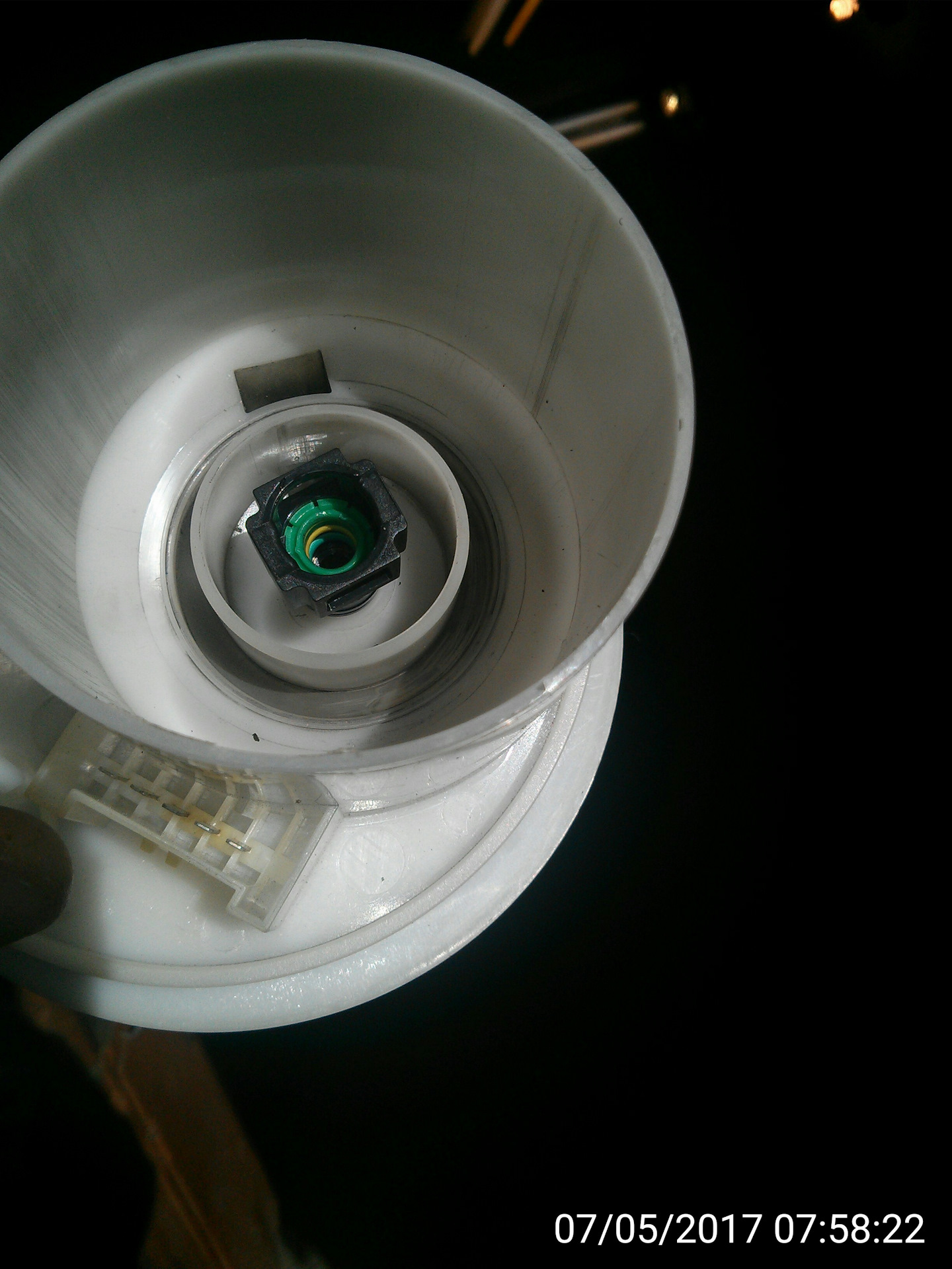

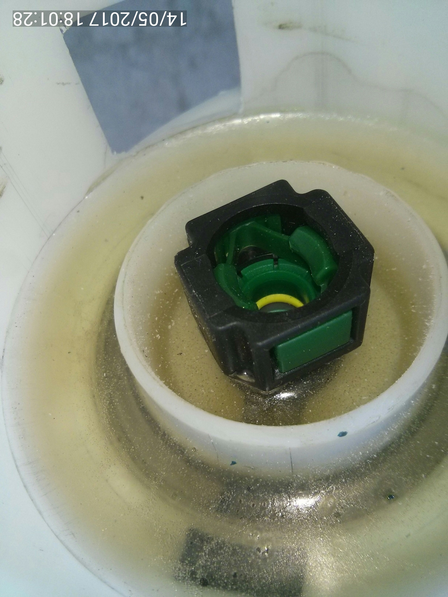

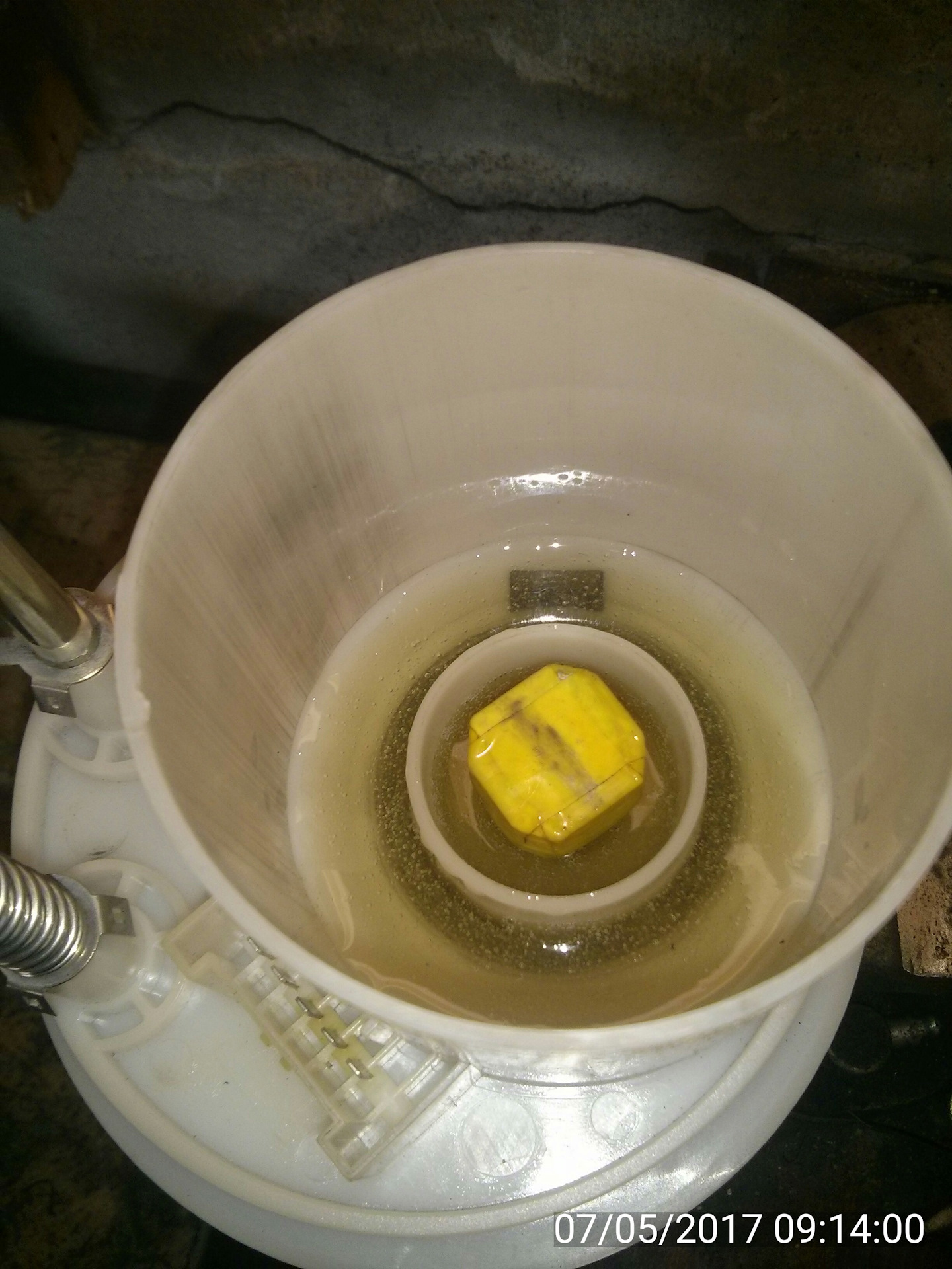

Как обычно в фотографиях опишу процесс изготовления насоса:

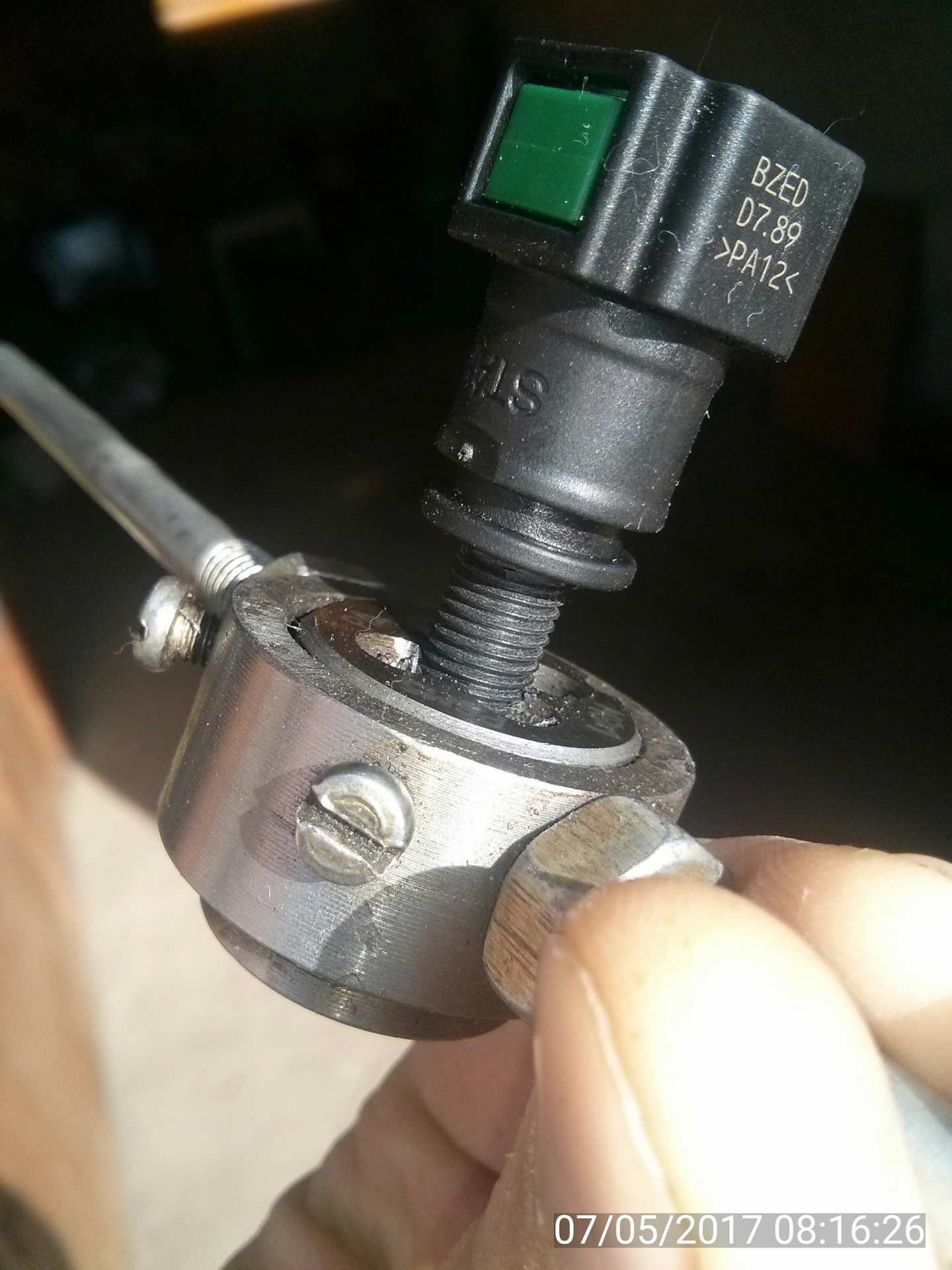

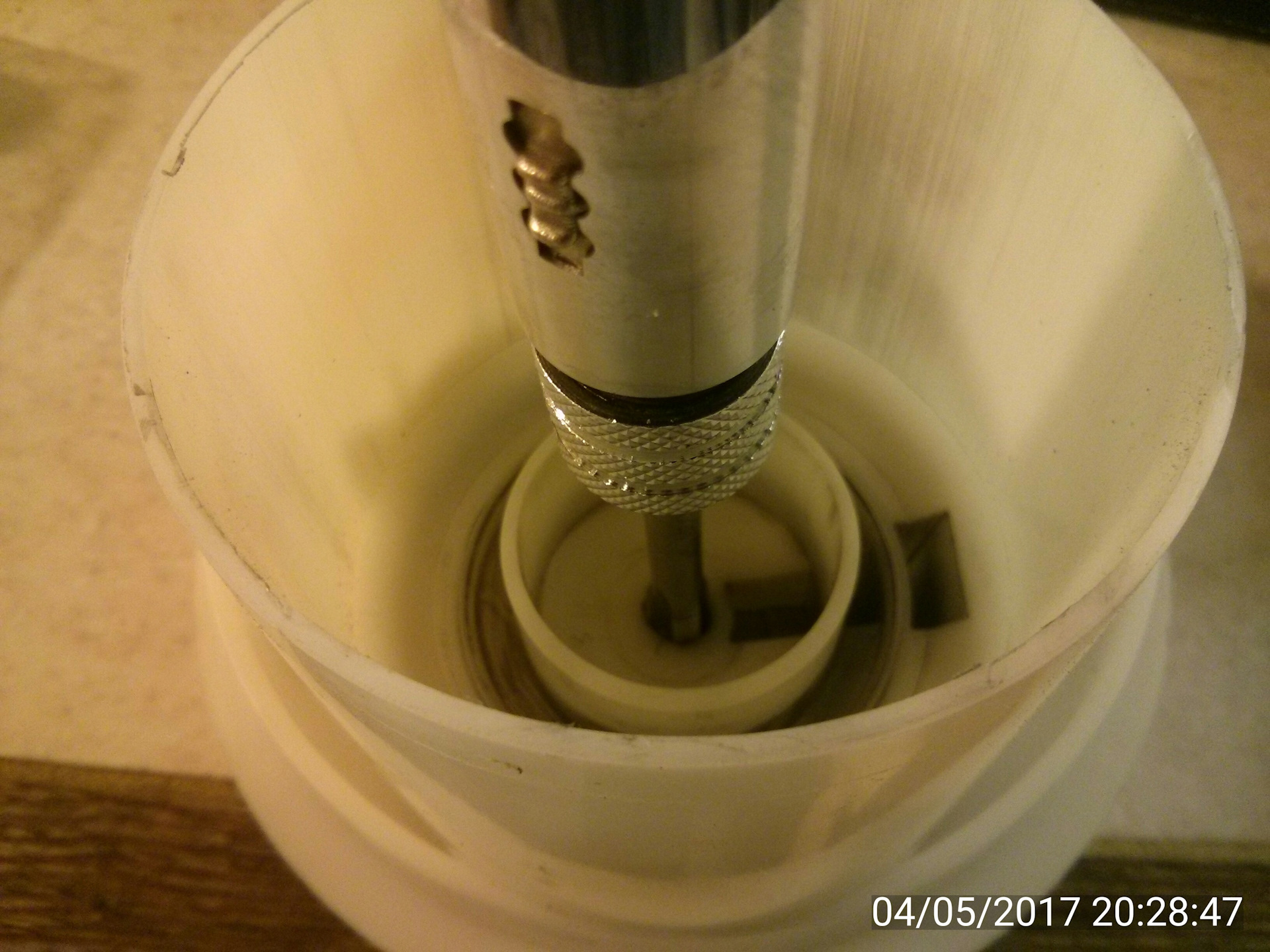

Нарезка резьбы М8*1 в корпусе насоса.

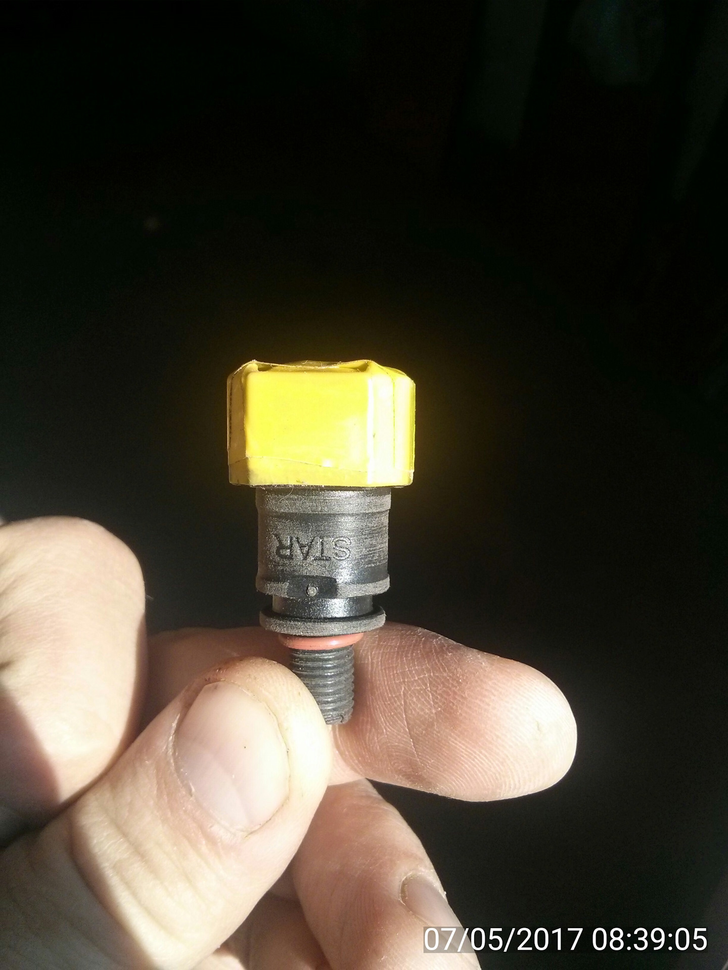

Нарезка резьбы М8*1 на быстросъеме. Рекомендую брать быстросъем в ГАЗмагазинах, он там не ребристый, как в жигулях ;) (штуцер его)
Вкручиваем.

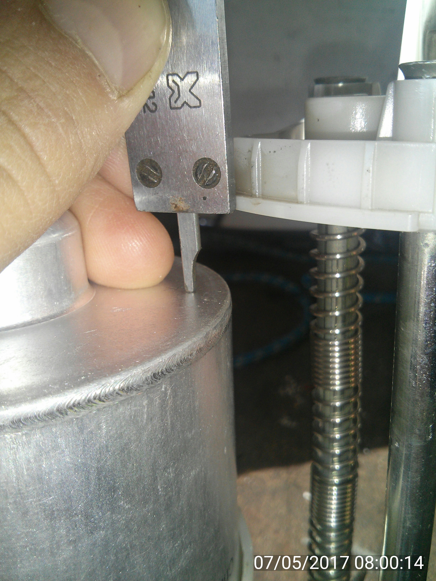

Примеряем. Тут 13,5 мм — это более чем достаточно, чтоб конструкция залезла в бак. (предел 11 мм)
Изолируем быстросъем для предотвращения попадания эпоксидки на важные части. Зашкуриваем корпус наждачкой, чтоб лучше схватывалась эпоксидка.
Льем, отвердителя не жалейте. Если не затветдевает, льем сверху нашатыря — затвердеет 100%
Готово! Очень крепко ;) Сначала вкрутили, потом залили.

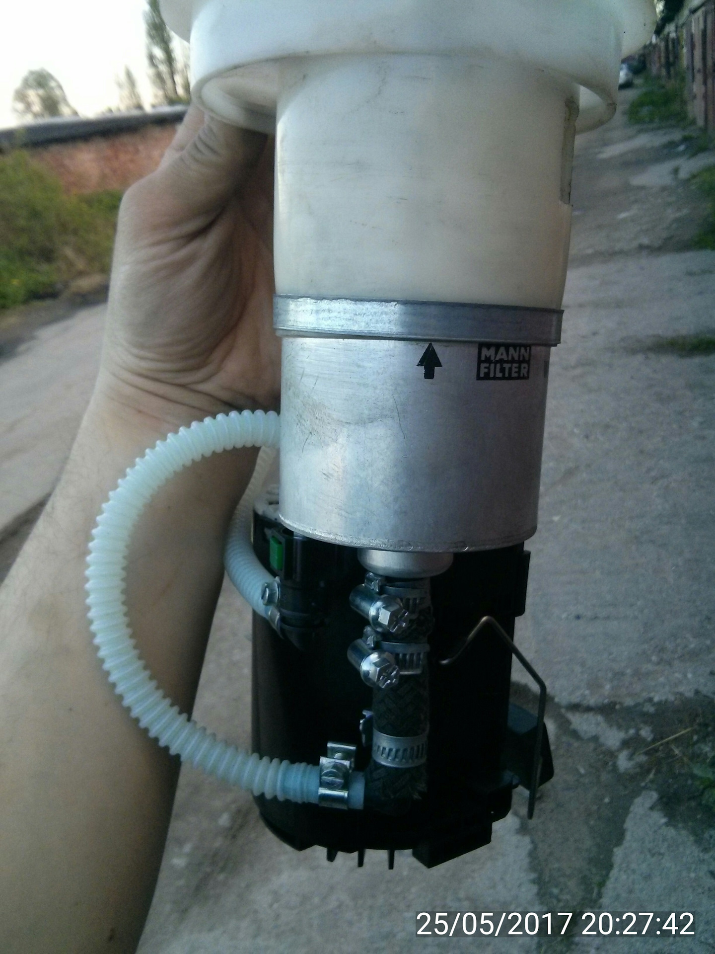

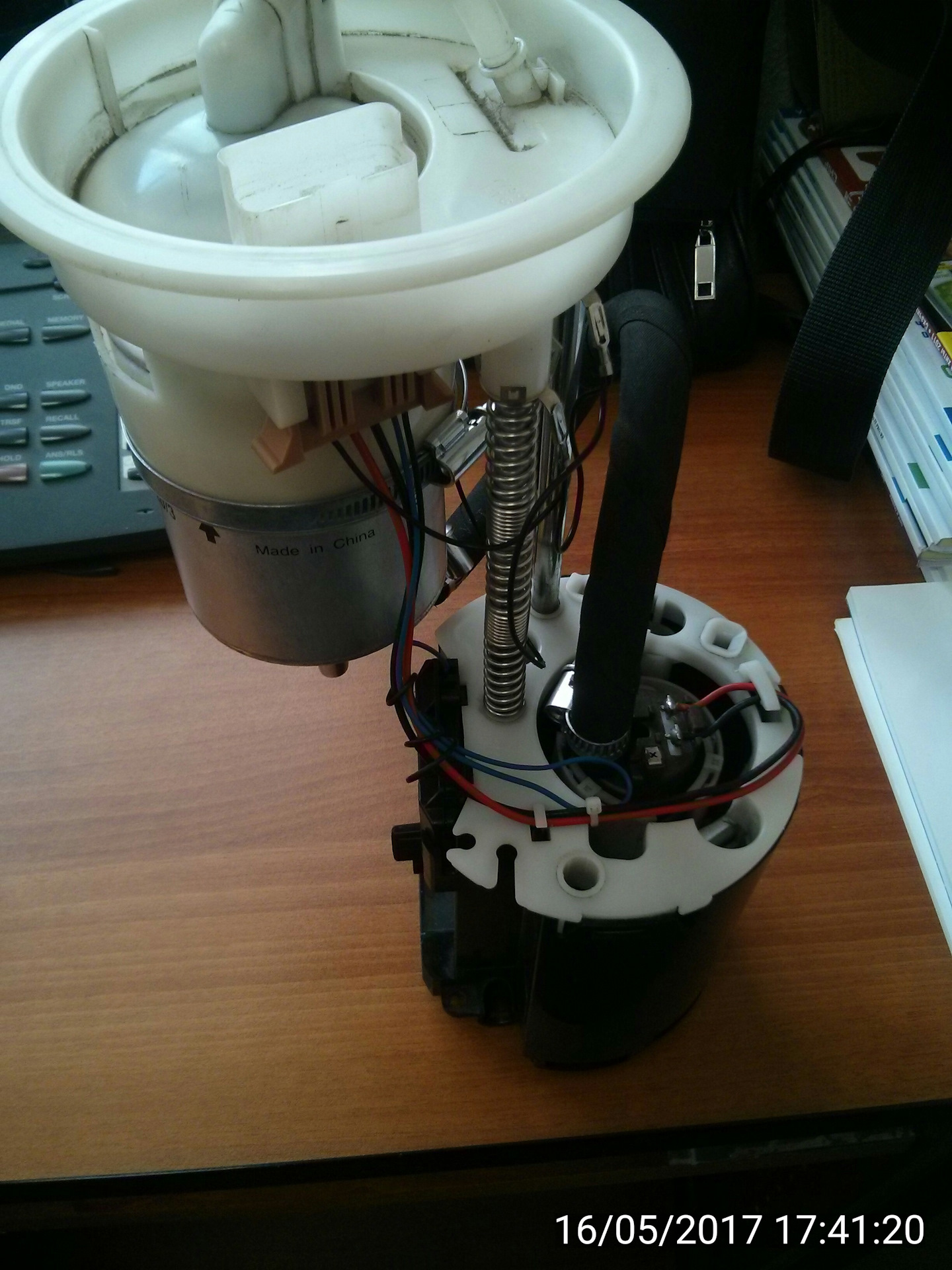

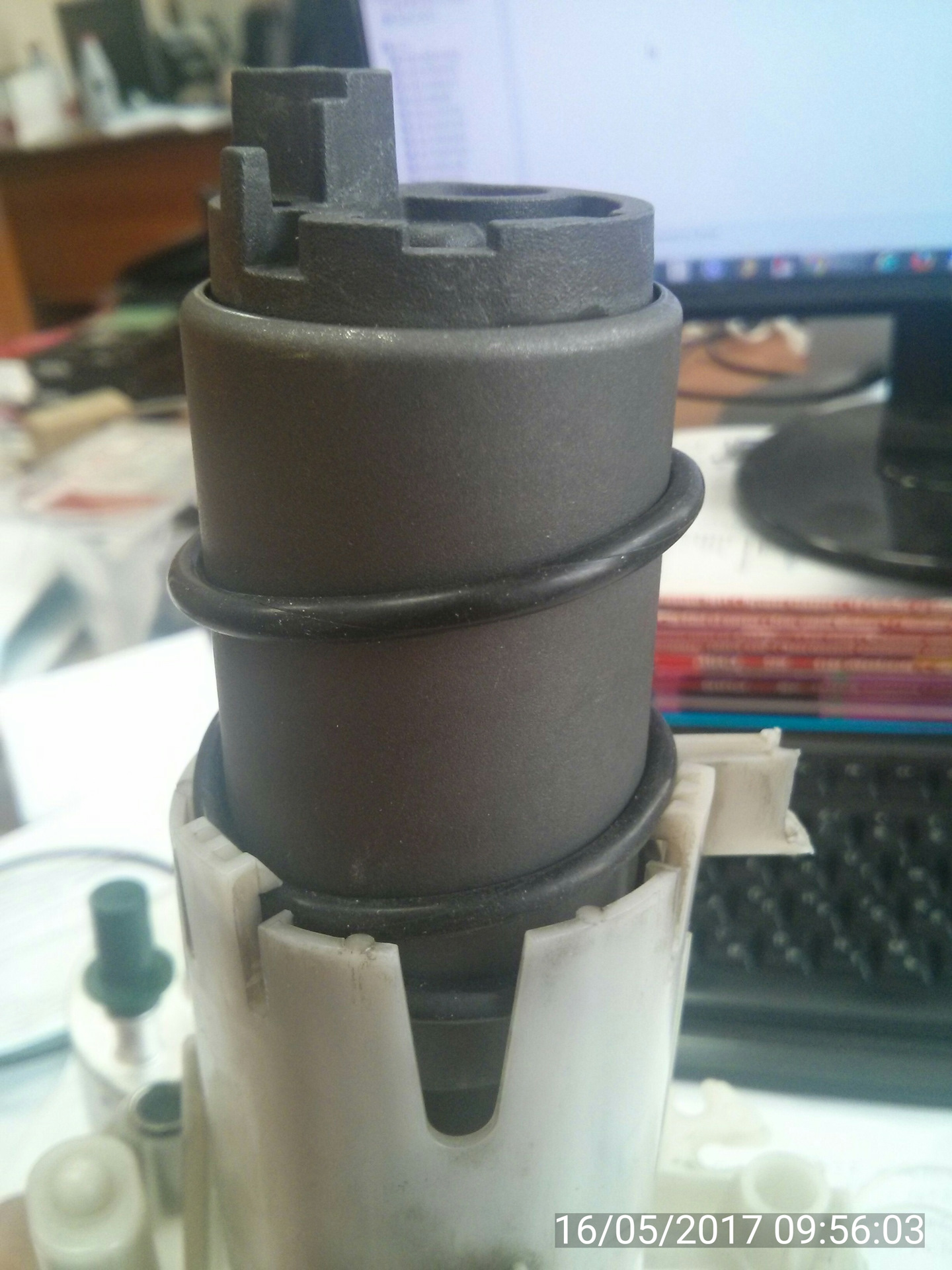

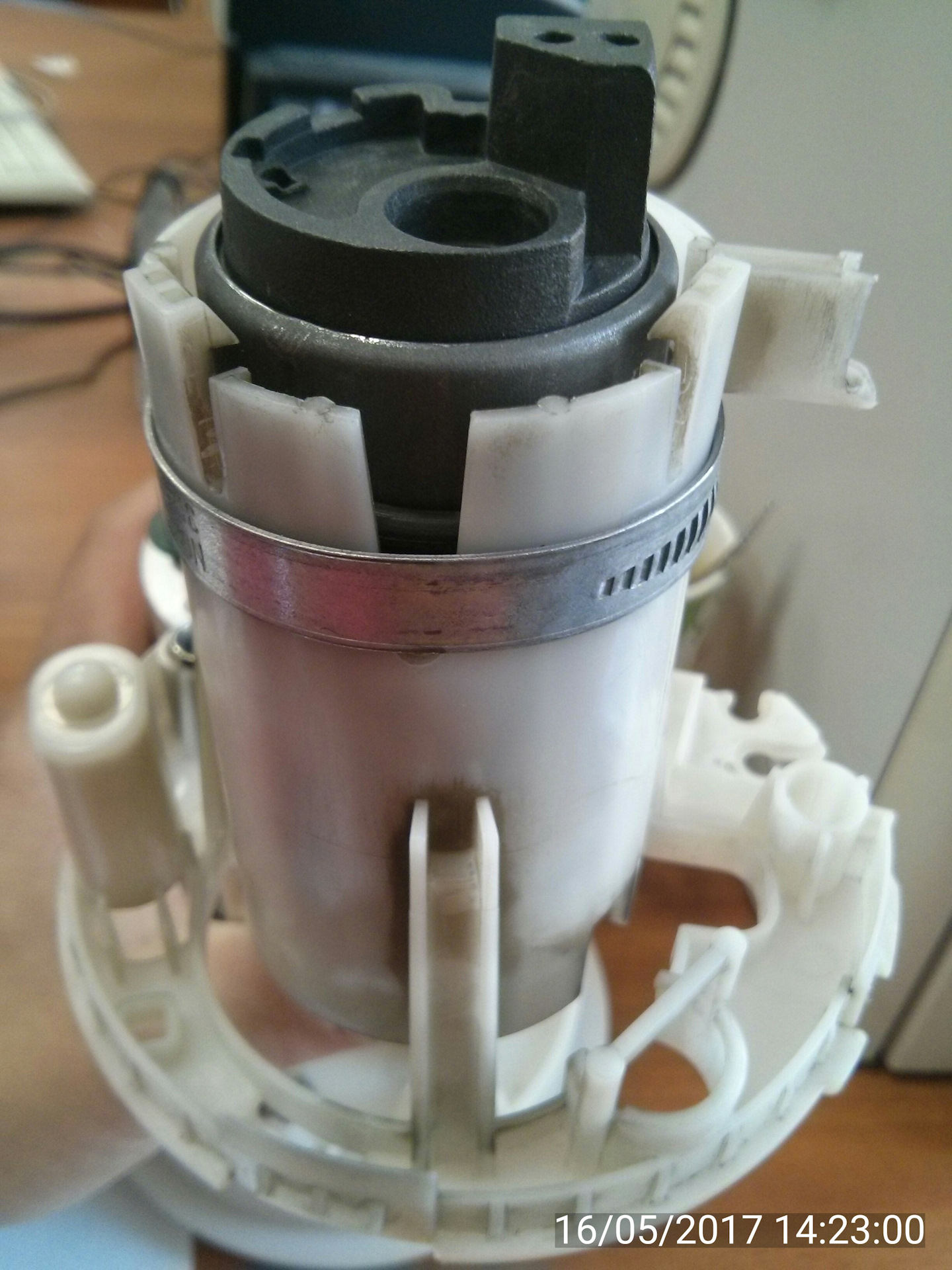

Вставляем насос KSYB — 3825 Cartronic CTR0069343 — это прекрасный насос для 2л мотора. У меня уже второй, первый работает до сих пор, пробежал 16000 км.

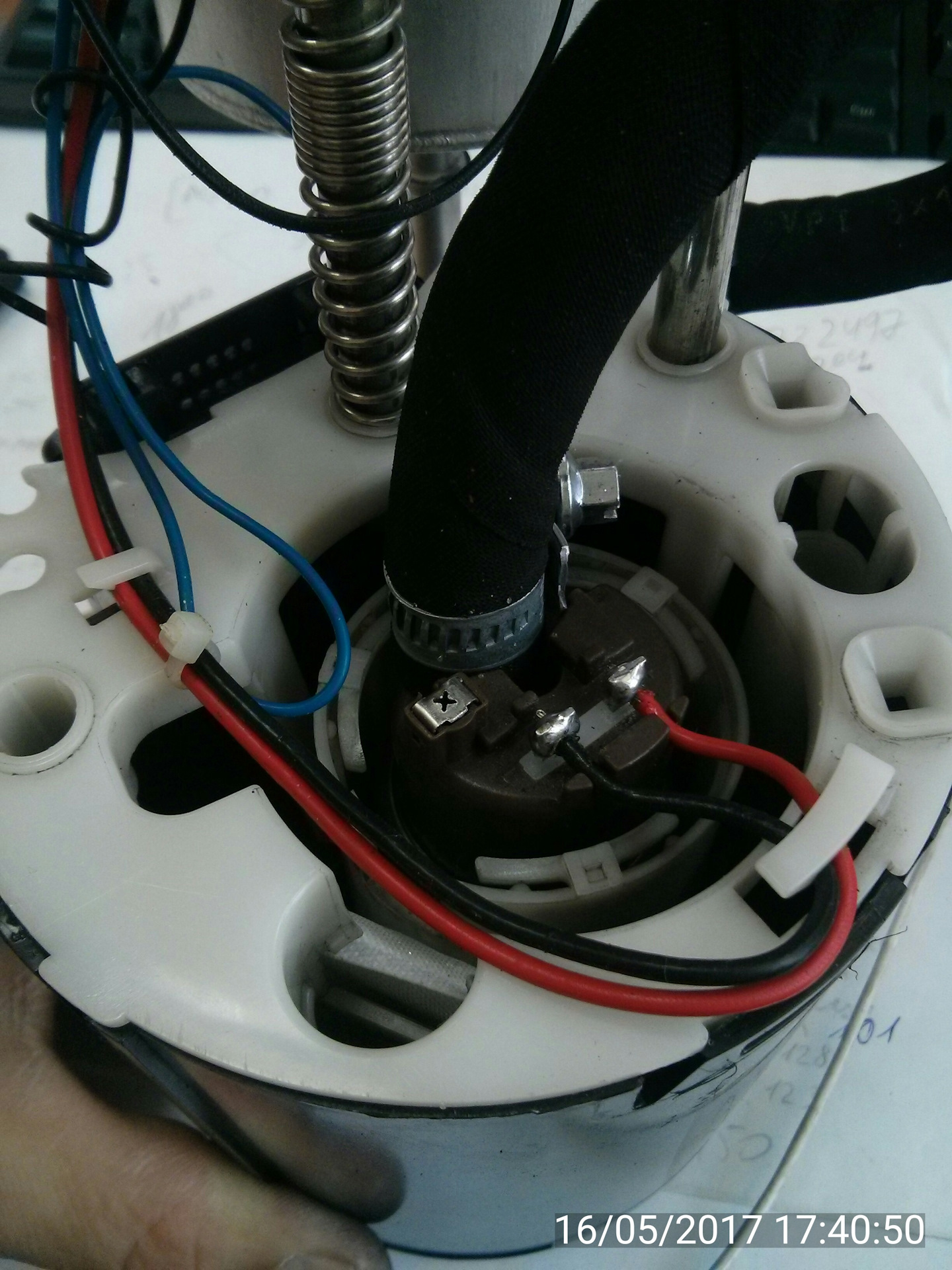

Т.к. бензонасос имеет меньший диаметр, применил МБС колечки, которые подобрал в магазине ГАЗ. Для подстраховки поджал хомутом. В прошлом бензонасосе этого не делал и он хорошо держится.

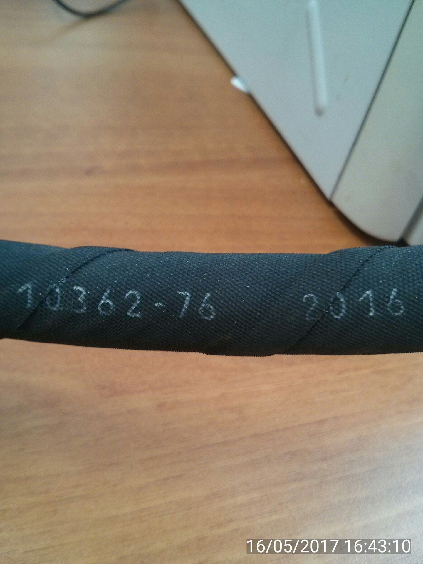

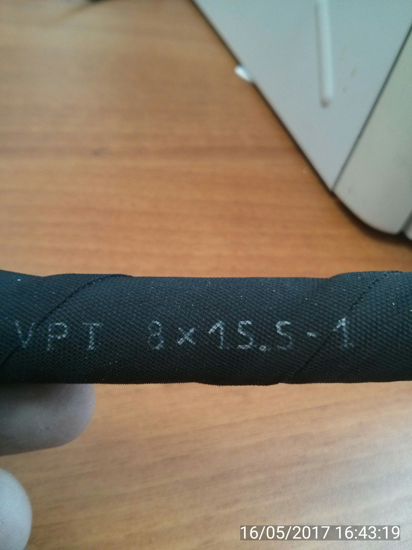

Берем МБС шланг. Он держит давление 1МПа, а это 10 атм — с троекратным запасом нам подходит! На фото ГОСТ!
Размеры шланга.
Пайка концов — мега надежно!

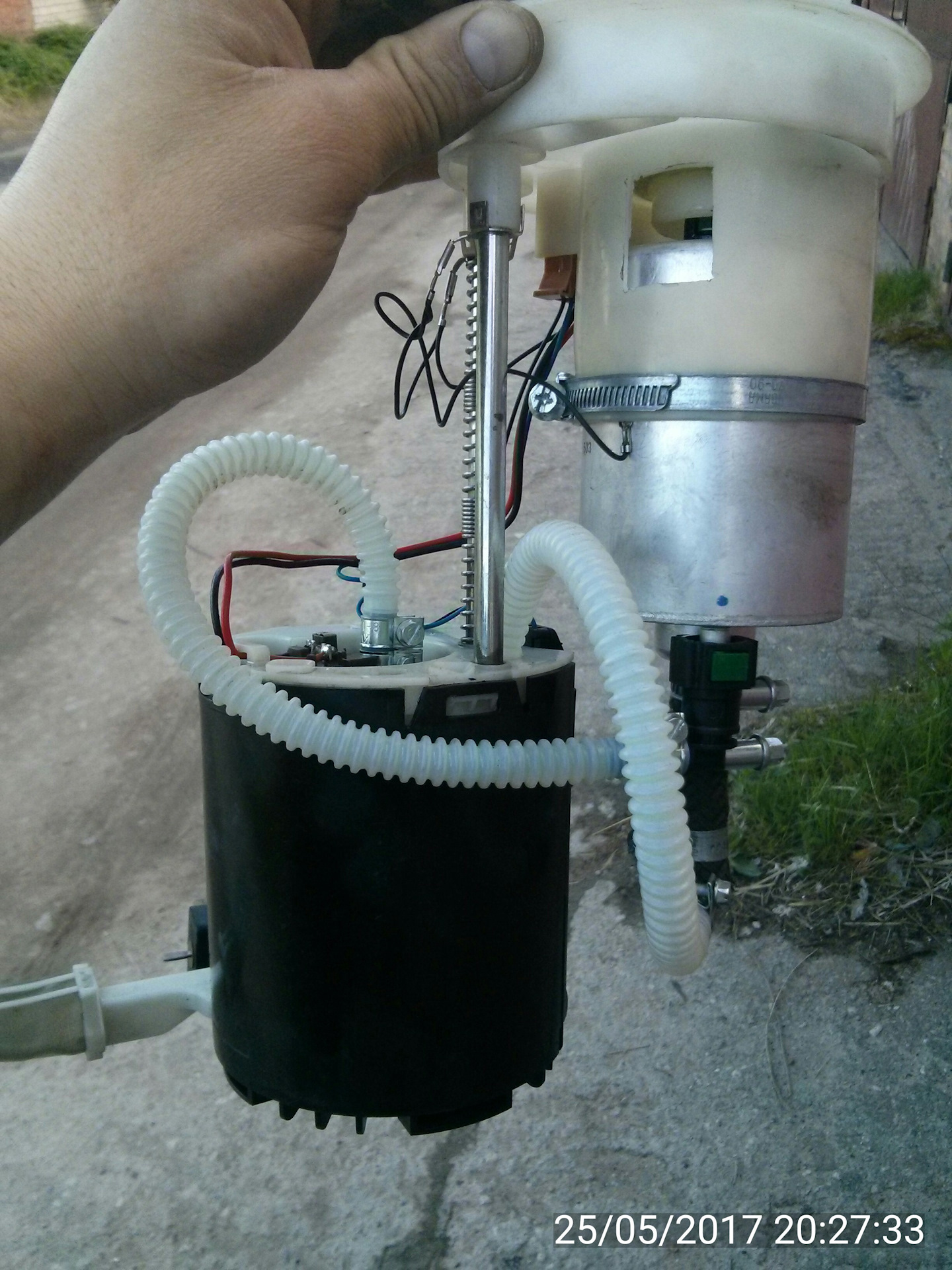

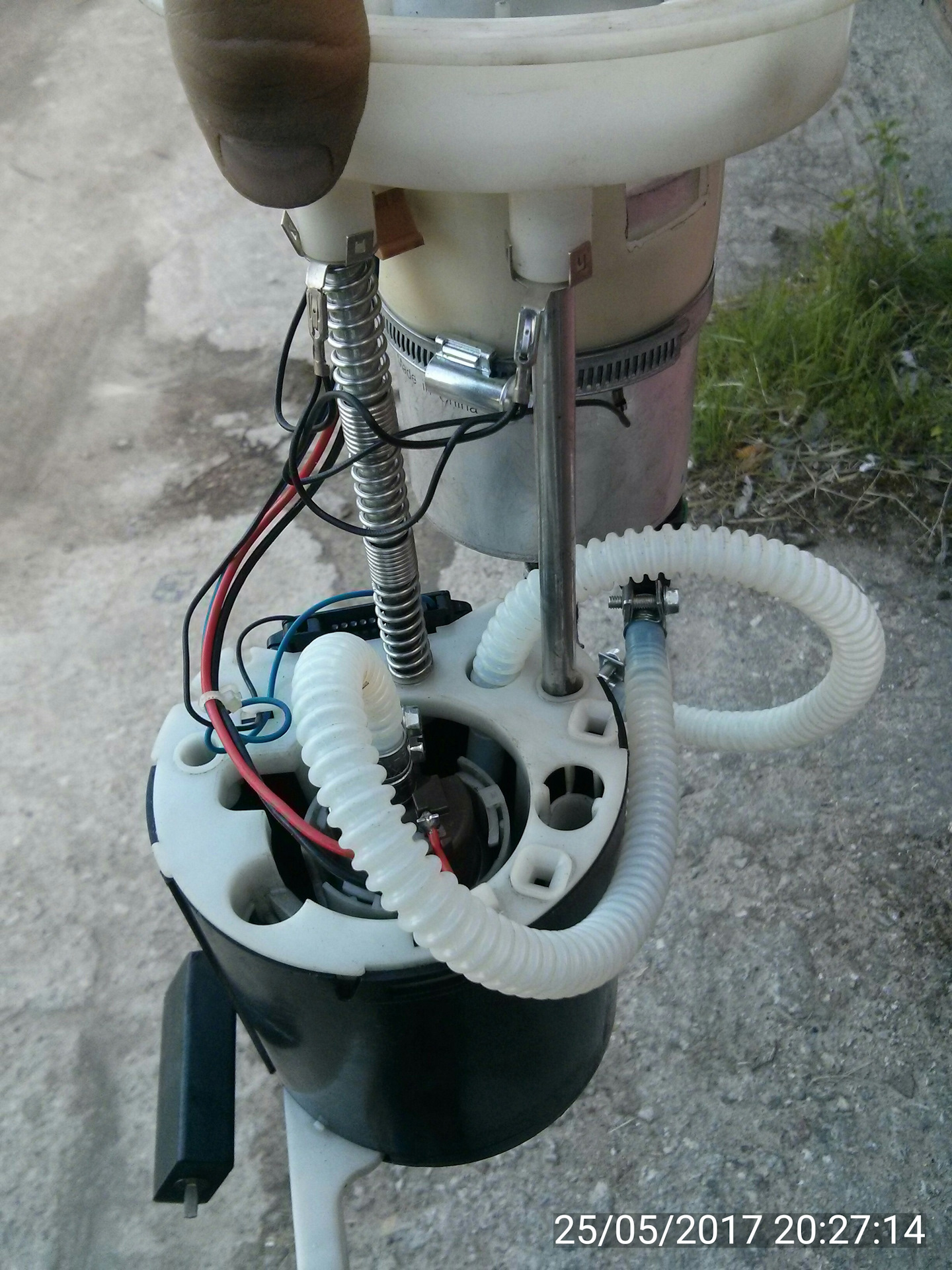

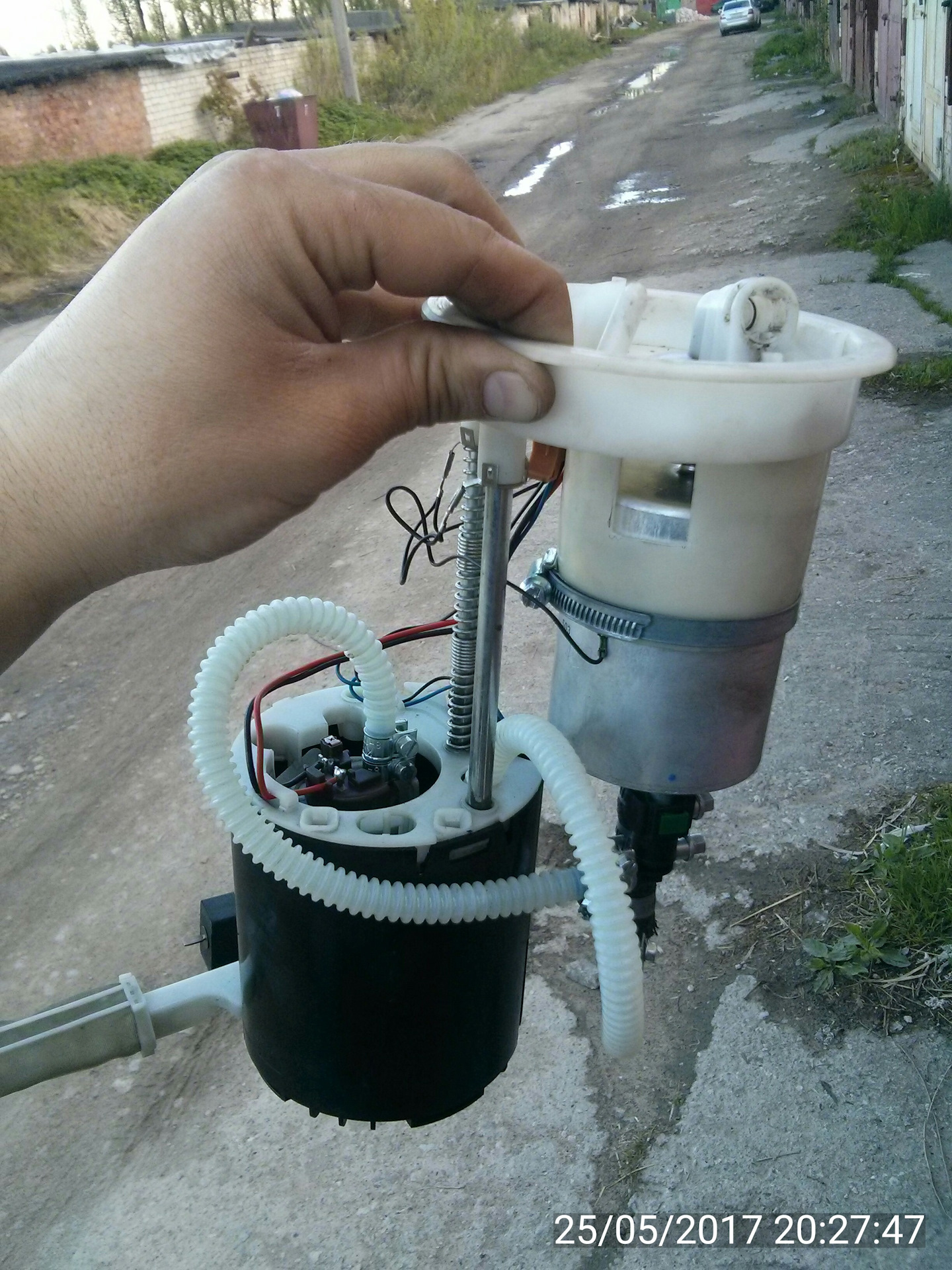

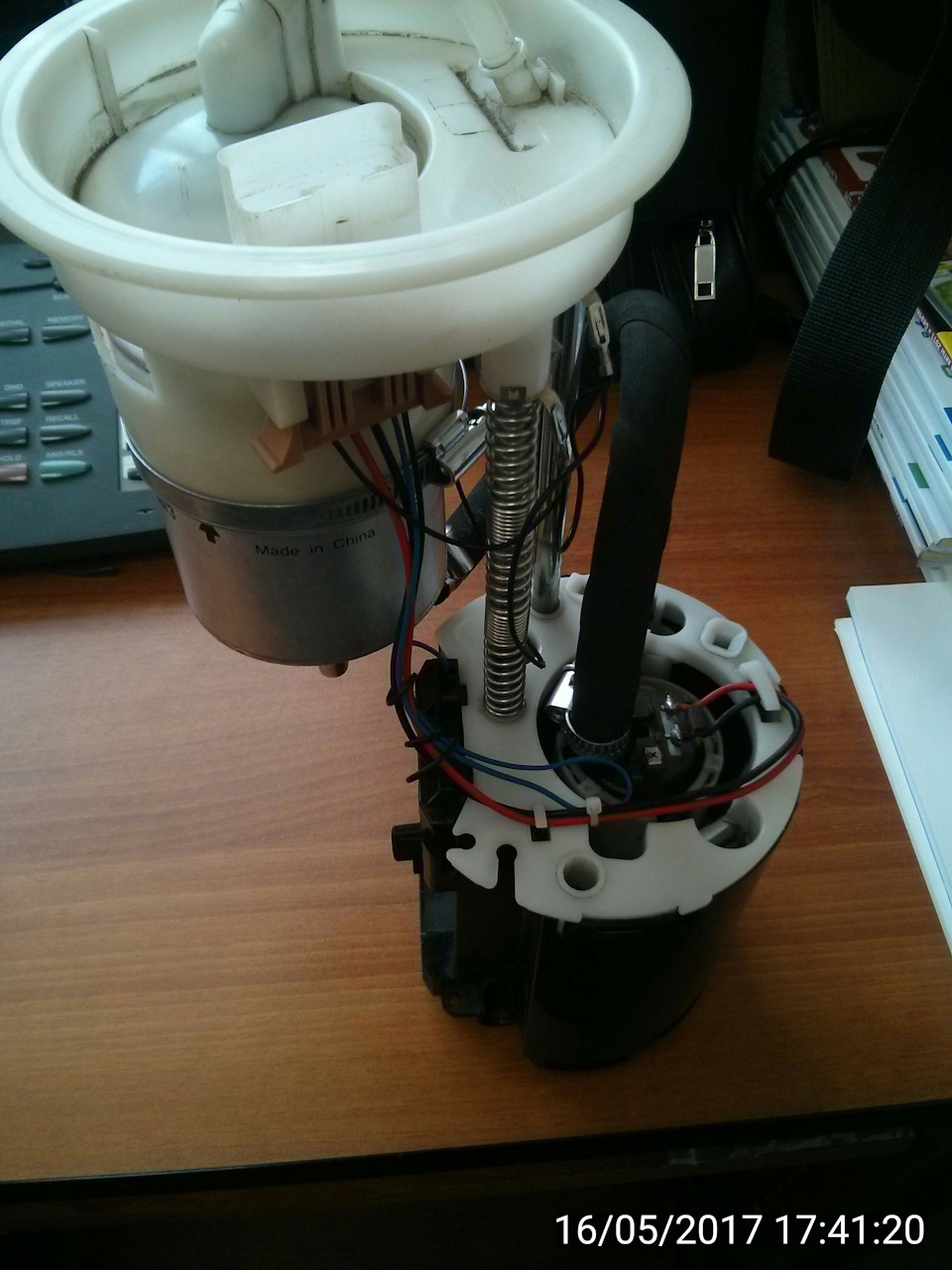

Далее фото конструкции.
От 29.05.2017: ВНИМАНИЕ в выборе шлангов закралась ошибка — обязательно читать пост www.drive2.ru/l/473951085296353652/ и применять к действию его! ;)

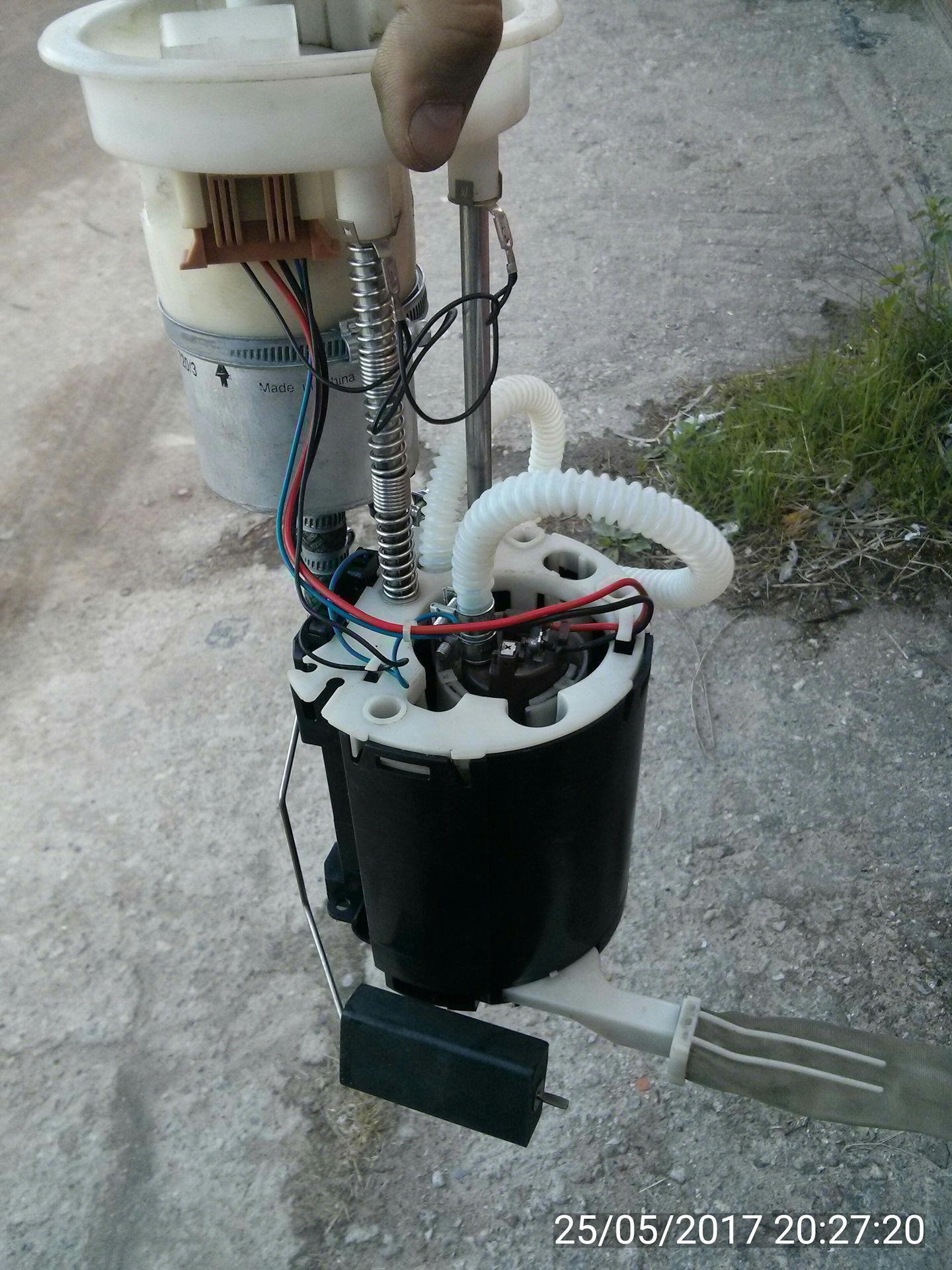

Окончательная версия насоса (исправлена ошибка в выборе шлангов)
Обратите внимание на расположение шлангов подачи и обратки — только так. Иначе рискуете получить не работающий датчик уровня топлива.
Материалы:
1) Бензонасос Cartronic KSYB-3825 Ctr, куплен тут autopiter.ru/goods/ksyb3825ctr/cartronic/id105132631 за 773 руб. 2) Фильтр MANN WK 720/3 обошолся мне в 650 руб. 3) Лерка и метчик М8*1 4) Эпоксидный клей — любой 5) Штуцера быстросъемы — прямой выход и под 90 град. 6) Шланг ГОСТ 10362-76 8мм 1 м. не использовать, смотрим сюда www.drive2.ru/l/473951085296353652/ 7) Хомуты для стяжки деталей.
Установил в авто, прокачал систему и опробывал. Крутил до отсечки на разных передачах — производительности насоса впоне хватает.

Шланг ПВХ берешь чуть меньшим диаметром, чем штуцер, при разогреве конца шланга, он хорошо растягивается и плотно садится, на всякий случай хомутом можно прихватить. В шланге МБС хорошо противостоит бензину внутренний слой, а наружный, который армирован, маслу нормально сопротивляется, а в бензине со временем здорово разбухает и раскисает.

А можно по подробнее об этом фильтре ? Он с клапаном, как и какое давление он держит в рампе ?
Доброе утро. Загуглите фильтр kl570.
Там его ттх.

Вопрос есть один.
на всасе насоса есть сеточка и еще одна приблуда, работающая с клапаном поступления бензина в колбу.
в Вашем случае все это стоит? или в приблуде нет необходимости?
Да, есть. Все стоит. (бытует мнение, что если не поставить будут проблемы, когда бенза мало в баке. А так клапан всегда держит колбу полную)

Отлично получилось, взял на заметку. Вот только шланг наверно лучше поставить бензостойкий ПВХ.
Хотел так сделать, но не получилось. Сифонит гофра от ВАЗ. Мало того, когда засовываешь в бак нужна определенная гибкость в шлангах.
Согласен, но негде взять… ВАЗ сифонит даже с хомутом :( Вазовского шлангу диаметр бы поменьше, было бы отлично.
Иных шлангов в городе Псков не сыскать ;) да и в дороге ремонтнопригодно. На прошлом насосе простоял год обычный шланг от классики ;)
