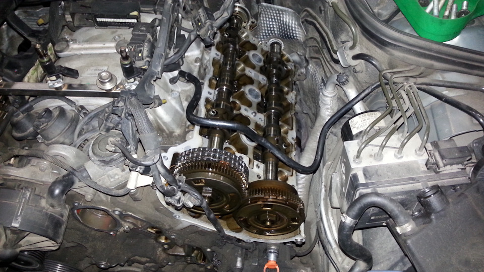

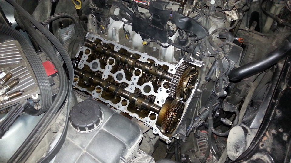

При запуске ДВС (на холодную)появился синий дым .Расход масла увеличился, но чуть чуть, в пределах нормы, но все же…решил поменять масло съемные.колпачки.Попадание масла в камеру сгорания ДВС чревато появлением нагара на клапане и на стенках цилиндра газораспределительной камеры. Вследствие чего двигатель будет работать хуже и быстрее выйдет из строя. Кроме прочего попадание масла в камеру сгорания ухудшает качество бензино-воздушной смеси и забивает канавки поршневых колец.Да и к тому же движка перебрана и гильзована…не стал тянуть с заменой…Делал все в профильном сервисе, без снятия ГРМ.Плюс к этому добавились различные прокладки и сальники, которые необходимо было поменять тоже…А0004661880-прокладка уплотнительная к масленому бачку;А 2721840280, А 2721840080-прокладки теплообменника;А 0009986590-запорная крышка на головке блока;А 0159976145-уплотнительное кольцо термостата и его прокладка- А 2722030180;A2720100631-корпус центрифуги;A0009986590-заглушка 2 шт;A0000535158-масло съемные колпачки 6 комплектов;TruckTec 0210178-клапан циркуляции…
