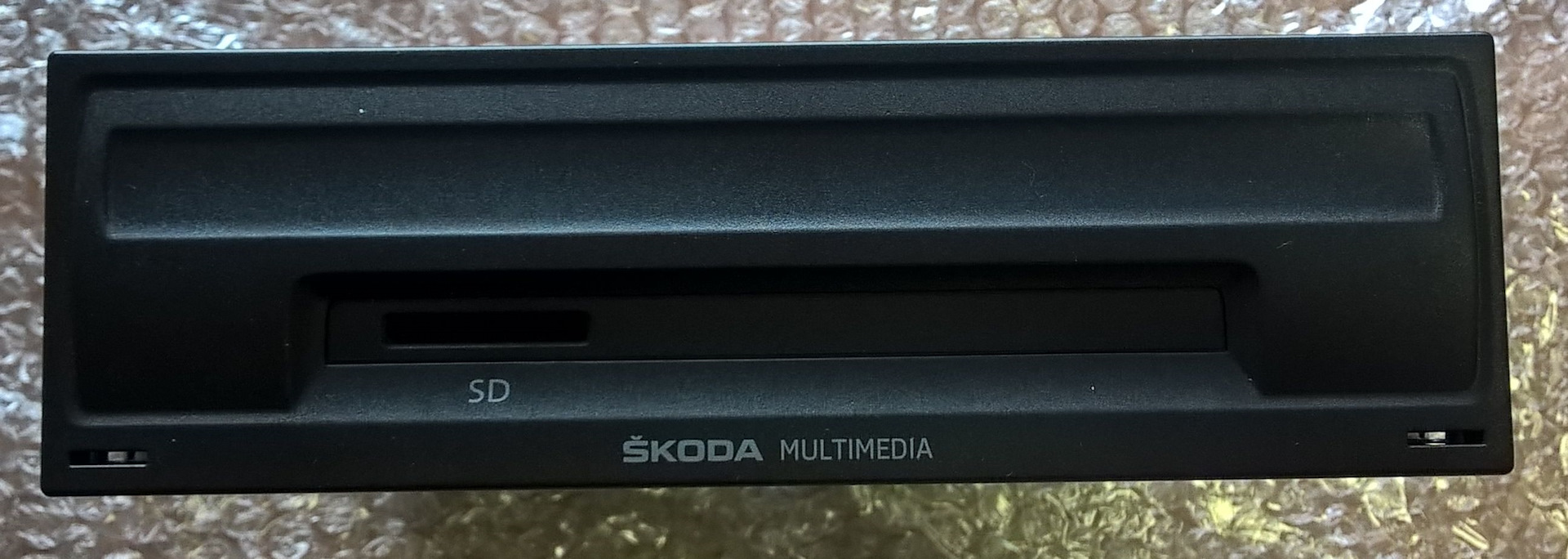

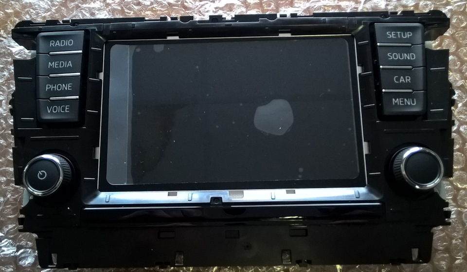

Неожиданно поступило предложение rad83 о покупке Bolero MIB2 17мг (дисплей 5JA 919 604B + блок 5Q0 035 840B), и после очень не долгих раздумий и консультаций с товарищами, я его приобрел. Радию большое спасибо!

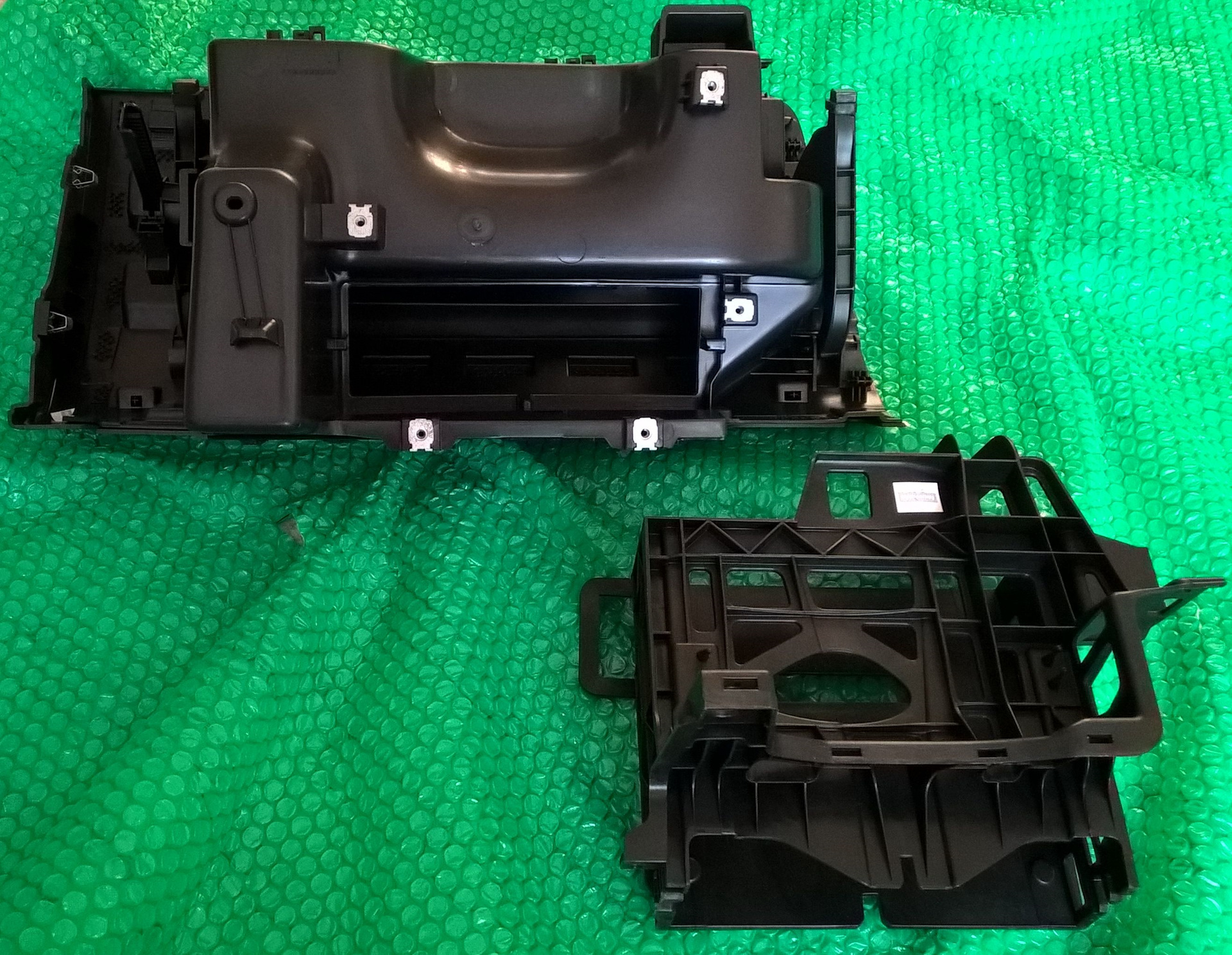

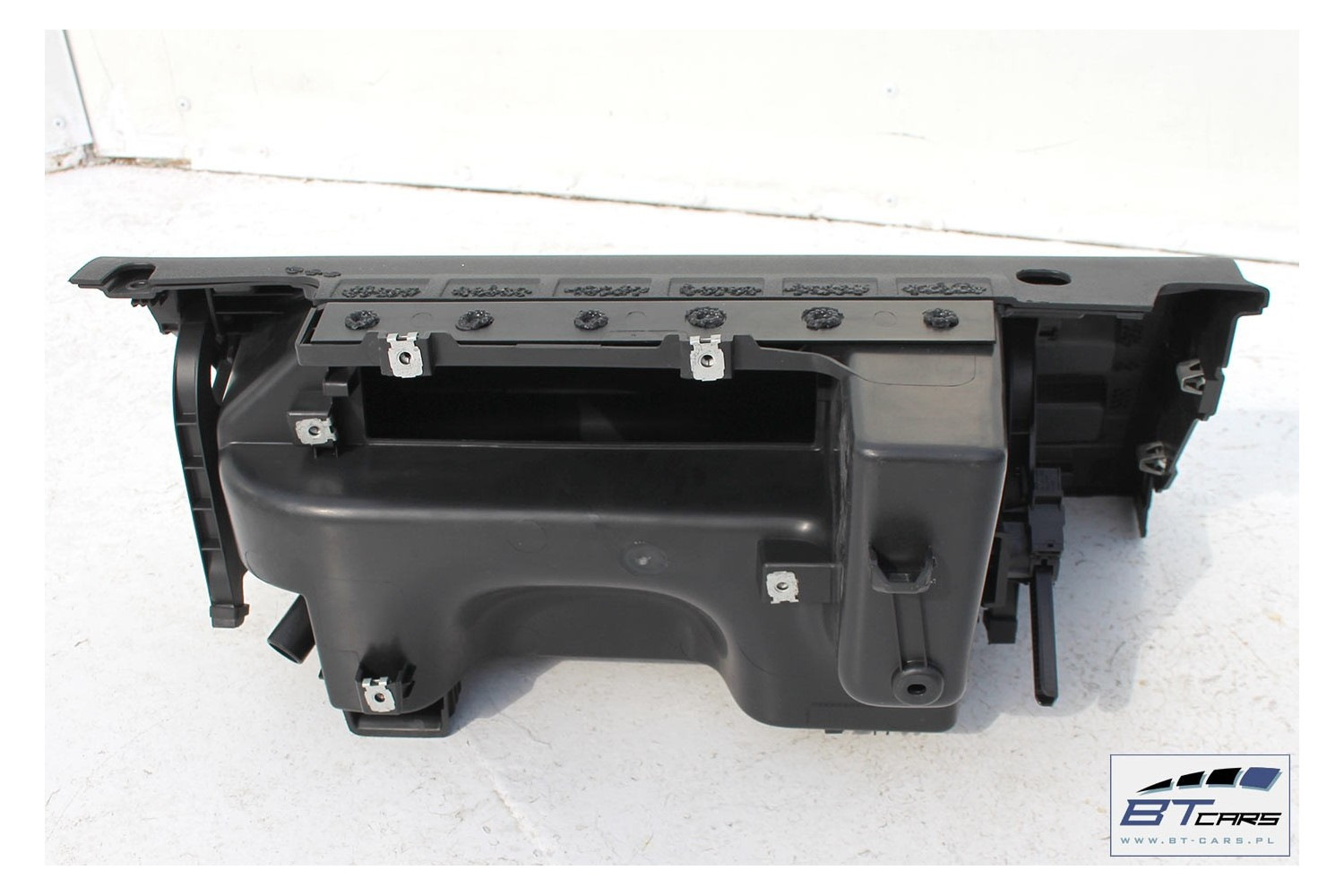

— бардачек 5JB 857 097 F9B9 для установки в него блока магнитолы

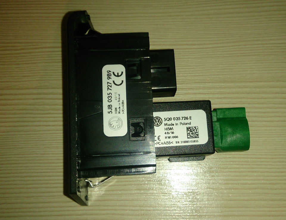

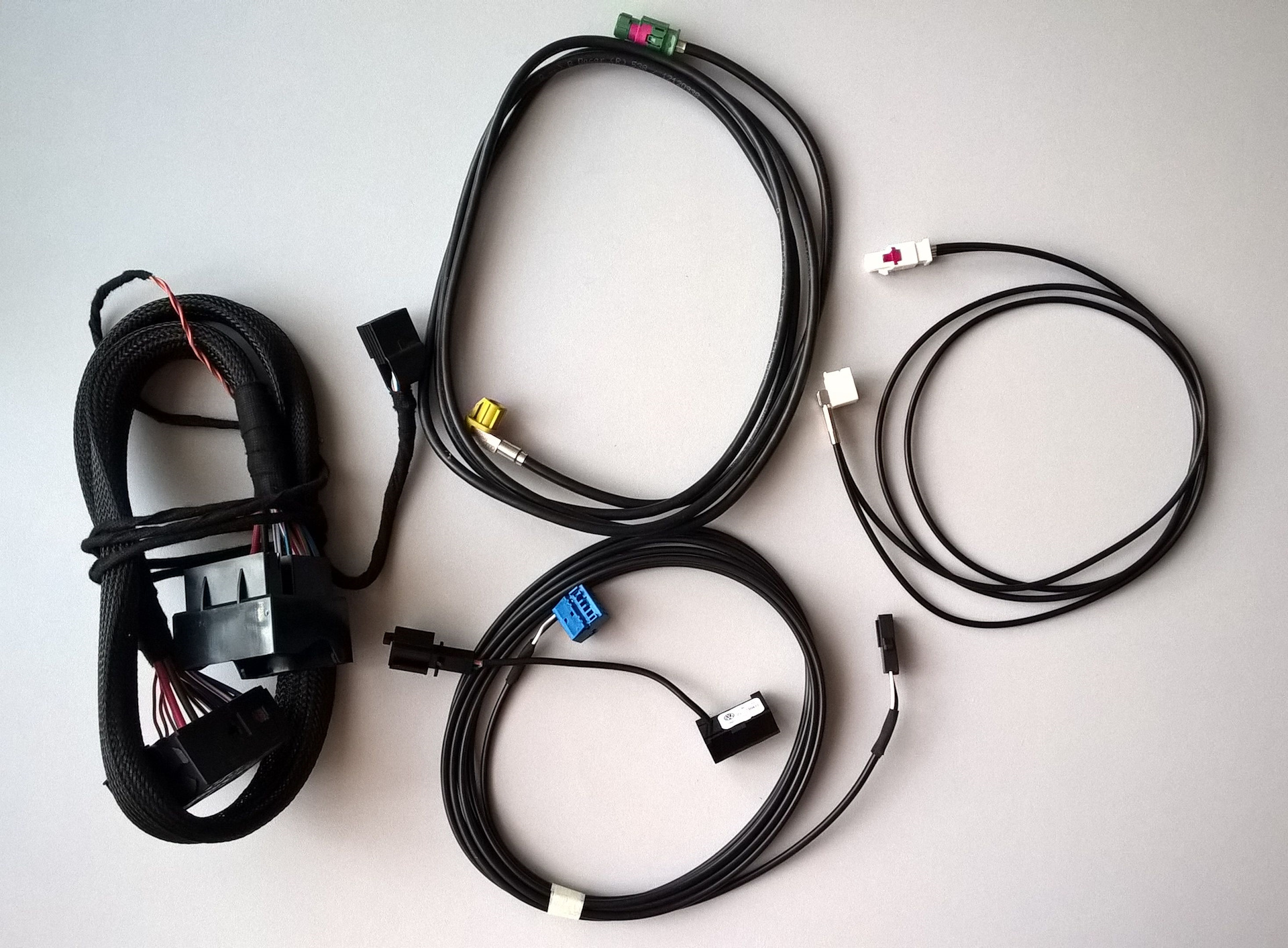

— USB 5Q0 035 726E – он необходим для Smart Link(опять спасибо Радию и его ларьку, фото стырил у Александра)
— кабель USB/AUX – был заказан с Китая здесь
ru.aliexpress.com/item/Fo…=2114.13010608.0.0.6NdaqD

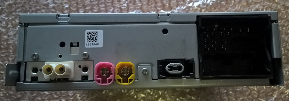

— удлинитель Quadlook (покупал по ссылке Александра, но как потом выяснилось, можно обойтись и без него, Радий подкинул инфо, что вроде бы возможно перебросить штатную косу проводки с разъемом Quadlook и антенной к блоку и эта информация подтвердилась опытным путем-можно)

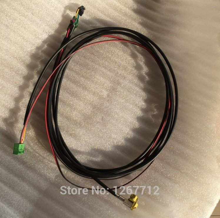

— видео кабель LVDS для соединения дисплея и панели, покупал здесь
ru.aliexpress.com/item/Ne…=2114.13010608.0.0.h22xRG
У прямого разъема Fakra, который вставляется в экран пришлось срезать ключи, иначе он не заходил в гнездо. Вместо него можно использовать кабель USB из комплекта с удлинителем, но так же необходимо срезать ключи. Так сделано у Александра.

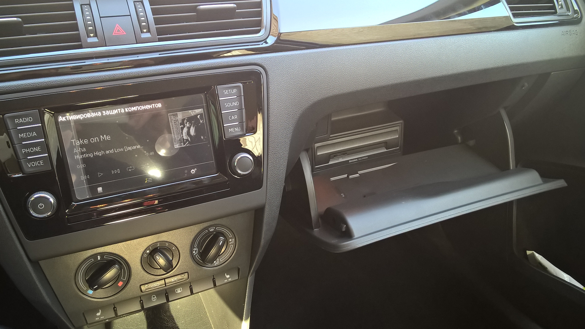

Далее предстояла самая сложная и ответственная работа – это активация всех функций Bolero.
За эту работу взялся enclave1 и благополучно ее осуществил. Магнитола отправилась транспортной компанией к Владу, он ее полечил и она вновь вернулась ко мне совершенно здоровой. Теперь необходимо было установить магнитолу в авто и снять защиту компонентов у дилера.
В общем, все прошло благополучно, магнитола установлена, как ей и полагается, она встала в защиту.

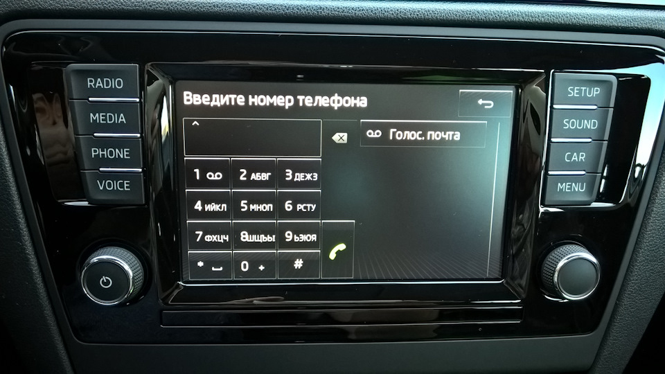

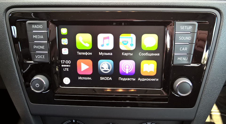

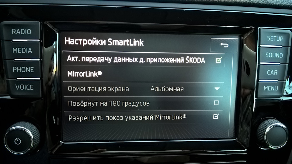

Дилер снял защиту и весь функционал магнитолы работает, в том числе Smart Link и Mirror Link! Влад, большое спасибо!
Осталось для полного счастья установить камеру, но это уже будет другая история, немного позже.
Еще раз всем спасибо за помощь!
Особенно Владу enclave1 за его труды!
P.S. Звук у Bolero со штатной акустикой очень понравился., он явно лучше SWING2. Я не любитель бум-бум и прочего андеграунда в звуке, поэтому меня более чем устраивает качество звучания на штатной акустике. Особенно flac.

Почитал соседний топик, Там тоже есть ссылка на кабель.
Ньюанс в том, что на страничке кабеля приведена распиновка (как и в кабеле из этого поста), и они не совпадают.
В другом посте прямая ( 1-1, 2-2, и так далее), а в этом зеркальная. (1-4, 2-3 и так далее). Чисто логически поворачиванием одного из штекеров совпадения все равно не добиться.))
Вопрос, какая распиновка все-таки требуется?
И мне очень хочется верить, что экран или бошку я не спалил.))))
Не думаю, что этими действиями можно что-то спалить.Надо попробовать вставить кабель в другом положении, поменять направление. Я уже не помню всех нюансов, столько лет прошло)
А еще вопрос.)
Видео кабель покупал по вашей ссылке, он пришел. Я начал проверять пока просто "на весу", обрезал ключи на видео (правда не на прямой части, а на "г"), прямую воткнул в экран, без подрезок встала, "г" в голову, замок в замок. Картинки нет.
Я что-то упустил?
Штатной длины хватает.
Подскажите, что подразумевается под "обошлись без удлинителя"?
Штатной длины квадлока хватает, или просто его родные провода нарастили?
Есть удлинитель, но он удлиняет только питание + дает ответвление на экран. Переживаю за синюю и белую фишки, не пришлось бы колхозить.
В рапиде экран свой. В той записи речь идёт про свинг.

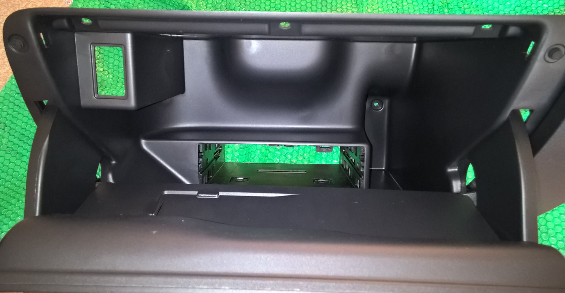

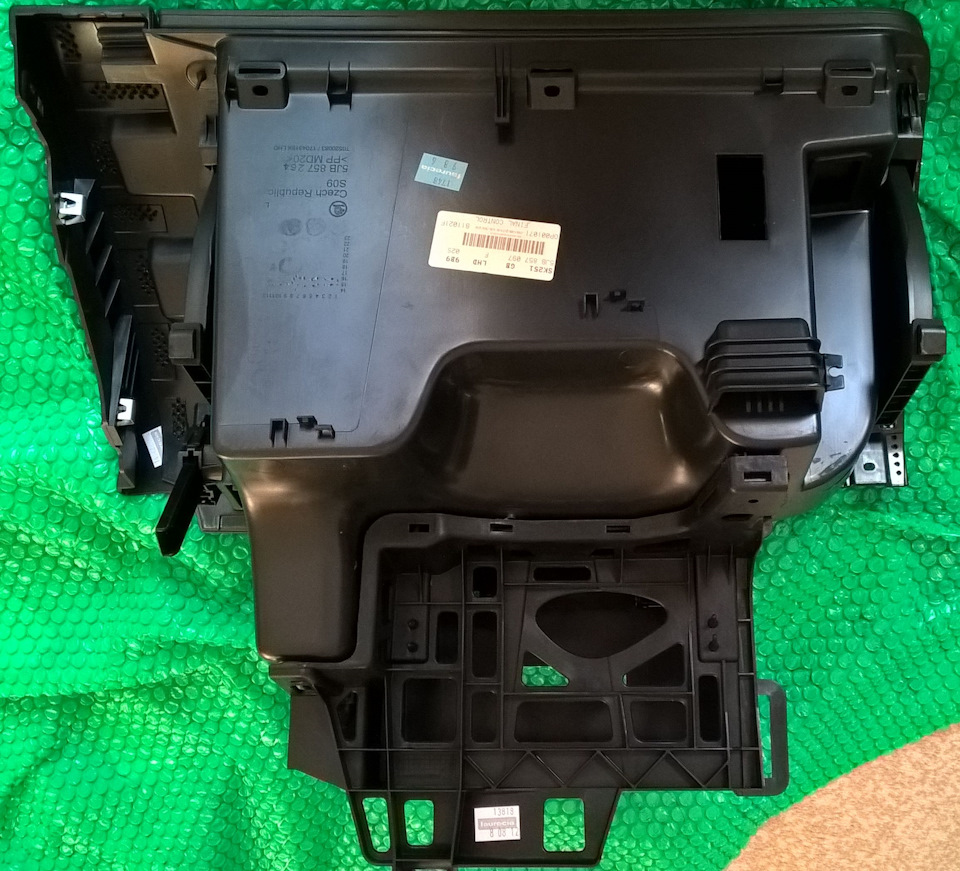

подскажите пожалуйста, на четвертом и пятом фото у Вас бардачек собран из двух частей, а на шестом разделен на две отдельные части: лицевая часть и рамка держателя блока мультимедии. По распродажам в интернете в основном продают только одну часть, та что лицевая. Можно ли обойтись только предней частью? У вас номер той рамки для мультимедии есть записан гдето, чтоб поискать отдельно? Спасибо
Бардачок идёт только в сборе. Иначе не поставить блок. Видимо на распродажах продают обычные бардачки.
возможно. на польской разборке по номеру 5JB 857 097 F 9B9 только бардачек с дыркой под бок мультимедии, но без рамки
Надо уточнить у продавца про этот бардачок, и может есть у продавца вторая часть от него. А может блок выдрали с рамкой…

Мне надо весь комплект для установки болеро у вас по ссылке на али только один Кабель а второй нет на али .
Зачем покупать удлинитель, если можно переложить косу проводки? Микрофон продается с проводкой, видеокабель ссылка есть, удлинитель для usb/aux поискать на Али. Номеров нет.
Все 4 вида
Удлинитель в комплекте с кабелями не имеет номеров, это не оригинальный способ установки. Он продается на АлиЭкспресс. Вам конкретно какие кабели нужны? Можете перечислить?
Здравствуйте не подскажите артикула проводов для подключения болеро?
Привет, каких именно?

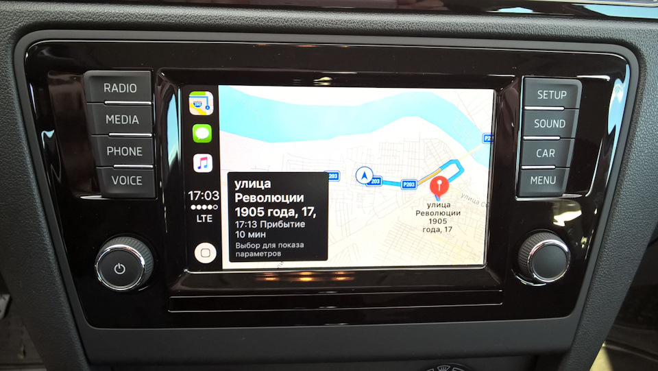

На фото вижу навигацию, я правильно понимаю, что она дублируется с телефона?
Да, верно. Это с огрызка.

Подскажите, смартлинк поддерживает посторонние приложения? Можно допустим яндекс навигатор запустить?
И есть ли возможность параллельно запустить навигатор и музыку с телефона проигрывать?
У меня телефон на винде, поэтому нет возможности все проверить. Попробую проверить с телефона знакомых. Самому интересно.
