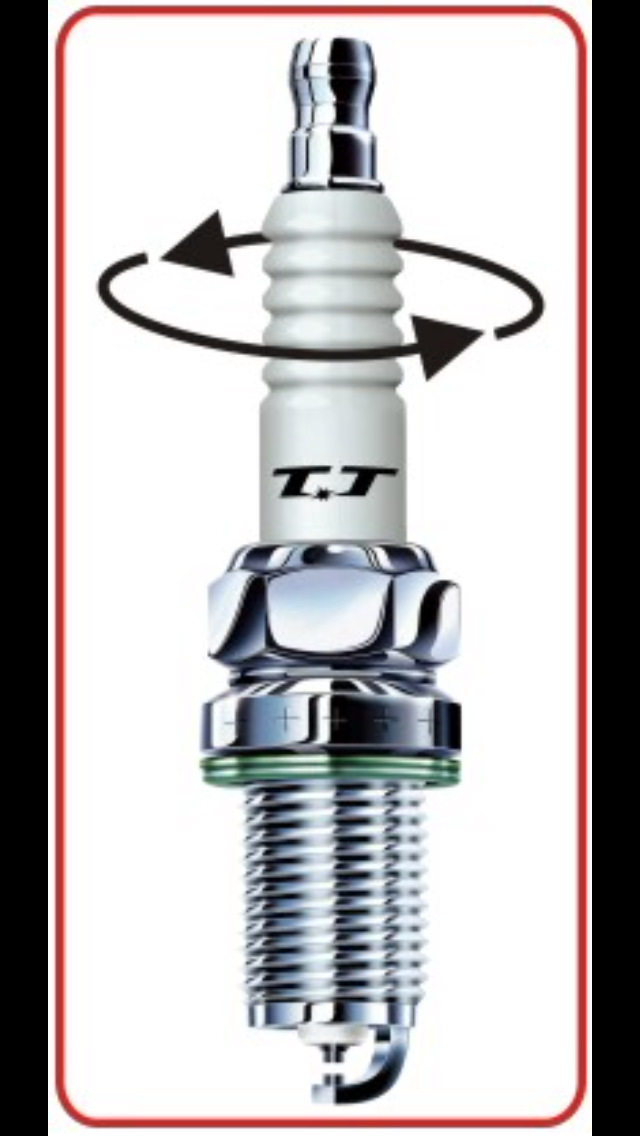

Итак, почему на свечах Denso иногда прокручиваются верхние белые изоляторы (на которые надеваются высоковольтные провода)? Стоит сказать, что проблема эта широко известна, и в Интерете высказано множество недоумений со стороны пользователей (если верить поисковым системам). Суть проблемы и порядок ее появления следующий.
Новые свечи вкручиваются в автомобиль вместо старых, надеваются провода, автомобиль запускается и начинает троить, а иногда и «двоить». В редких случаях он либо пытается работать на одном цилиндре (нет такого глагола «однорить»), или совсем не может работать. Удивленный автовладелец выкручивает новые свечи обратно, и обнаруживает черные «пробои» на верхней части свечи. Очевидно, что пробои пришли «сквозь» свечу. Далее, разглядывая только что купленную свечку, человек обнаруживает, что верхний изолятор проворачивается вокруг своей оси.
«Ну это же однозначный брак!» — решает автолюбитель, а потому, со свечой наперевес, он кидается в магазин, где был приобретен комплект, кипя, с его точки зрения, праведным гневом. После недолгих разбирательств и препираний (продавец, зачастую, сам не знает, как объяснить это явление), покупатель получает комплект новых свечей, бежит обратно к автомобилю, вкручивает его на положенное место, запускает двигатель и… Скорее всего опять с проклятьями начинает выкручивать свечи, потому что наверняка двигатель опять начнет троить. Естественно, к этому моменту, доверие к производителю свечи окончательно подорвано, клиент расстроен, день испорчен и так далее.
Картина, в общем-то знакомая для всех, кто занимался продажей свечей, причем как на оптовом, так и на розничном уровне. И надо заметить, что такая проблема встречалась не только с продукцией компании Denso, но и с другими производителями, например Brisk, NGK, и так далее.

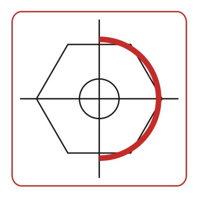

Сегодня, во время семинара был задан вопрос на эту тему, — почему же, с точки зрения представителей компании, в партии свечей Denso иногда попадается откровенный брак с такими симптомами. Представитель компании улыбнулся, и начал рассказывать нам историю о контроле качества на заводе Denso. Первое время его объяснения, казалось, что еще чуть-чуть, и нам в уши польется традиционная патока «мы не такие, это они сами виноваты», и в общем к этому все и шло. В самый ответственный момент, представитель сделал паузу и произнес: «В проблеме «проворота» центрального электрода виноват только установщик свечи! (к этому мы были готовы — прим. автора) И сейчас я приведу вам доказательства». Такого окончания фразы мы, в общем-то, не ожидали, а потому прислушались. И вот что нам поведал официальный представитель компании Denso. Известно, что при установке свечей, необходимо рассчитывать силу затягивания. В идеале, новую свечу надо бы ставить динамометрическим ключом, ориентируясь на силу 20-30 Н/м. В реальности, абсолютное большинство пользователей затягивают свечи «на глазок», почему-то предпочитая вкручивать их с какой-то нечеловеческой силой, достойной лучшего применения. Похожим образом люди ведут себя при прикручивании колеса после его замены, — некоторые даже прыгают на балоннике, чтобы потуже затянуть колесную гайку. На деле это больше приносит проблем, чем пользы, потому что в обоих случаях можно просто сломать резьбу. Или болт. Или свечку. Именно это и происходит, при слишком сильном «вкручивании» свечи, — она, подобно болту в ступице, сначала растягивается, а потом ломается. Но, «благодаря» тому, что чаще всего свечи с рычагом в виде метровой трубы (в отличие от болтов и гаек колес) все-таки не закручивают, совсем сломать свечу пополам, — достаточно тяжело, а вот «вытянуть» ее и порвать изнутри, — вполне даже просто. Именно «вытягивание» свечи провоцирует надлом основания верхнего изолятора, отчего он начинает свободно вращаться вокруг своей оси. Но как показать человеку, что в ситуации со сломанной свечой виноват только он сам? Да тоже несложно! У каждой свечи Denso есть уплотнительное металлическое кольцо чуть выше резьбы. При правильной установке с верным усилием (20-30 Н/м) оно расплющивается до толщины 1,7-1,8 мм. Абсолютно все свечи, поступившие по рекламациям с проблемой «проворота» изолятора имели толщину кольца меньше 1,5 мм. Большинство колец было расплющено до 1,2мм, что подтверждает теорию о чрезмерном усилии при установке свечей. Просто представьте себе, что уплотнительное кольцо в 1,2мм можно получить только при затягивании свечи моментом в 80 Н/м! Вот с каким усердием закручивают наши люди! «Поэтому, — настоятельно повторил представитель Denso, — мы напоминаем вам, что момент затяжки новых свечей на двигателе должен составлять не более 30 Н/м. Большая сила сломает свечу, и не только начнет болтаться верхний изолятор. При подобных повреждениях возможно еще и разрушение изолятора центрального электрода, который может выкрошиться в камеру сгорания. «Поэтому, — настоятельно повторил представитель Denso, — мы напоминаем вам, что момент затяжки новых свечей на двигателе должен составлять не более 30 Н/м. Большая сила сломает свечу, и не только начнет болтаться верхний изолятор. При подобных повреждениях возможно еще и разрушение изолятора центрального электрода, который может выкрошиться в камеру сгорания и в прямом смысле слова «размолотить» двигатель.»
Но как же без динамометрического ключа отмерить эти самые 30 Н/м? Оказывается, достаточно несложно, — для этого нужно вкрутить свечу «от руки», т.е. без всякого усилия, до упора, а после этого, при помощи усилителя (свечного ключа) провернуть свечу на половину оборота (6 часов). Вот и вся наука.

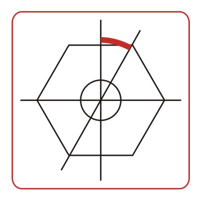

Кстати, особенно хотелось отметить случаи, когда приходится повторно завинчивать свечу (например, если приходилось доставать свечи для просушки). В этом случае, проворачивать свечу инструментом после вкручивания от руки допускается только на 1/12 от оборота (1 час).
