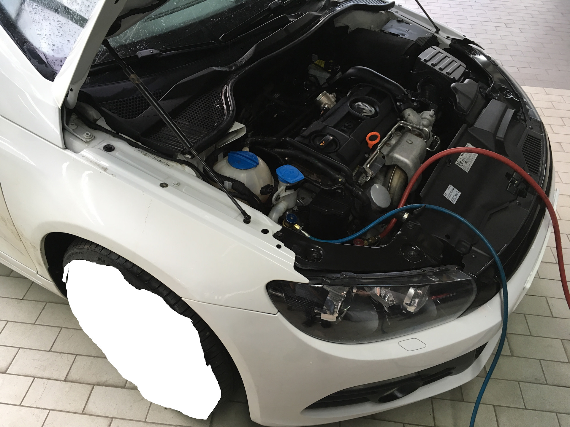

После чистки системы кондиционирования показалось, что плохо холодит машина. Кондиционером пользуюсь редко. Думал, что фрион может делся куда-то или ещё чего. Решил, что надо будет перед сезоном проверить систему. Приехал в сервис на развал, а там очередь… Пока ждал решил, что можно пока помыть движку (за 300 рублей)… Движку помыли… Очередь всё не подходит. Решил, что и кондиционер обслужу уж тогда…)

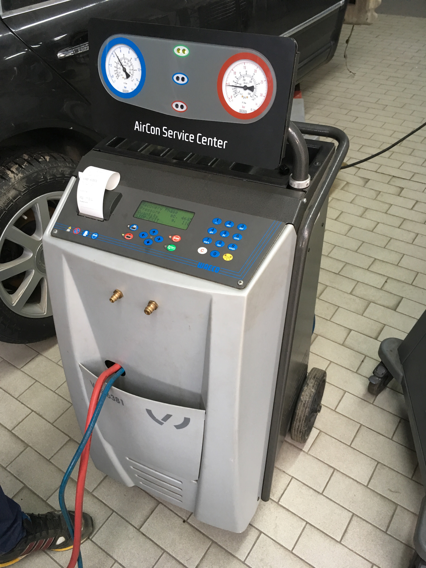

Подключили. Аппарат сначала откачал масло с хладогентом, потом опрессовал систему и закачал всё обратно.
Всё было в норме сказали.

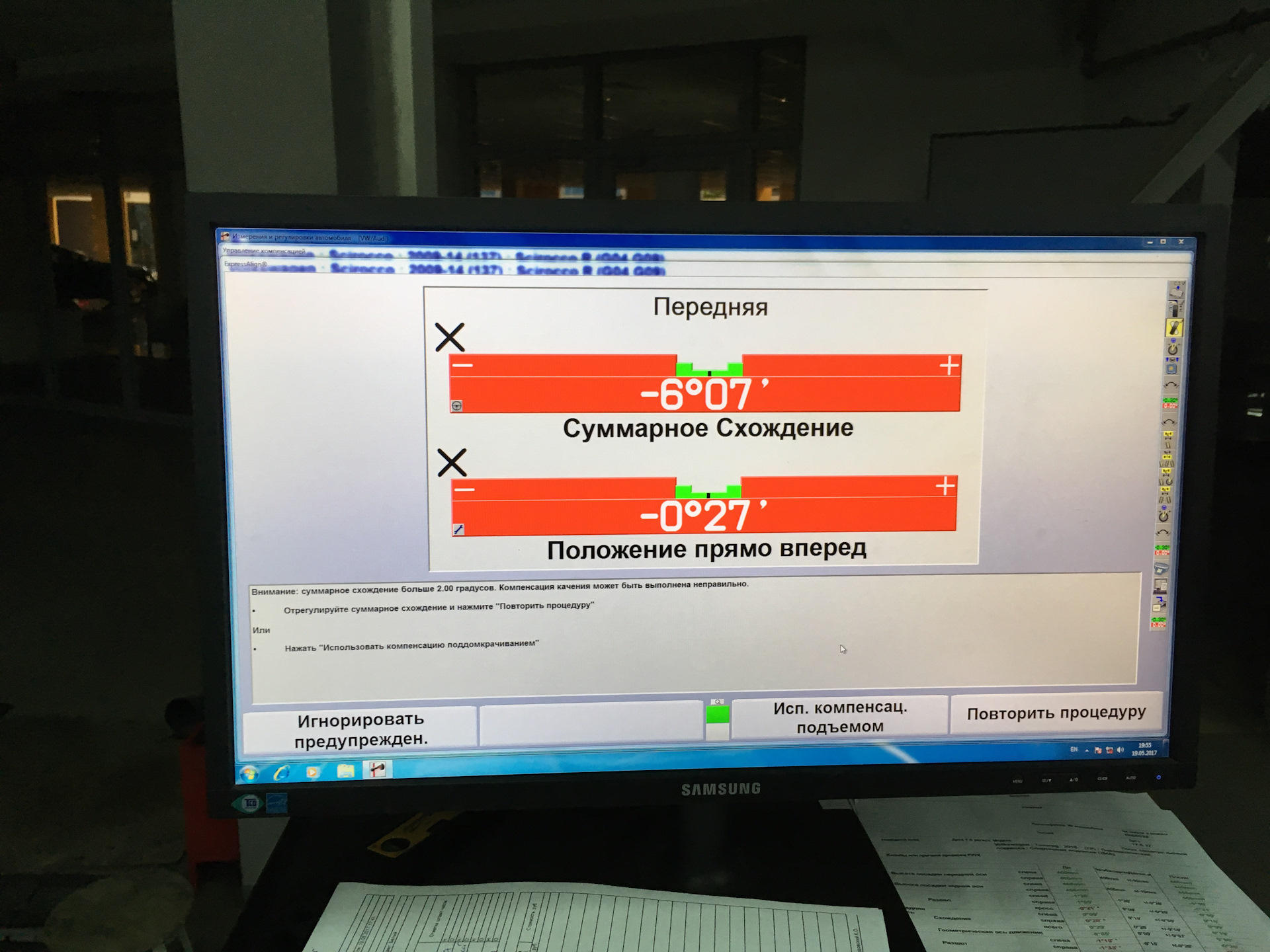

Ходовку настроить не успели… Там пипец…))))
