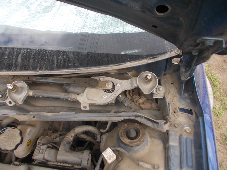

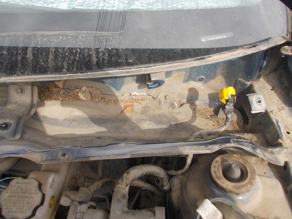

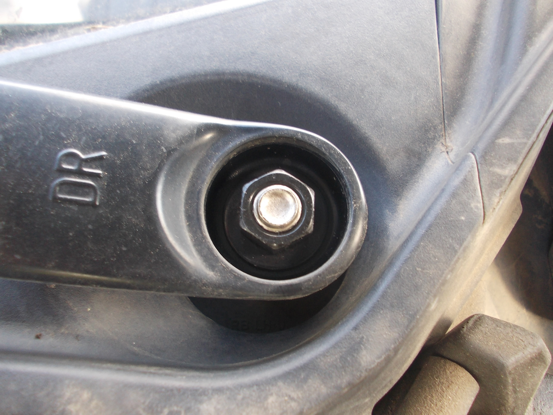

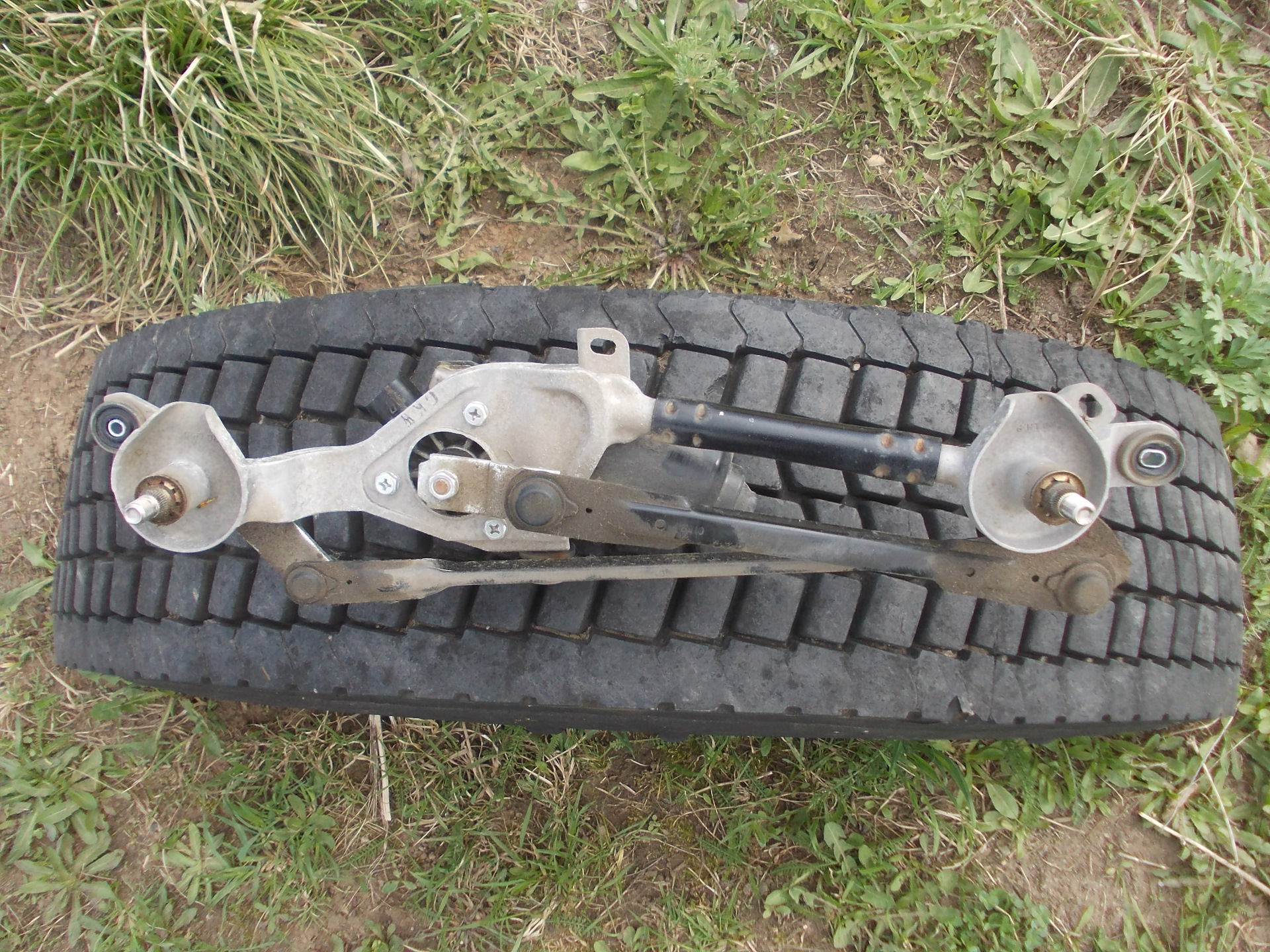

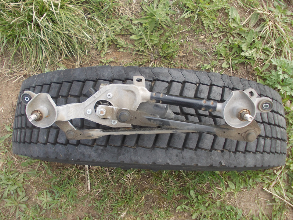

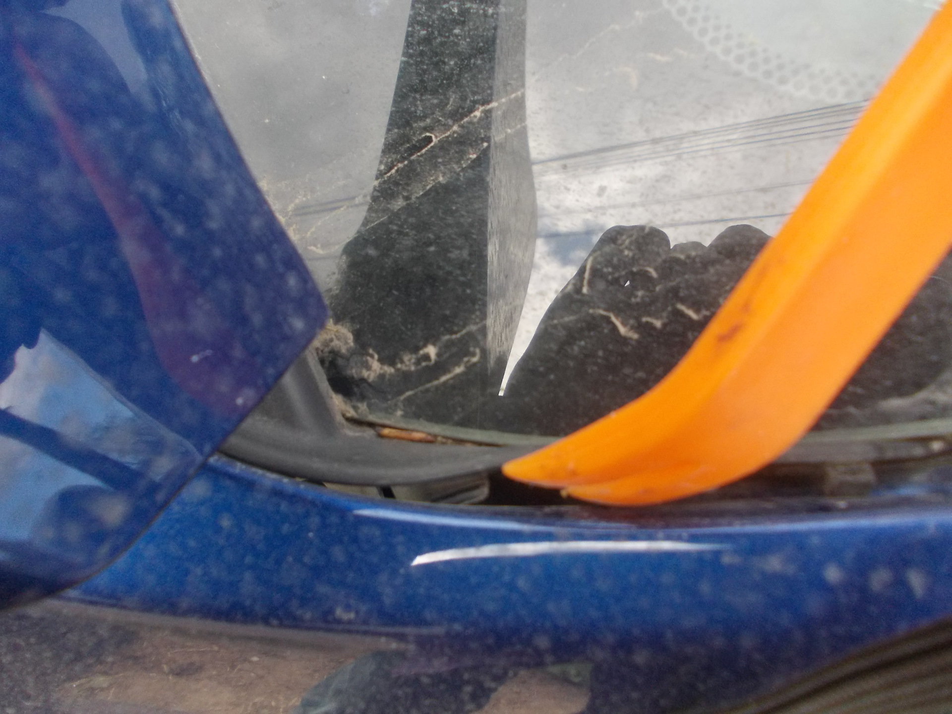

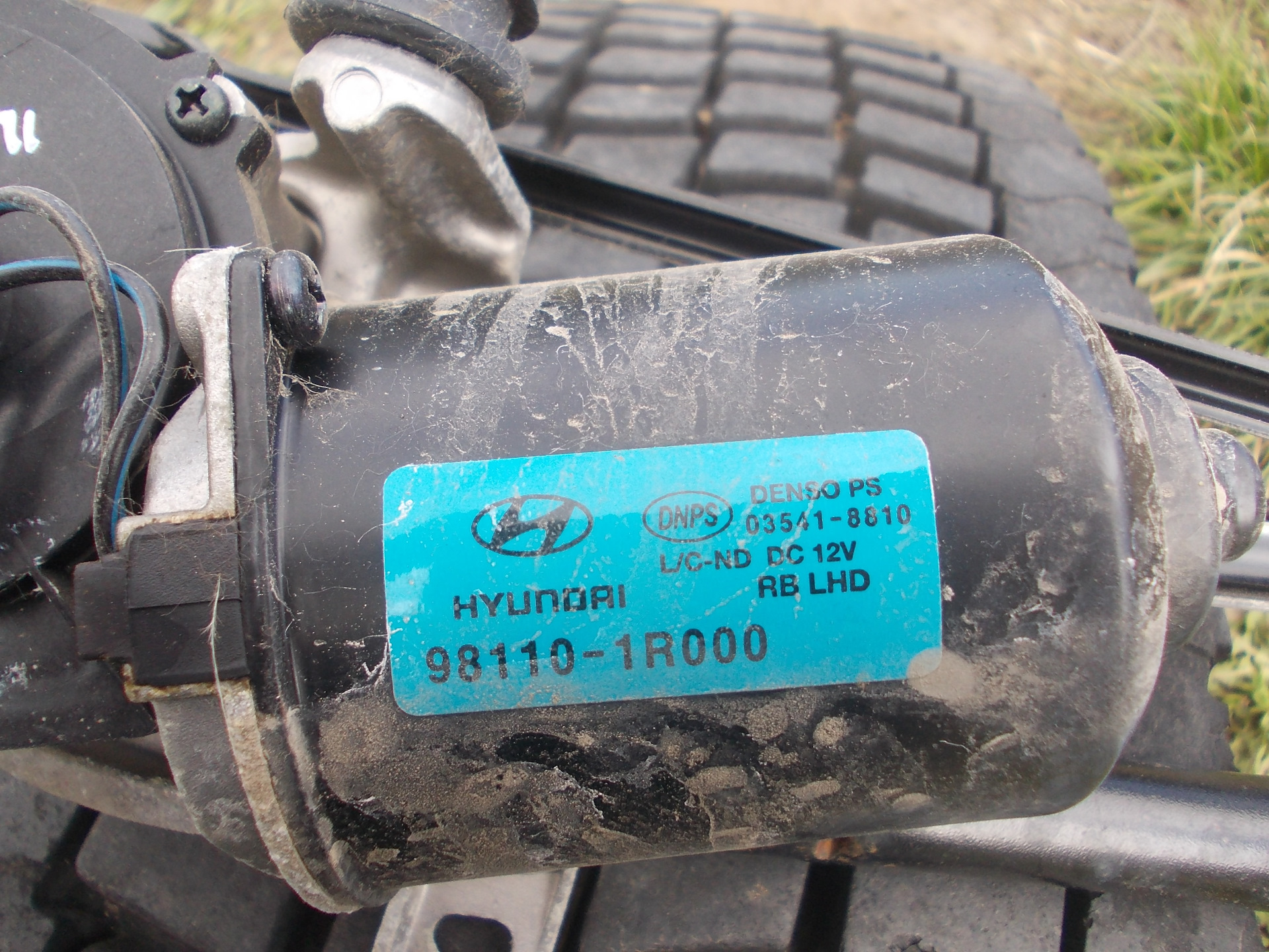

весь механизм свободно держится через вилки на резиновых демпферах. Эти демпферы крепятся к кузову по краям через металлические втулки, по центру — вставляется непосредственно в вилку на кузове. Чтобы сместить механизм, необходимо смещать крепежные отверстия на кузове, а не растачивать и без того тонкие вилки (миллиметров 5 в толщину). Расточив вилки, Вы всего лишь увеличили ход механизма от положения равновесия, увеличив тем самым его вибрацию и нагрузку на демпферы, что приведет к сокращению их ресурса и всего механизма в целом.

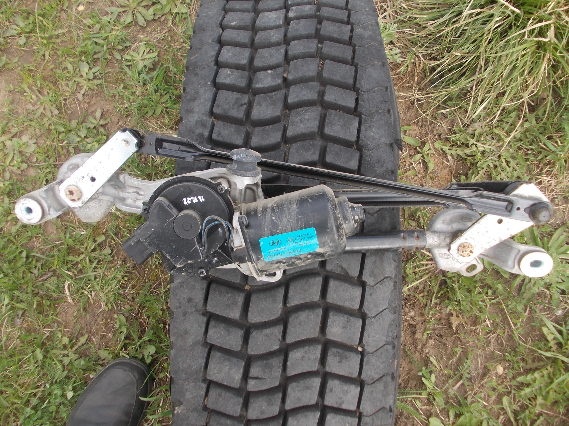

Тоже механизм правого дворника стоит криво. Хотя вроде изначально он был ровный, повело со временем чтоли.
Здравствуйте, а что за шина на фото? От какого-то коммерческого транспорта? Интересный протектор.
х** знает
у меня тоже стояла криво, я просто расточил вилку так, чтобы можно было сместить втулку, и все стало четко по центру.
2,5 года уже езжу и все хорошо и ничего не сломалось. Я растачивал так, чтобы резиновый демпфер плотно держался.
ну и отлично! но я такую глупость делать не буду

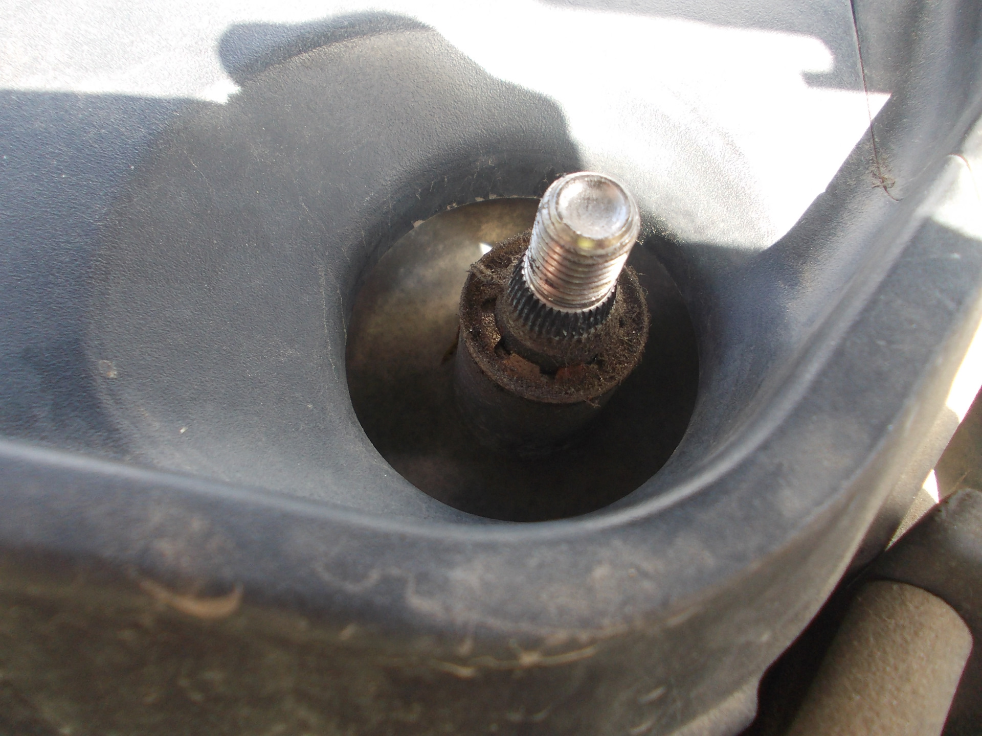

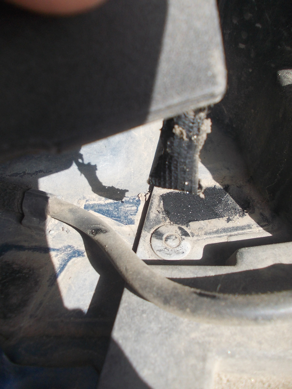

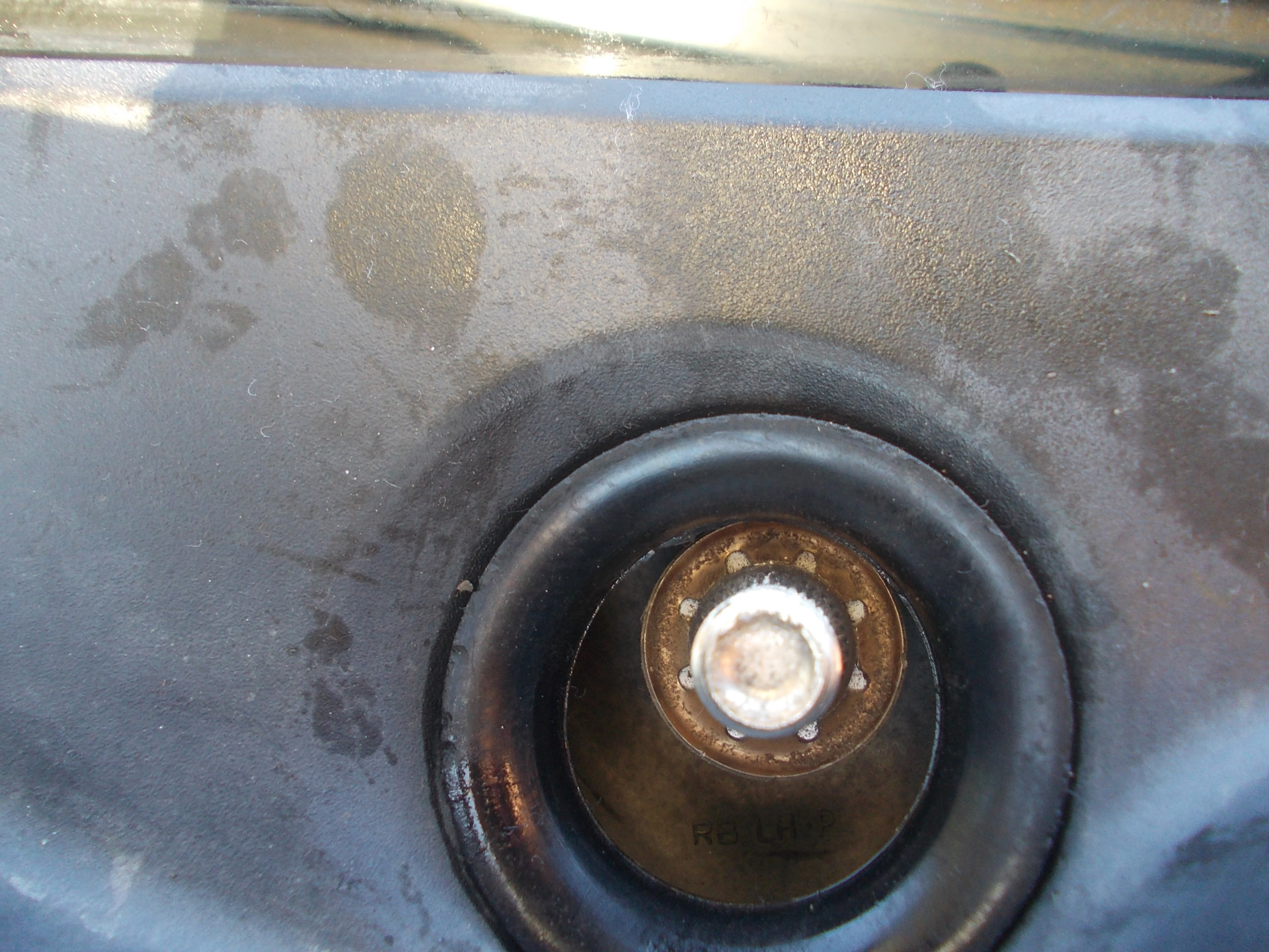

Тоже трапеция так криво стоит. Широкой юбкой вверх ставил, разница есть?
не ставил, но не в этом дело! из-за значительного смещения от центра приводного вала поводка пыльник туда по-любому не влазит
За какое время столько грязи ?
за 5 лет! много?!
Не знаю ))) Надо будет тоже этой темой занятьcя, а то пыльники давно в машине пылятся!
Широкой юбкой вниз надо ставить на дворники.
я так и поставил!
ХОРОШО)))
