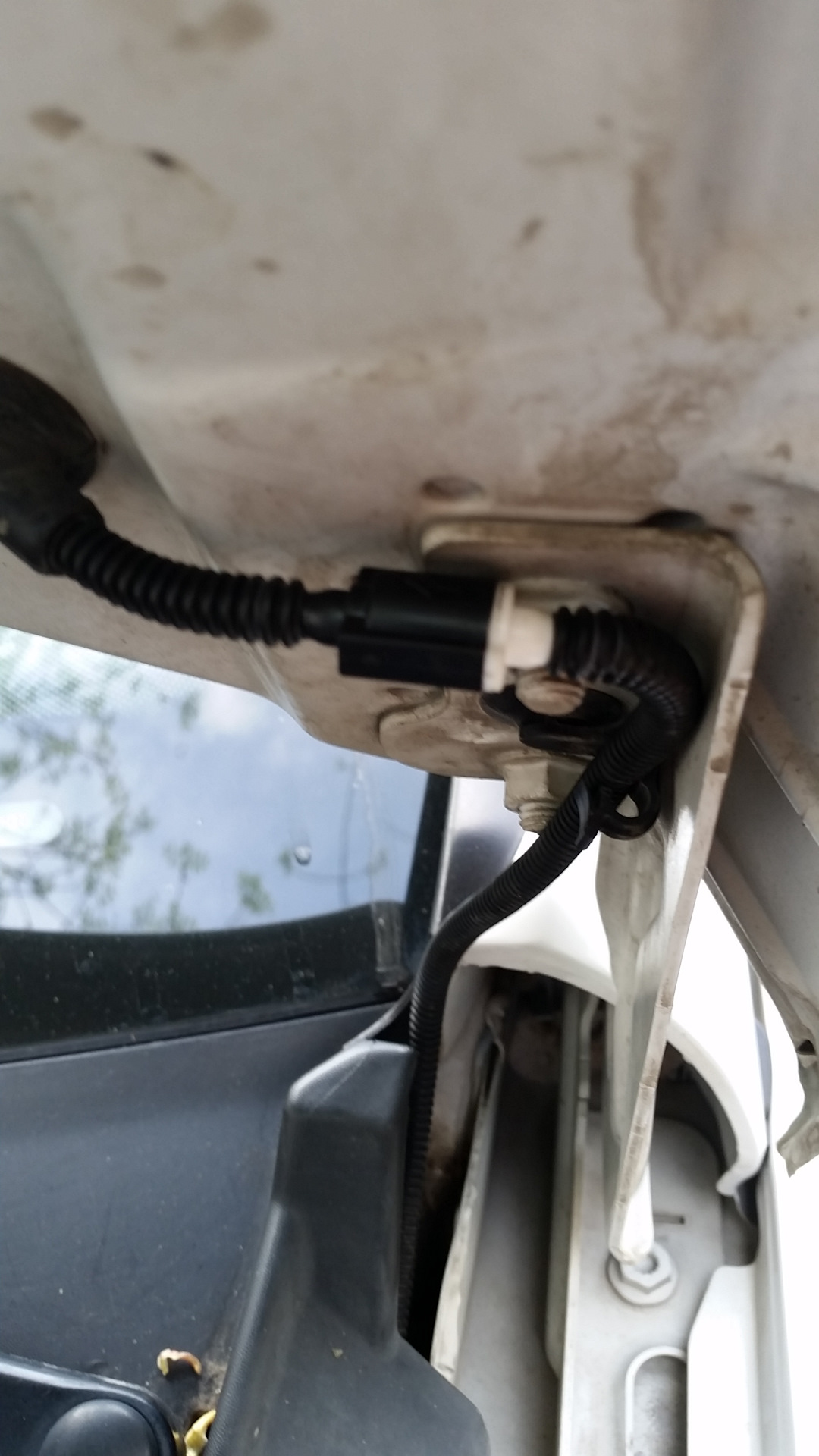

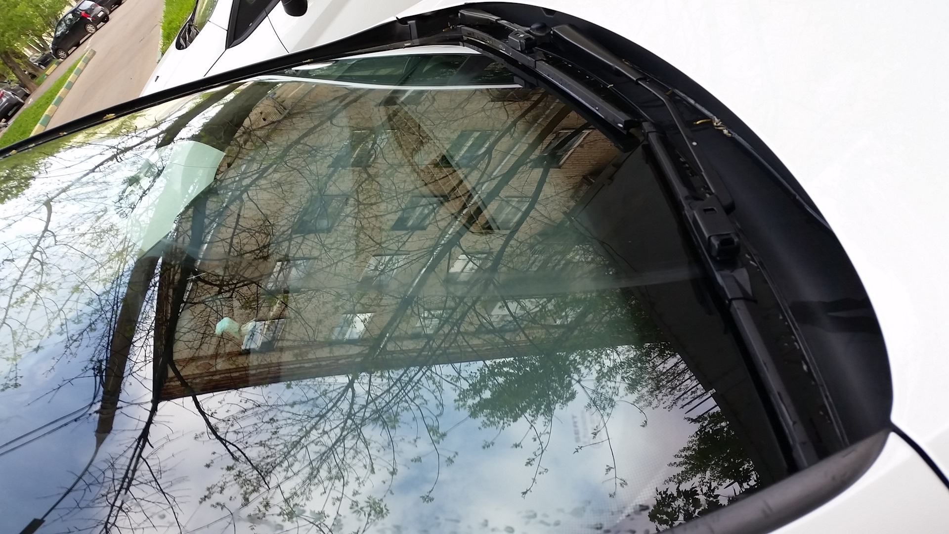

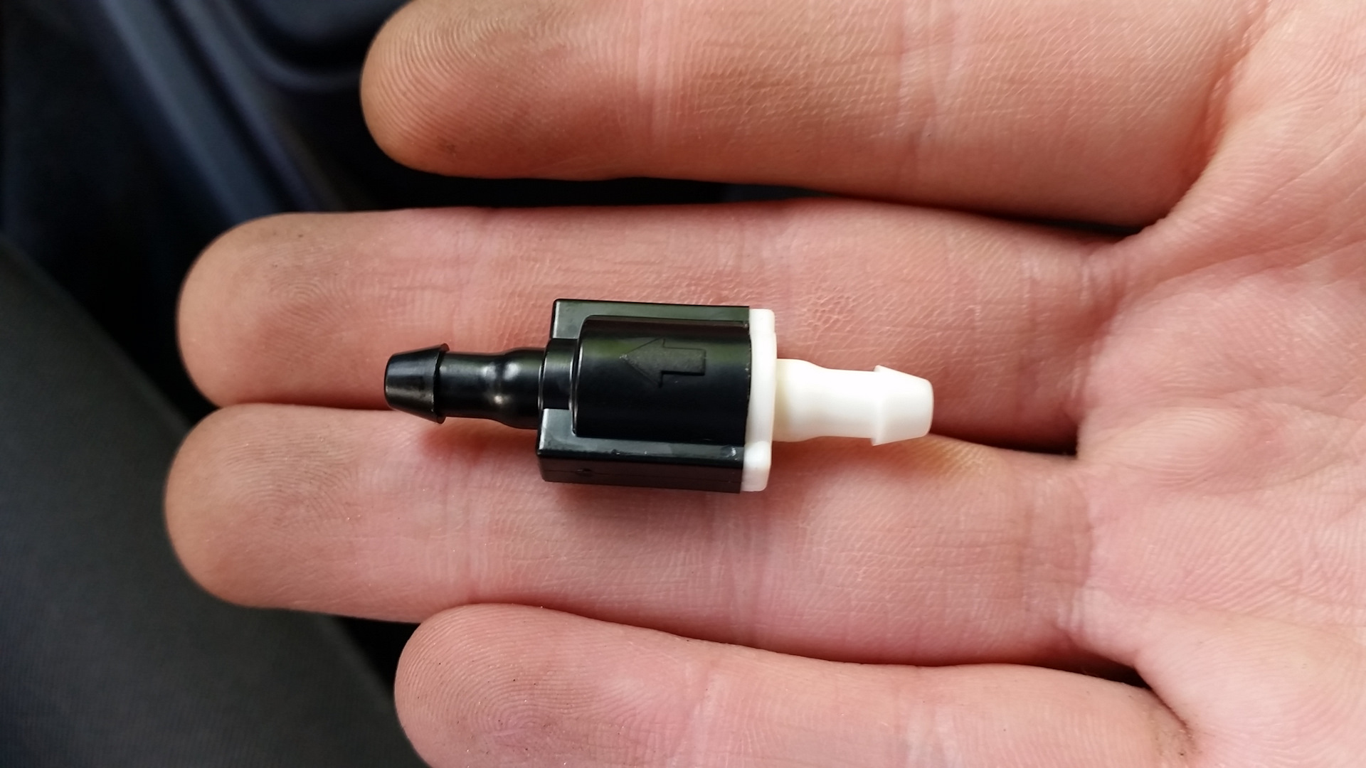

Читая бортжурнал коллеги-"ибицевода" vladka77 нашел пост об обратном клапане системы омывания.Ссылка www.drive2.ru/l/3722154/ .Вроде мелочь, но к чему она может привести на фото ниже.Затиры от дворников мешают, особенно в темное время суток, когда от фар встречных автомобилей "картинка меняется ".Клапан приобретен и установлен.vladka77 спасибо !А лобовуху ждет замена.Видео до и после.После установки дворники срабатывают после водички.

Заказал я этот клапан и понял что зря, ведь когда нажимаешь на полив сперва льется вода потом срабатывают дворники
У меня сначала срабатывали дворники по сухому стеклу, поэтому и установил.
Я проитал пост и почему то был уверен что у меня так же, , скорее всего дело в кодировках
Скоро собираюсь обратиться к ВАСЕ-ДИАГНОСТУ за некоторыми фишками.Если этот косяк можно исправить кодировкой, то сниму клапан.
Заметил сегодня — при открытом капоте из левой форсунки вытекла омывайка, та что была в промежутке между форсункой и клапаном.Совсем чуток и совсем не страшно.
Давно купил и всё никак руки не доходят поставить. Классная штука!
три минуты времени и острый нож
как держиться этот клапан?, не протекает?
По диаметру идеально совподает, не протекает.
