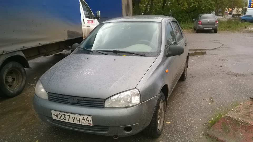

Откатался весь день, приехал вечером до друга, завожусь и кажет что нету зарядки акб, померил напрягу 12 вольт, ну думаю накрылся гена. Доехал на акб домой. Позвонил по магазинам новый гена 4700, приготовился к худшему. Снял генератор, отвез в на галическую, сказали все не так печально диодный мост и реле какое то померло, ремонт встал в 1400 р, поставил тфю тфю третий день полет нормальный.
Народ а как вообще профилактику генератора делать, что бы так в будущем в встать где нить? Раз в месяц замерять напряжение ?
