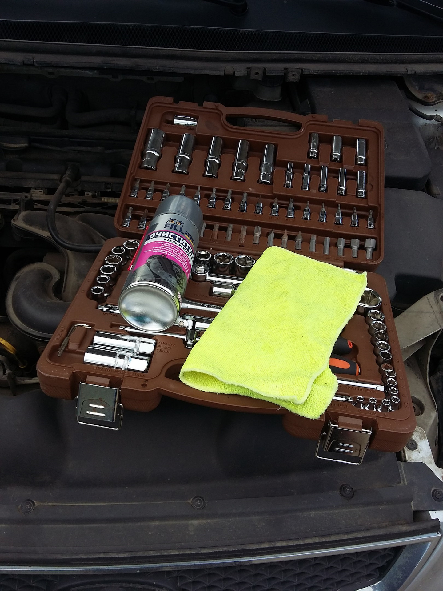

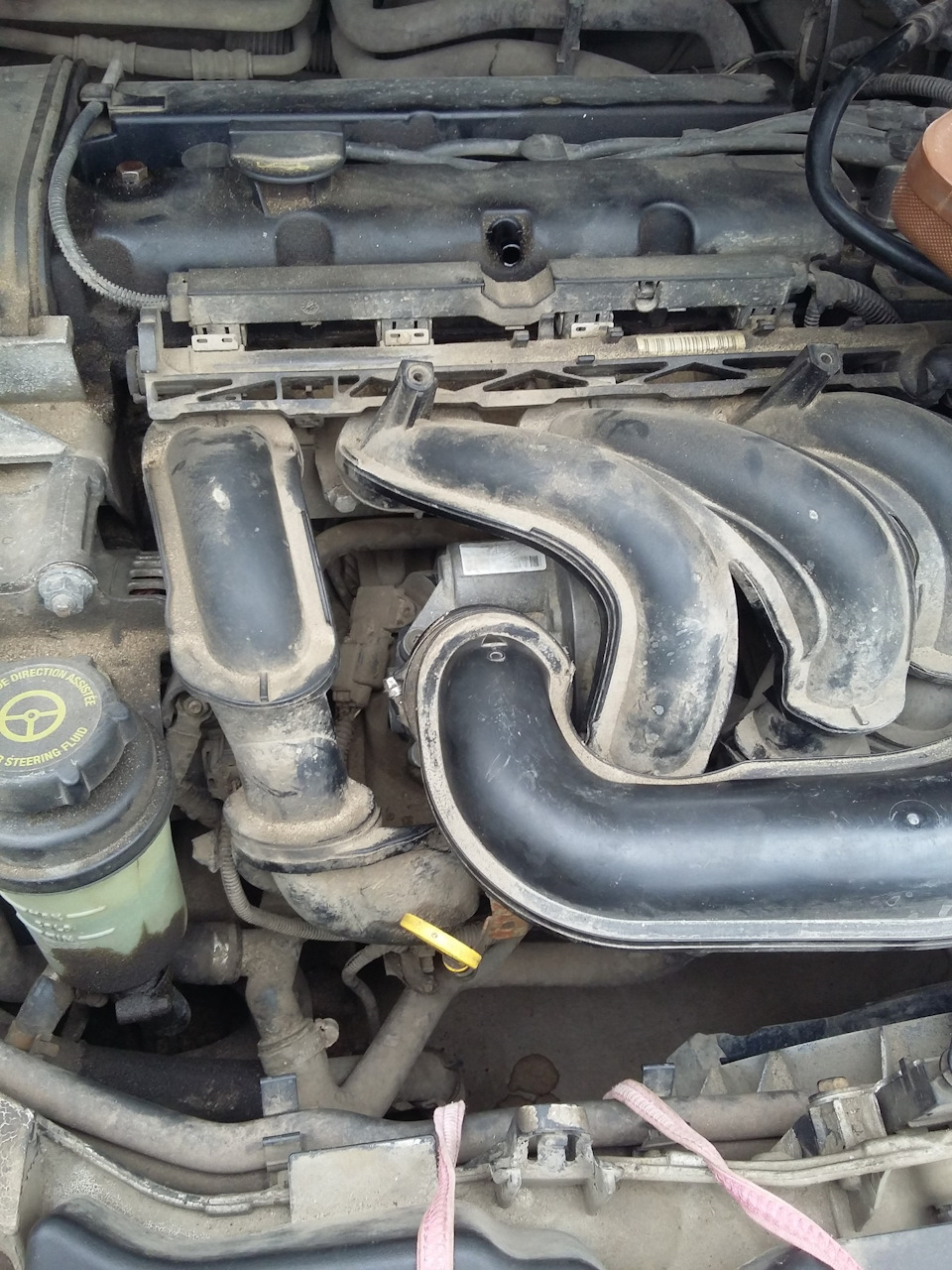

Дальше, чистка дроссельной заслонки.
Нам понадобится, очиститель карба, инструменты и чистая тряпочка.
Снимаем клемму с аккумулятора.
Снимаем патрубок который идет от воздушного фильтра к заслонке.

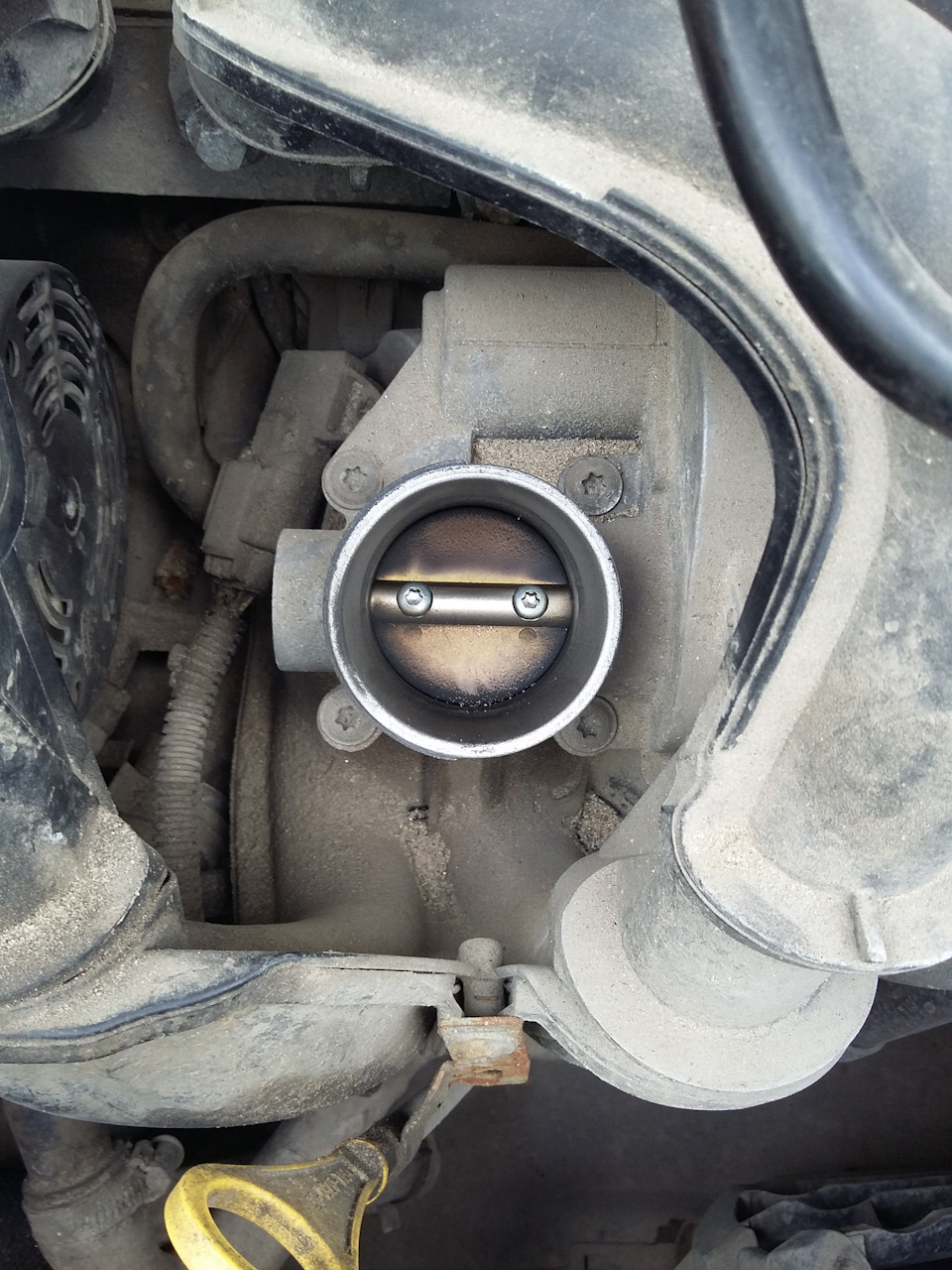

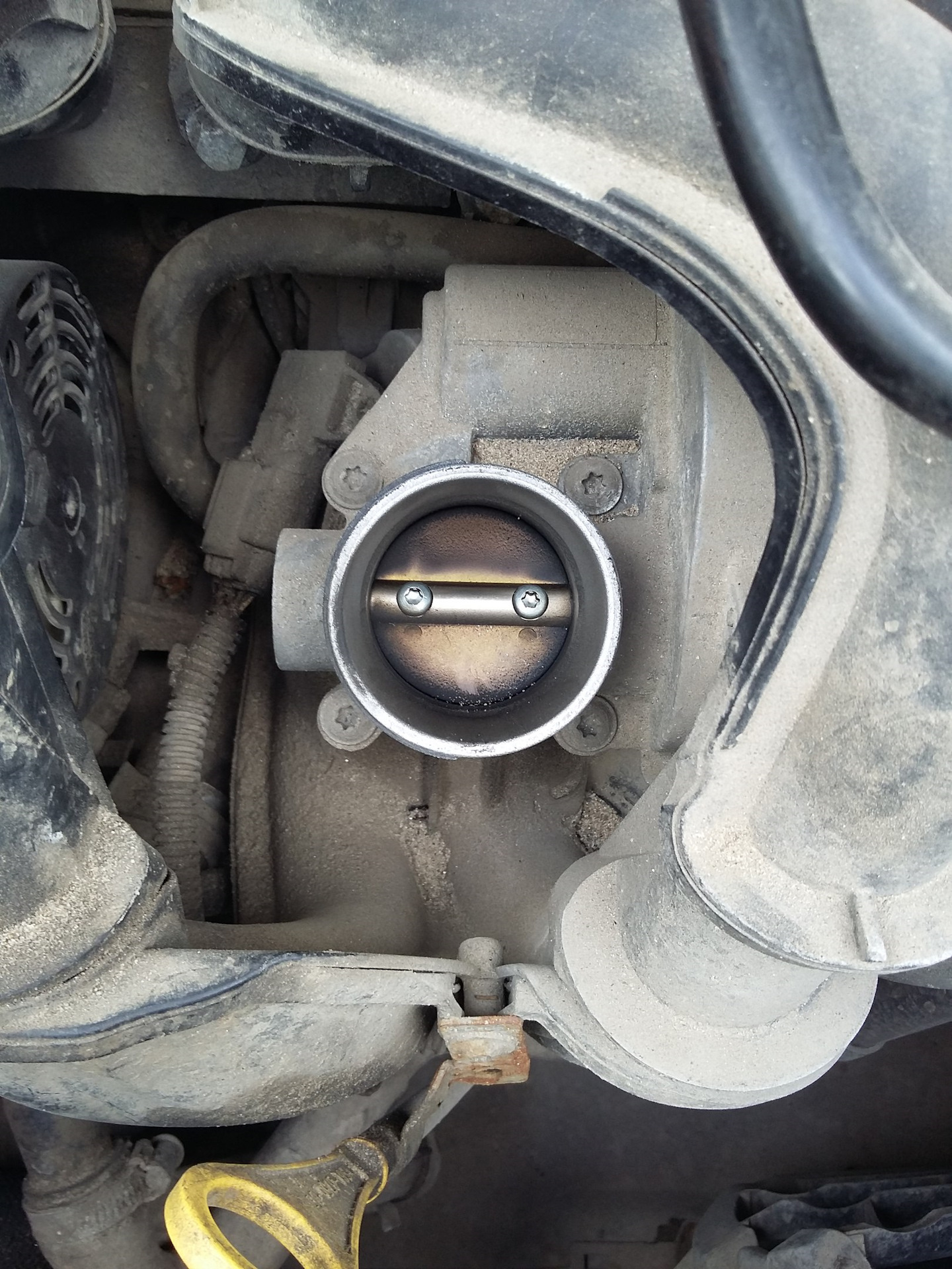

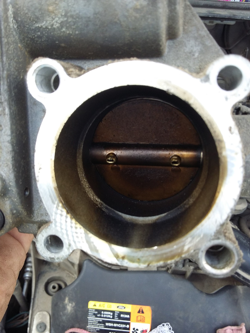

И вот она заслонка, я на этой машине откатал уже порядка 75к и ни разу ее не чистил.
Что бы ее снять нужно открутить 4 болта под торекс.

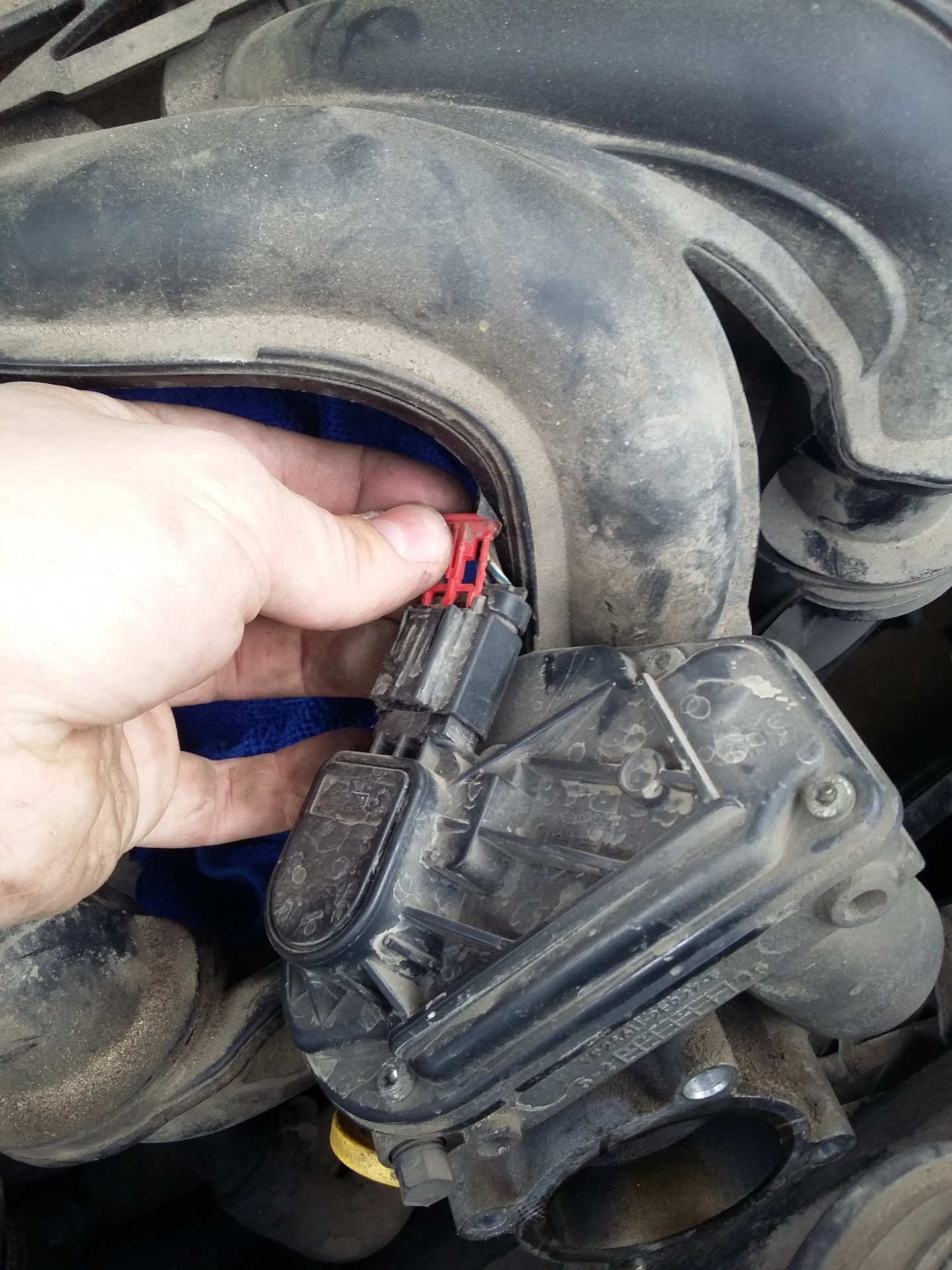

Далее что бы снять разъем нужно вытащить красный фиксатор, поддев его чем нибудь, например плоской отверткой как сделал я.

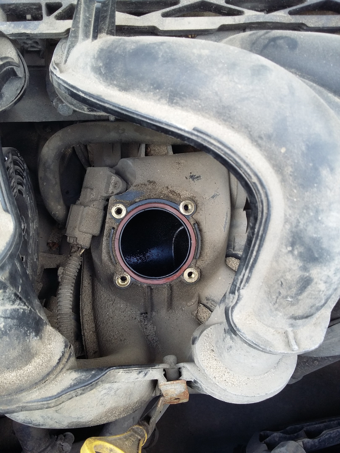

Закрываем впускной коллектор тряпкой, во избежании попадания каких либо туда предметов

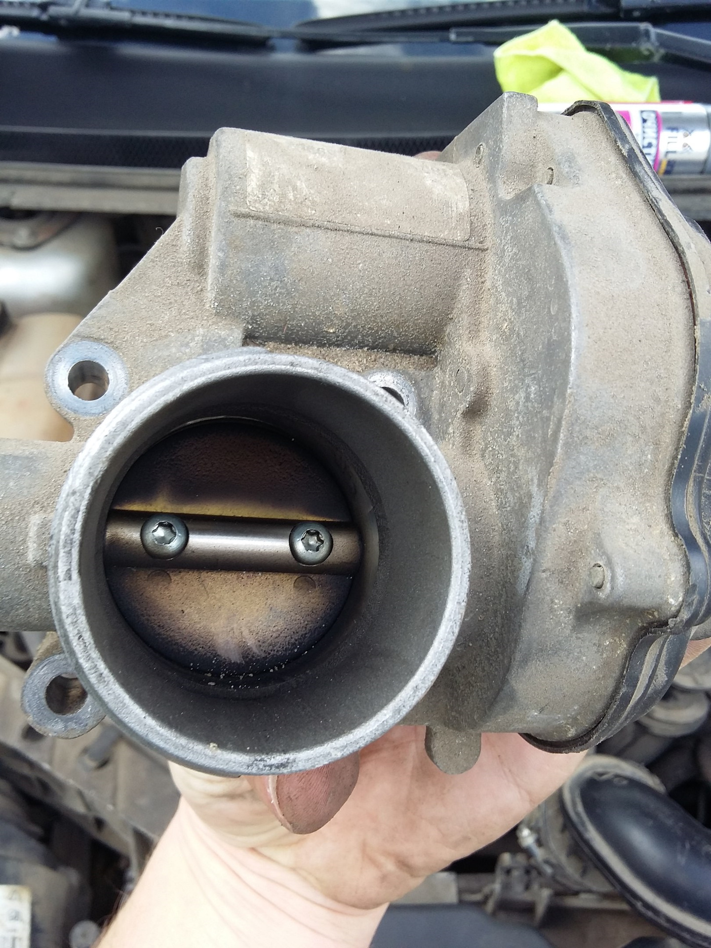

Такой была заслонка.

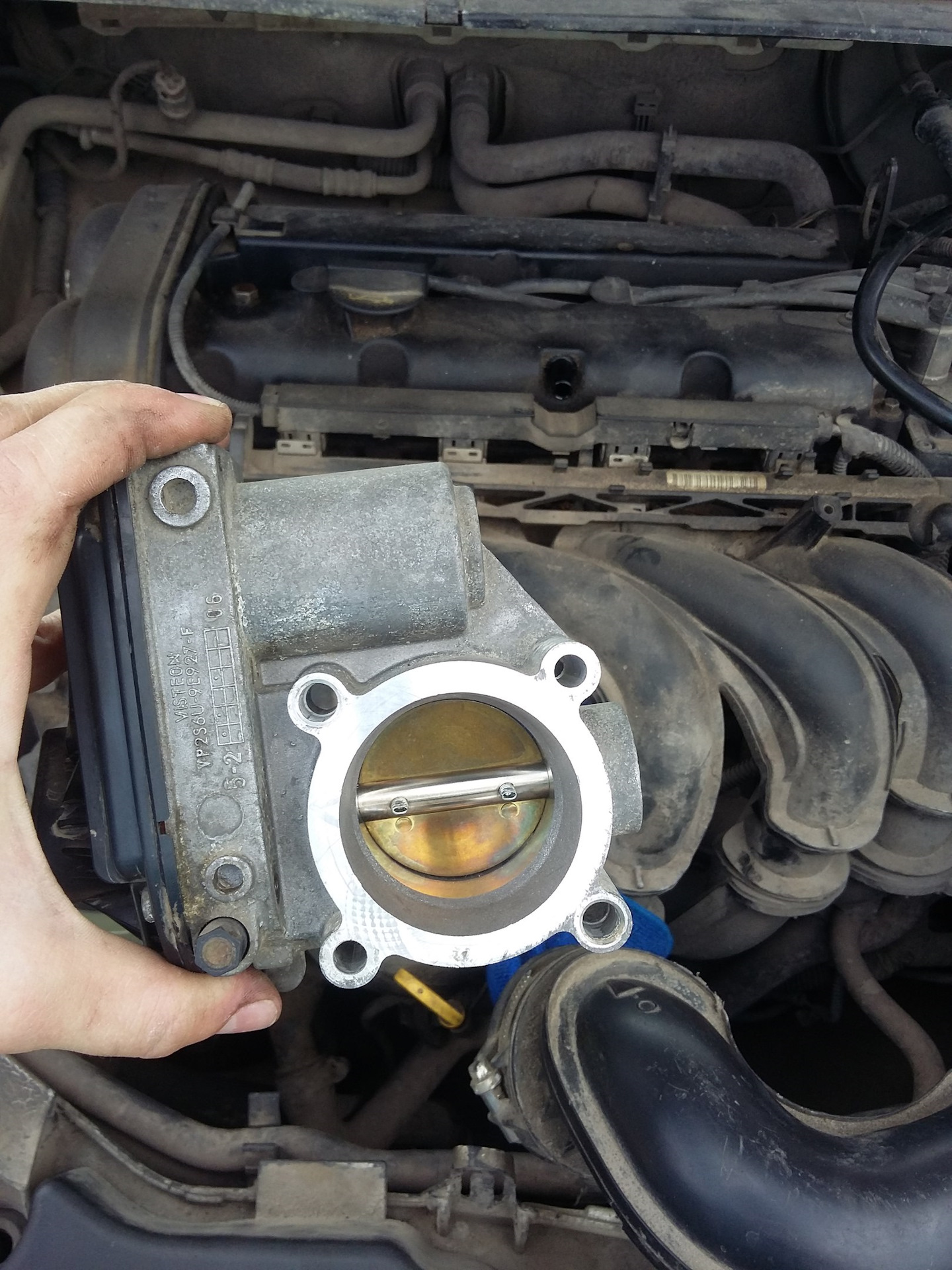

После чистки.
Далее все собираем. Я включил зажигание на пару минут, потом завел, прогрел, заслонка адаптировалась и стало все ок)

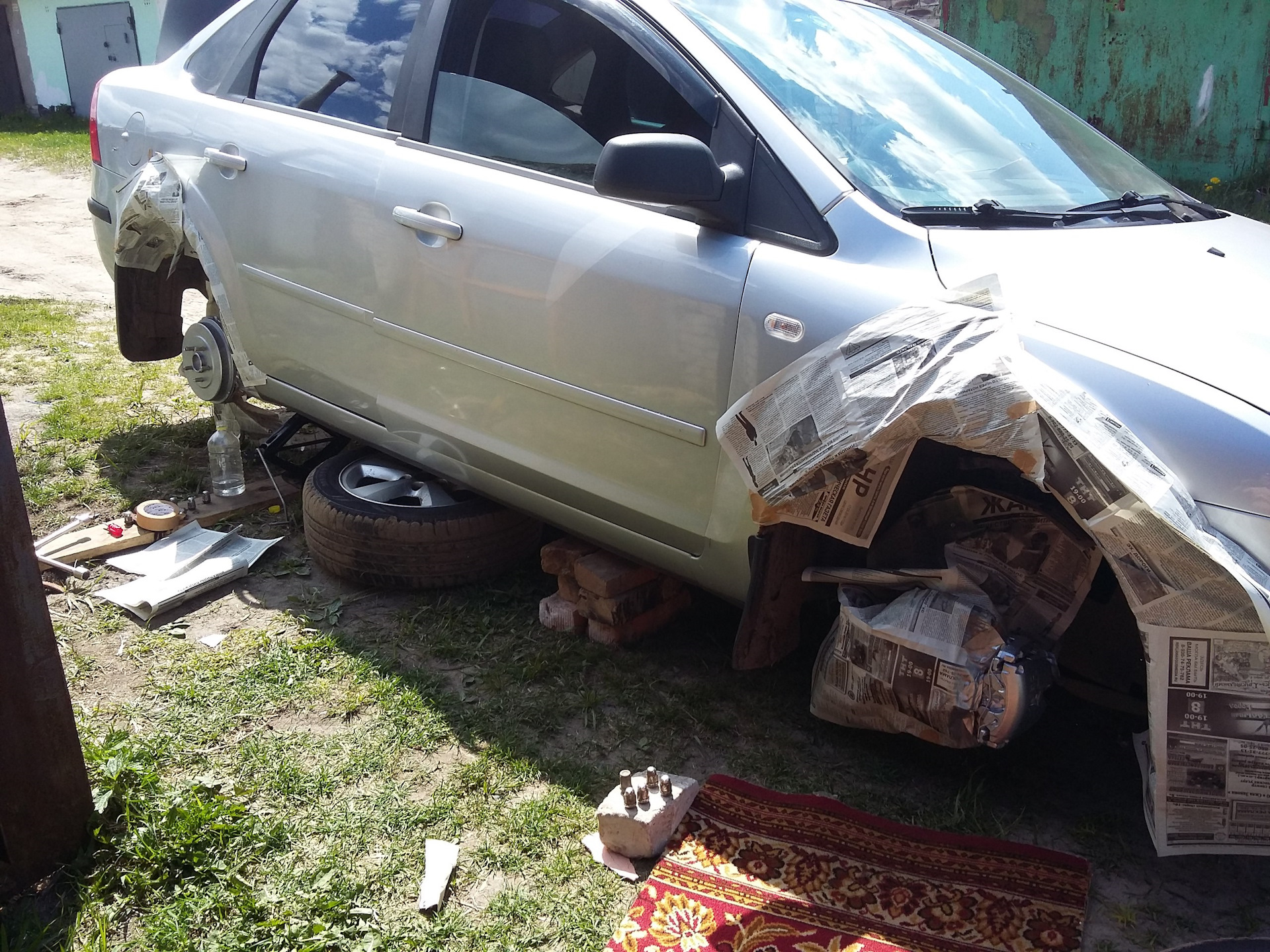

Далее решил покрасить суппорта и барабаны, взял серебряную краску, думаю на лето ее хватит
Зашкурил, обезжирил, и покрасил.
Вроде получилось не плохо
