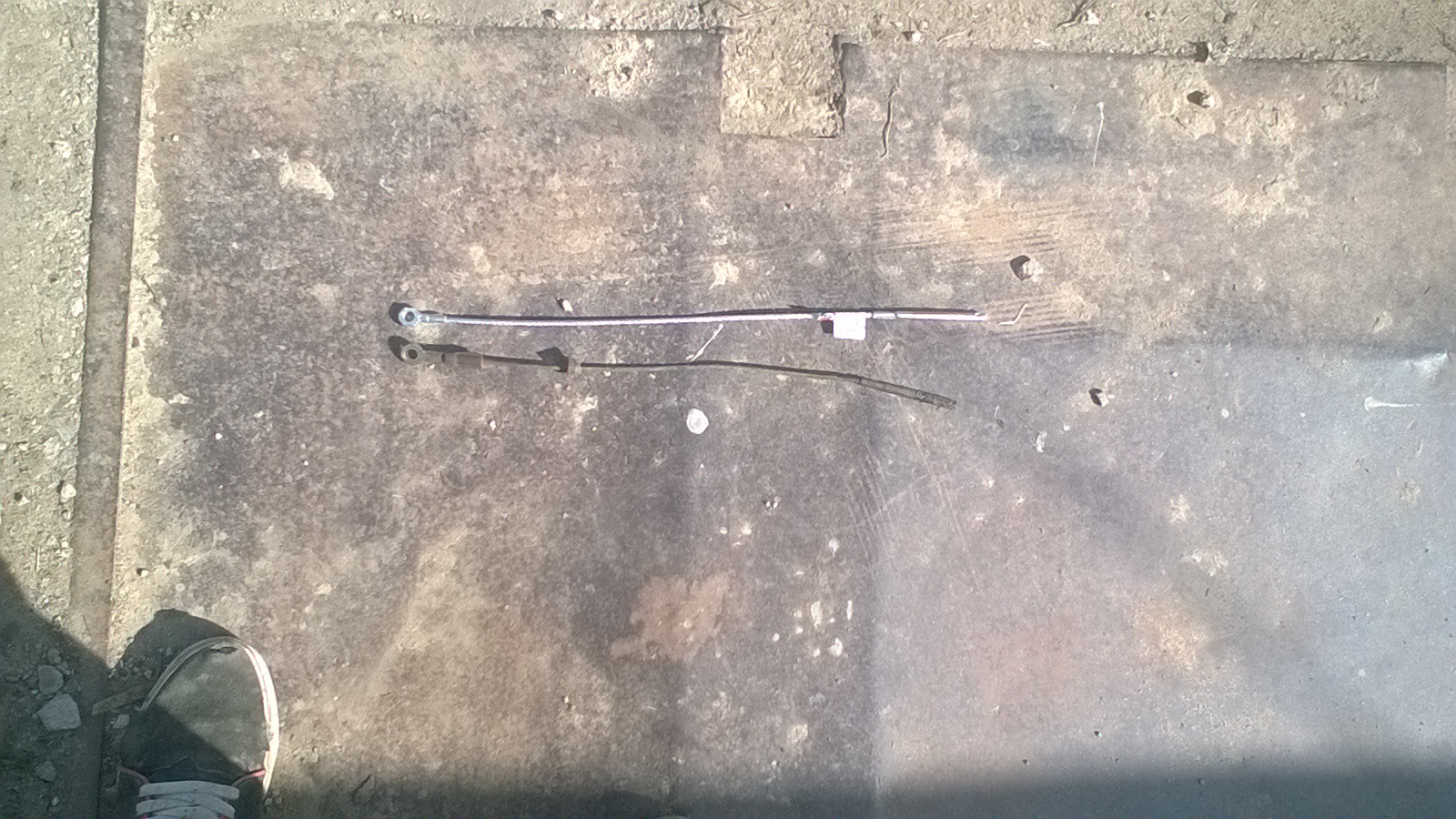

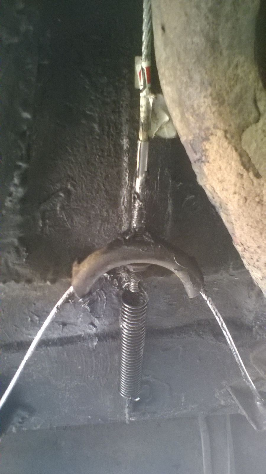

Всем привет, наконец то я добрался до ручника, который кое как держал на последнем щелчке, решил подтянуть, но фак рука колхозников добралась и туда:
Спиленная резьба на тросу, возвратная пружина на планке от велосипедного звонка, и втулка с резьбой фиг пойми от чего.

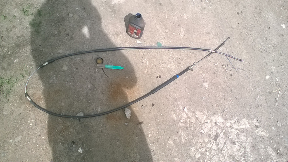

Короткий трос подходит с классики 100р, длинный родной ценой 200р
С установкой ничего сложного нет, ручник теперь 4 щелчка

Как обычно искал аналоги троса короткого сказали нет аналогов только родной а тут оказывается с классики подходит так и знал
На драйве особо об этом не пишут, если хочешь найти аналог или заколхозить то на азлк тему самая дорога), там только ушко немного сточить надо шплинт не засунешь на сам ручник.
На азлк тим писец как трудно что то найти фунционал вообще не какой я не могу там сидеть
вбивай в гугле что ищещь и тебя туда перекинет на аналог
