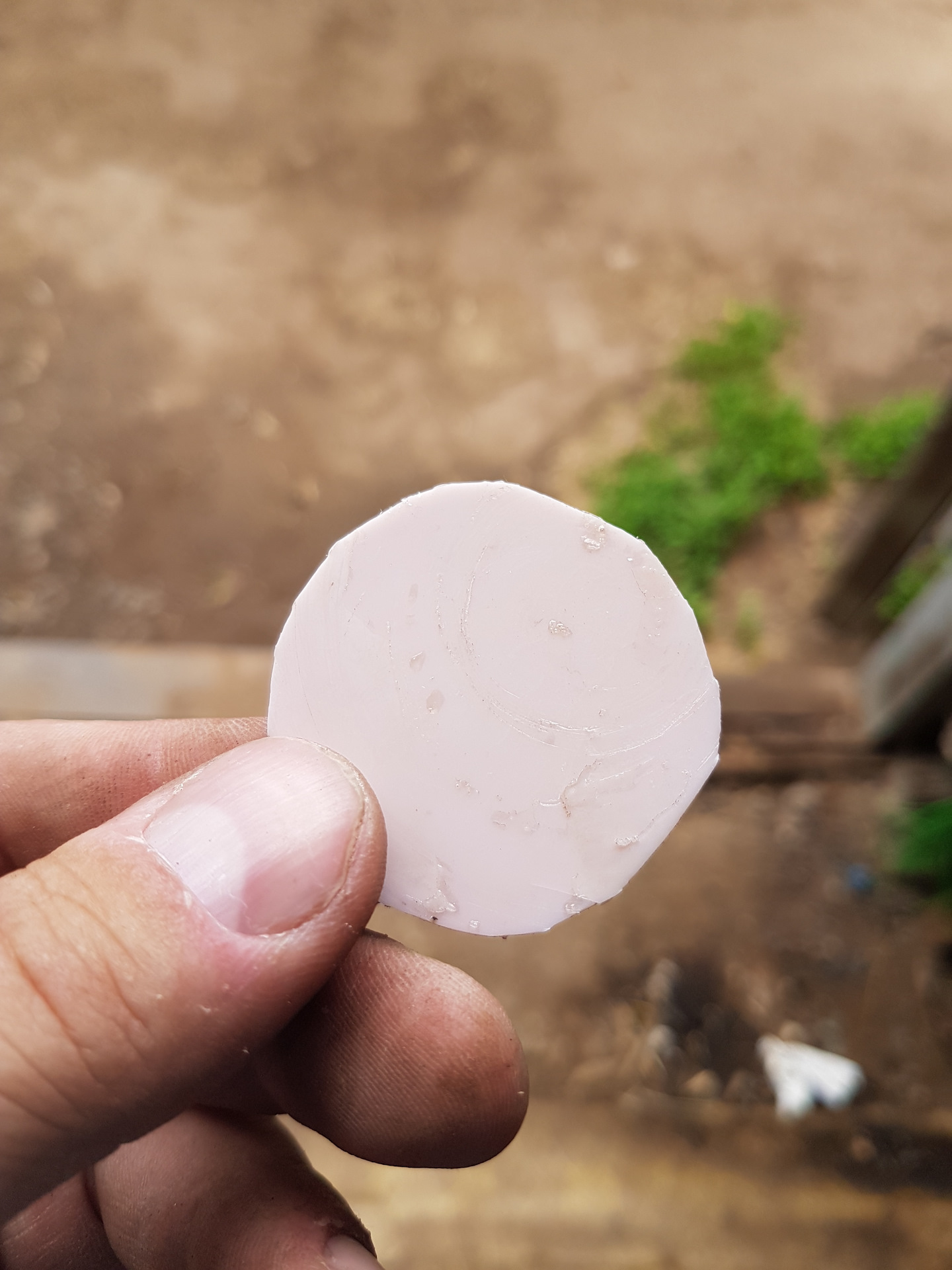

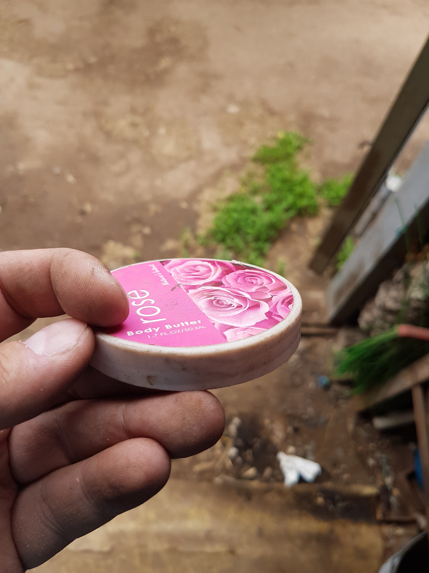

дальше взял крышку из под чего-то в гараже

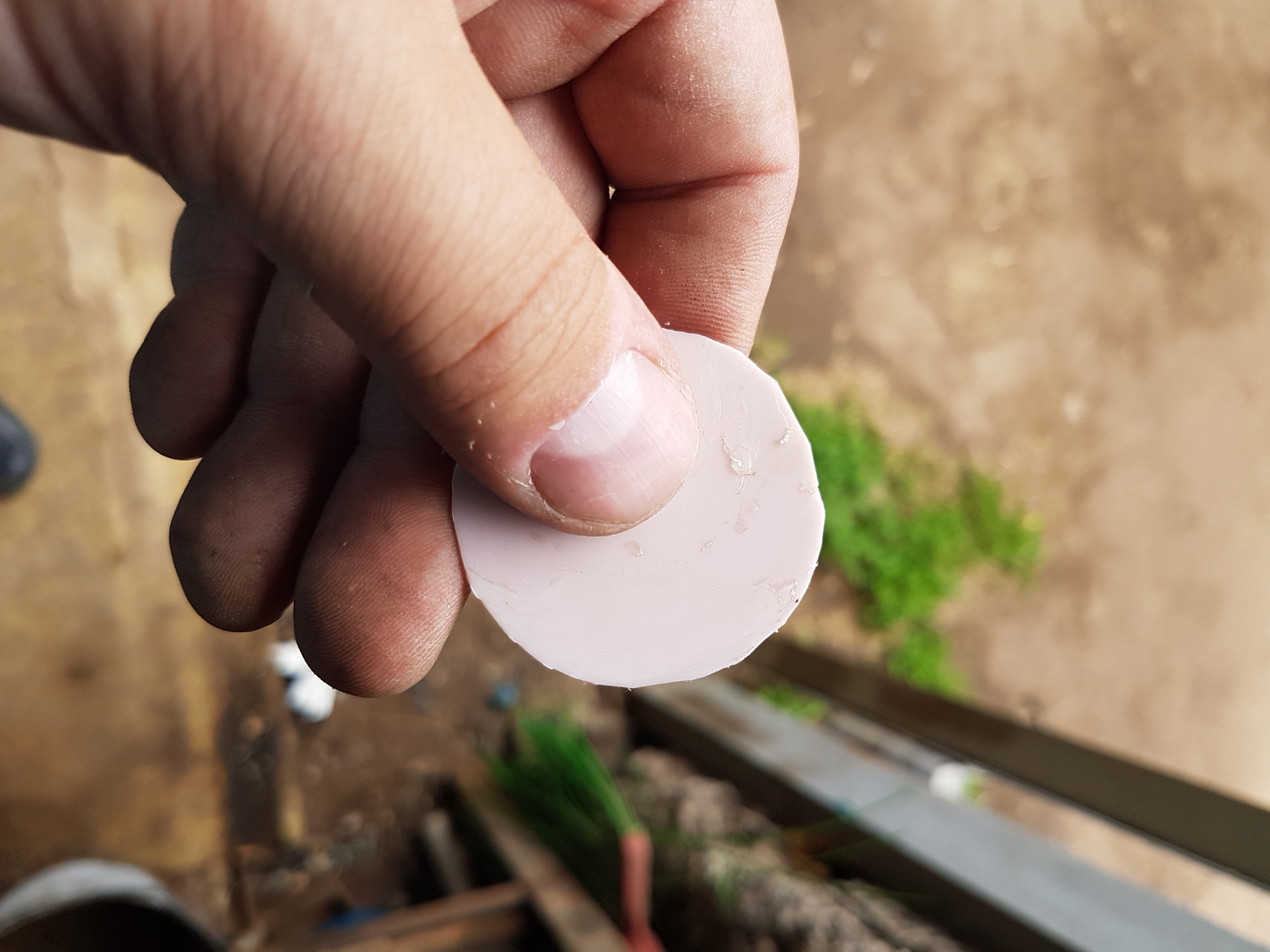

и обрезал ее ножницами
но если перехватить пальцы — то можно выкладывать в журнал "своими руками" :-)

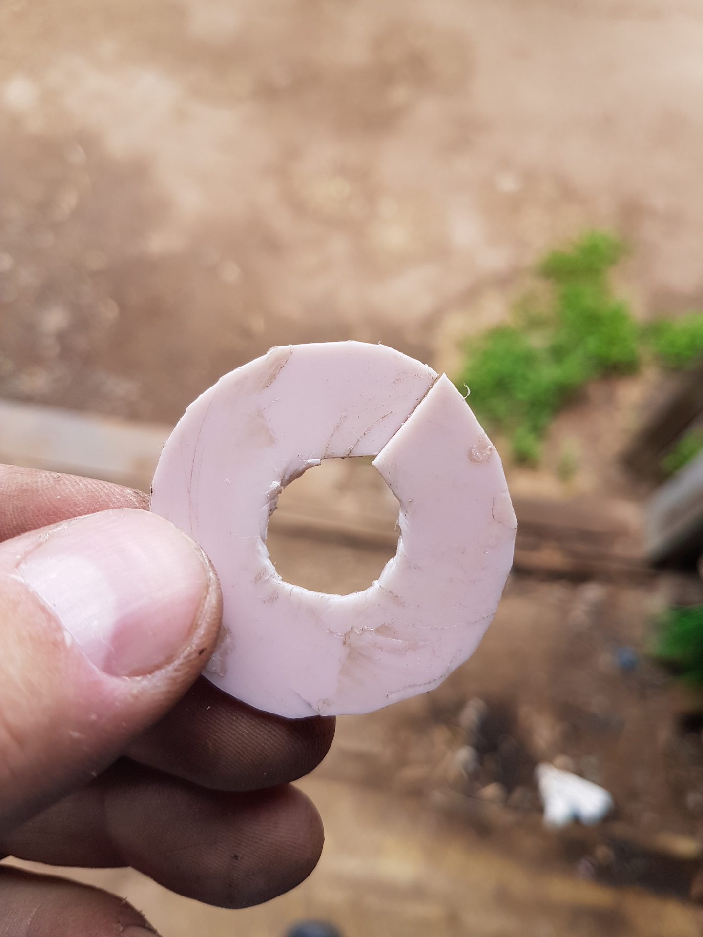

Ножницами сделаем отверстие, первоначально я использовал нож, и потом расширил получившееся отверстие ножницами (хотя по виду скорее похоже на дырку), и разрежем получившуюся прокладку

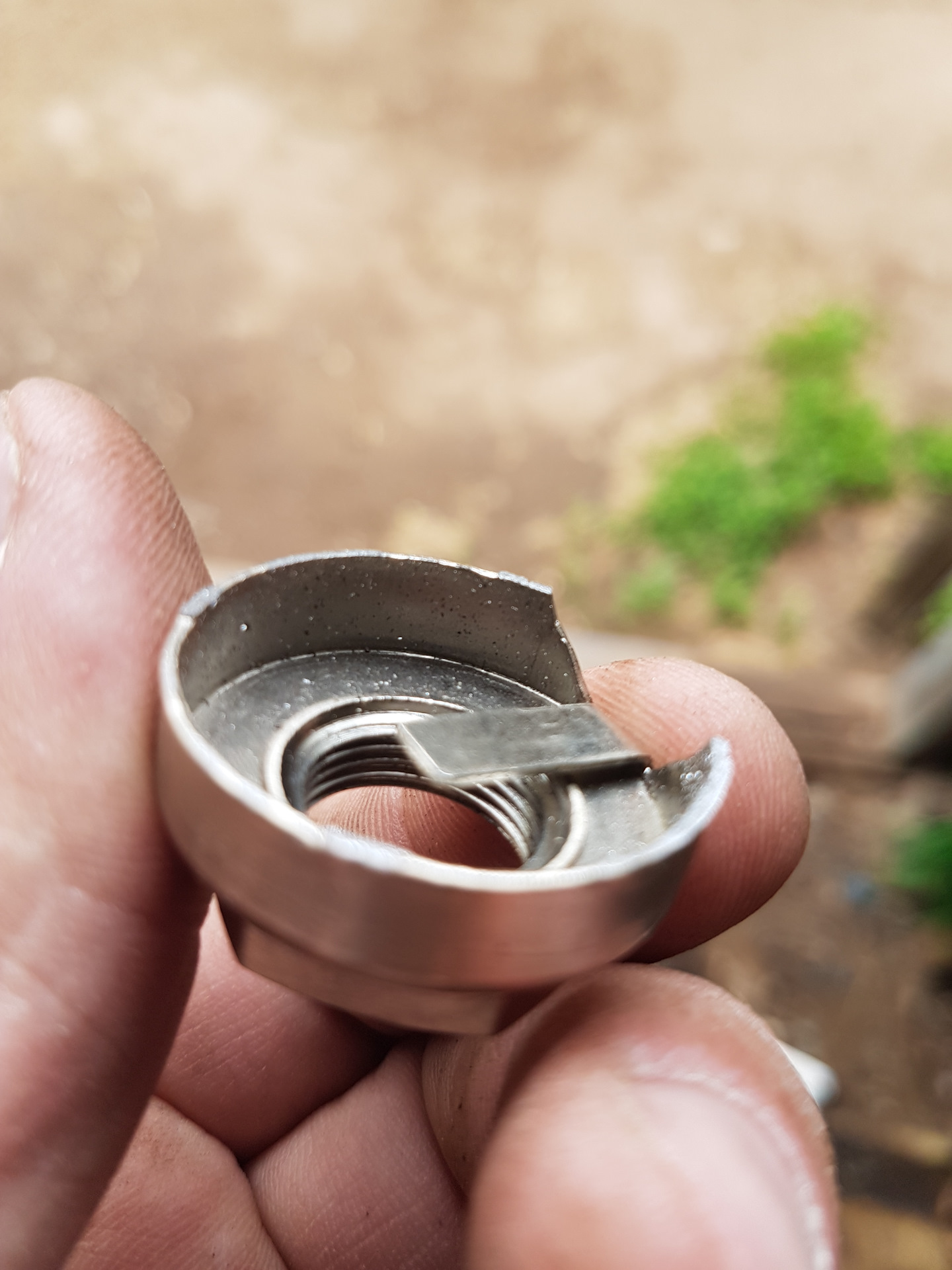

После этого я посмотрел на крепежную шайбу с гайкой которая удерживает антенну и была откручена ранее

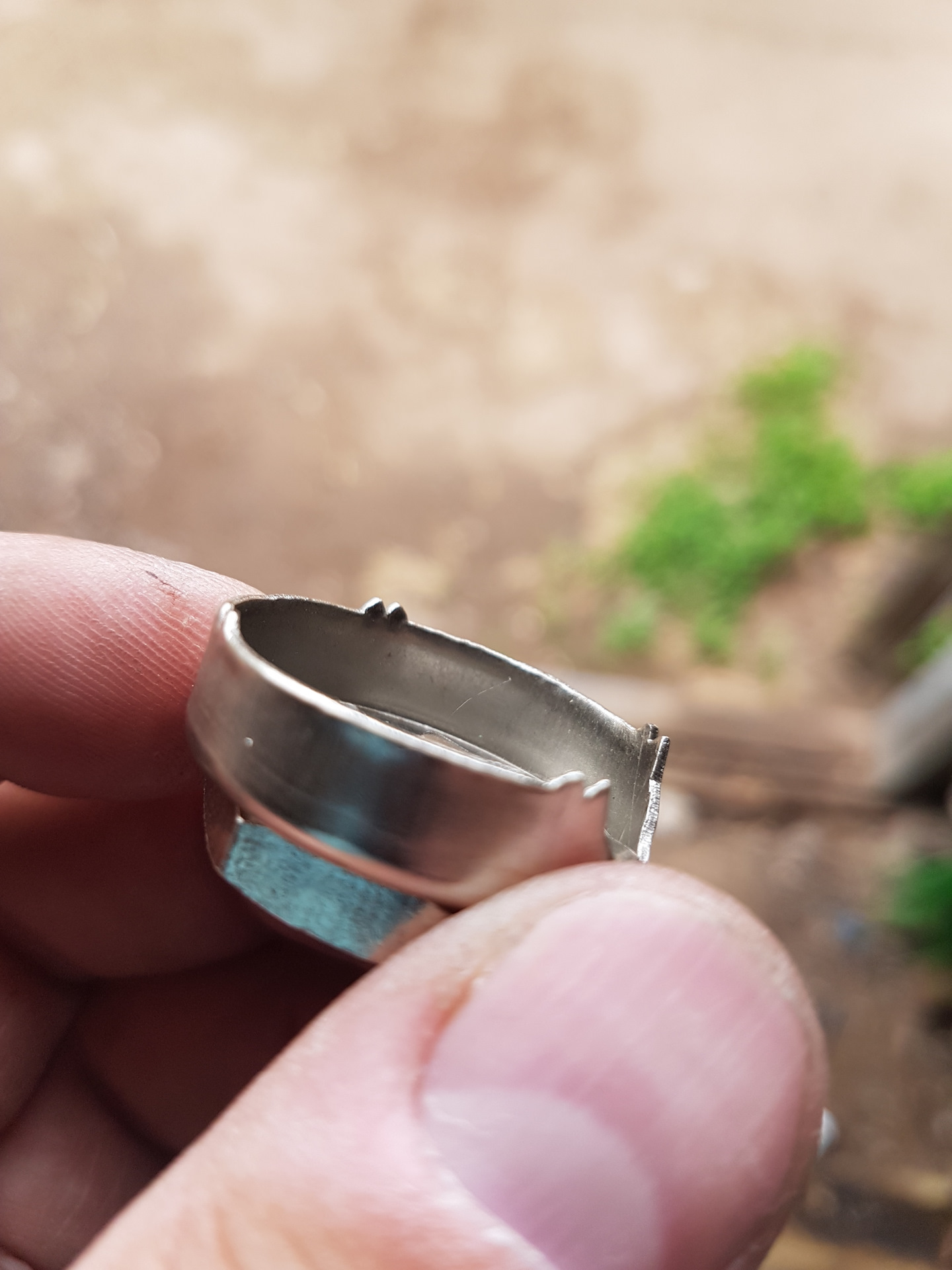

поскольку моя прокладка не такая толстая, я подумал, что было бы не плохо сточить зубцы напильником. Металл у шайбы оказался достаточно мягким, поэтому буквально через 5-7 движений напильником получается ровный торец шайбы
переживать что антенна на крыше будет проворачиваться не стоит, эти заостренные шипы были нужны только для обеспечения контакта с крышей, от проворота антенну защищает квадратное сечение основания входящего в крышу

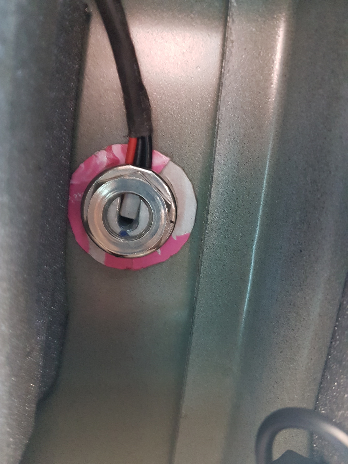

Теперь изолетной разрезанной вдоль вдвое, длиной около 15 см, изолируем минусовой контакт антенны, которым она садиться на кузов. Кстати, на фото ниже — квадратное отверстие в крыше которое не даст антенне провернуться. Квадрат антенны уже заизолировал изолентой.

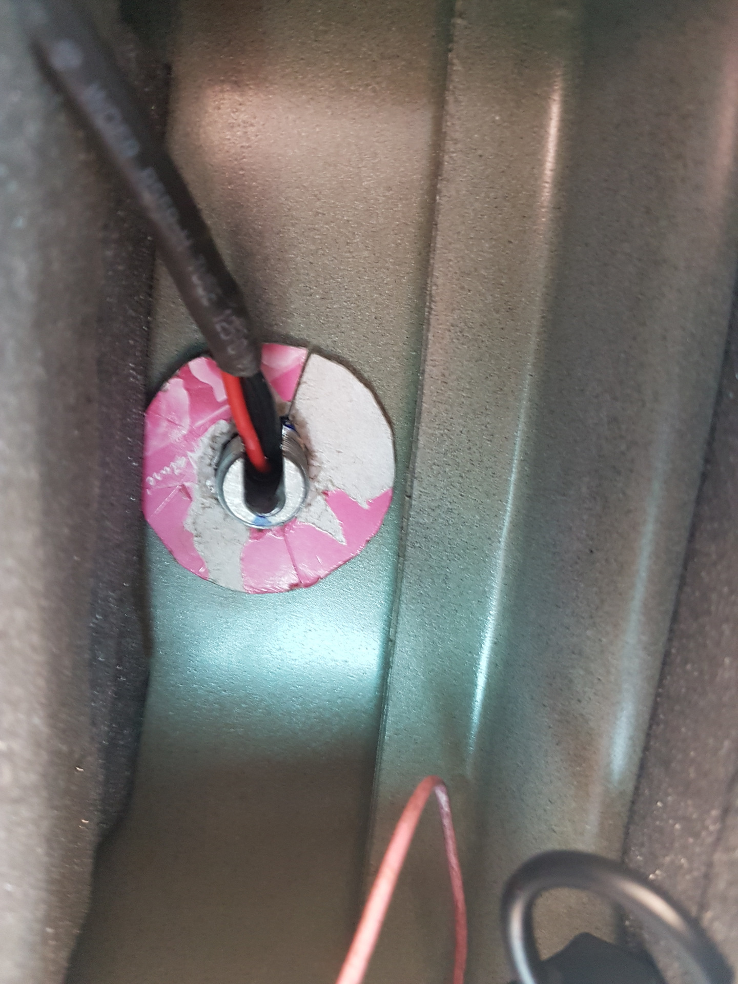

снизу одеваем нашу прокладку
и одеваем шайбу.
Внимание, отогнутая полоска шайбы должна прижимать провода в прорези резьбовой втулки антенны.
Скорее всего вам понадобится помощь — кто то должен прижимать антенну к крыше иначе гайку не одеть и не накрутить…
