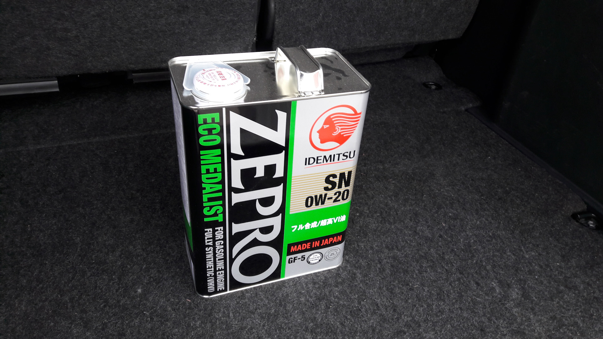

Всем привет!
Настало время заменить расходники — заменил масло в двигателе, свечи и фильтры: масляный, воздушный и салонный.
Каталожные номера для Toyota Ractis 2009 г.в., двигатель 1NZ-FE 1500 см3, передний привод.
Каталожные номера:
Свечи — 90919-01243

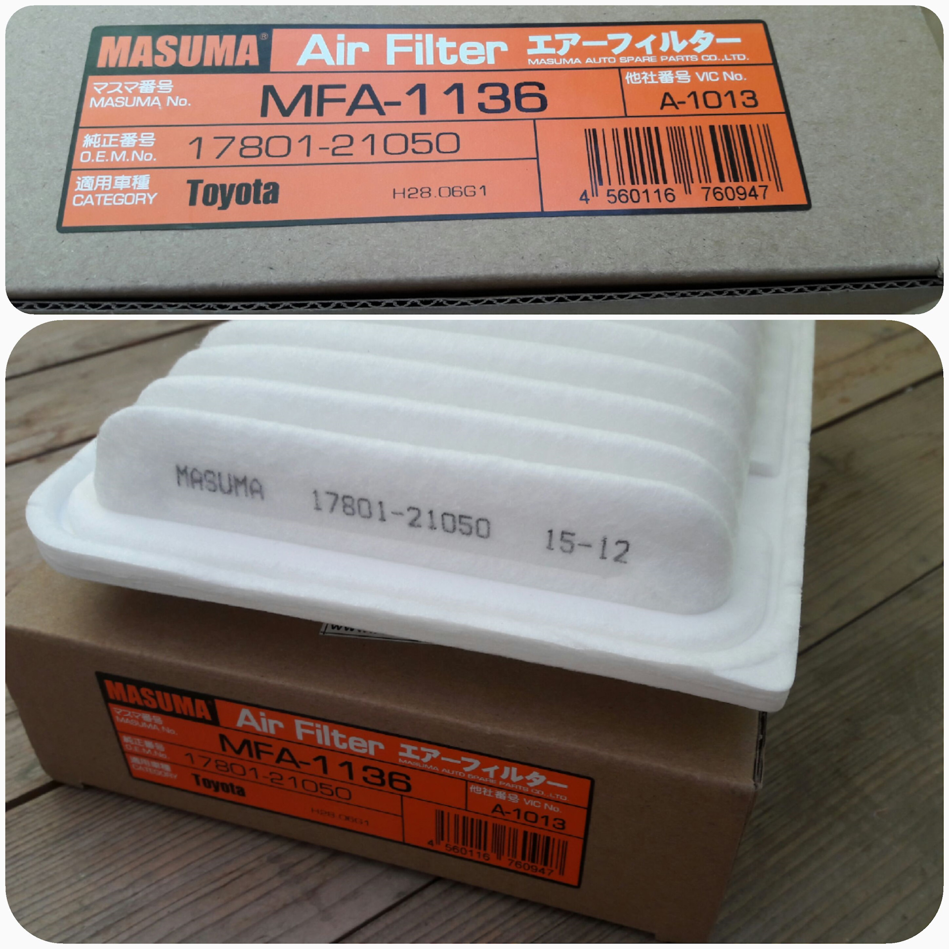

Фильтр воздушный — 17801-21050

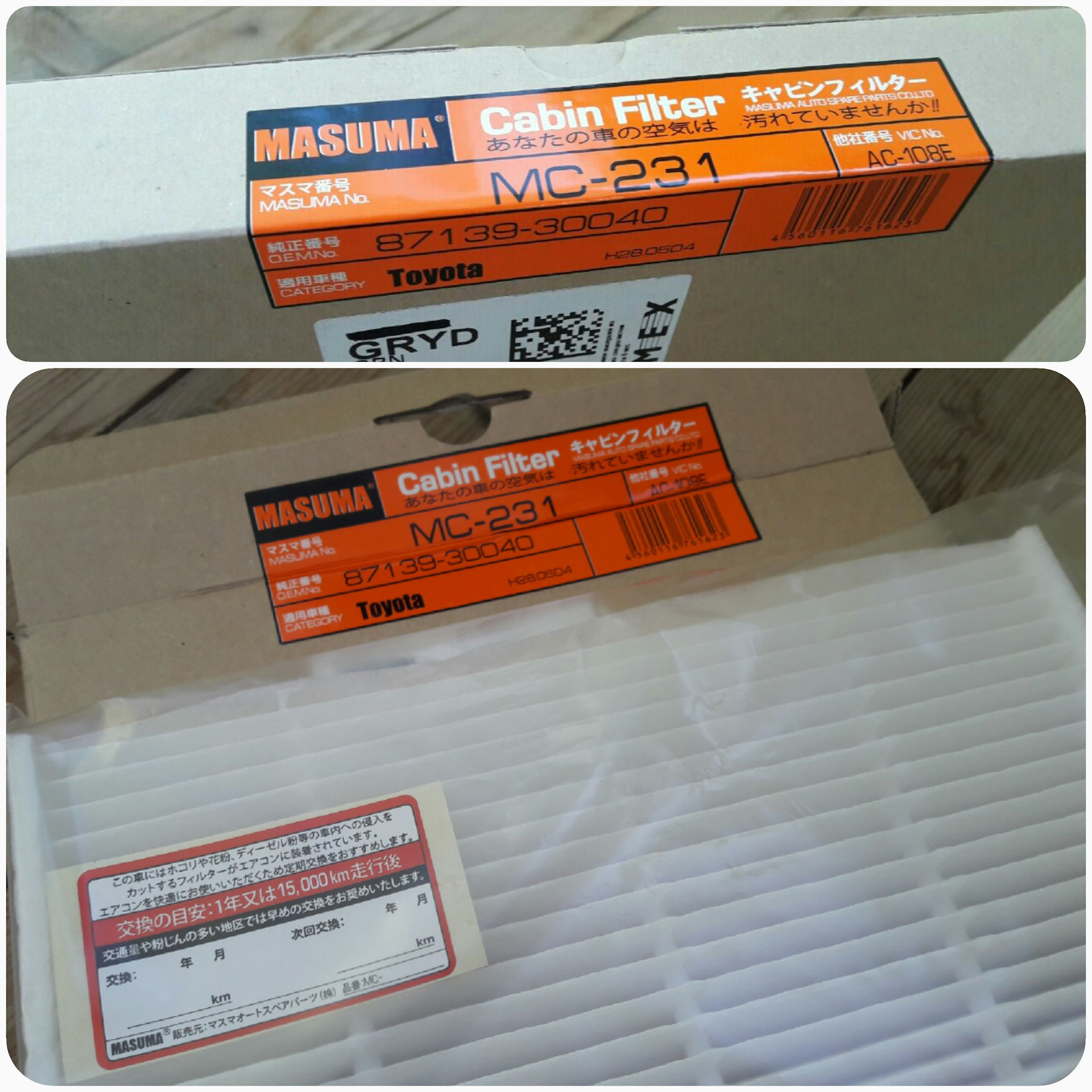

Фильтр салонный — 87139-30040
Фильтр масляный — 90915-10003

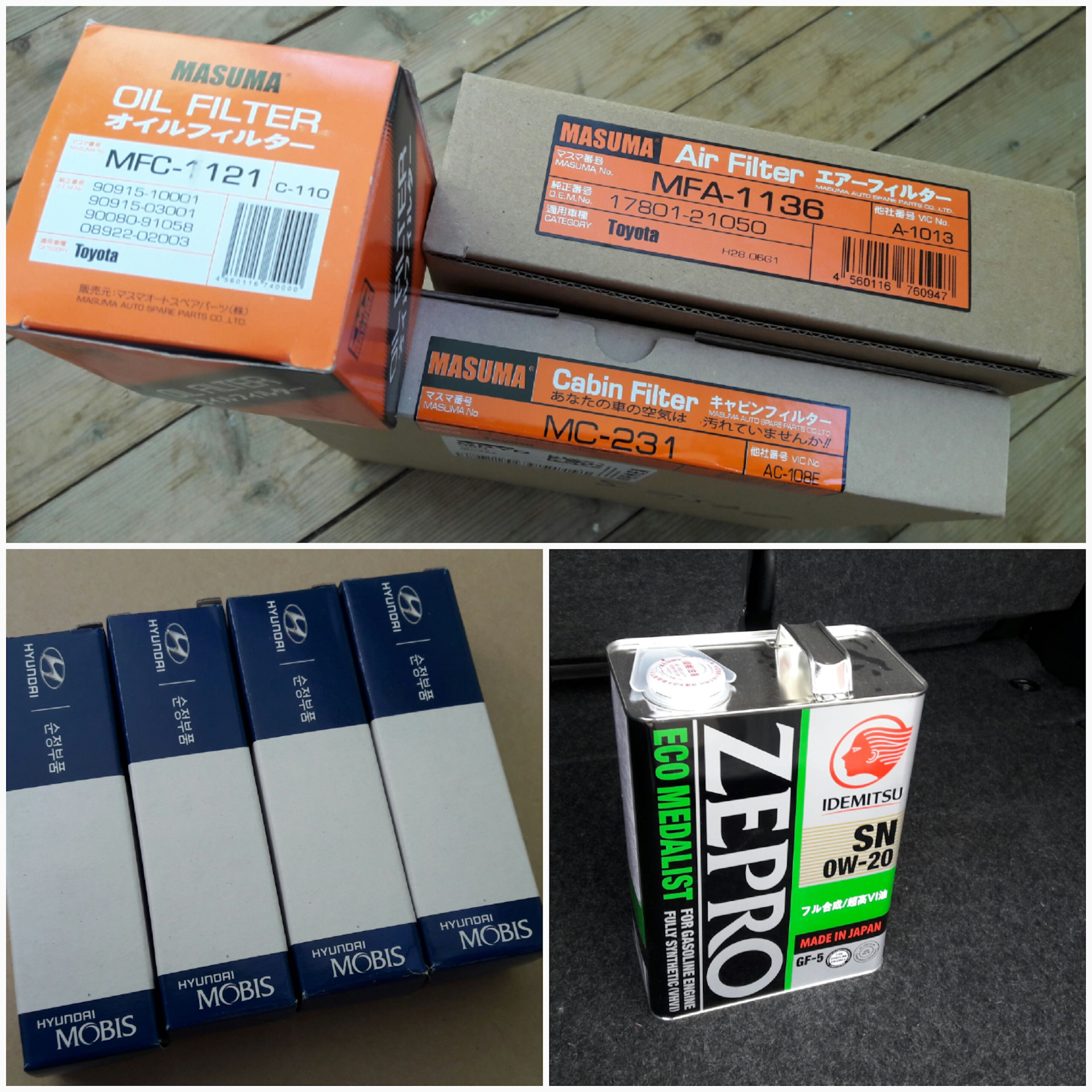

Масло как обычно купил Idemitsu Zepro Eco Medalist 0W-20 GF-5, код для заказа 3583004.
Фильтры взял Masuma: салонный — Masuma MC23; воздушный — Masuma MFA1136; масляный — Masuma MFC1121.

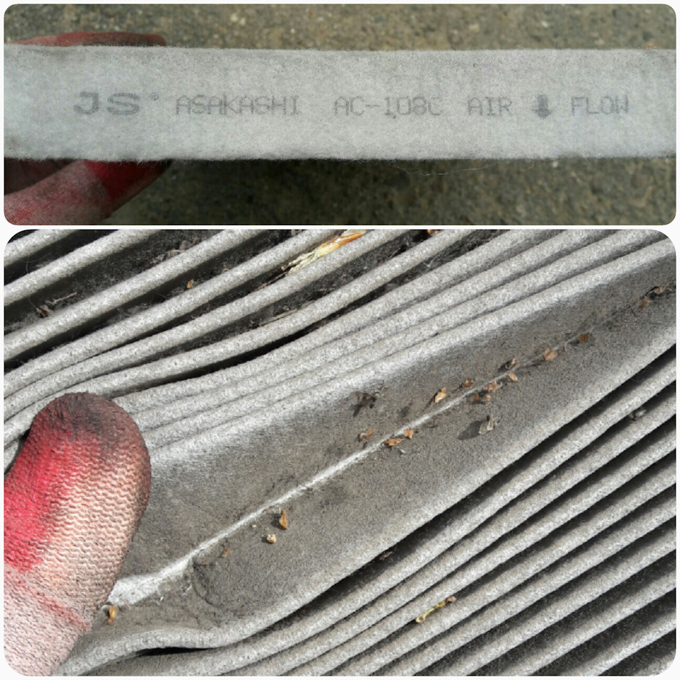

До замены в салоне стоял фильтр Asakashi AC-108C (порядком забился), по внешнему виду он выглядит серьёзней чем Masuma.

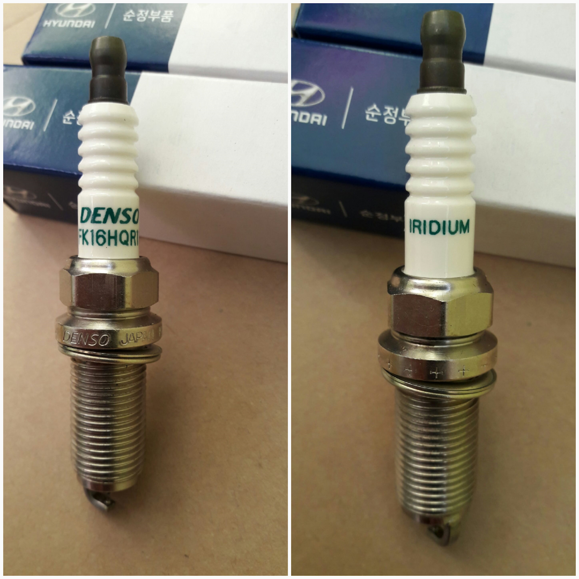

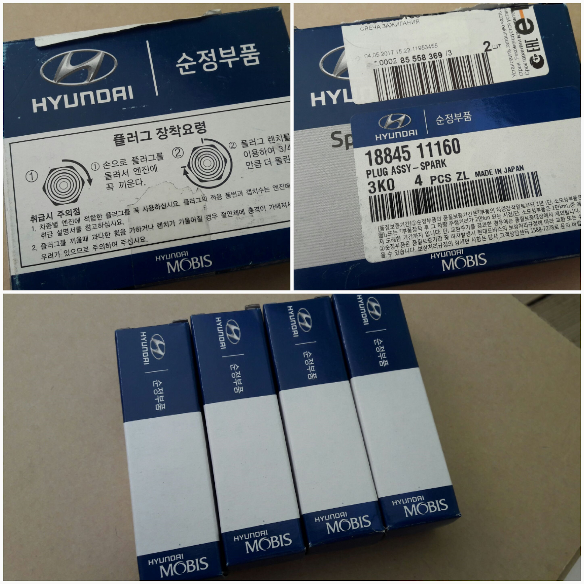

Пару слов о свечах: по каталогу в 1NZ-FE 1500 см3 нужно ставить Denso FK16HR11 (или аналог) — это иридиевые свечи. Почитав форум и D2 выяснилось, что народ практикует установку свечей FK16HQR11, тоже иридиевые, поставляются как оригинал для Hyundai, код для заказа 18845-11160, такие и купил.
Всем JDM!

Ну и как медалист?
Сейчас в раздумьях между идемитцу и профиксом…
Конечно асакашка серьёзней) салоник "войлочный" угольный, а масума бумажная)
Да кто его знает) в мазду лил его, рактис год на нем откатал. Зелёное как тархун;)
