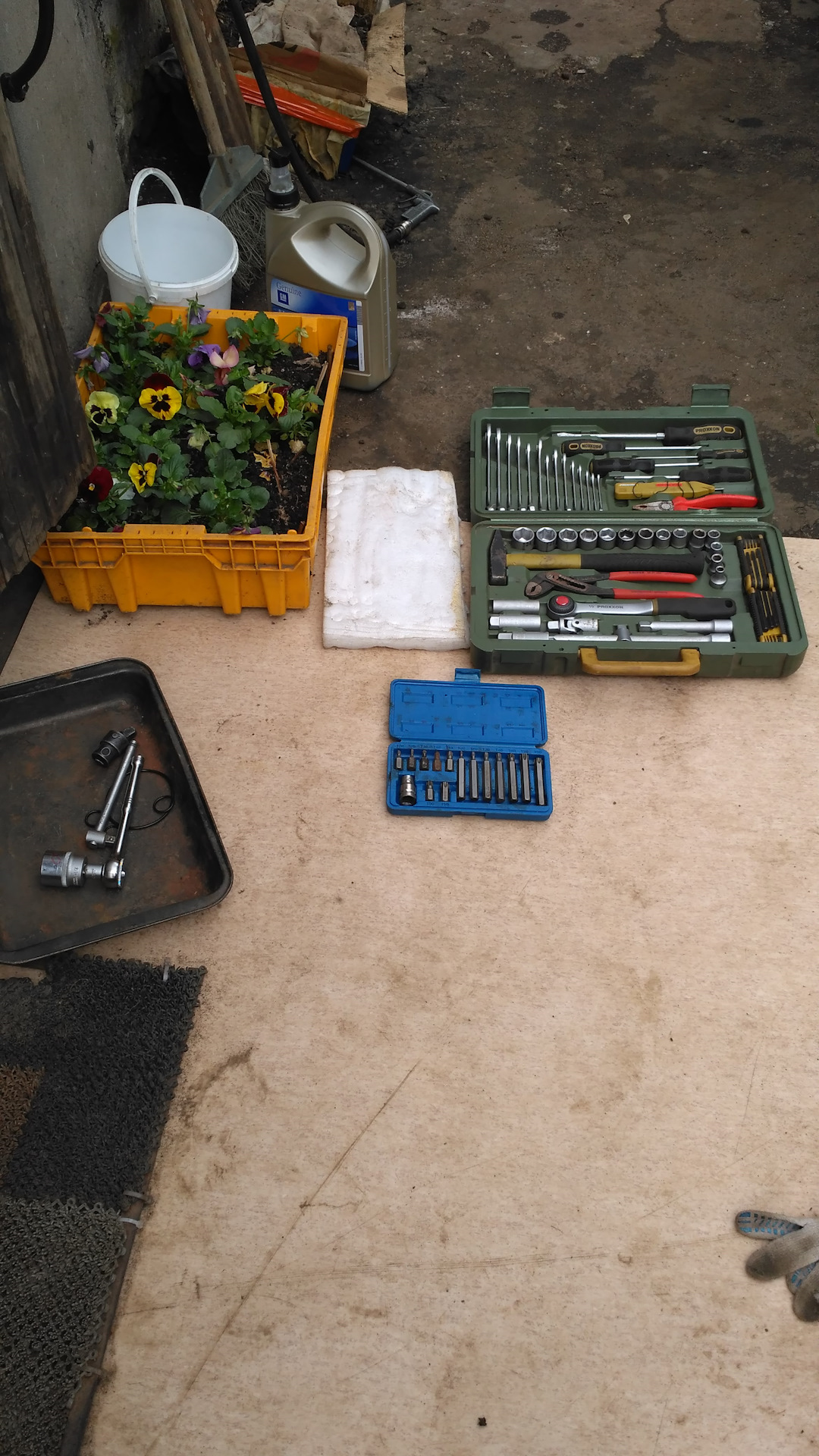

После лютой зимы на счётчике масла осталось 46%, а с первой замены масла в АКПП (в ноябре 2016)осталось две канистры (покупал с запасом). В общем решил поменять и то, и другое. Ну и, до кучи (машине с февраля пошёл 6ой год), сменить антифриз.

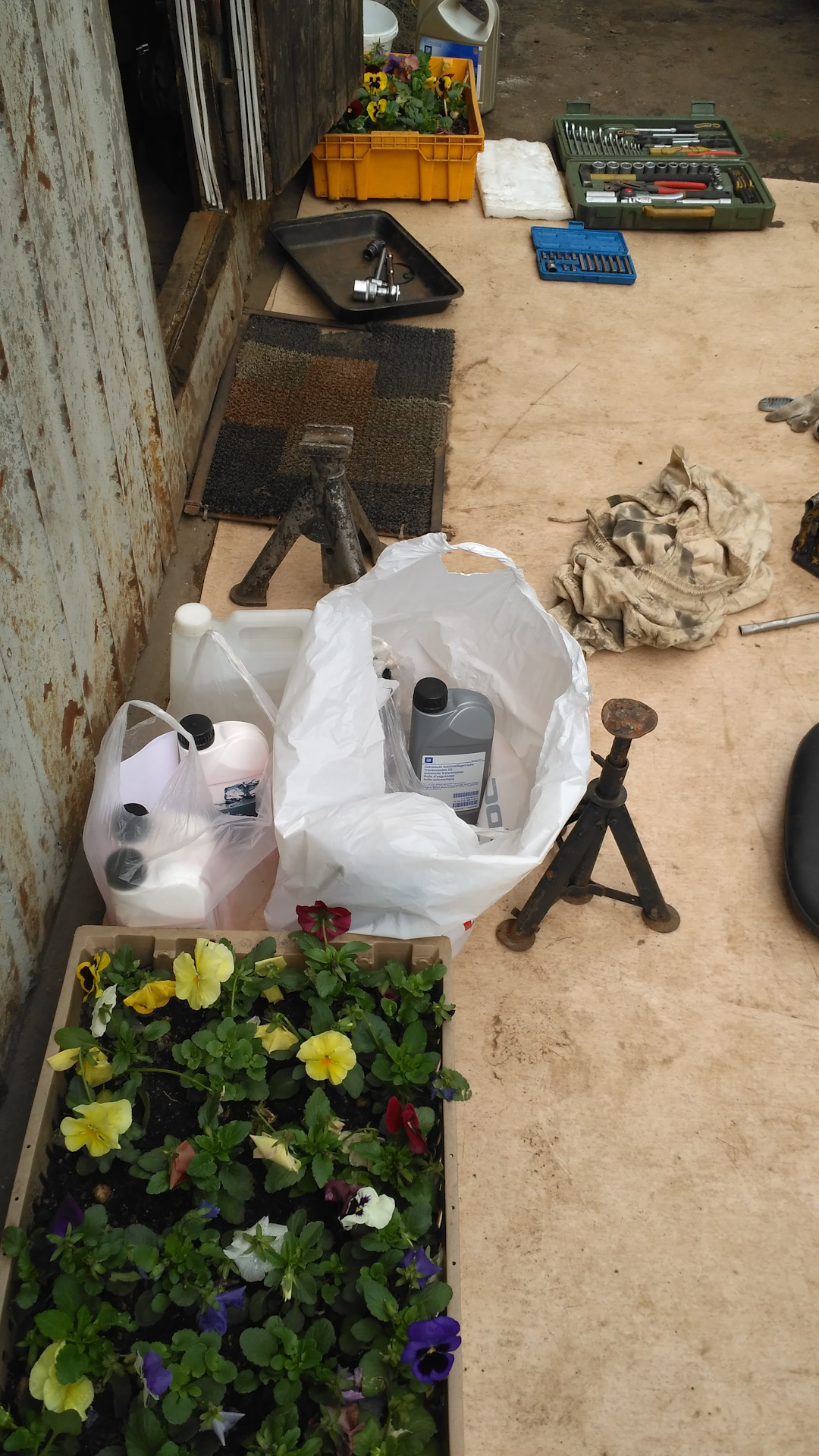

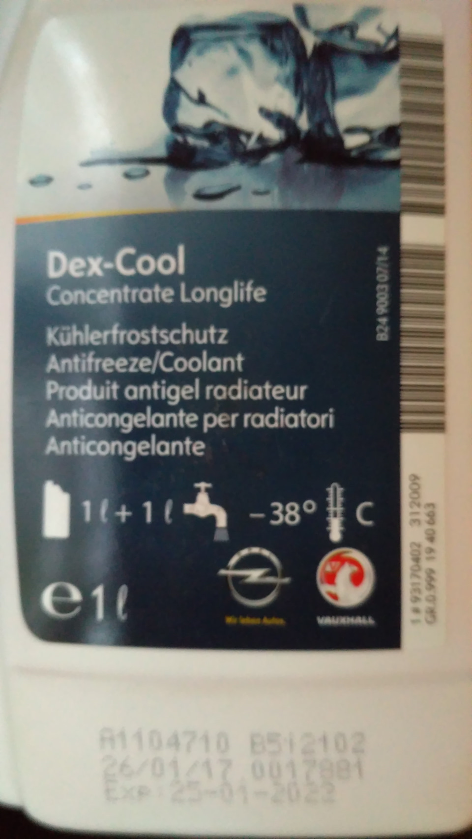

Купил GM dexos2 made in russia 6л, Opel dex-cool 3л и докупил ATF AW1.
Собрал всё это и поехал к одному потомственному запорожцу (он, его отец и дед работали на а/з Запорожец :) ) в гараж.
Про замену масла в двигателе нового нечего сказать… С АКПП слилось 3л (примерно поровну после откручивания мерного винта и большого) и столько же было залито ( так opel и говорит www.opel-infos.de/getriebe/af40.html), как и в прошлый раз. Масло было уже не такое темное, как тогда, но темнее, чем из канистры. Охлаждающую жидкость при сливе не мерили… :) Залили по уровню- вошло 4л и ещё литр долил у дома, когда машина остыла. Так что литр разведённого концентрата остался на долив…
Воздушный фильтр менял 3500км назад, салонный под Первомай, а топливный сменю осенью, но это будет другой рассказ.
Вроде ничего не забыл.
