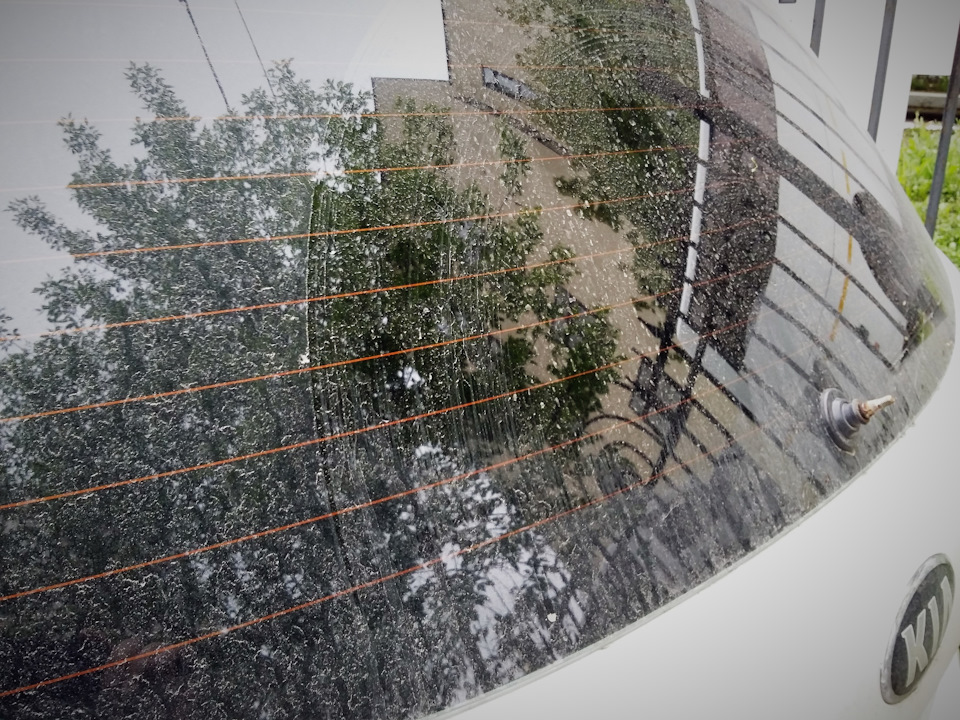

Моей машине два года. За это время задний дворник не менялся и не ремонтировался.
Наступило время, когда качество его работы перестало меня устраивать — чистит плохо, оставляет полосы.

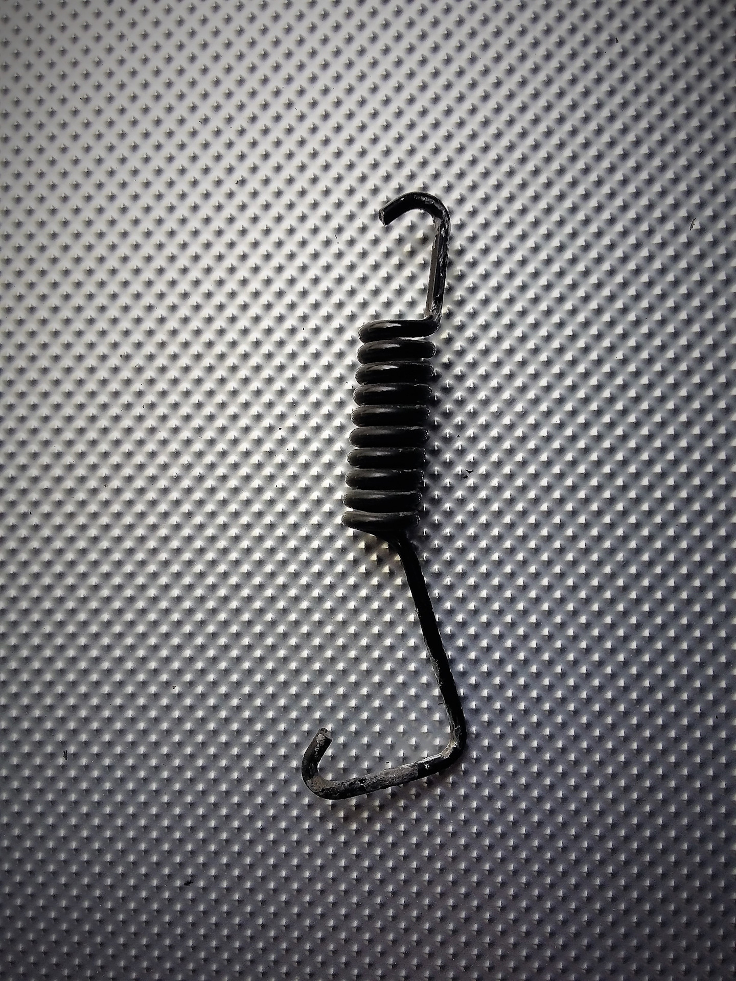

Вот решил самостоятельно исправить эту проблему. Для начала разобрал и снял задний дворник. Это оказалось сделать несложно. Снимаем крышку, скрывающую гайку и шайбу, раскручиваем гайку, снимаем дворник со шлицов, разбираем его.

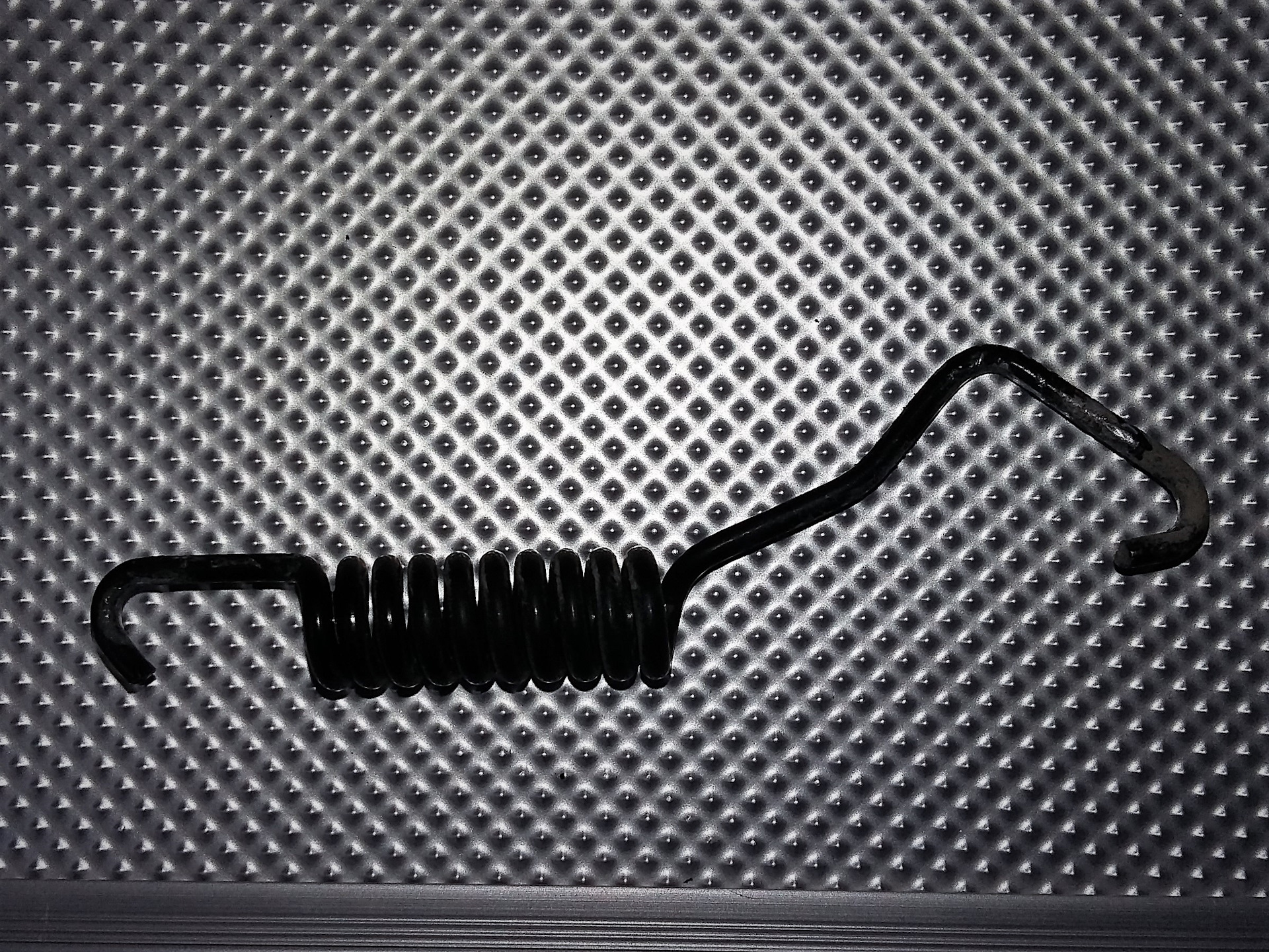

Я был убежден, что проблема в плохом прилегании резинки дворника к стеклу. Исходя из этого я и действовал. Со временем пружина, которая прижимает дворник к стеклу растягивается. Я решил ее подтянуть. После разборки и ее извлечения с помощью плоскогубцев изменил угол изгиба пружины
Изначально было градусов 80. Подправил ее до 90. Натяжение стало намного лучше. Собрал дворник и установил его на место.
Результат есть — стало намного лучше.

В дополнение рекомендую подрезать пластик в месте сочленения (сгиба), в результате дворник может ближе прижиматься к стеклу
