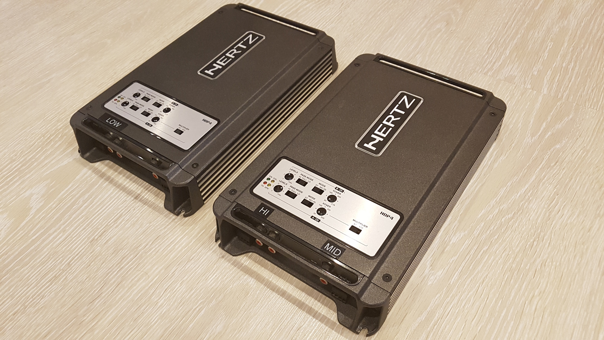

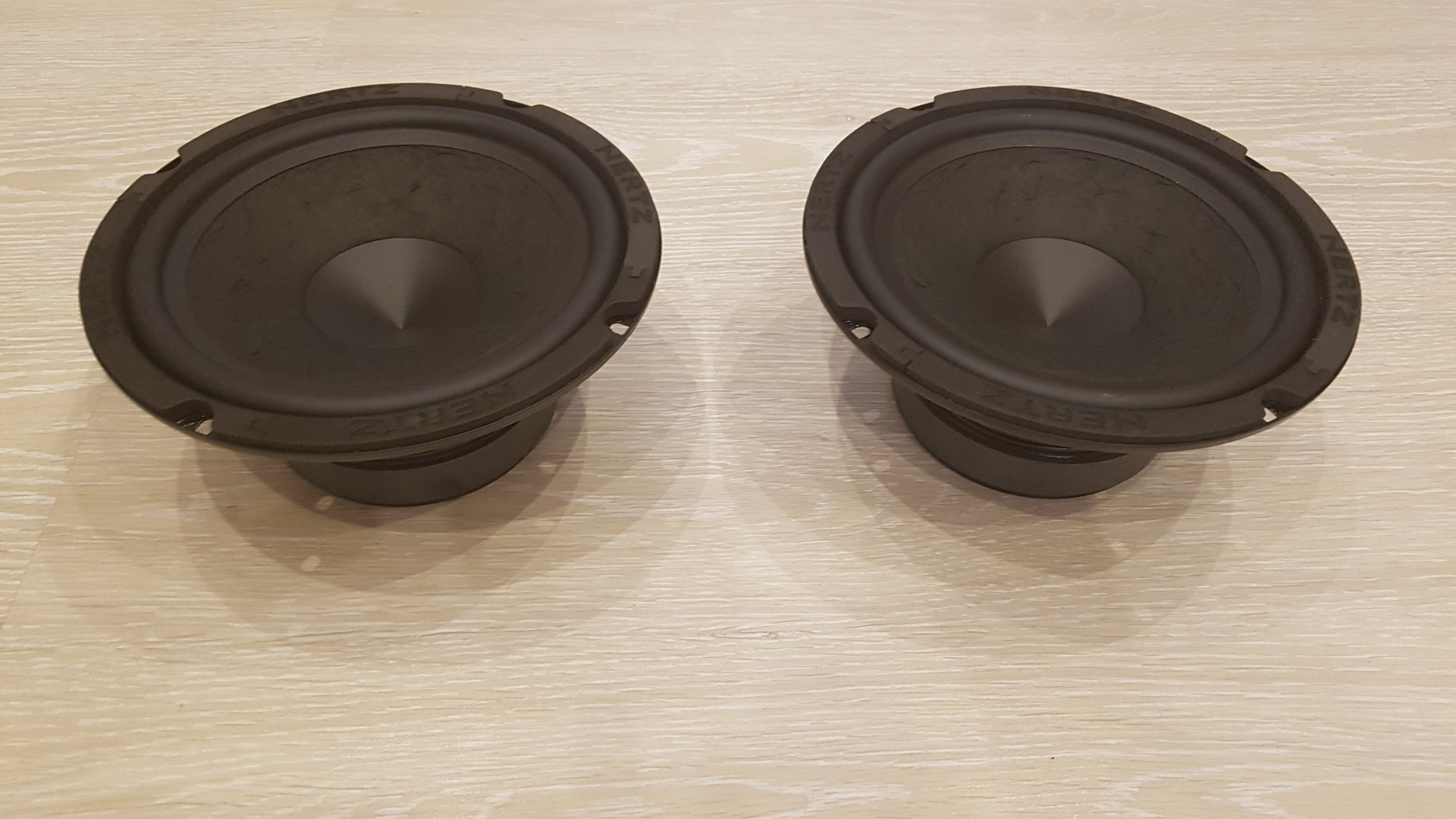

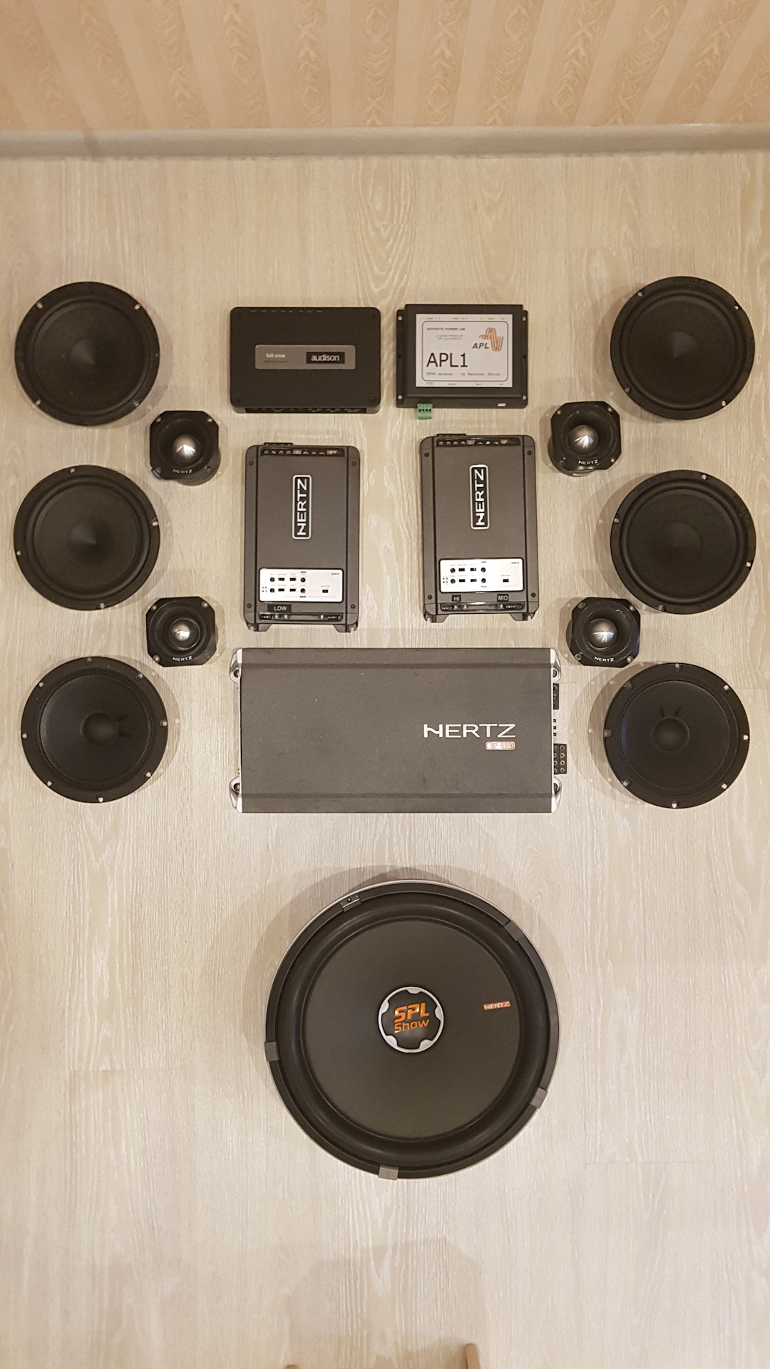

Планирую построить полноценную 3-х полоску на компонентах Hertz(Италия), на тех же что и Volkswagen Touareg www.drive2.ru/l/454609301374240941/, но тут возникает два пути развития 3-х полоски:
1.Классический — твитер, среднечастотник, мидбас и сабвуфер.
2.Volkswagen Touareg — два твитера, среднечасотник и два мидбаса.
Первый вариант был конечно проще, так как на каждую полосу всего один источник и настроику было сделать проще, вес 3 динамиков меньше чем 5, но он был и значительно тише, так как среднечастотник Hertz SV 200.1 является одним из самых громких и соответственно одного 20см мида ему мало и он бы терялся, пришлось бы серединку ужимать.
Второй вариант однозначно громче, так как появляется дополнительно мидбас и твитер, что позволяет среднечастотнику работать в полную силу, но и усложняет систему : больше вес компонентов, дополнительно нужен усилитель, да и делать настроику сложнее.
Остановился на втором варианте, но возможно внесу изменнения и поставлю не два твитера, а один.
Но на этом мои мысли не закончились и я подумал, а не плохо бы сравнить Hertz c другими фирмами, да эти итальянцы уже зарекомендовали себя давно, но ведь есть и другая акустика и на тест были закуплены еще несколько фирм для сравнения.
В принципе система будет выглядеть так:
В итоге после покупки всех компонентов и компонентов для теста имею не маленькую коллекцию стоимостью которых составляет около 700 000 тыс. руб:

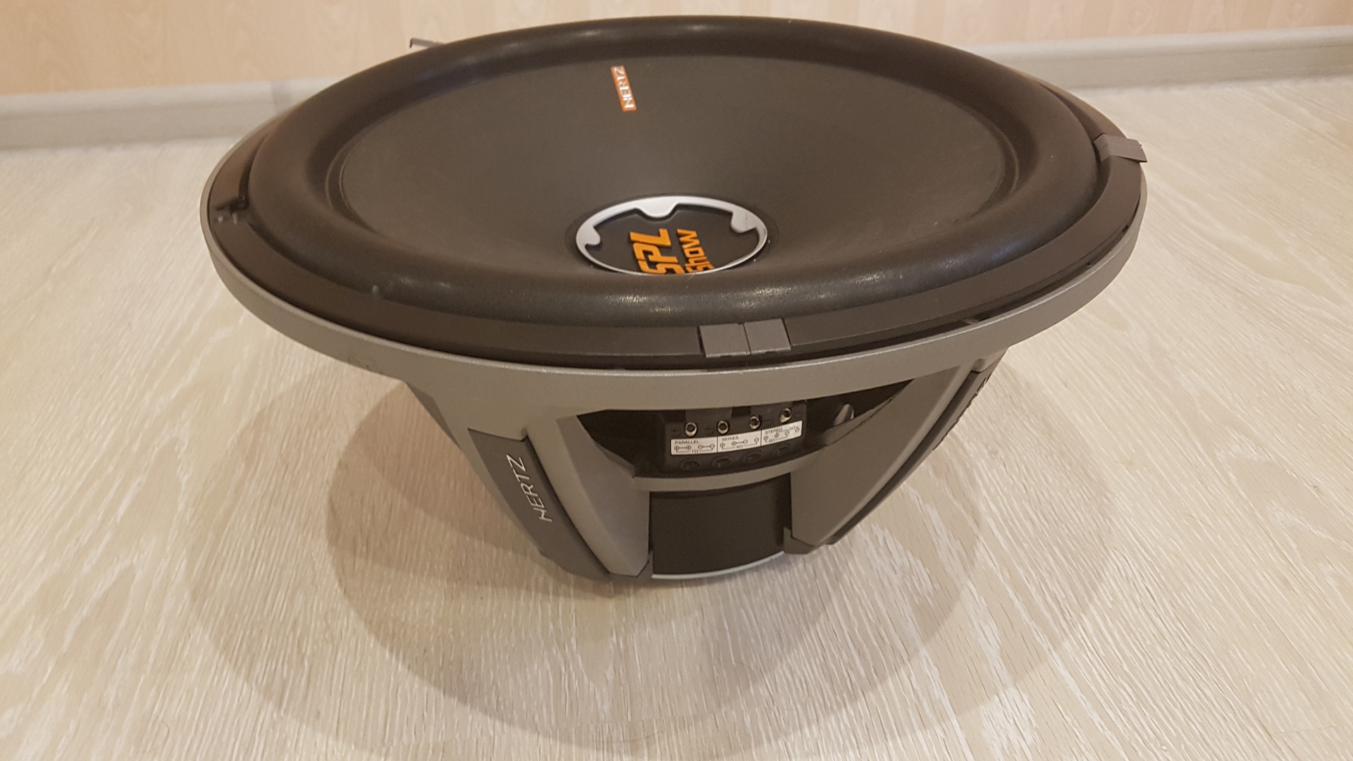

Сабвуферы: Hertz SX 380(15), SQ HDC 412(12), SQ HDC 412(12 карбоновая) и DD 812(12)
Мидбасы: Hertz SV 200.L(20см)

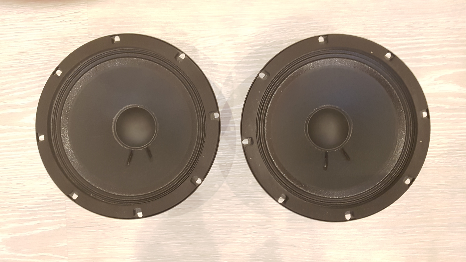

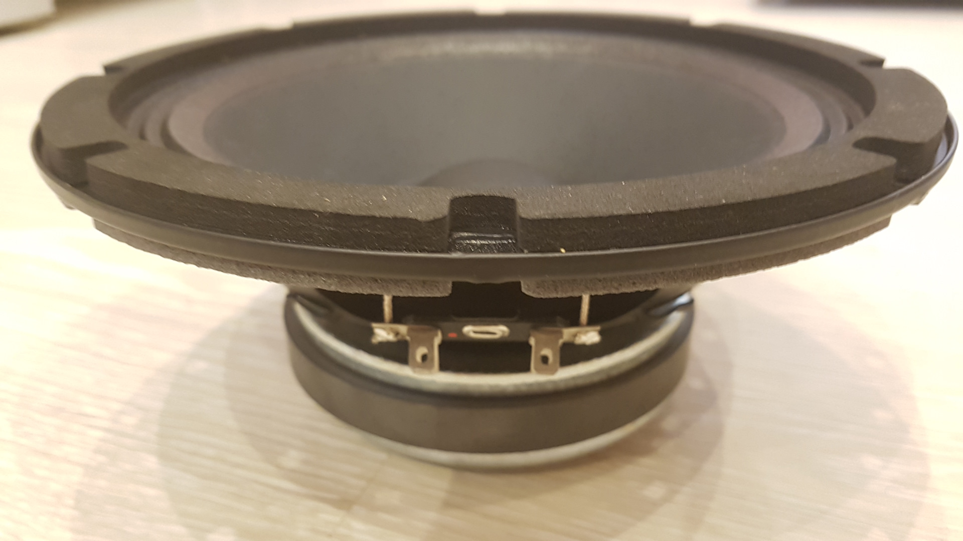

Среднечастотники: Hertz SV 250.1(25см), две пары Hertz SV 200.1(20см), Faital PRO 8FE200(20см), Cerwin-Vega CVMP8.0(20см).

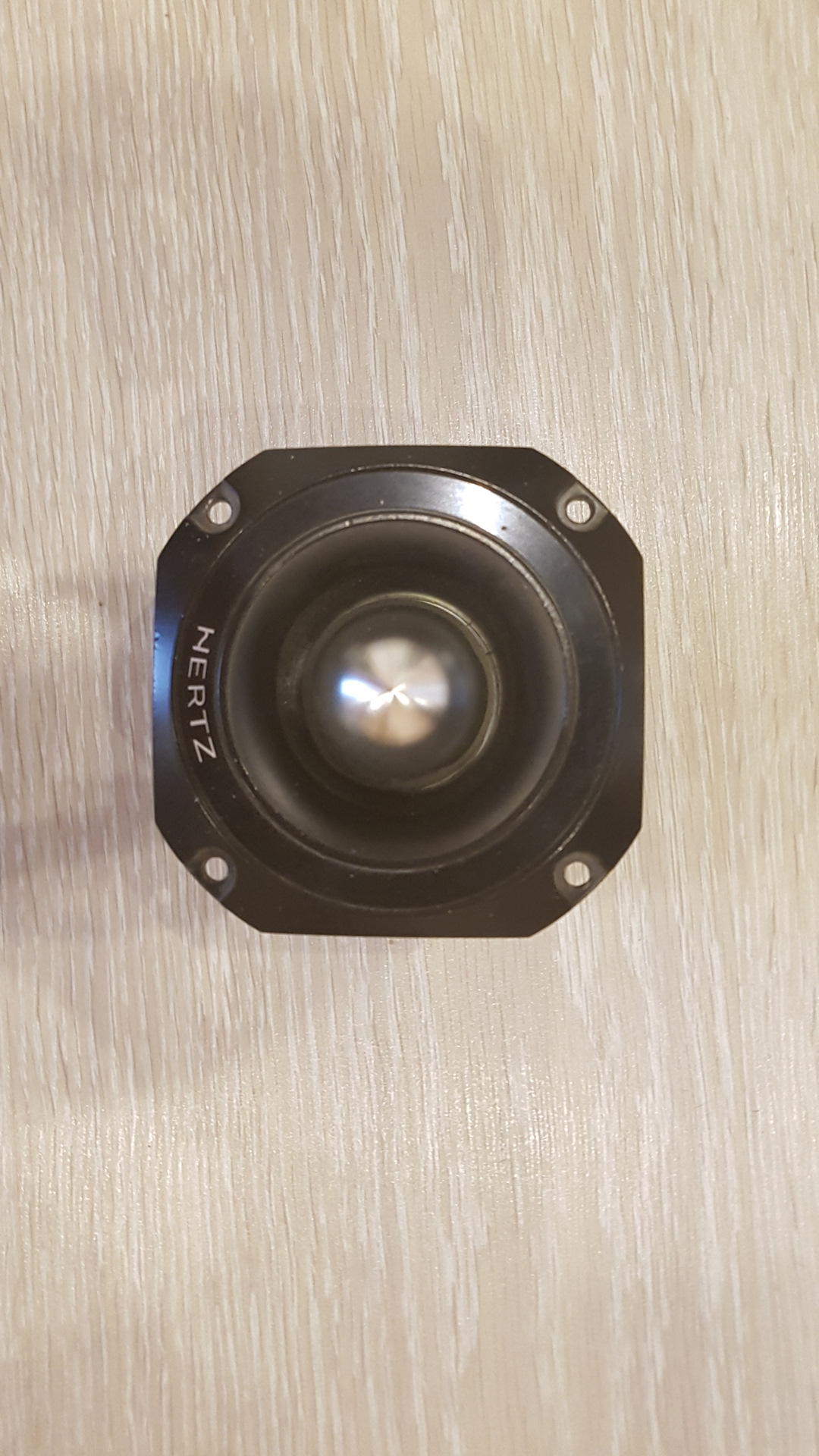

Твитеры: две пары Alphard Т-34, две пары Hertz ST 44, две пары DD VO B3.

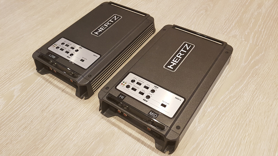

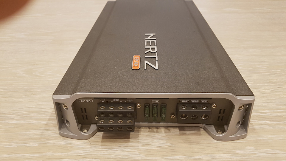

Усилители: Моноблок DD M4a, 4-х канальник Hertz HDP 4(пара), 4-x канальник Hertz EP 4X, 4-х канальник DD SS4a, 2-х канальник DD SS6.

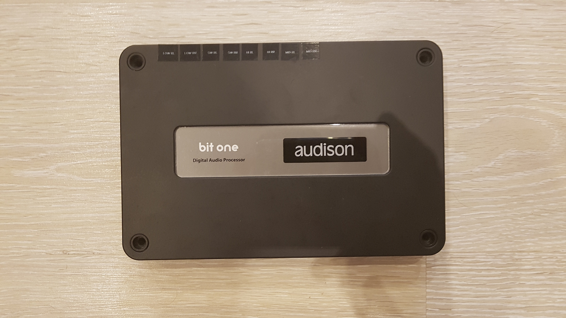

Процессор: Audison Bit One.

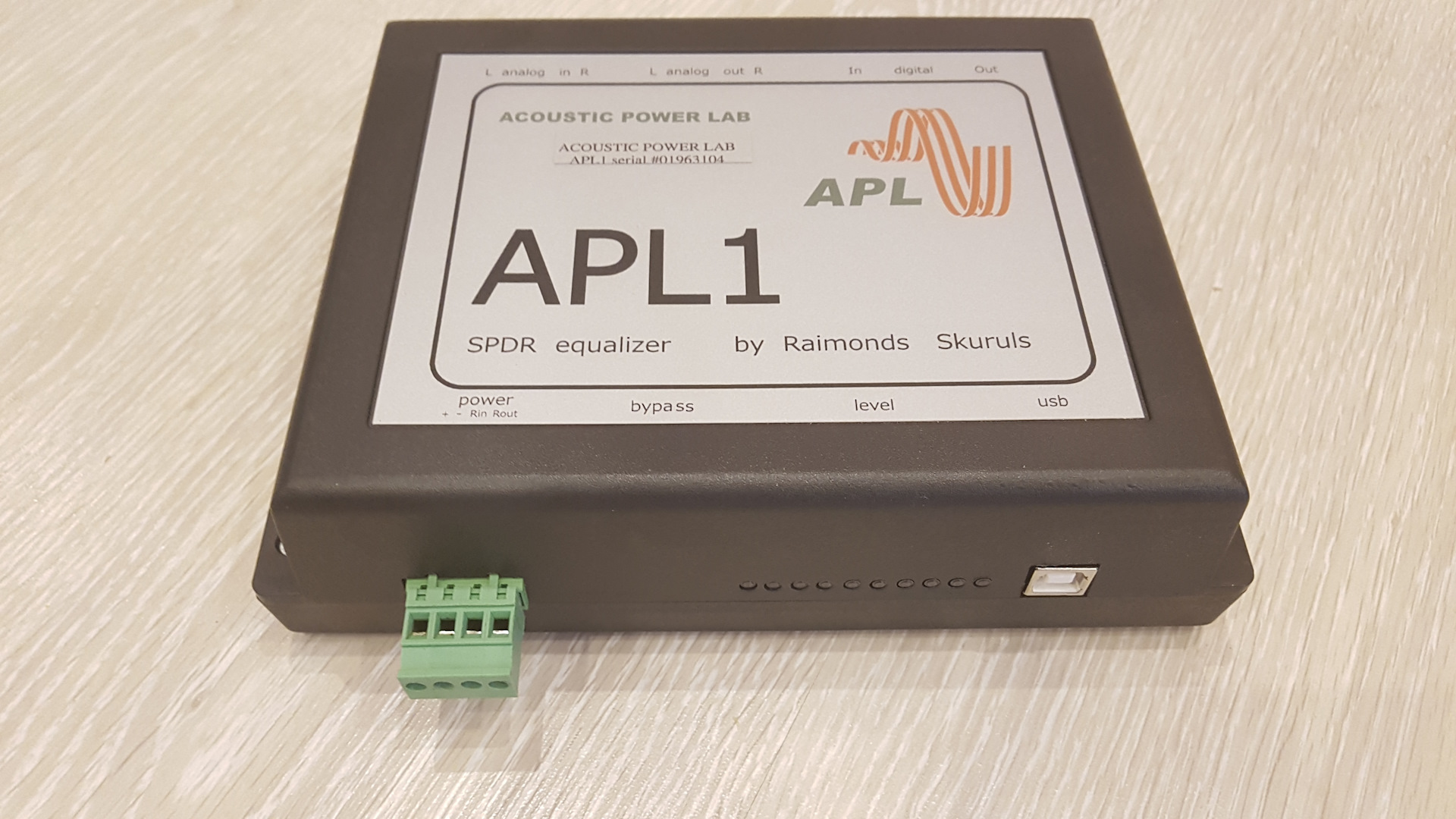

Эквалаизер: APL-1.
Плеер: Open Hour Chameleon.
ГУ:Pioneer AVH-X5800BT, Clarion NX706E.
Аккумулятор: Stinger 2150(пара), Delta 12-55.

Коробочка АПЛ интересная. Где покупал и за сколько?
25000-00 руб. через знакомого, если будет конкретный спрос, дам контакт.
ОК, спасибо. Читал про АПЛ пару лет назад, но не придал значения, а сейчас фото увидел и призадумался. Спрос возможно и будет, надо только поглубже копнуть. Вся информация в основном не по-русски. Назначение в общих чертах я понял, но хотелось бы более полную информацию изучить: какие возможности, как работать с прибором, какое ПО — платное / бесплатное и т. д. Не подскажешь где можно про него почитать?
Сеичас скину, Раймонд в Москву приезжал и все демонстрировал. По поводу По, да платное по сути так же как и APL-1 стоит
SERJ0811
www.drive2.ru/l/2171931/, если хочешь подробно разобраться то тут на форуме куча вопросов поднимали про этот прибор, я думаю ответов тут наидешь много www.bluesmobil.ru/topic/2…apl-ot-raimonda-skurulsa/, и вот само виде Раймонда как это все работает
Спасибо. Цена ПО, однако, кусачая.

У этого процессора на всё это каналов не хватает.
А на это все и не надо, я же написал что будет тест и из всего этого будет выбрано лучшее.
