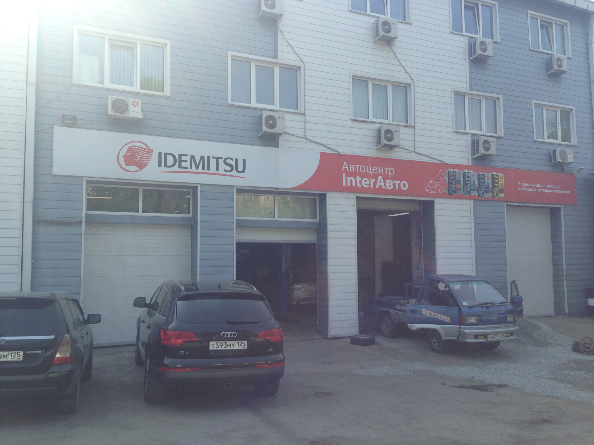

За оказанную помощь в данной процедуре, огромное спасибо Mr-Small! Саня организовал мне посещение автосервиса его кума (InterAuto), где внимательно отнеслись к моей проблеме и сделали хорошую скидку на проведённые работы!
Почему не поехал в СубаруКлуб? Всё просто. У них нет стенда для форсунок. А снимать их в СК, потом везти куда-то на стенд я не хотел. Гораздо удобнее всё это сделать в одном месте!

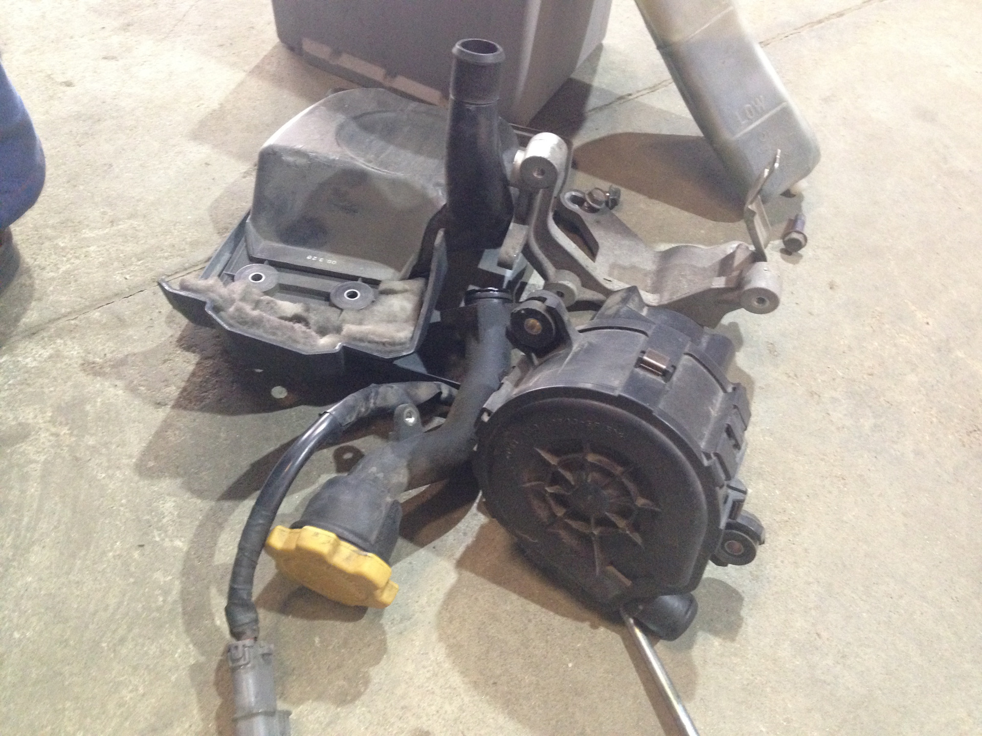

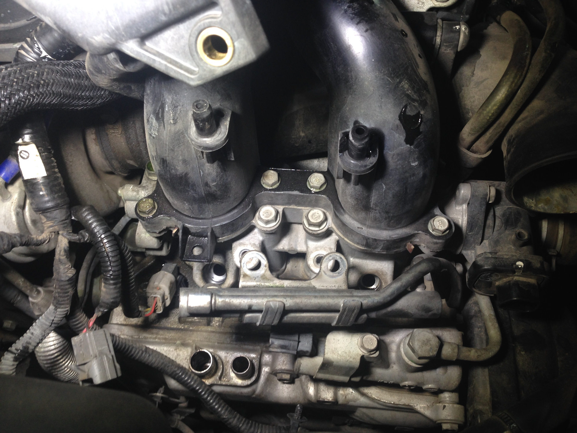

Процесс съема форсунок не очень сложный, но и не совсем простой. Проще всего на 1м и 2м цилиндре (минут 15-20).

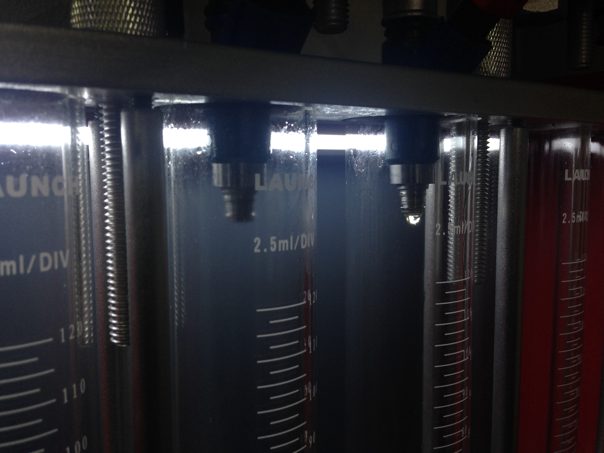

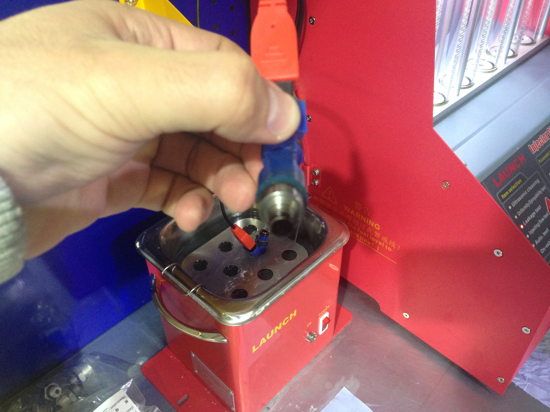

Форсы вынуты, слегка грязноваты… Загружаем их на стенд, даём рабочую давку и смотрим… Хм, всё отлично. Увеличиваем давление — всё отлично! Это радует, т.к. однозначно не придётся покупать весь комплект инжекторов (хотя в идеале надо менять все 4). А я предварительно нашел неплохой комплект б/у без пробега по РФ, по весьма приятной цене. Но естественно их бы тоже сначала на стенд, а уж потом на машину.
Но радоваться рано, т.к. MiSchum мне сразу говорил, что может подсыкать всего одна форсунка.
Пока делали замер первых 2х, мастер снял остальные. Там чуть сложнее из-за бурбулятора вторичного воздуха и проходящих трубок кондиционера. Конкретно на форсунке 4го цилиндра был более сильный нагар…
Загружаем, даём рабочее давление иииии… вот она кАпелька. Причем она даже не капнула. Но тем не менее, это уже говорит о том, что форсунка не держит давление и требует замены. Почистили её, снова дали рабочую давку и вот здесь она уже несколько раз капнула.
Вот и объяснение моему хорошему запуску на холодную и плохому запуску на горячую!

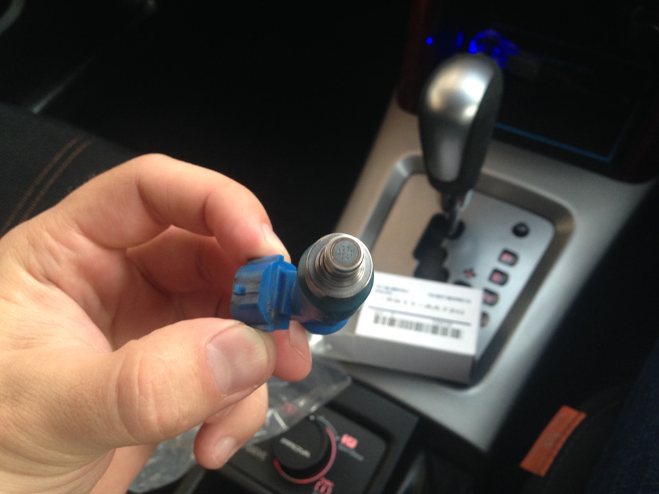

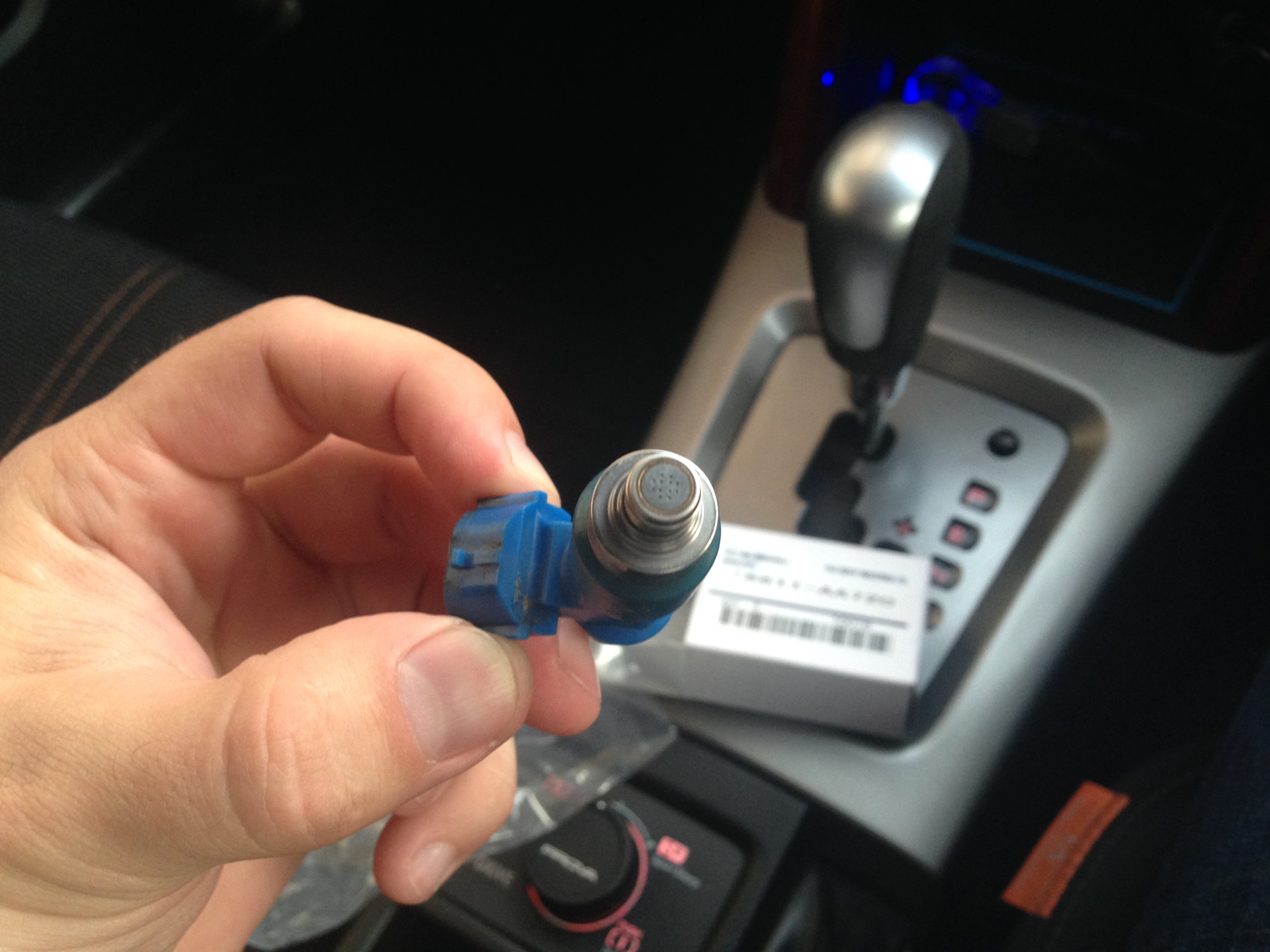

Заранее узнал о наличии новых инжекторов в городе (как выяснилось, их всего 2 осталось оригинальных), прыгаю в лучший SH города Владивостока к Den-MechaniX (потешу немного его самолюбие =D) и мчим в магазин (благо он не далеко).
Ок, форсунка куплена (ОЕМ:16611-AA720), отвезена в сервис, ждем установки. К этому моменту Mr-Small и Den-MechaniX уже свалили и дежурство перенял Игореха gdbcrew.

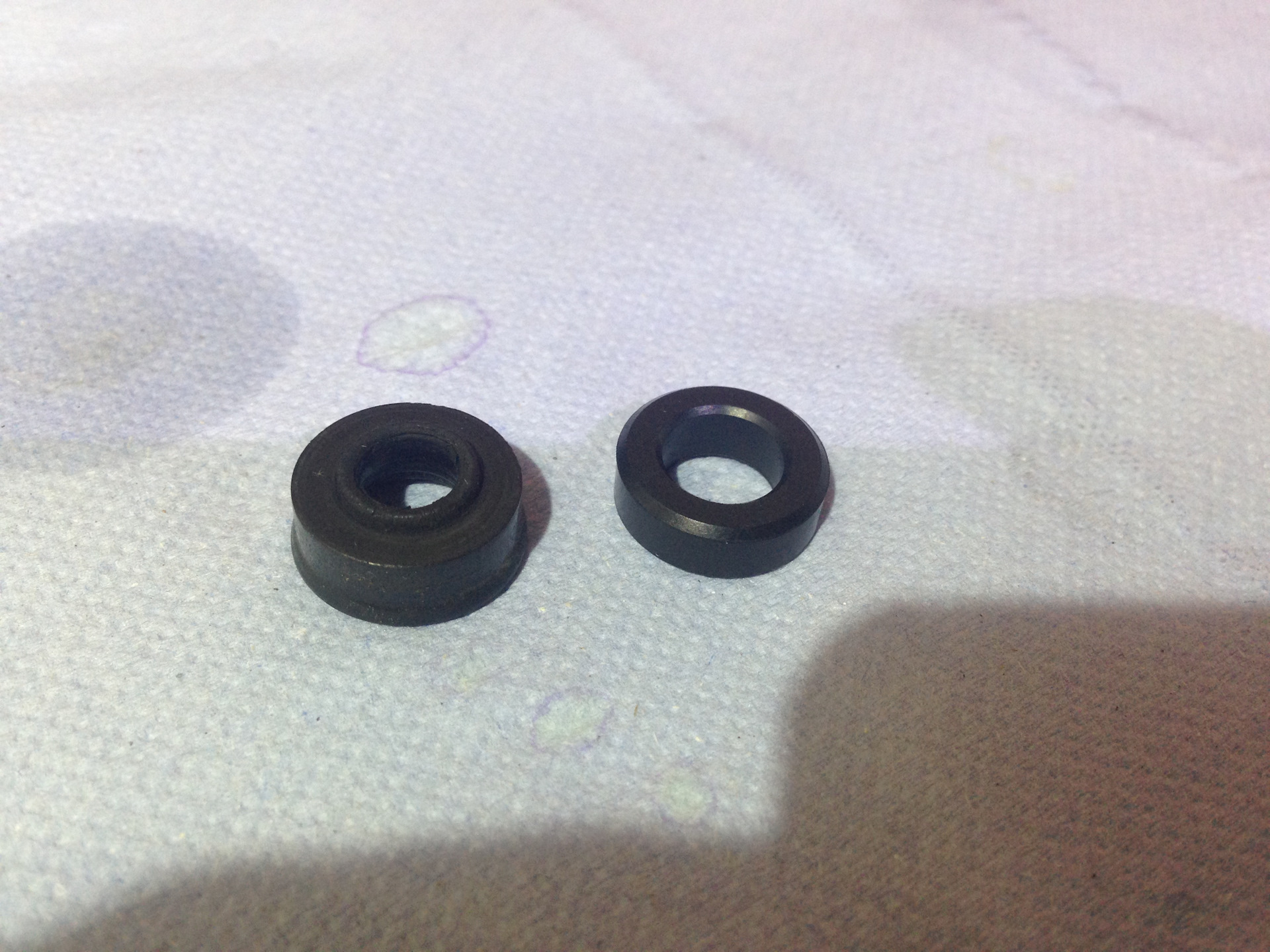

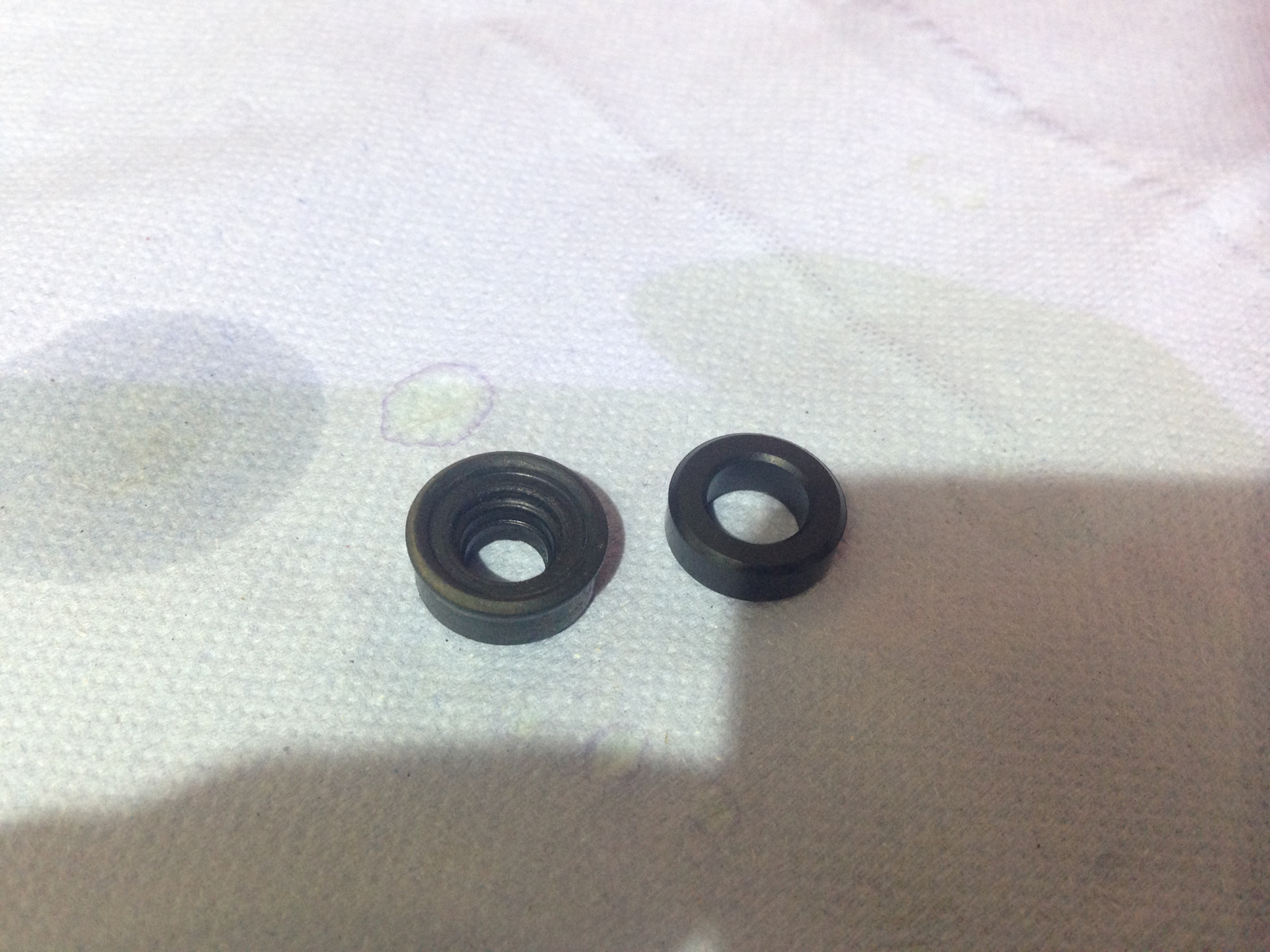

Стоп, чуть не забыл… Перед поездкой в сервис, заскочил к ребятам в Субару Клуб и купил новые нижние колечки/уплотнители для форсунок (верхних нигде в городе нет, поставили старые… но они в хорошем состоянии). Если кто-то тоже будет проводить данные манипуляции, то не пугайтесь, когда увидите различие между колечками которые на форсунках и которые вы купили.

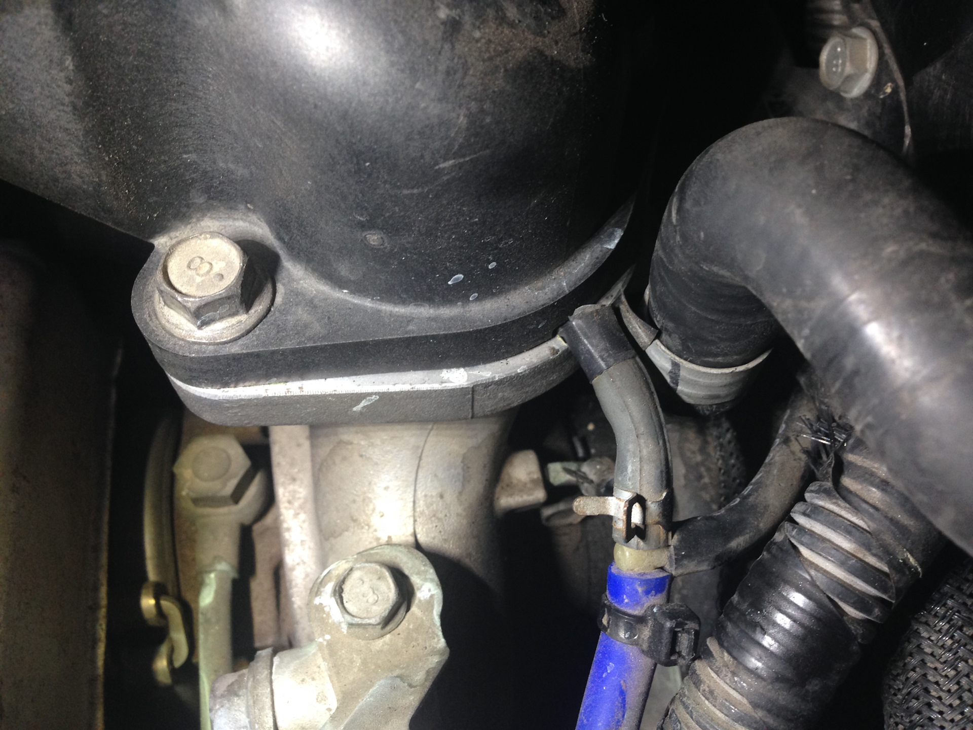

Жека подергал соединяния соленоида, потом полез к самой турбине и… смотрите фото ниже…

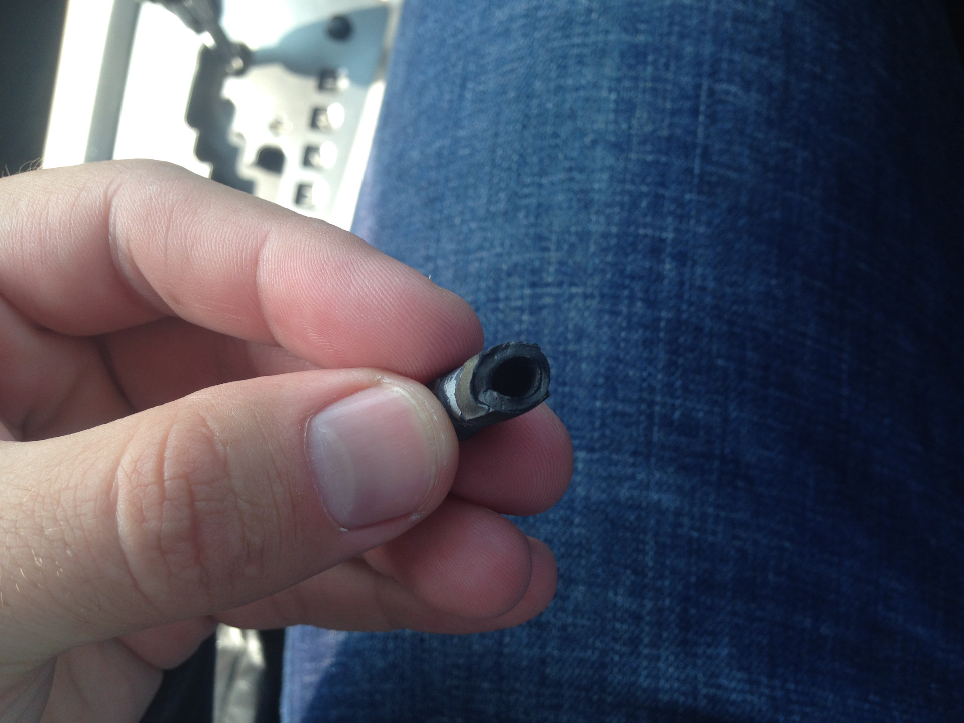

Оборвало шланг, который идёт от соленоида на турбину! Он просто лопнул! Пересох малость))) Тот, что идёт на вестгейт, мы ещё в том году заменили на силикон.
Хорошо, что в запасе есть остатки силикона и быстренько на месте всё поменяли. Не обошлось и без помощи KirillSG, у которого оказалась проволочка для извлечения рестриктора в лопнувшем шланге)))

я вот тоже заказал нижние уплотнительные кольца на форсунки и они также отличаются как у тебя на фото. причем старая стоит плотно, а новая болтается на форсунке. Это нормально?
вот фото imgur.com/zpeuolK
Если честно, я не помню(((

Ну все, Илюха) Теперь тебя можно поздравить) А то долго поста не было) Колечко маслозаливной у тебя уже умялось, а там должен быть ромбик. Поменяй, а то начнет как у меня сопливить. Делов на 10 минут и колечко рублей 80 стоит. Зато все будет сухо)
Ок, спасибо))
