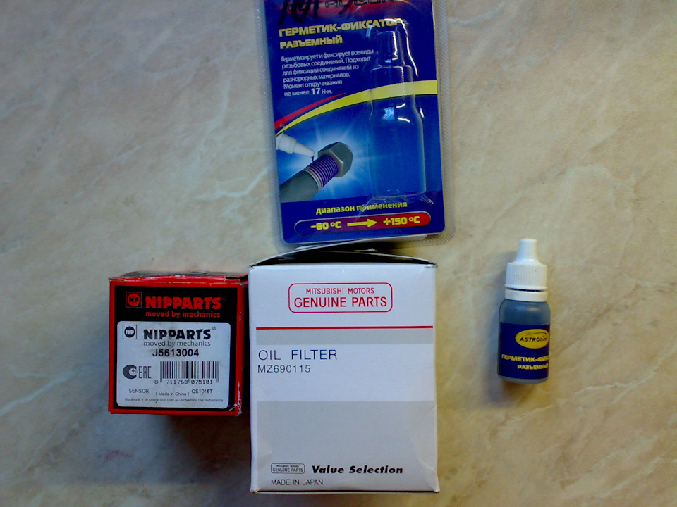

Если для установки манометра на машину где его никогда не было использовалась проводка к лампе
то сейчас мне пришлось наоборот прокладывать провод (сечение 0,75, цвет жолтый) для лампочки.
Прокладывал через отверстие для проводов около правой передней стойки.
Странность заключается в том что в приборке моего Монтеро 2, не смотря на стрелочный манометр в стоке, эта лампа есть в приборке и даже есть провод для неё в фишке (номер по схеме С 12). Уходит он полюбому в моторный отсек.
Но все схемы которые можно найти — для Паджеро 2, и некоторые системы немного различаются даже по распиновке в разъёмах — особенно приборка, не говоря уже о цветах проводов, поэтому приходится всё перепроверять.
Поставил тройник на 1/8 от пневматики, по месту подвернул его чтобы всё вошло
(и без того толстый датчик манометра теперь торчит ещё больше)
На 6G74 очень тесно для этого развлечения — мешают трубки охлаждения АКПП и поддон !
Но втиснуть всё же удалось
На фото коробка от датчика на лампочку и герметик который использовал для тройника
