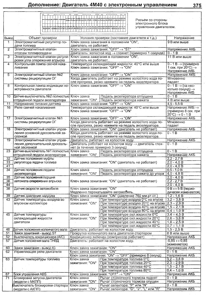

Привет, короче тут надо брать друга, любящего прозванивать цепи)) вскрывать боковую накладку у ног переднего пассажира, дальше идет камасутра))) друг берет в руки мультиметр, встает на колени и цепляется ко всем подряд выводам на компе, а ты в это время включаешь нужный режим в замке зажигания и говоришь что проверяете и что должно там быть согласно табличке. Скан таблички кидаю, но боюсь мелковато будет. Я у себя так нашел неисправный эл.клапан отвечающий за открытие ЕГР, когда скинули шланчик с привода ЕГРа, машина полетела)) До этого что я только не делал, хотел уже ТНВД в капиталку отдавать, но цена в 35круб за работу слегка подтолкнула на поиски неисправности самому. Итог — машина как и прежде радует своего хозяина и с другом потом вместе пивка попили под киношку))
