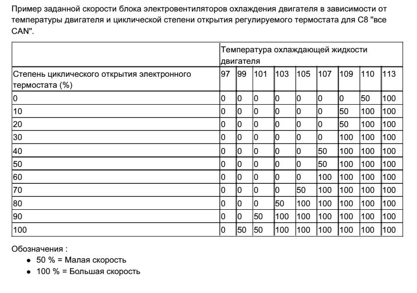

С потеплением стал замечать, что стрелка температуры стала подниматься выше, особенно в пробках.
В движении же сразу падает чуть ниже середины.
Вентилятор же при этом без климата включаться не хочет. Проверил лексией, до 110 он не работает. И это именно ECU не дает команды, что видно в лексии, тест максимальной скорости вентилятор проходит.
110 соответствует положению стрелки температуры где-то на 2/3.
Нашел несколько обсуждений на форумах, из документации удалось найти только
таблицу для C8 с EW10a, но на нем двухскоростной вентилятор, без нагрузки он включается при 110.
На машине стоит механический термостат на 89 гр., раньше был электронный на 105 с подогревом,
разъем электронного пустой, соответственно есть ошибка P0597,
однозначного ответа, влияет ли это на алгоритм работы системы, найти не удалось.
Соответственно вопрос в том, на какой температуре должен включаться вентилятор?
За ответы всем спасибо!

Все дело оказалось в положении стрелок. Нашел статью с расшифровкой, в ней на 110 должна быть горизонтально, а у меня нет. www.drive2.ru/l/8860654/
Сегодня опять заметно поползла вверх в пробке стрелка, я наклонился к приборке и… она стала уже горизонтальной! А при обычной посадке, по-видимому, взгляд падает под углом,
и кажется что стрелка вверх ушла.
