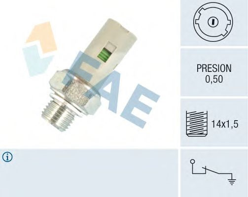

ДДМ родной — нормально замкнутый, т.е когда нет давления он замкнут и на приборку идет "масса", когда давление есть — разомкнут, т.е получается если даже провод будет в обрыве вы об этом и не узнаете.

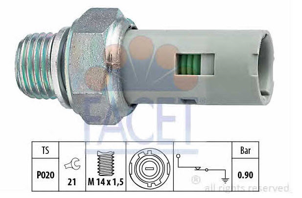

Начал искать другой ДДМ, и не смог найти с такой-же резьбой и давлением примерно 1 бар. И как оказалось ДДМ с давлением близким к 1бар и выше нормально разомкнутые. Т.е только при наличии давления на приборку идет "масса" — так получается и обрыв мониторить можно. С резьбой тоже не сошлось…
upd. Существует датчик под родную фишку и резьбу на 0.9бар!

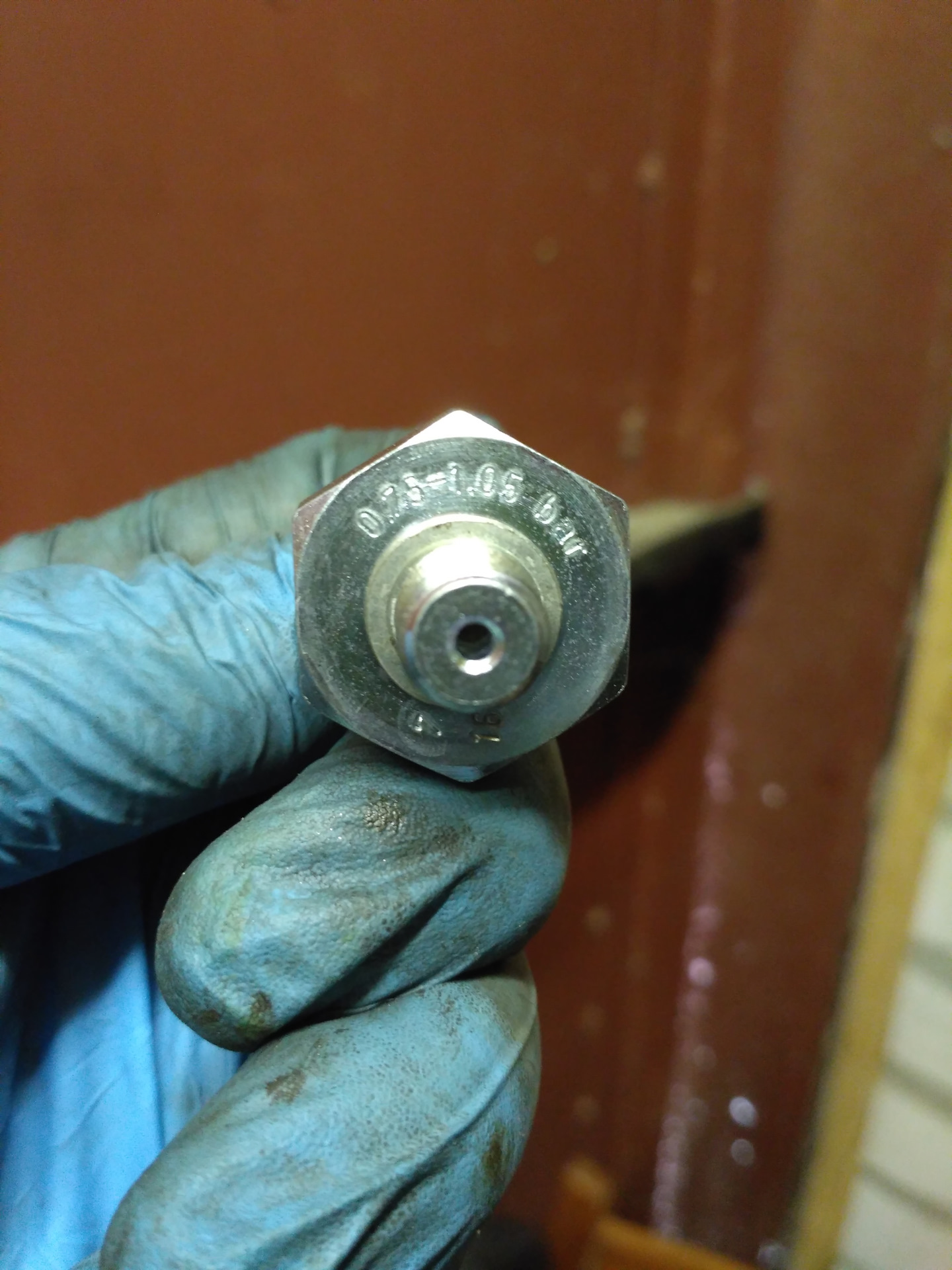

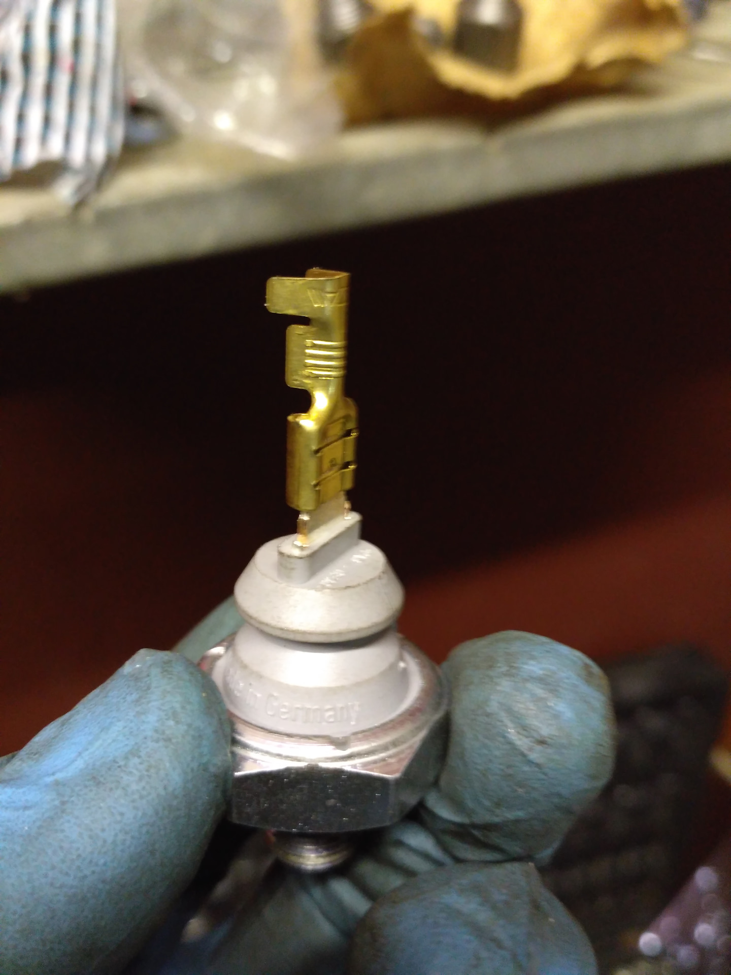

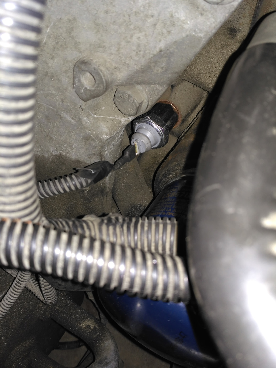

В итоге был приобретен ДДМ 08444 FEBI.

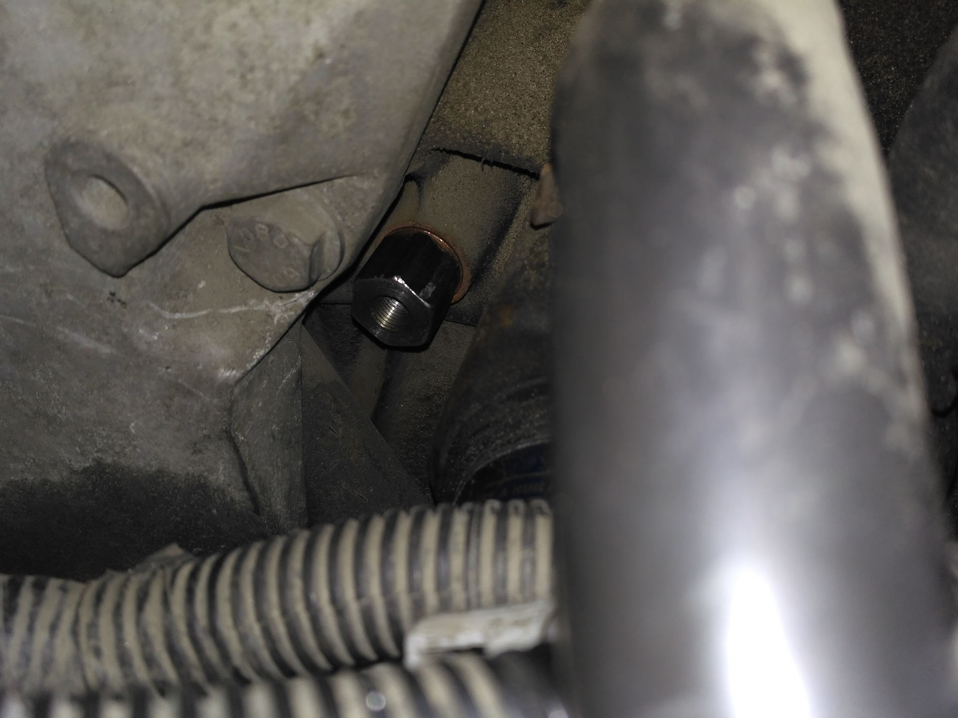

Так как резьба другая, просим у отца выточить переходник.

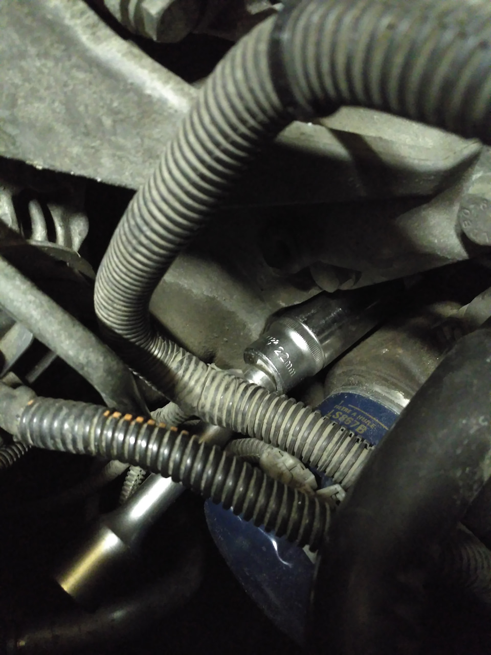

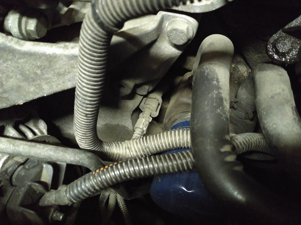

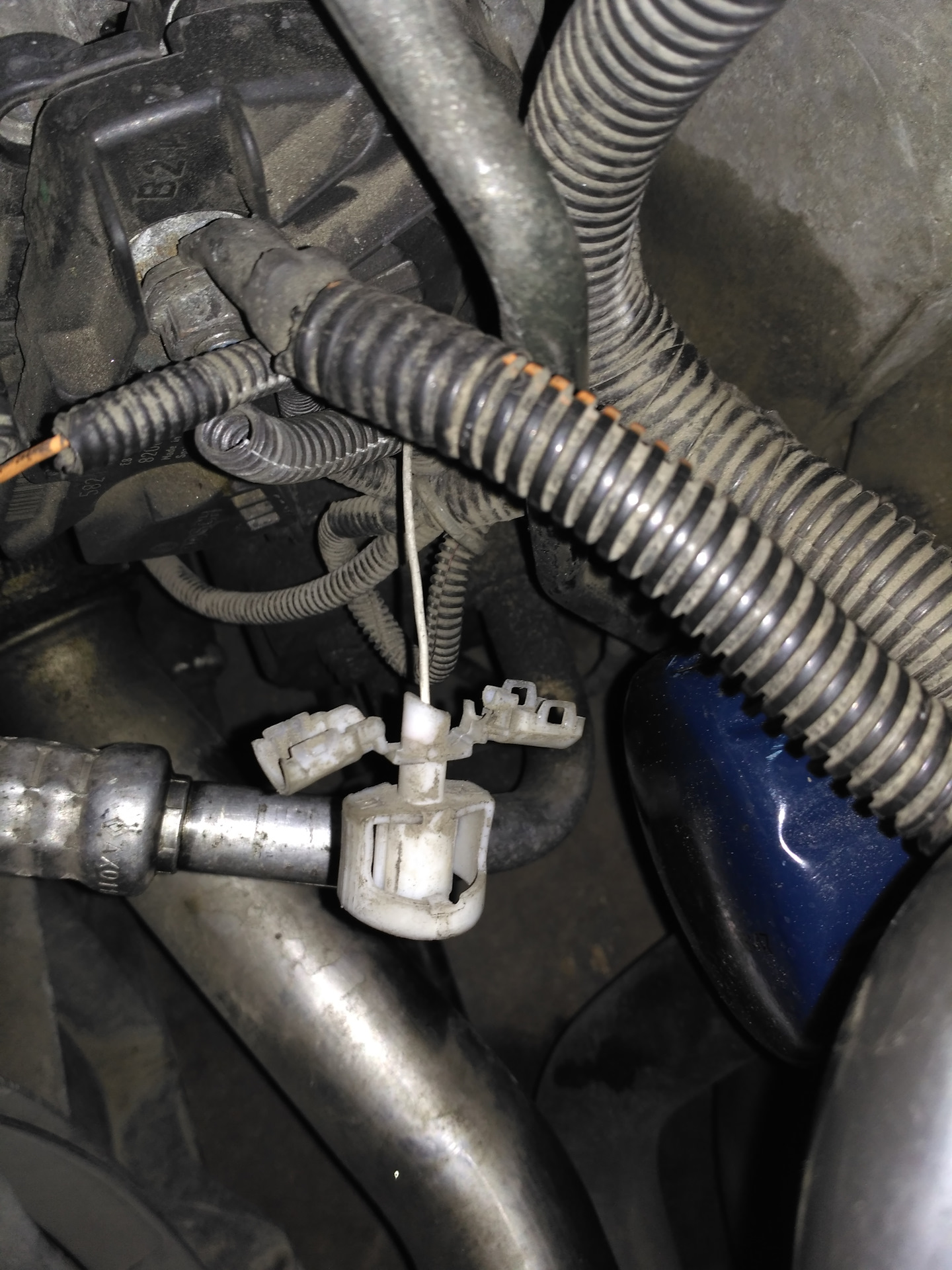

Под капотом все просто:

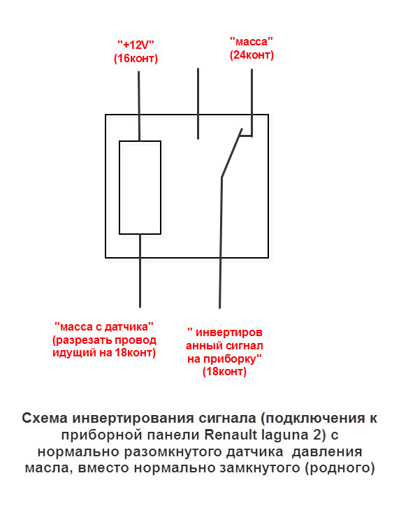

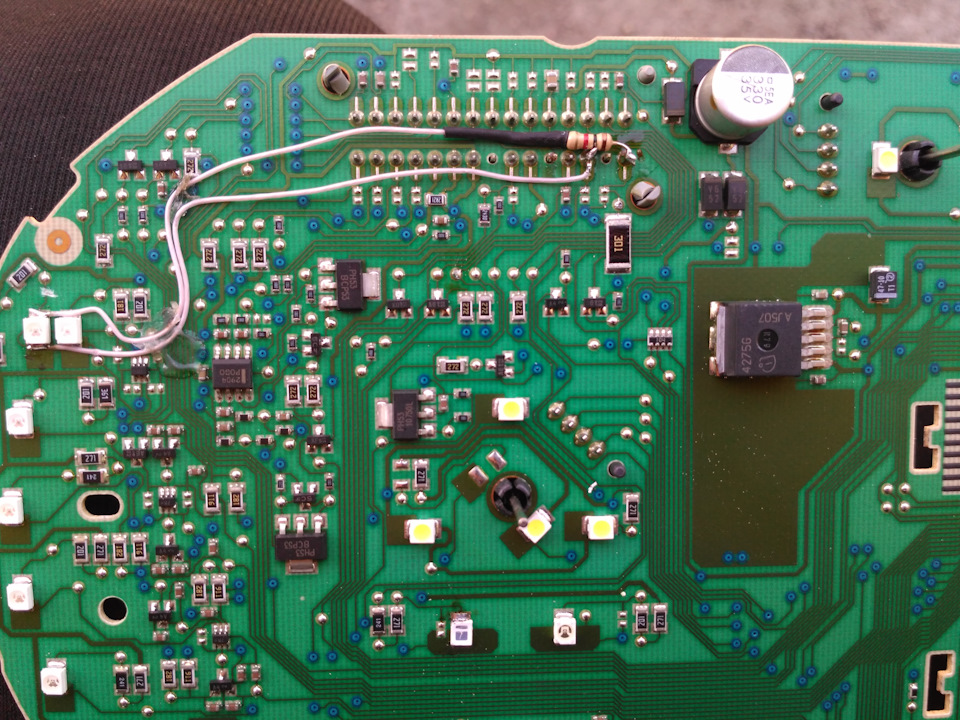

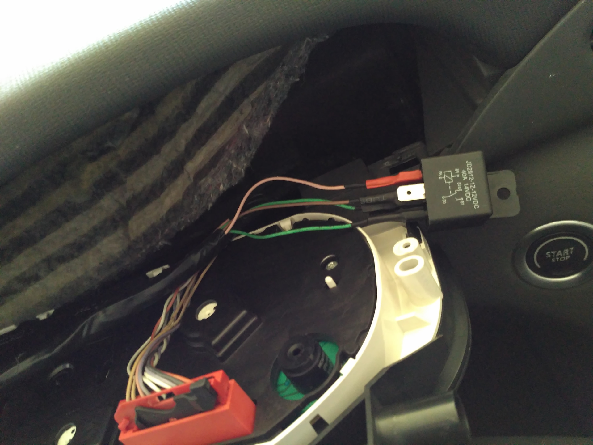

Дальше нужно инвертировать сигнал с датчика на приборку и вывести на отдельный светодиод.

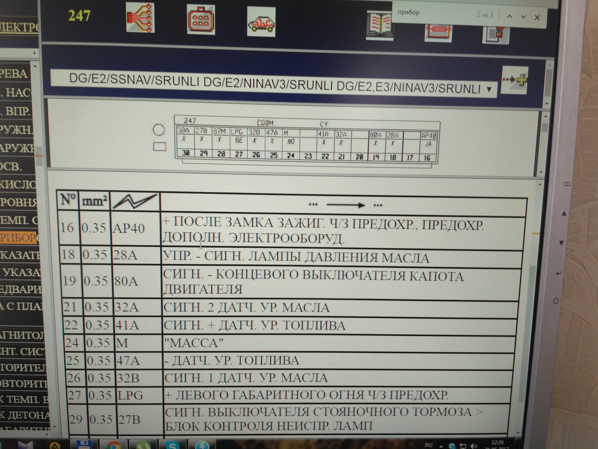

Дорабатываем приборку
Видео работы новой системы индикации давления масла:
Видео работы с "низким давлением масла" (на прямую — без реле), виден родной алгоритм оповещения о низком давлении масла:
После проделанной работы как-то спокойнее за двигатель стало, ведь первым симптомом является низкое давление масла, а сейчас оно мониторится намного лучше.

UPD! Если сильно не заморачиваться то существуют датчики под родную фишку и резьбу на 0.9бар!
Renault 8200671278 и аналоги :Facet 70153, Vernet OS3588, Fae 12635.

Я думал… Если провод от штатного ддм раздвоить и второй конец пустить на пяти контактное реле, как управляющий минус… При вкл зажигания с замка подаётся управляющий плюс, реле перещелкивается. В случае разрыва минуса с ддм, реле возвращается на пятую ногу, а пятая нога идёт на зум сигнал, и при включённом зажигании пищать будет.

Подскажите, на расширенную приборки от второй фазы, пины на датчик давления также будут?
приборка от второй фазы становится болт он
Ну всмысле тот 18 и 16 контакт, я правильно понял? И если купить этот датчик facet 70153 то и реле не надо вешать?
Вы писали что нашли датчик под родную фишку на 0,9 и на сколько понимаю нормально замкнутый?
такой же как родной, только на 0.9
Risunok878
facet 70153
Оу, спасибо) то есть ставить просто в место родного и все

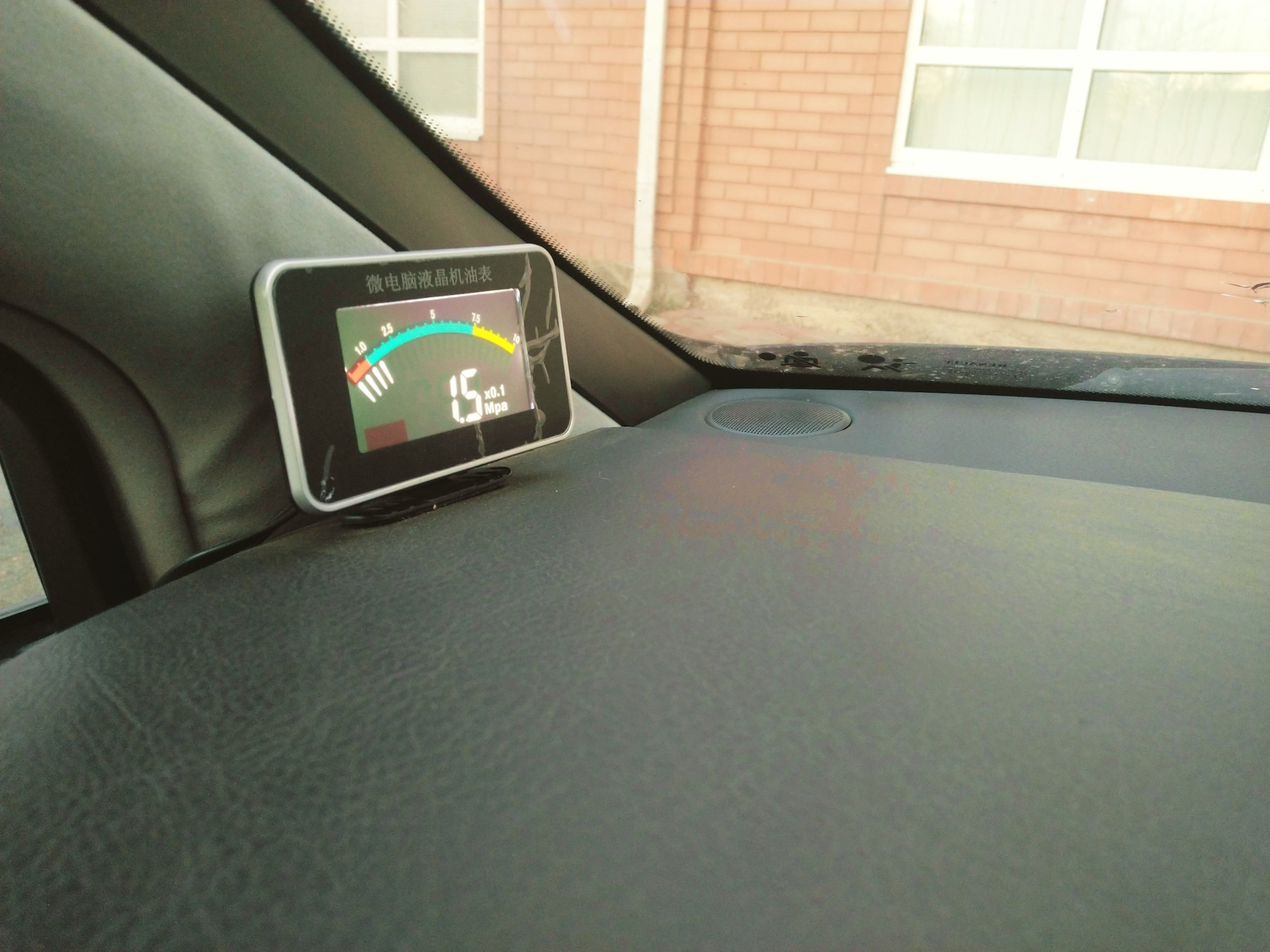

Думаю цифрой ддм было бы проще и надёжнее. Удачи по внедрению и ждём отчёт))
Я делал ндикатор давления цифровой на жк дисплей, датчик переточил под 14мм шаг 1.5
Датчик достаточно большой(промышленный 0-10бар 4-20мА) вот теперь увидев где стоит родной датчик задумался как же точить переходник, придёться какой то Т-образный с длинной ножкой делать…
А можно поподробнее что за датчик и на какой дисплей?
Да у меня в бортовике посмотри про бортовик, а датчик можно и попроще типа от жигуля, просто я КИПовец и имею доступ к таким точным и довольно таки дорогим девайсам, там делов на ардуинку скетч накалякатьна вечер максимум…
