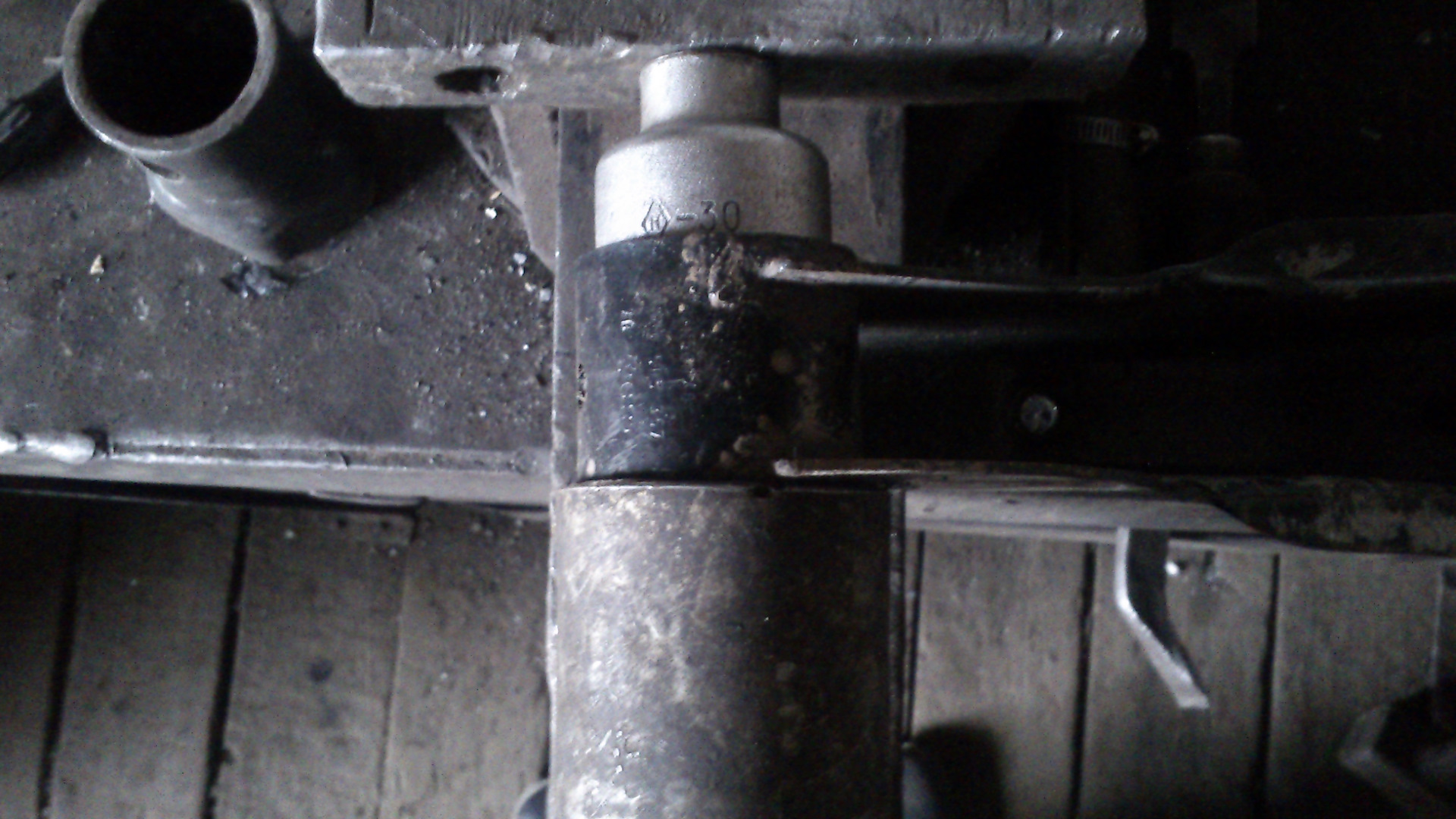

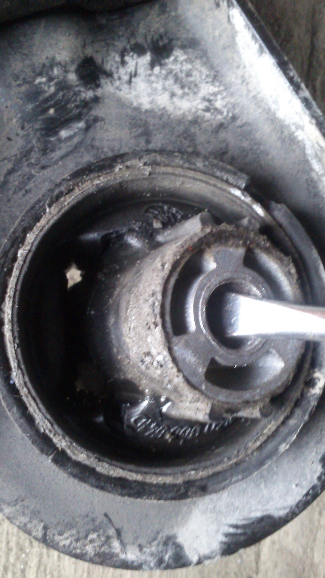

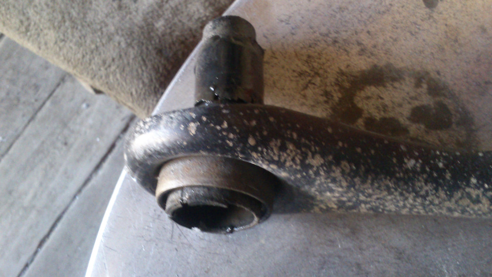

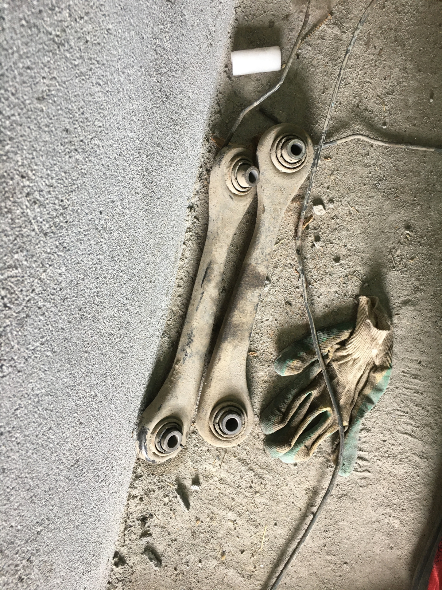

Всем здравствуйте! В прошлой теме я писал что после замены резины заметил виляние зада машины, и посторонние звуки стука, так вот, весь узел скидывать не стал, до эксцентриковых болтов поперечного рычага под №13 подлезть не сложно, но нехорошие слова вылетают)) кстати все болты оставил родные, открутились все на ура, предварительно обработав вдэшкой. Брал все сайлентблоки Lemferder. Кину номерки, может кому пригодятся.

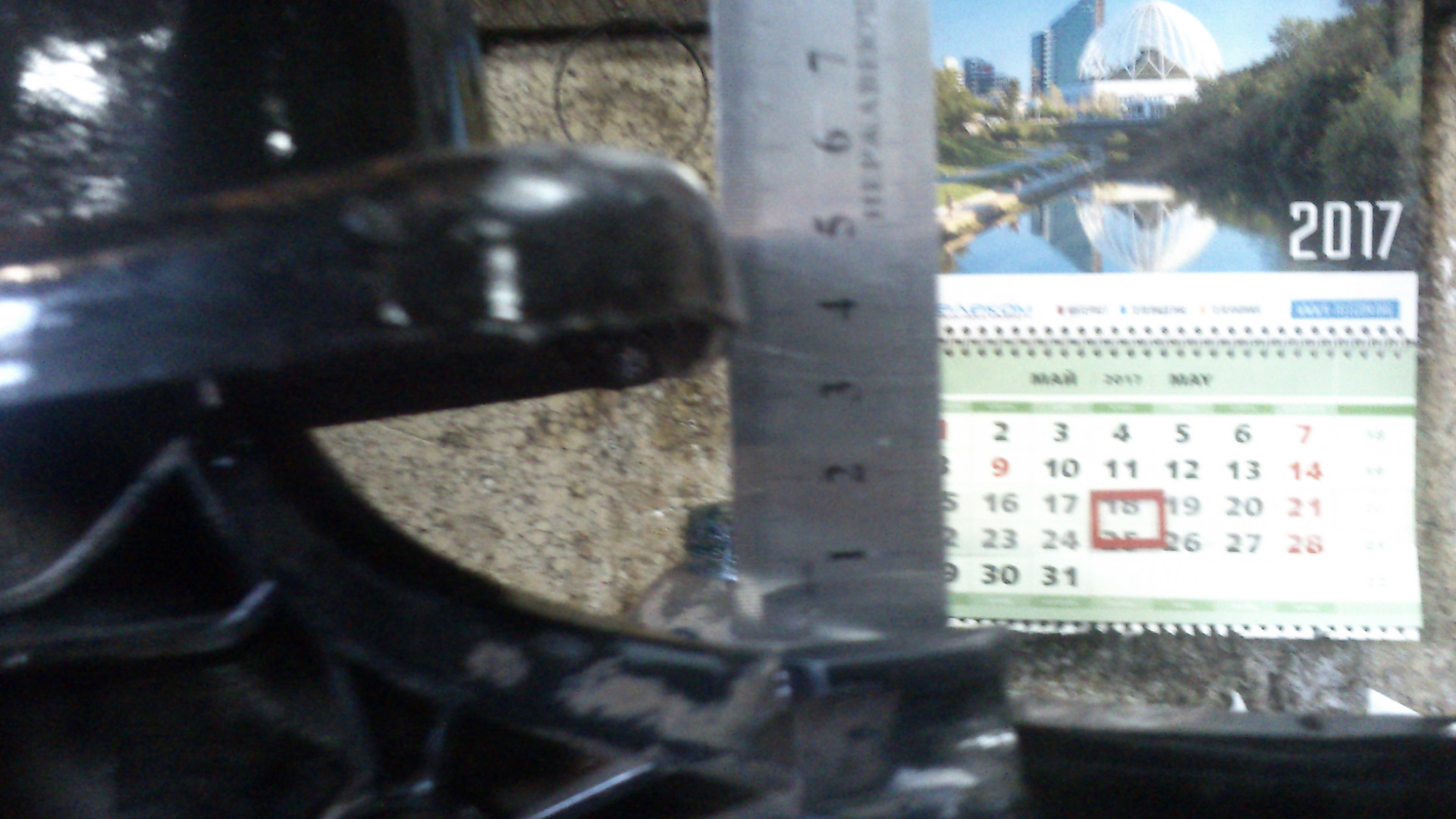

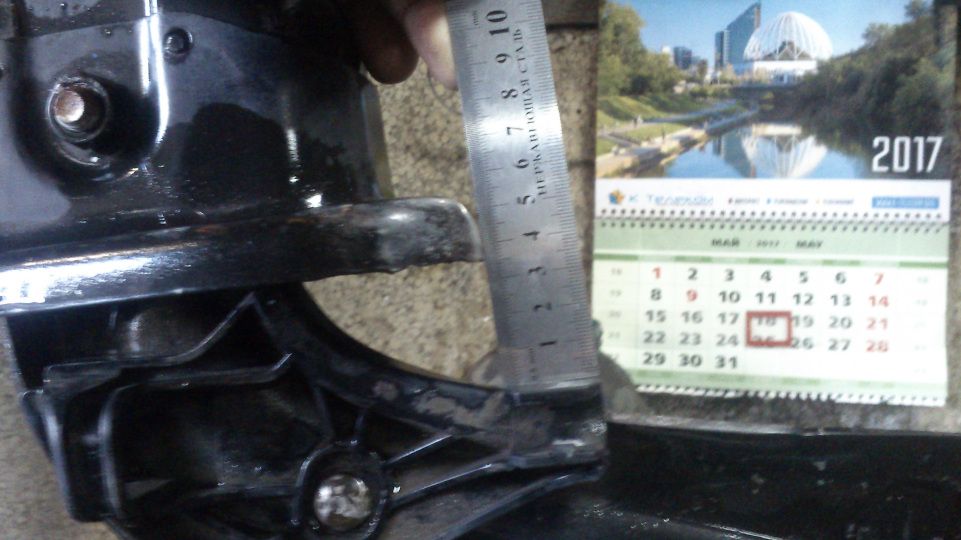

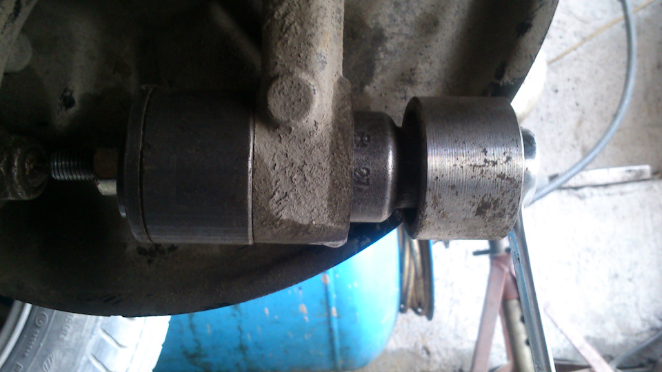

1. Рычаг подвески, оригинальный сайлент 1K0 505 541 D ну и Lemferder 38620 01. Для снятия этого рычага мне понадобился вороток с трещеткой, головка на 16(четыре болта), головка на 18(два болта), и открутить стабилизатор, он у меня не пошел, пришлось срезать болгаркой, все равно ему уже хана была, отжать рычажок суппорта, чтобы скинуть трос ручника и два фиксатора на нем. Перед выпрессовкой обязательно нужно запомнить как стоял старый сайлент, я делал насечки напильником, и новый встал как надо. Да еще нужно обратить внимание перед разбором как стояла верхняя чашечка, я замерял линейкой, и после запресовки затянул так же как и было перед разбором. Вся процедура на поднятом домкрате и с подставкой, страховка прежде всего.

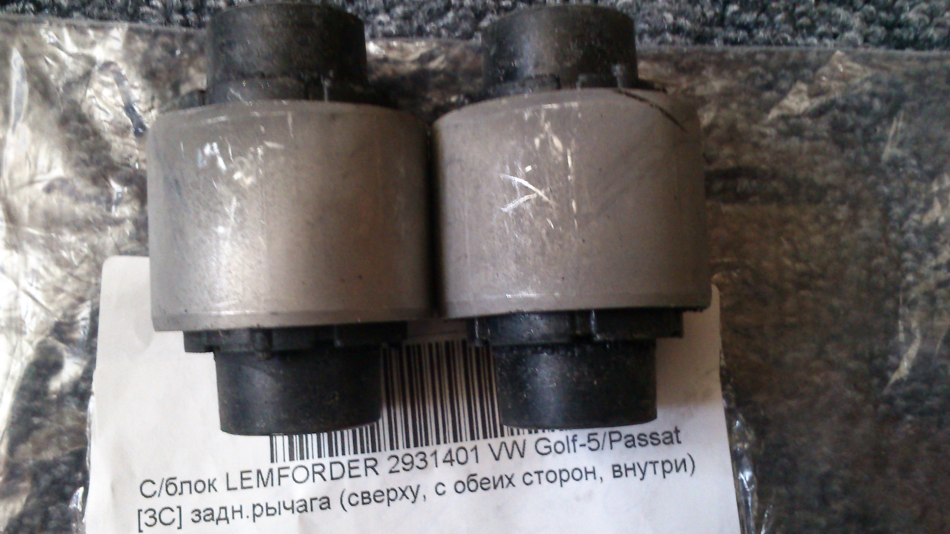

2. Рулевая тяга. Lemferder 29921 01 и Lemferder 29314 01. Для снятия этого рычага мне понадобились два ключа на 21 петлей (накидные), ключ петля на 18, также трещетка с головкой на 18.

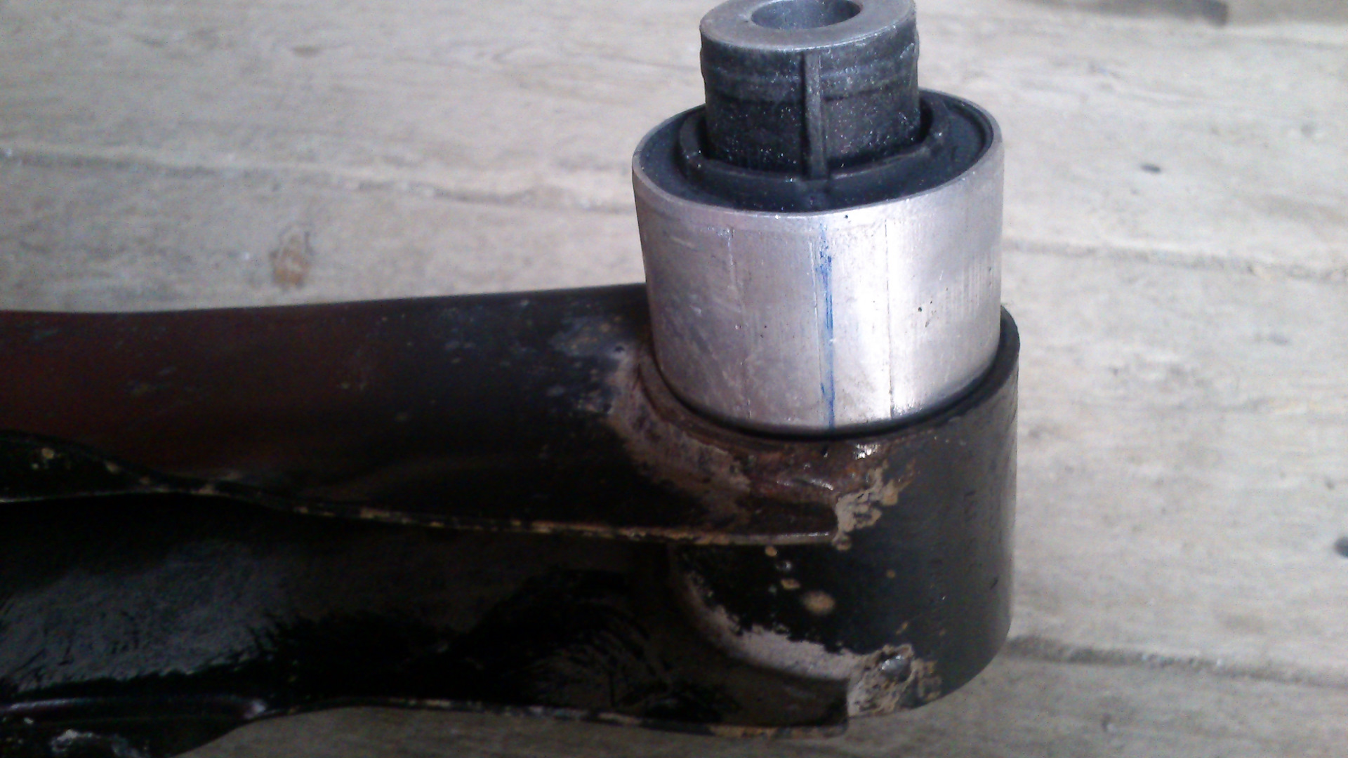

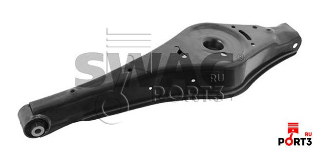

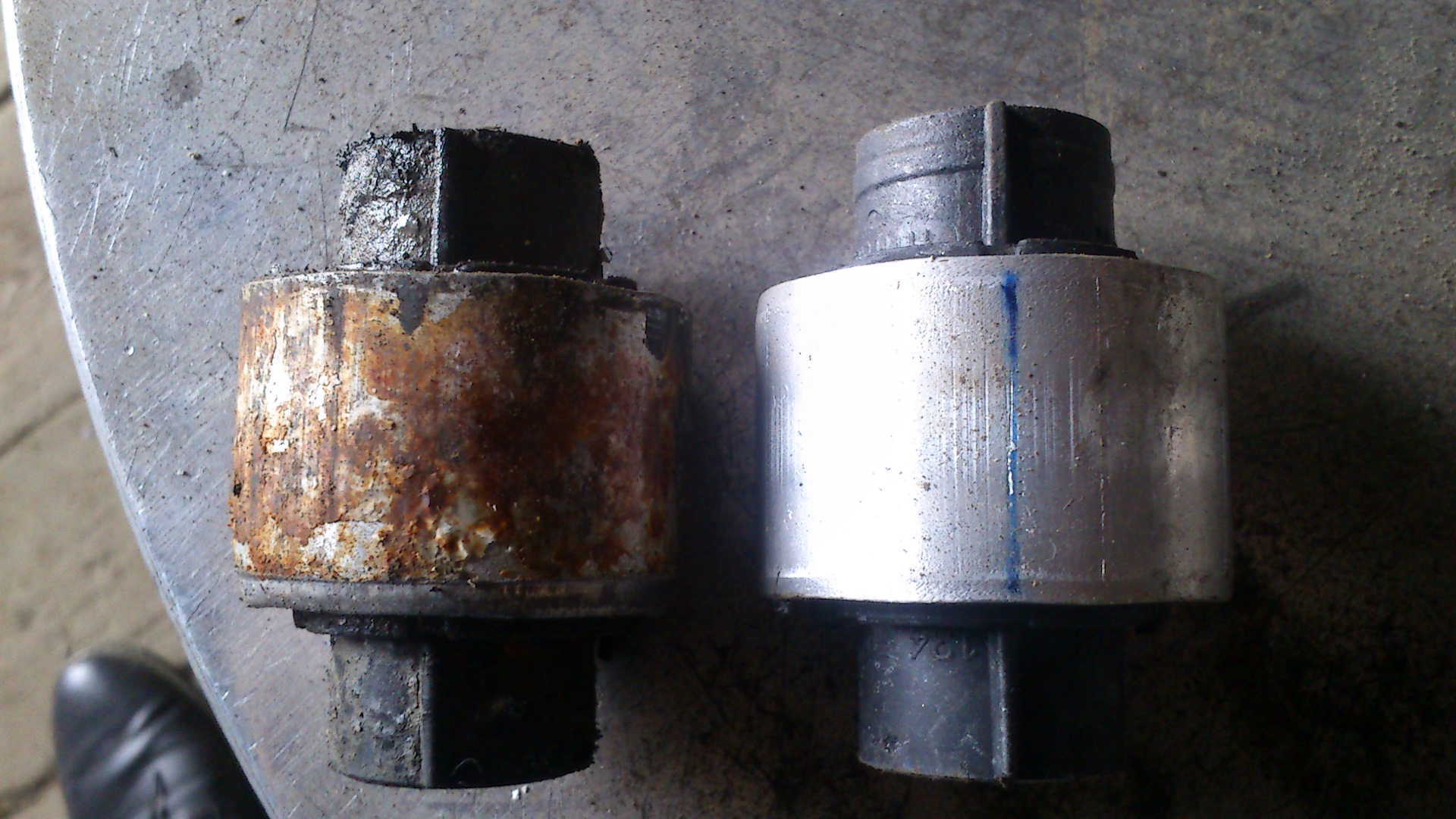

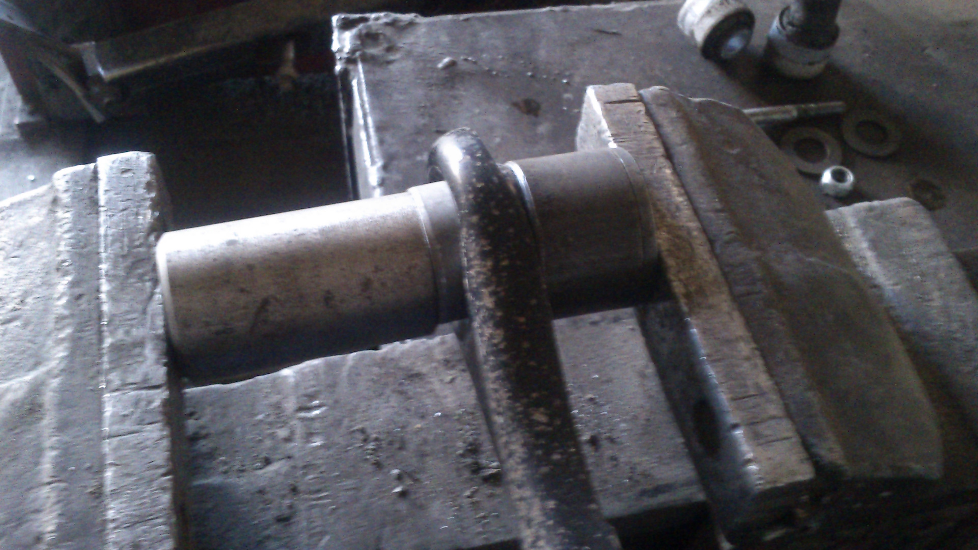

3.Рычаг подвески, поперечный нижний. Lemferder 29917 01. Перед выпрессовкой стоит обратить внимание как стоял старый, я делал метки маркером. Сам сайлент уже чем обойма рычага, поэтому посмотрите какое расстояние с обоих сторон, я замерял штангерциркулем. Да еще, сам сайлент имеет небольшую ОВАЛЬНУЮ форму, при запресовке встает как надо. На эксцентриковом болту делал метку маркером, чтобы при сборке он встал так же как и стоял.

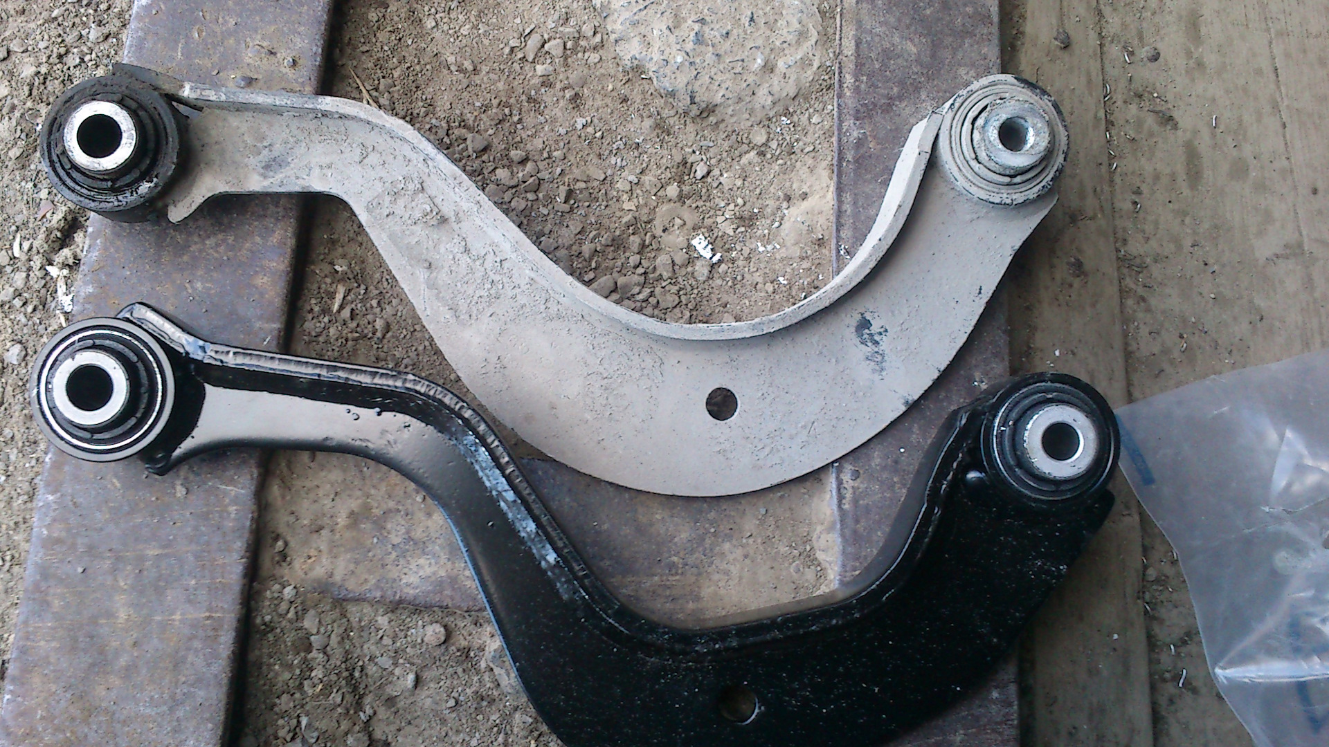

4. Рычаг подвески, поперечный верхний. Сайлентблоки Lemforder 29918 01 и Lemforder 29919 01. Тут я заморачиваться не стал, а взял рычаги в сборе Lemforder 35463 01. Спросите почему, отвечу, если брать два сайлента, выходит 950 рубликов, а рычаг в сборе 1050, вот как то так). Да, сами рычаги имеют маленько другую форму в отличии от оригинала, но по дыркам расстояние один в один.

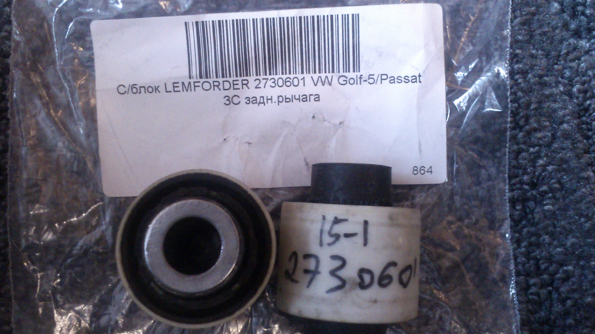

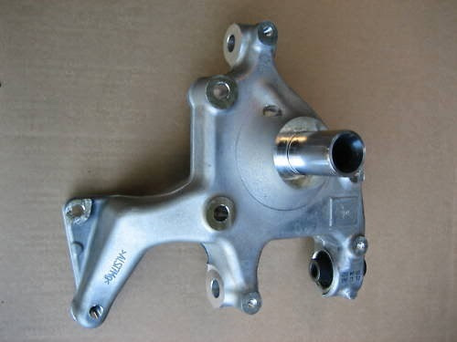

5. Поворотный кулак. Сайлент Lemforder 27306 01. Имеет пластиковую обойму, и выходит и заходит нормально, менял на месте.

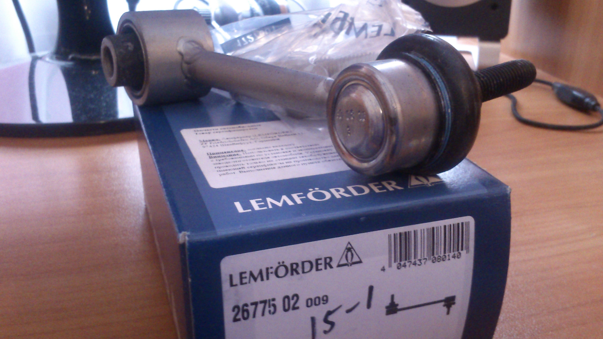

6. Стабилизаторы Lemforder 26775 02.

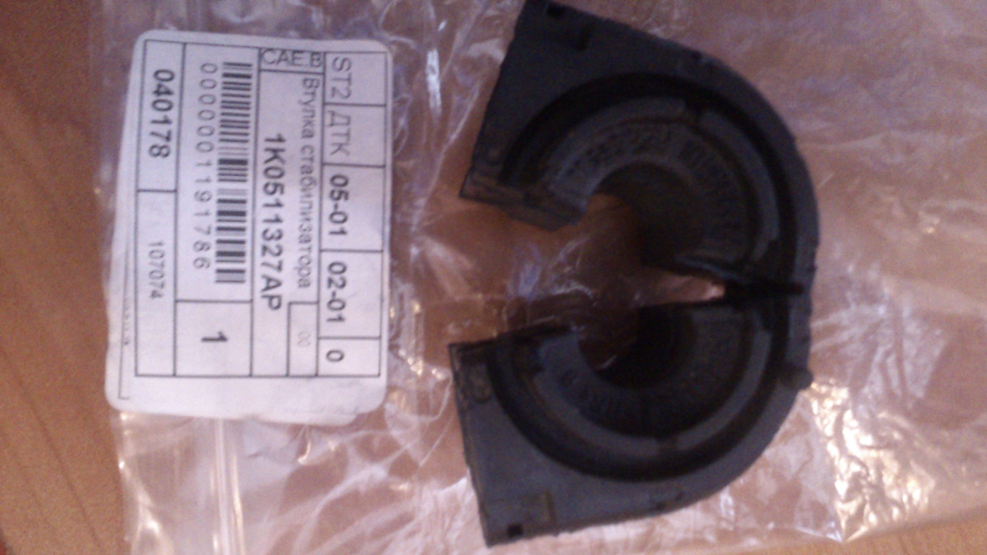

7. Втулки стабилизатора. 1K0511327AP

У меня особой ржавчины не было, тут зависит от регионов, где и какими реагентами сыпят дороги, а по рычагам трудно дались поперечные, которые под первым пунктом, лучше всё проделать на прессе.

По пункту 2: Lemferder 29921 01 с короткой втулкой идет к поворотному кулаку, к колесу. А Lemferder 29314 01 с удлиненной втулкой, крепится к балке.
По пункту 3: Да все верно, в этом сайленте и стоит развальный болт, обычно они закисают, если уж приговорили, то конечно нужно менять.

как тебе поперечные рычаги Lemforder 35463 01 по качеству? ходят?
Рычаги как рычаги, особой разницы с оригиналом не вижу, единственное что они маленько другой формы, недавно лазил под машиной, просмотрел все узлы, все в порядке. Некоторые детали в оригинале и есть Lemforder, я в основном беру этой фирмы.
