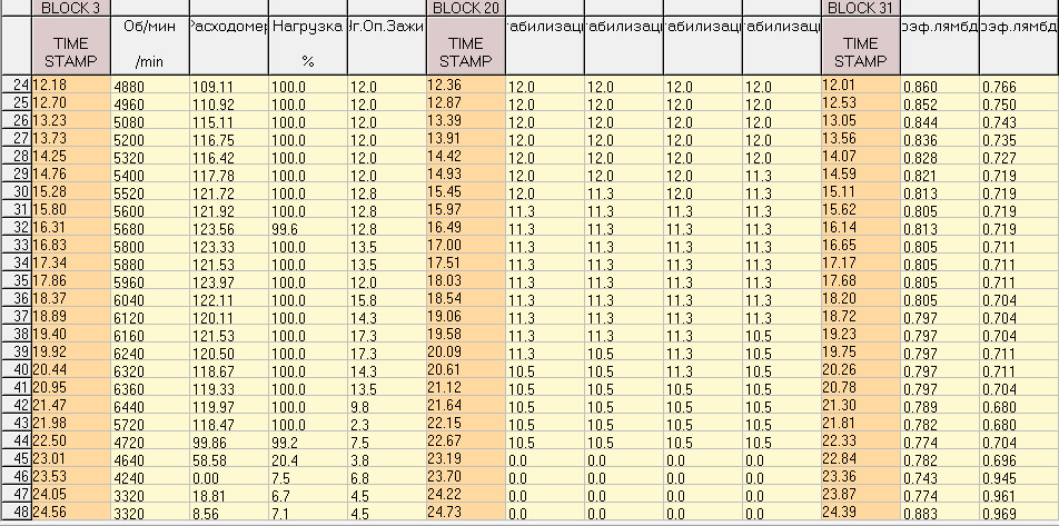

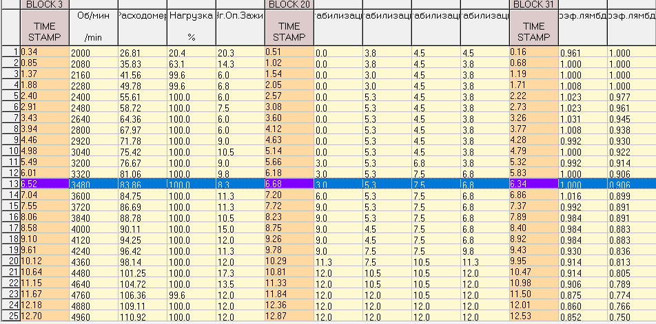

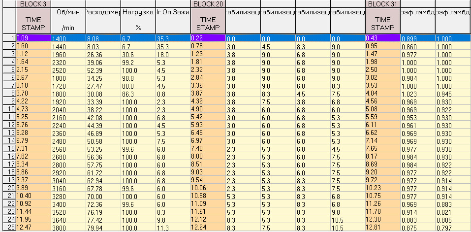

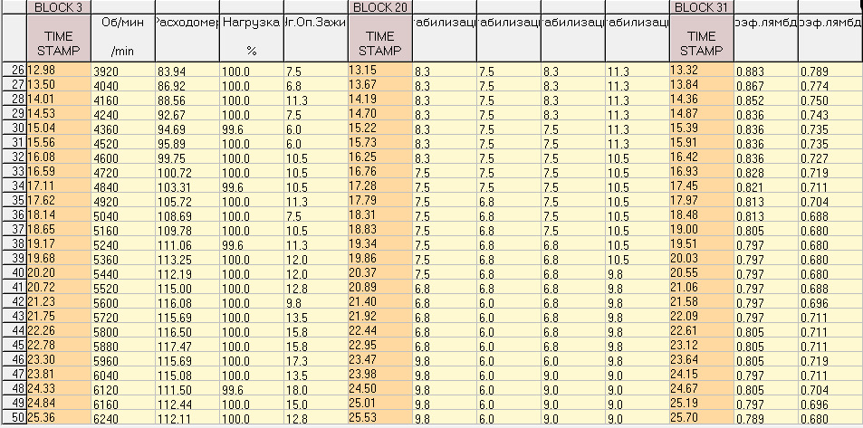

Привет всем!нужна ваша помощь!Опять большая детонация, расскажите что делать.Машина шита под евро 2 и чуть добавили наддув, но дело точно не в прошивке, потому что на стоке тоже было такое, логи покажу.Из ошибок только лямбда зонд первый (кстати по нему что делать, б/у взять на разборке или новый лучше взять, не три копейки стоит ).Больше ошибок нет.Вчера заливал раскоксовку лавр, после трех часов заглянул -вся жидкость ушла кроме третьего цилиндра, там стояла.Компрессия на сегодня 10-8,5-10-11.Масло не ест вообще.Что еще… Осенью боролся с детоном, в итоге победили общими усилиями откатившись в сток www.drive2.ru/l/457947143798292136/ .Сейчас опять какая-то хрень.Может ли так сильно влиять расходомер на детон ?Его так и не поменял.И может ли влиять нерабочий лямбда зонд?
А, сейчас стоят форсы bex еще
Буду рад выслушать все мнения и советы

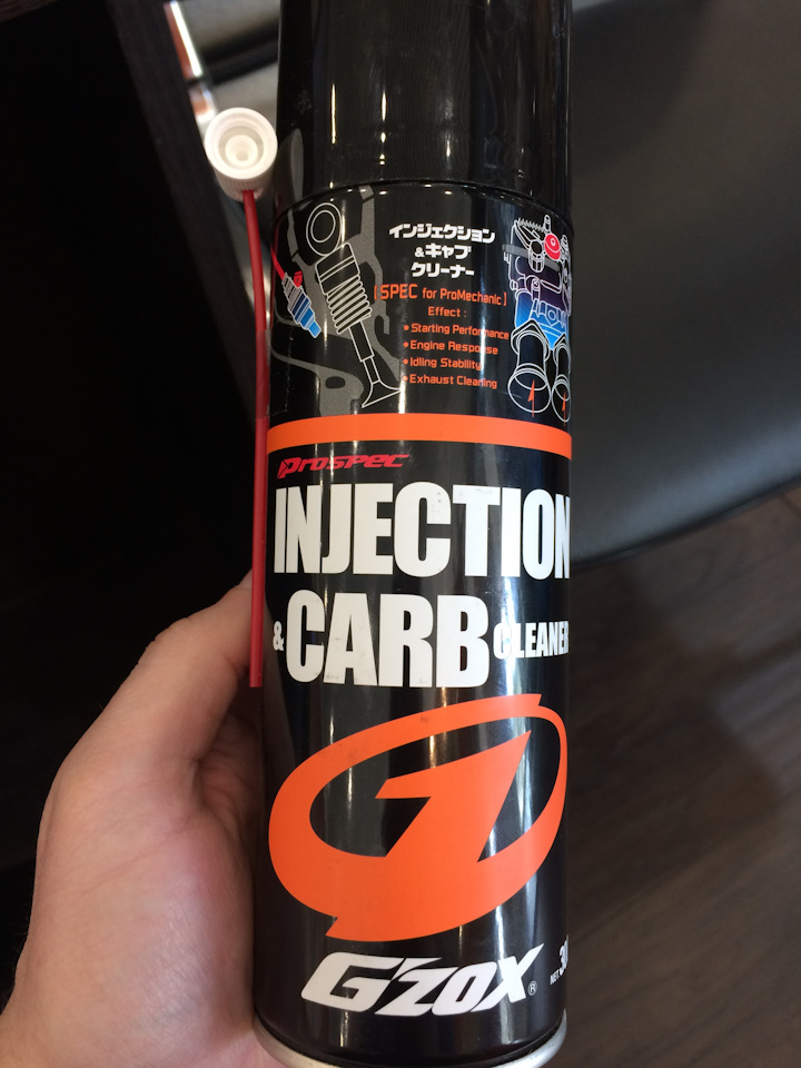

Жесткая разница по компресии. Лавр херня, делал как то. Тебе нужно хорошо промыть и раскоксовать кольца. Детон возникает из за не ровномерной компрессии в цилиндрах. www.drive2.ru/b/469934019564274081/ Почитай, купи Gzox раскоксовку и 109ку BG. Выравняй компрессию должно помочь. Даже если дело не в ней, то в любом случае это нужно исправлять, потому что это жесть. Хотя должно помочь хоть на половину)
Gzox что-то не могу у себя найти .номер не знаешь ?
Его заказывать нужно. Номер завтра напомнишь скину. Можно ещё митсубиси шимо, но дорогая сволоч
Шуму не нашёл, там этот же номер бьётся ещё как ваговская раскоксовка, хз это шума или нет .хорошо, напомню завтра
Их разбирают быстро, потому что действительно работают. Вот ссылка, парень с детоном боролся, было 10-10-10-11, после шумы стало 12-12-12-12.5 и детон пропал www.drive2.ru/l/465832016558948884/
Читал и общался с ним )) буду смотреть, может где-то есть ещё эта шума.в магазе сказали типа их не выпускают больше .ну и жду от тебя номер на гзокс))
Вот номер 1110103110-Gzox. Но я сам в Москве ели нашёл и то один, сразу же забрал. Хочу угол поднять, нужно детон на минимум сократить
Оо, спасибо ))) а вот этот ICC300 не знаешь номер ?кенгуру ?
Не знаю, но я его в яндексе забил, он сразу выдал. А гзокс должна поставка из Японии прийти в конце или начале месяца. Узнавал уже

1. замена лямбды
2. замер давления топливного насоса на ХХ и с пережатой обраткой
3. снять лог
4. радоваться ))

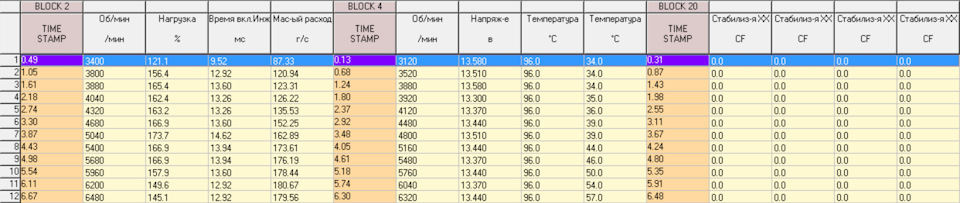

расскажите нубу где там детонация?
Кому рассказать ?
нуб — с англ newbie (новичок).
в общем, мне :)
Аа ) да, 20 группа в логах .нули везде -это хорошо, так как у меня сейчас- это полная жопа ))
20 блок смотри, значения выше 6 это очень плохо. В идеале должны быть 0 по всем цилиндрам.
а это стабилизация чего именно?
угла опережения зажигания

20 группа двигателя — это ретарды, по-другому распознавание детонации за счет движения углов. В отечественных авто на слух и определяют, когда бензин догорает в выхлопе, раздается звон из мотора.
У Ауди что бы не убить мотор детоном, двигаются углы до тех пор, пока порог детона не достигнет безопасного предела.
Чем больше цифра в 20 группе, тем больше детон присутствует в машине. В идеале нули, но допустимо не более 3 градусов в каждом котле, то есть суммарный угол не должен превышать 12.
4 цилиндра умножить на угол 3 = 12, это предельный допустимый угол по 4-м цилиндрам. а дальше беда.В этих логах, учитывая что прошивка не слишком крутая, ретарды жесточайшие.Суммарный ретард аж 40-50, в 4 раза превышает допуск.
Вот пример, у меня 1.4 бар наддув, по 20 группе нули. То есть так и должно быть у здорового мотора на всех оборотах и передачах.
спасибо )) все стало понятно

32 группа что показывает?
Последний раз было 0,8 и 11,7 .
ExZEPT
Сейчас -0,9 и -2,3
Очень бедная смесь, хотя запрос по прошивке нормальный, но факт — беднота приличная.
Придется мерить давление топлива, ставить подменный ДМРВ для начала и конечно же новую лямбду (если не менялась при тебе, такое можно поменять сразу и забыть)
Артур, подменного дмрв нет .а бедноту как ты увидел ?из-за этого может быть детон ?или из-за лямбды ?
Я посмотрел по 31 группе, первый столбик факт, второй столбик запрос. Если запрос у тебя вполне нормальный в прошивке, то факт относительного него беднит. Цифры ближе единице, к примеру надо 0,750, а у тебя 0,850. А 0,850 ближе к цифре 1. Значит беднит, чем ближе к единице, тем беднее смесь.

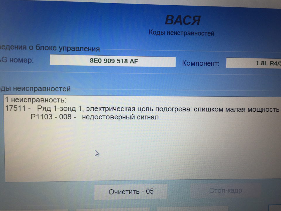

А вдруг еще ошибка намекает на лямбду, то ее не глядя махнуть нужно, очень важный датчик, поэтому стоит не дешево, но все-таки поменять надо. Если ошибки нет, тест на старение проходит (в инете глянуть надо как делается, не помню), то лямбду можно не трогать.
Ошибка по лямбде есть, что-то там по подогреву капец .про тест читал, вечером сделаю .
Цепь подогрева ошибка, это как раз во-многих случаях смерть датчика. Надо было код ошибки записать из цифр. В росс-тех посмотреть ее.Если провода не сожгло жарой, то сам датчик.
Дома записана в ноуте, минут через 30 напишу.
ок! Я почти не сомневаюсь, скорее всего так и есть, что сдохла лямбда.
ждем…
уже постоянная ошибка…Так что менять
