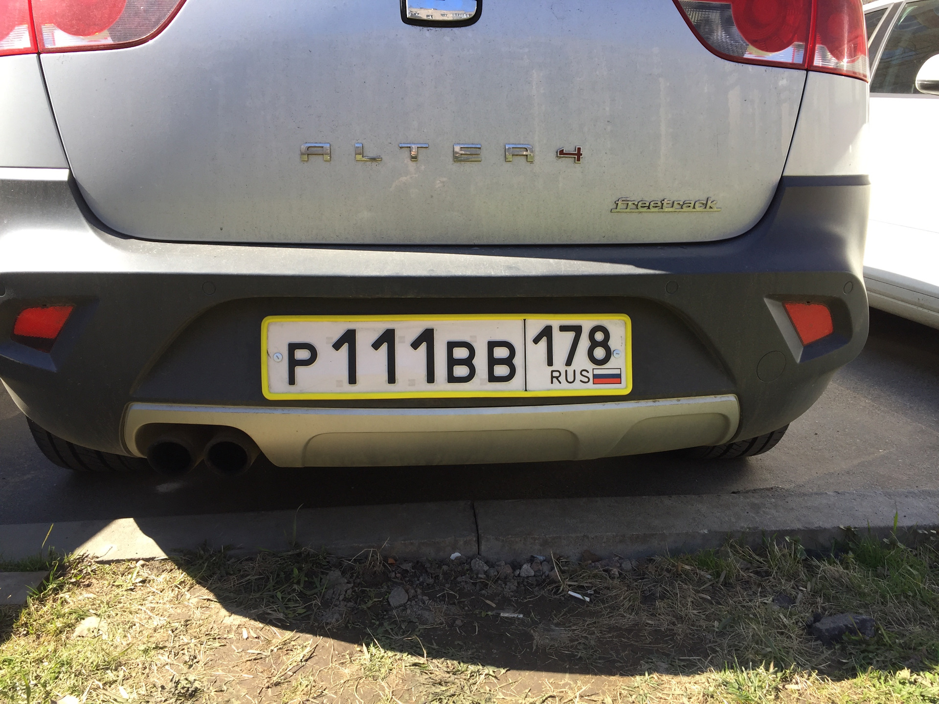

В Питер наконец пришла хорошая погода, поменял рамки которые лежат у меня еще с зимы. Рамки были куплены у Kolesnikov-R

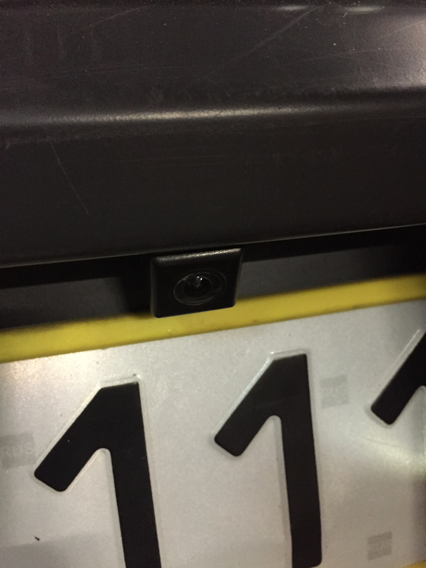

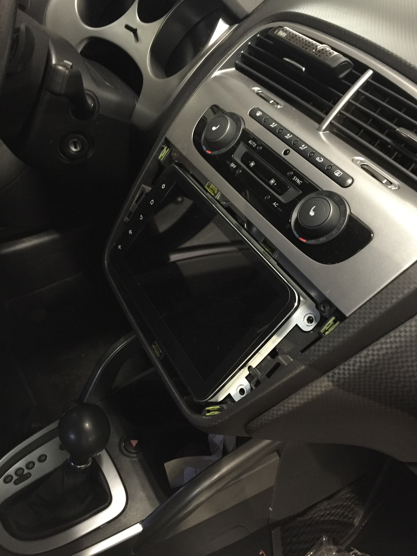

Далее доставил камеру, т.к очень раздражал черный монитор при включении задней. Камера в номер пока временная стоит. В дальнейшем будет перенесена в значок задней двери.

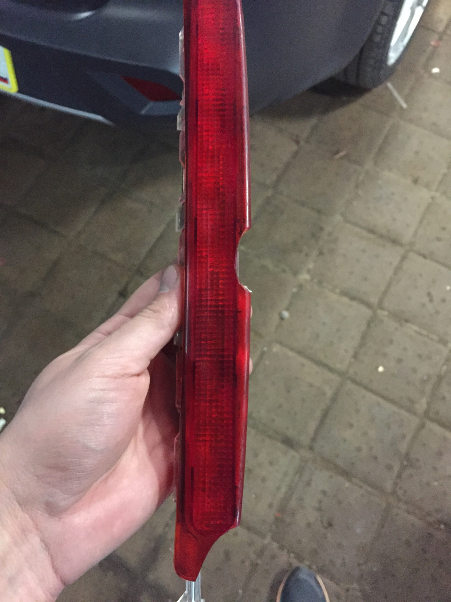

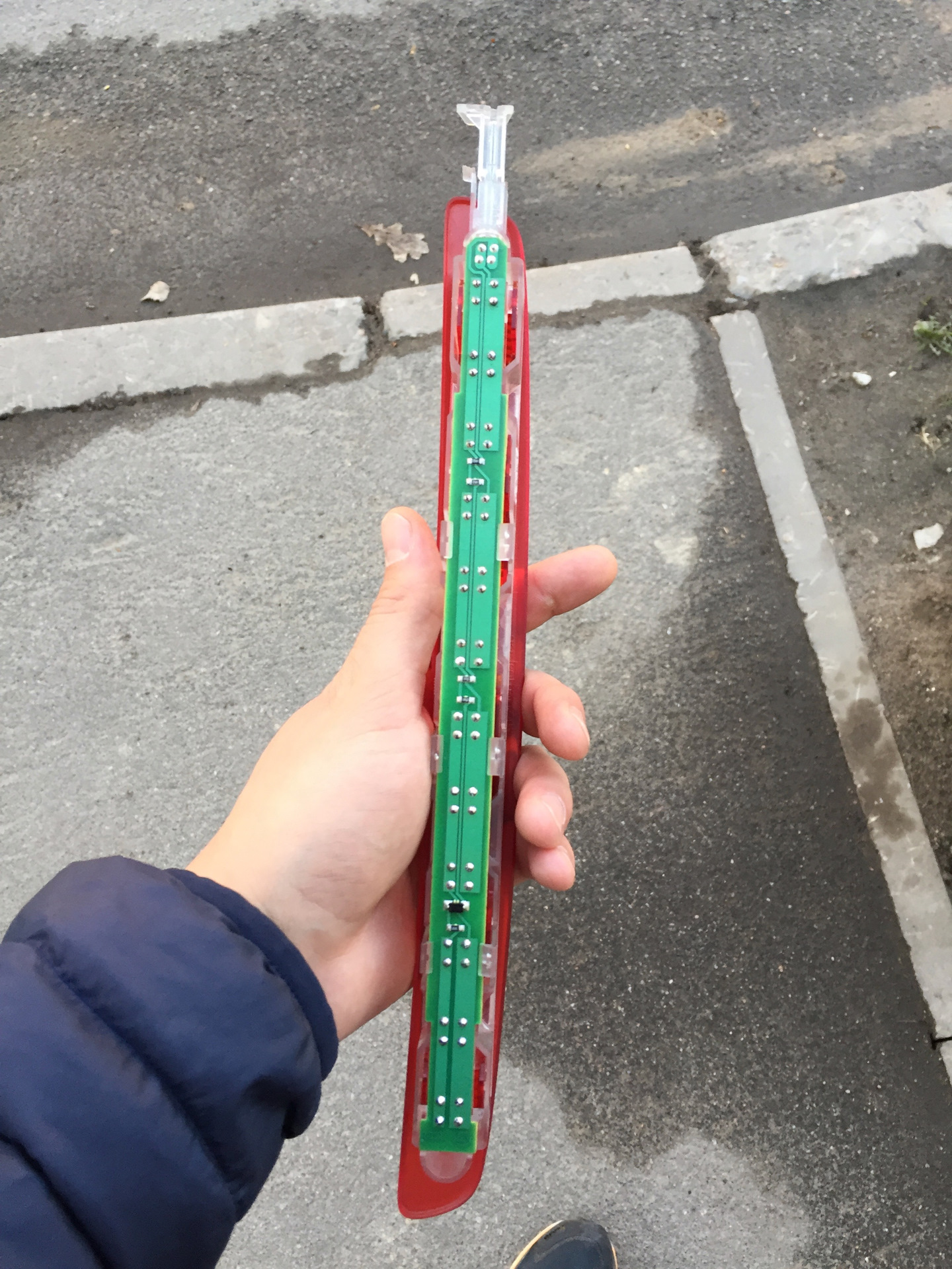

И не обошла меня беда с сгоревшими диода в стоп сигнале. Решил перепаять, но видно мои руки растут не оттуда откуда надо. После 40 минут вытаскивания получилось вот так,

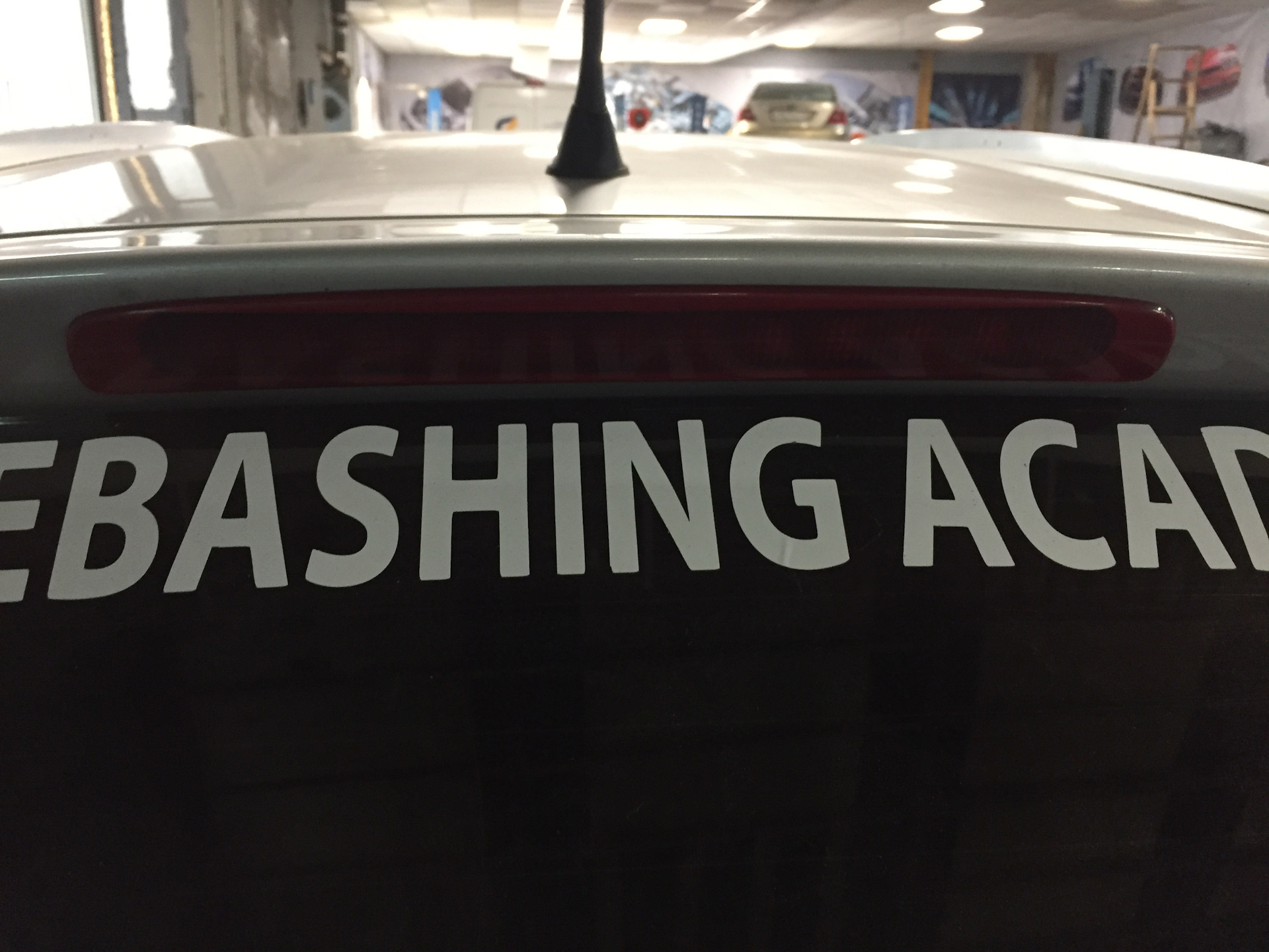

Но благо есть чат Seat где я быстро нашел стоп. Приобрел у ingeneeegr . Посылка из Екатеринбурга пришла за 5 дней. Сразу же отдал его на перепайку диодов, т.к Ирина предупредила что один не горит. Вот что вышло:
Все диоды обработал прозрачным лаком. Надеюсь теперь он будет вечным)

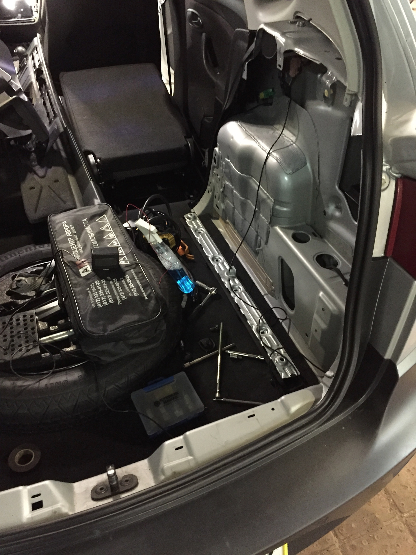

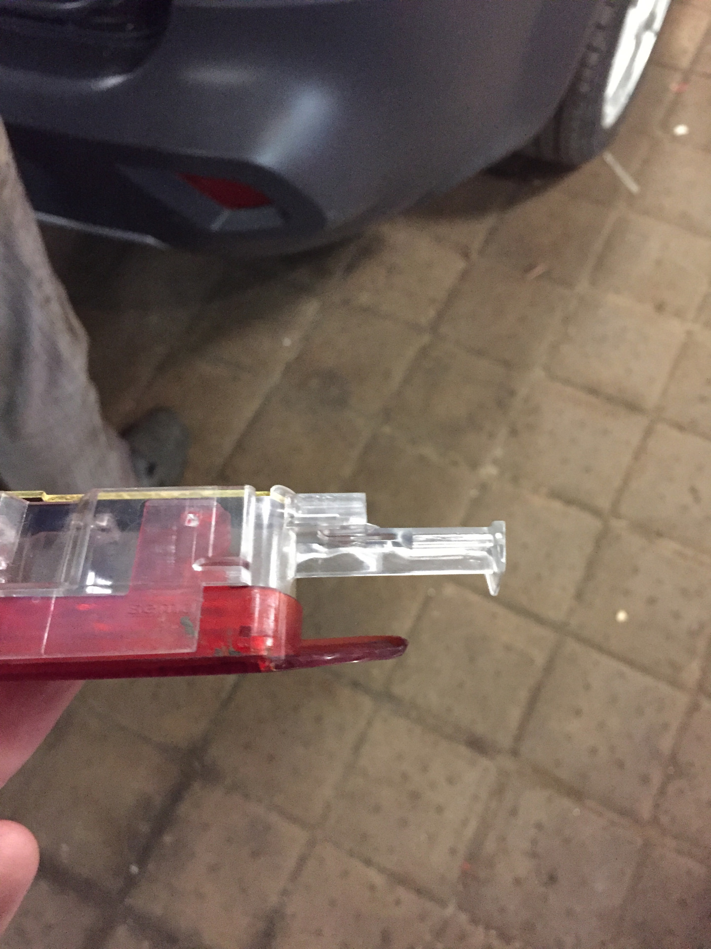

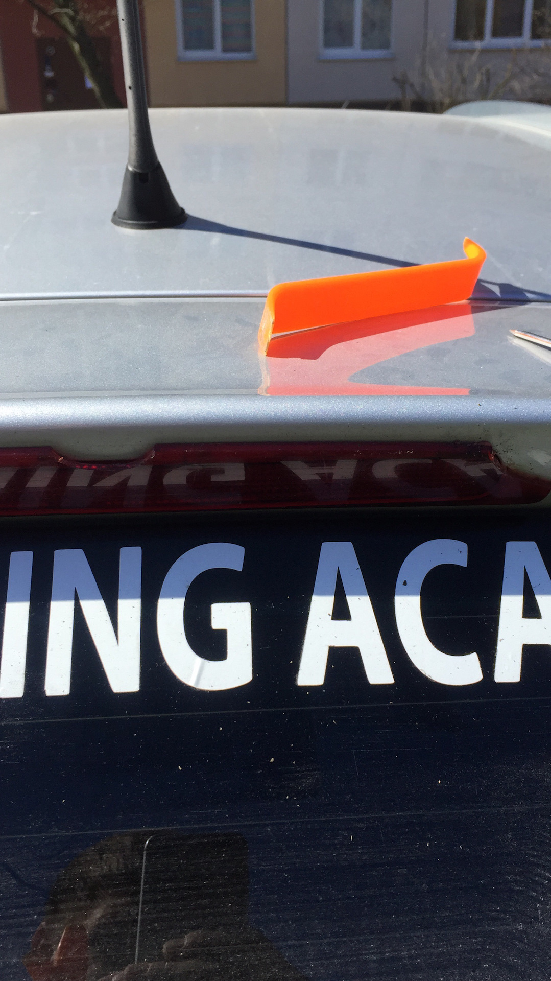

Для тех кто не хочет сломать его как я, здесь на драйве есть много инструкций, но никто не пишет что надо потянуть за флажок чтобы его легко снять. Правда для этого надо снять обшивку. И тогда он легко вылазит.

Вадим так что там с камерой то, можешь более подробно написать, какое сопротивление нужно поставить и куда чтобы она заработала ?
Мне Ее просто поставили она заработала. Я здесь читал, что у кого то так же было. Даже питания не дали а она работает. У меня Ее подключили к голове не трогая питания заднего фонаря.

мы этот флажок тянули вдвоем, даже со снятой обшивкой снять фонарь тот еще гемор.
кстати в бортовике я писал об этом.
Видно не нашел. Я так понял его проще чем то давить так как подлезть там сложно
когда сдвигаешь флажок фонарь разблокируется и легко снимается
