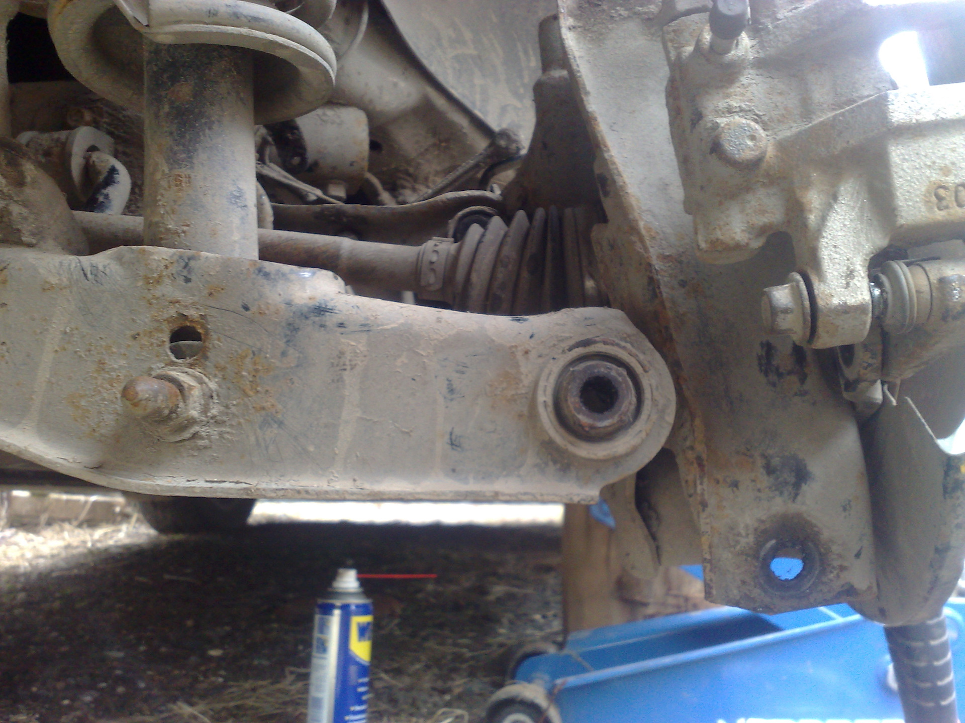

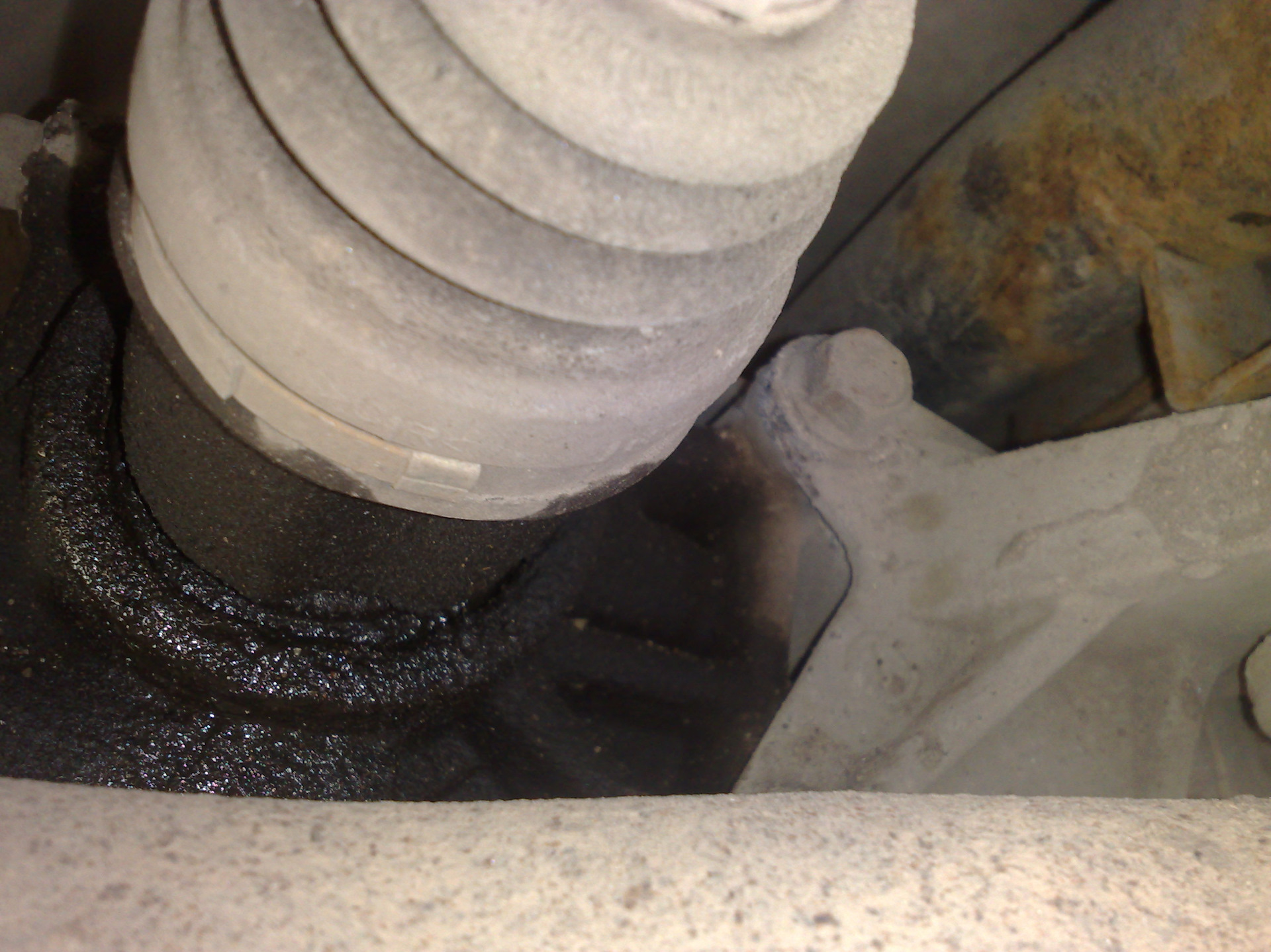

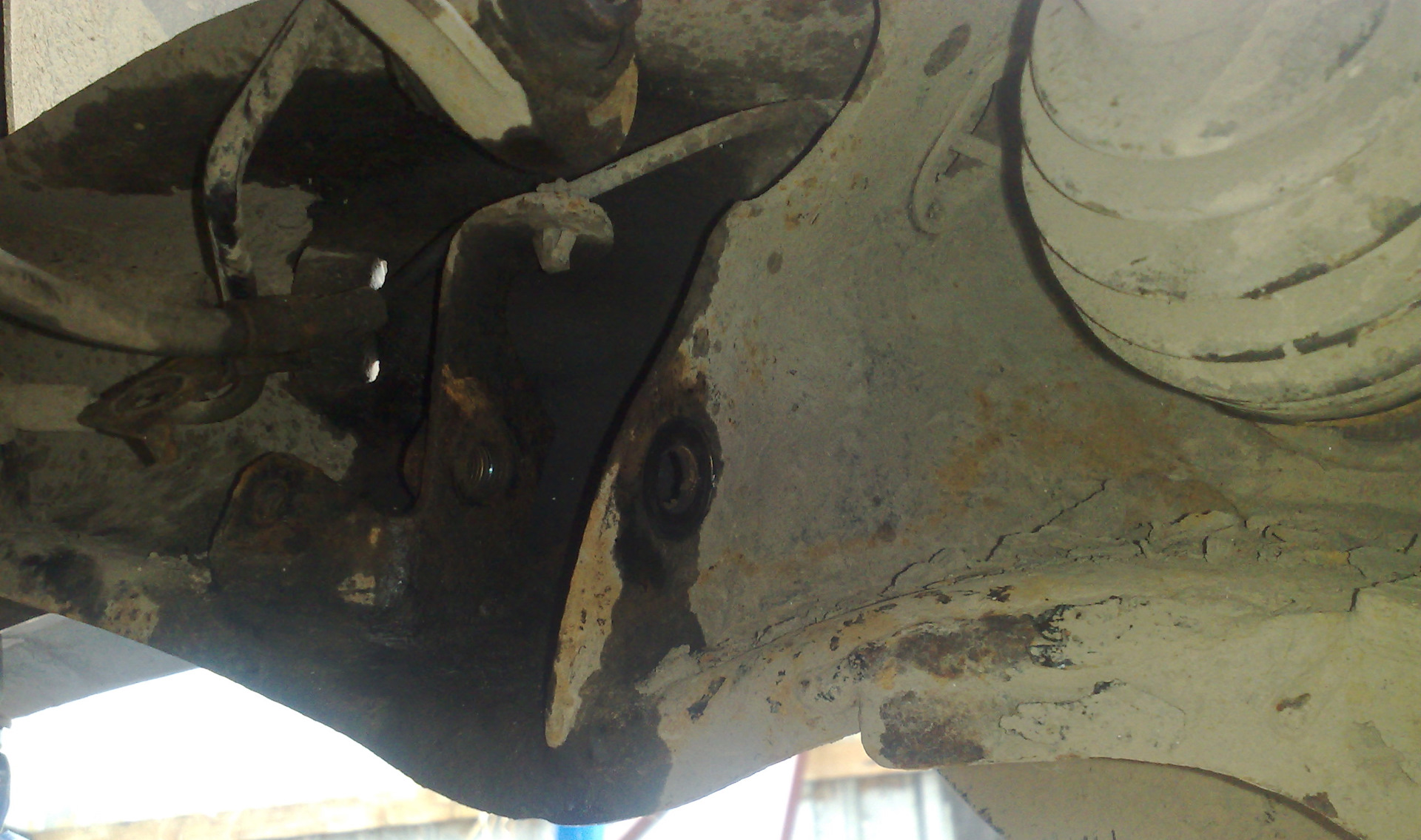

Еще зимой было замечено отпотевания сальников приводов на заднем редукторе(4WD). Сервис запросил 4000р за замену пары, мне показалось это дорого и т.к. течи не было решил подождать теплых дней и поменять самостоятельно.

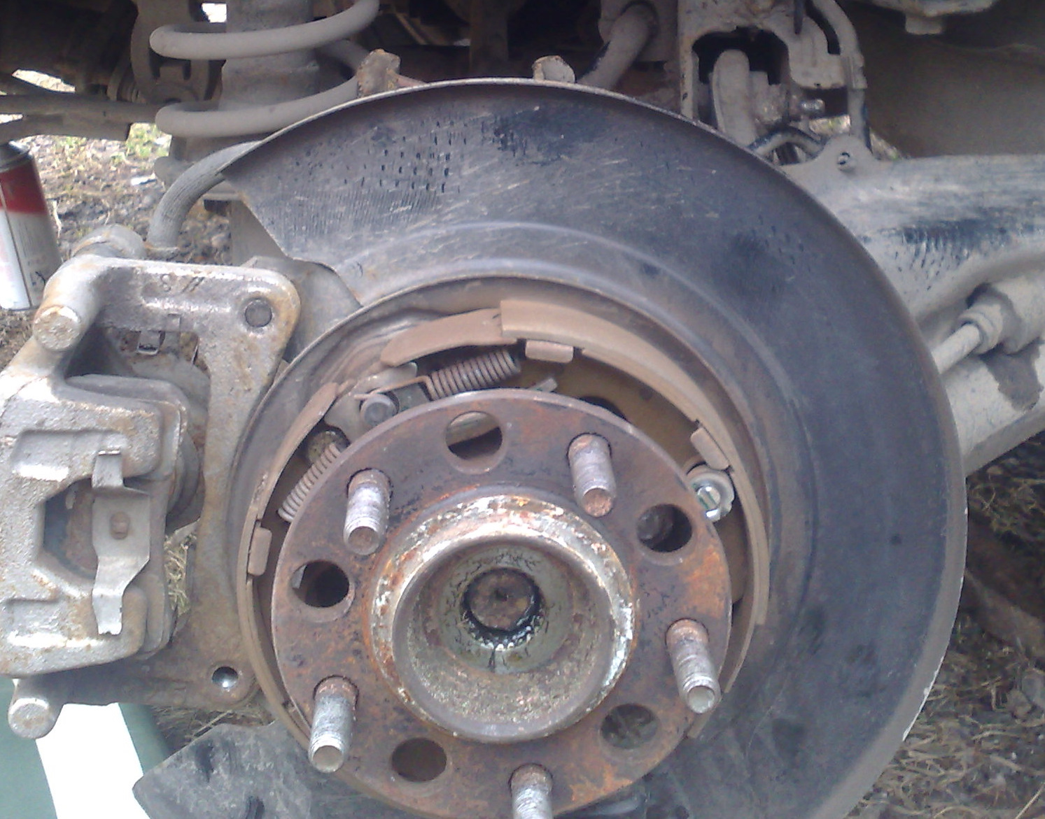

Откручивает привод
и три рычага, нижний.
Верхний.
Развальный, он попил много крови.
Также надо открутить кронштейны у редуктора и провода на датчик абс.

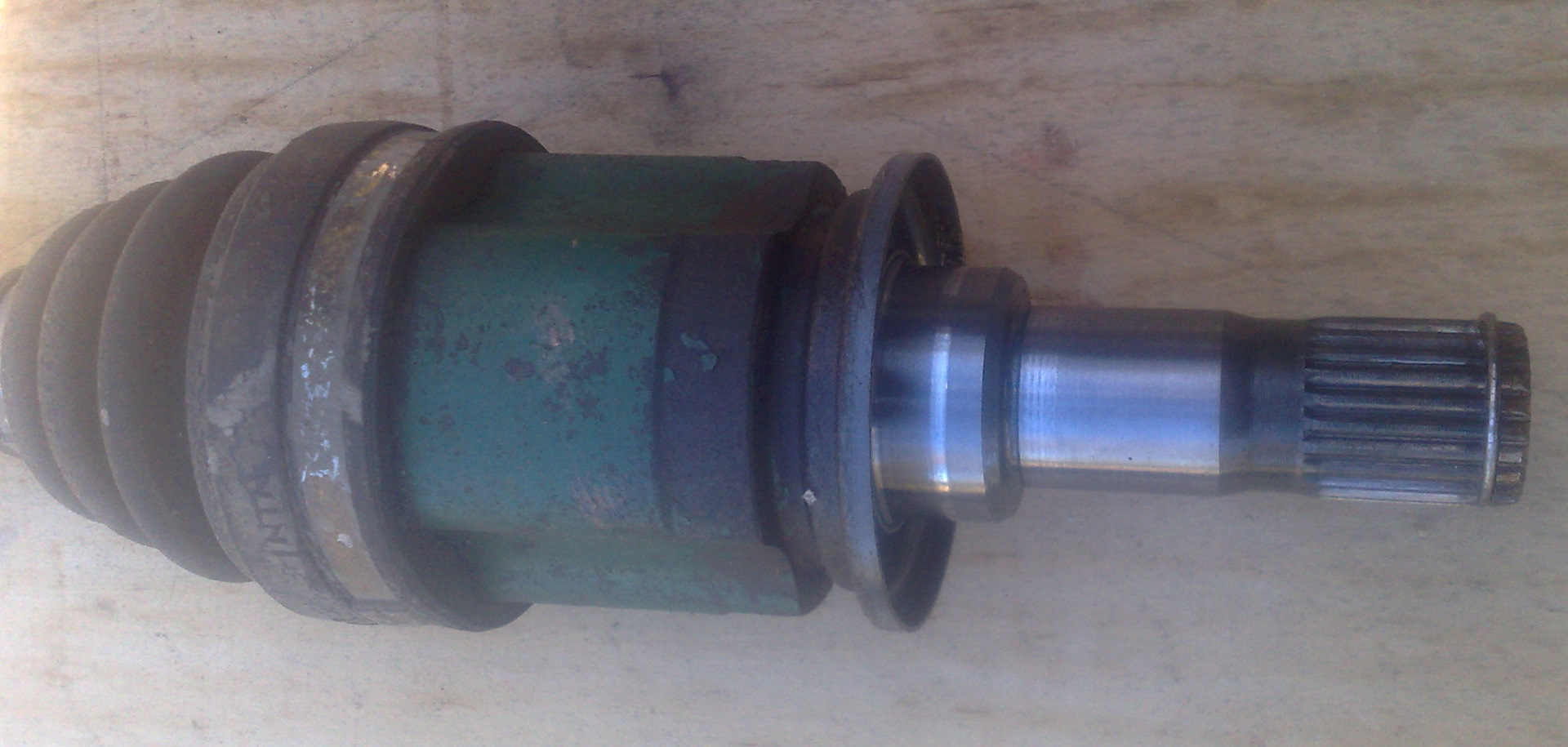

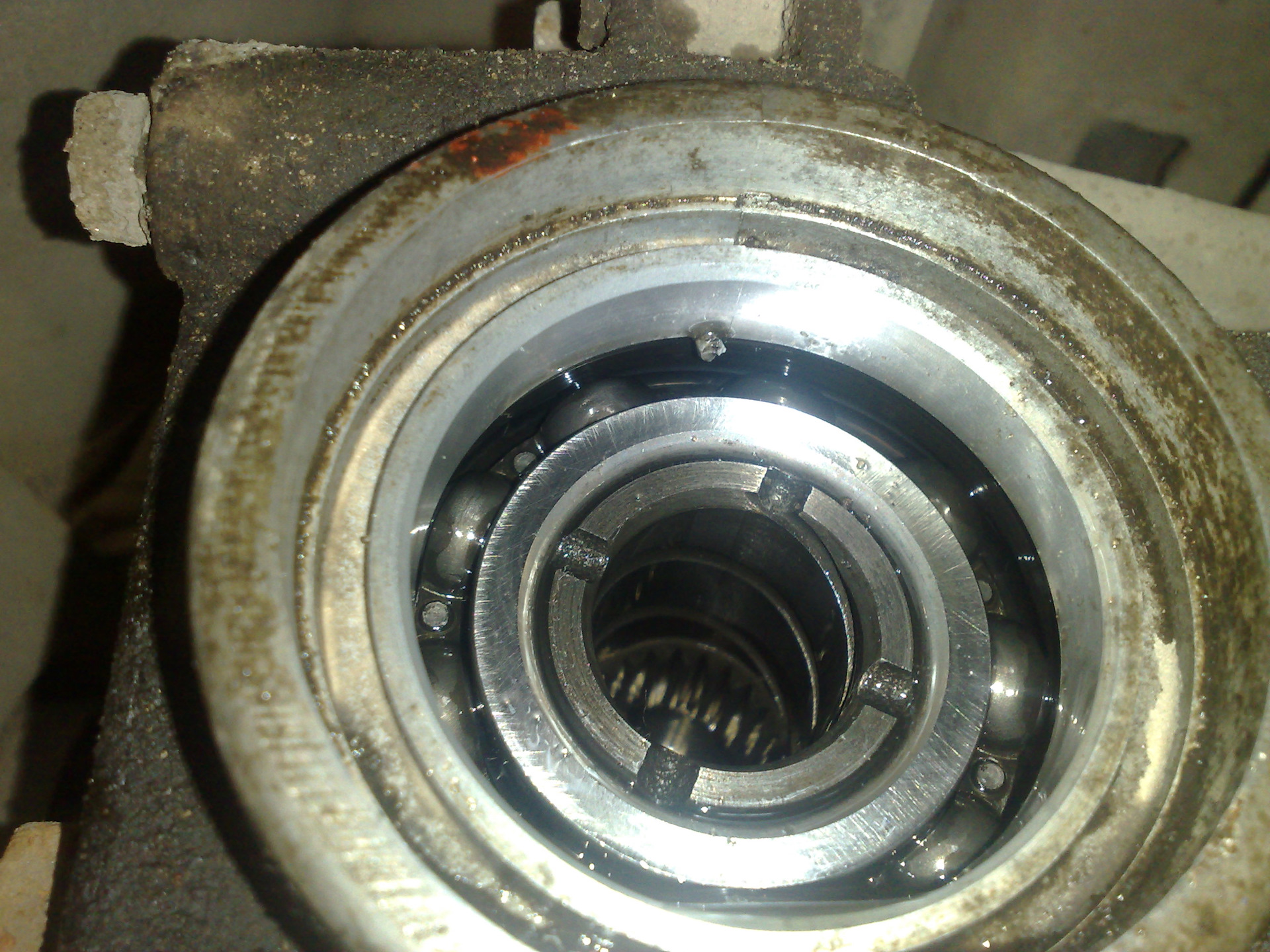

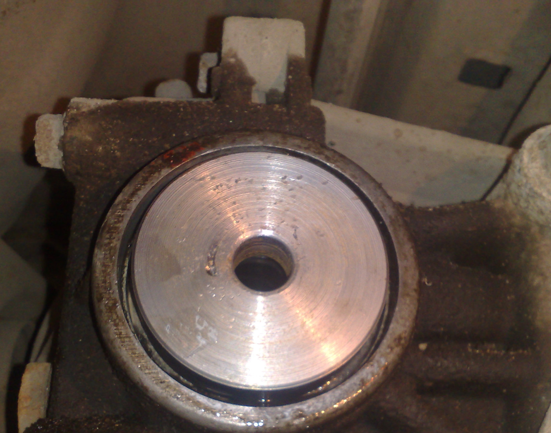

Привод вынимается легко, пыльник точно не пострадает, вытаскиваем сальник

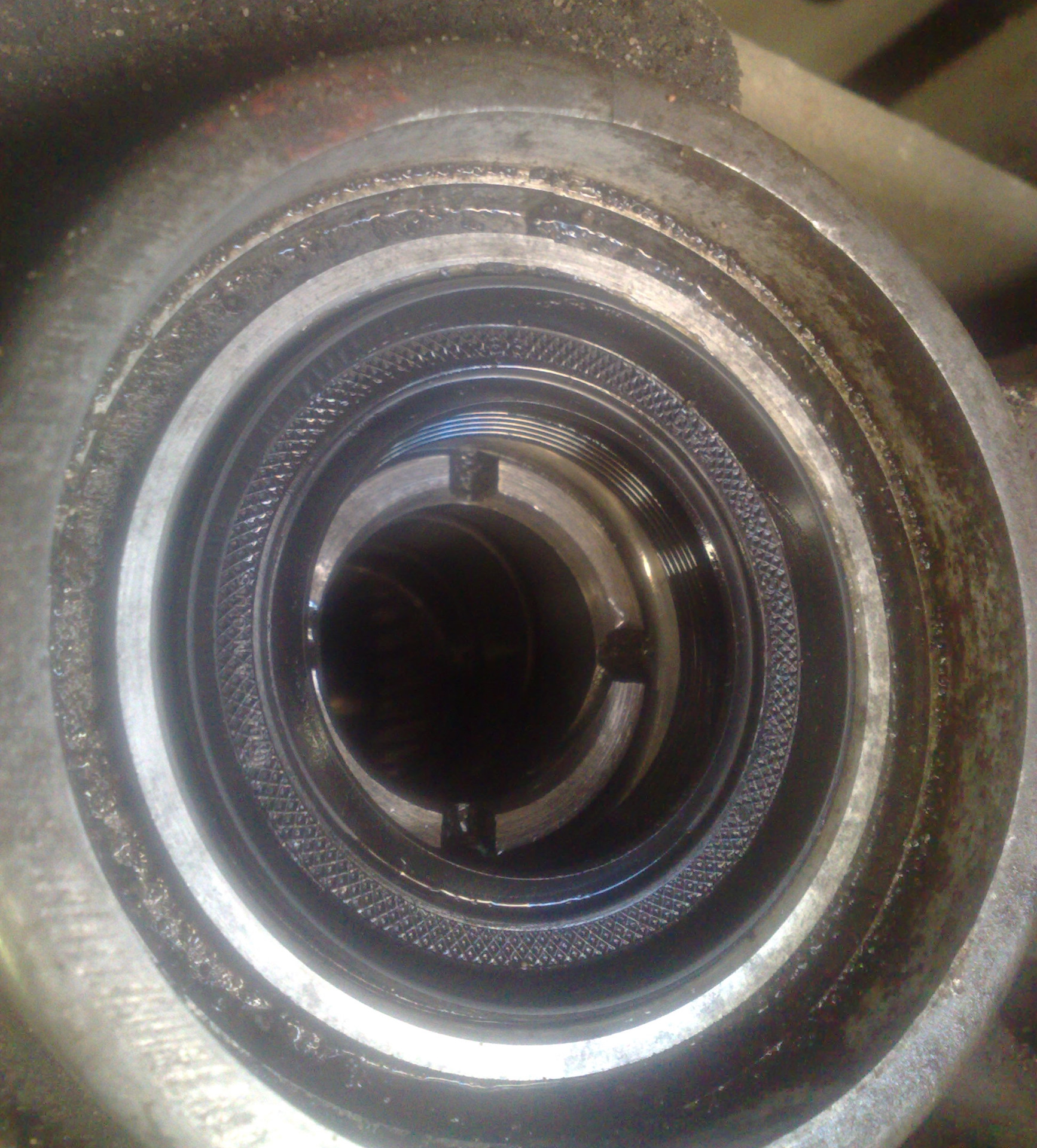

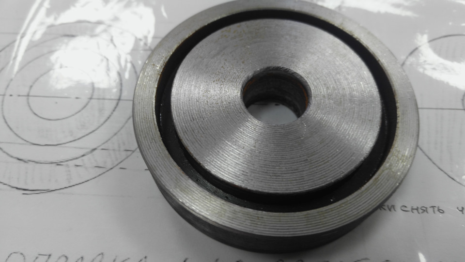

Отмываем посадочное место, упора под сальник (MD707184) там нету!

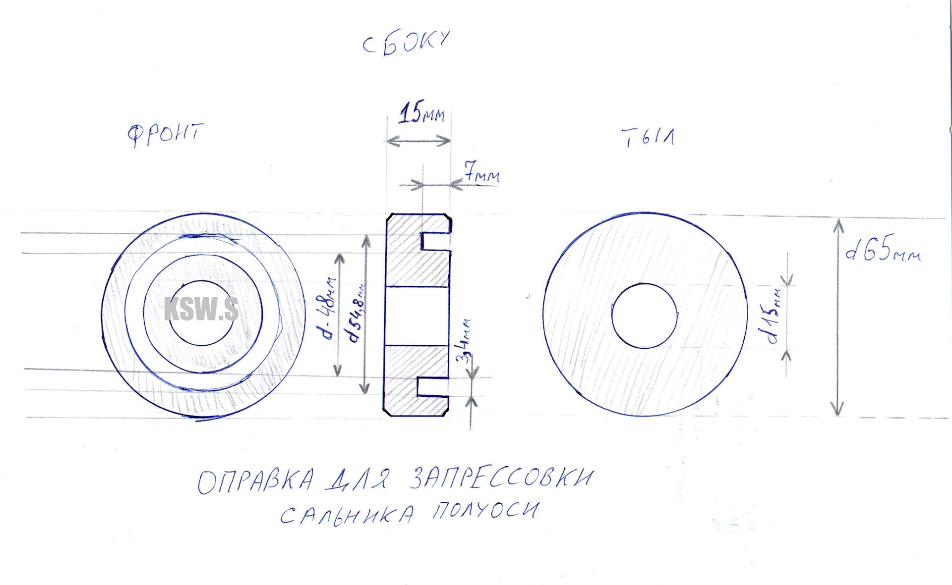

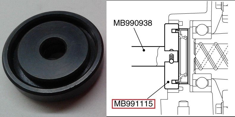

По фен-шую нужна штатная оправка MB991115
но можно сделать у знакомого токаря аналог.
На приводах потертость, сальник лучше установить поглубже.

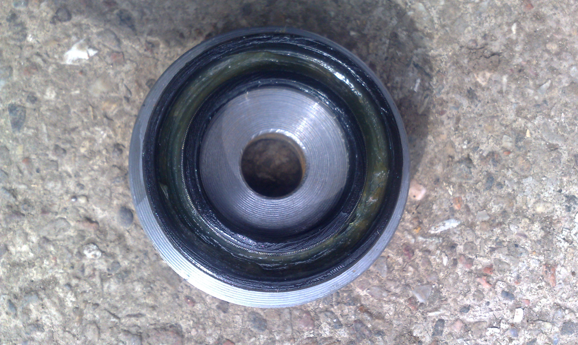

Если вдруг необходимо заменить в шарнирах: например LM47 Langzeitfett + MoS2
Смазываем литолом.

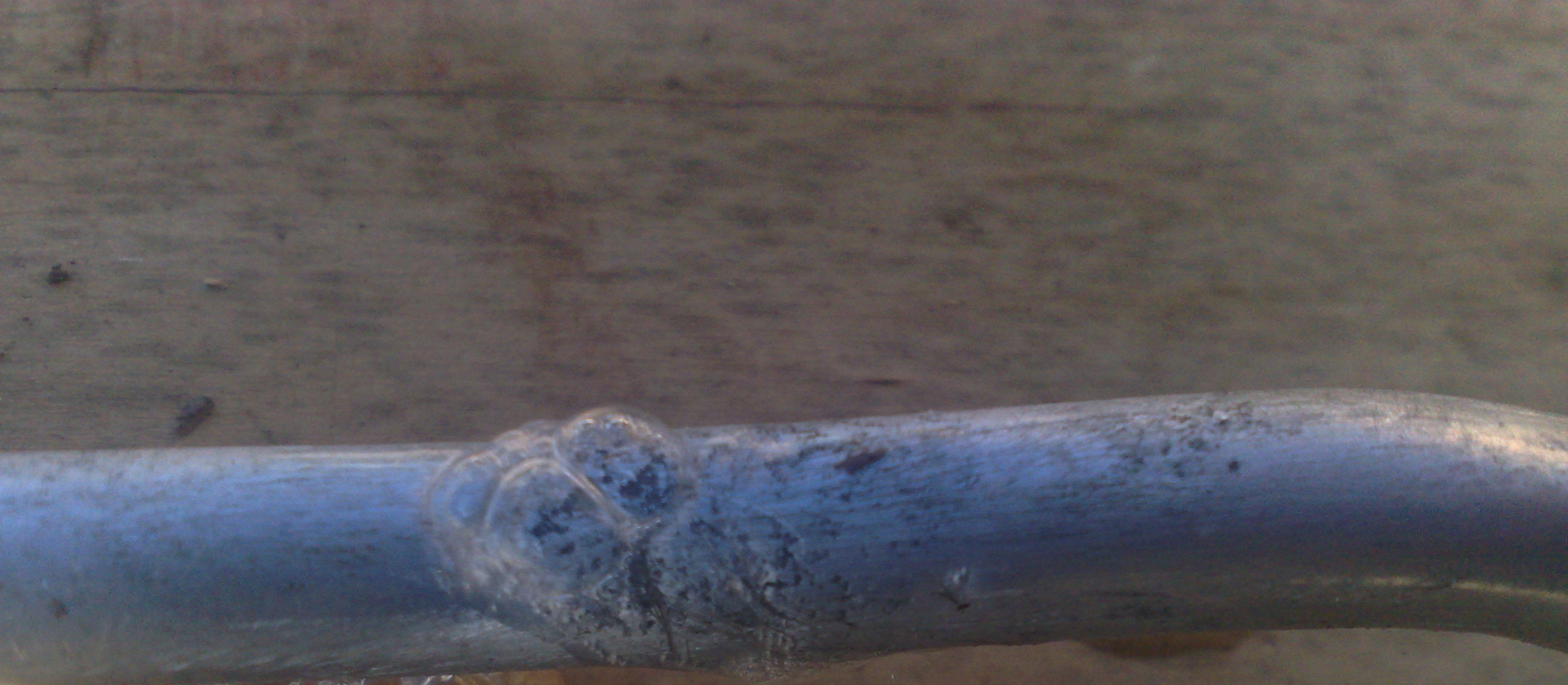

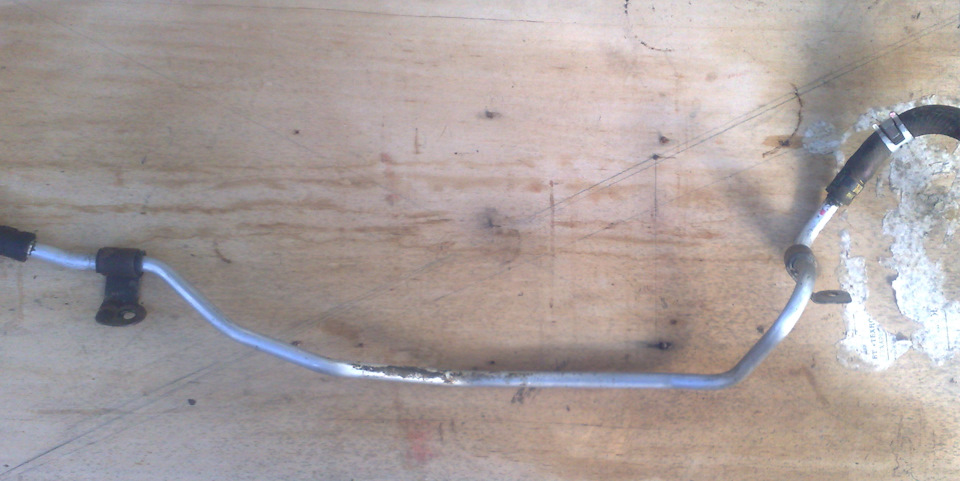

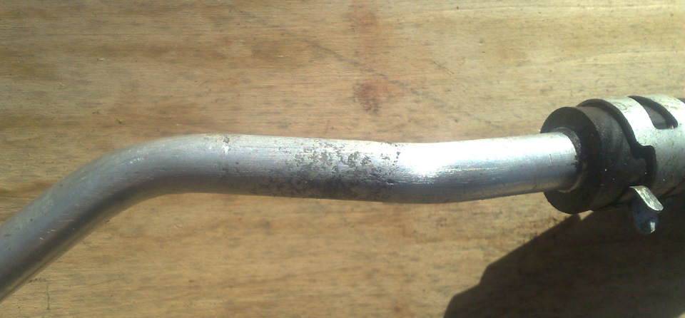

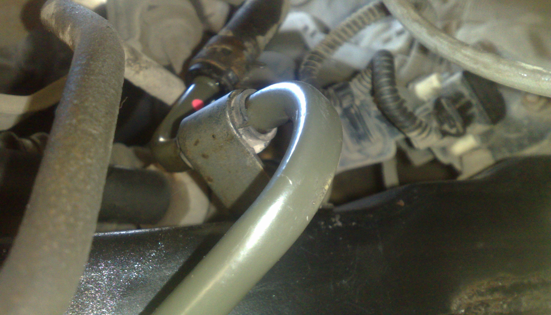

Также было замечено отпотевание на трубке обратки ГУР.

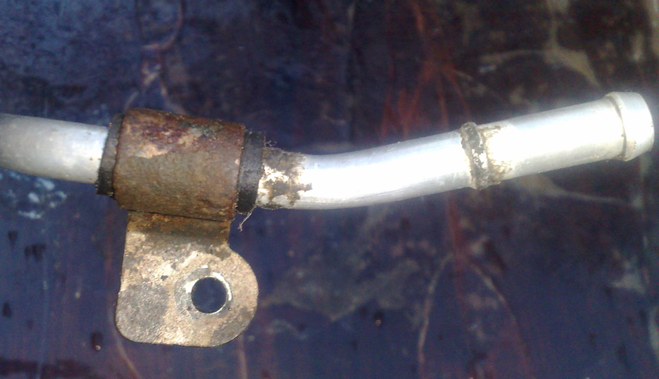

Данная проблема у нас встречается довольно часто, похоже япы поняли свой "косяк" и вместо старой трубки 4455A014 идет замена 4455A515. Кто менял пишут что была не крашеная трубка, а теперь крашеная и толще. Это не совсем верно, была из алюминия, а стала железная крашеная, наружний диаметр одинаков 10мм. Если трубки в наличии нет(или вы экономный :D), можно легко подобрать масло/бензостойкий шланг.
Уровень жидкости долива не требовал, но ждать когда "грянет гром" не стал.

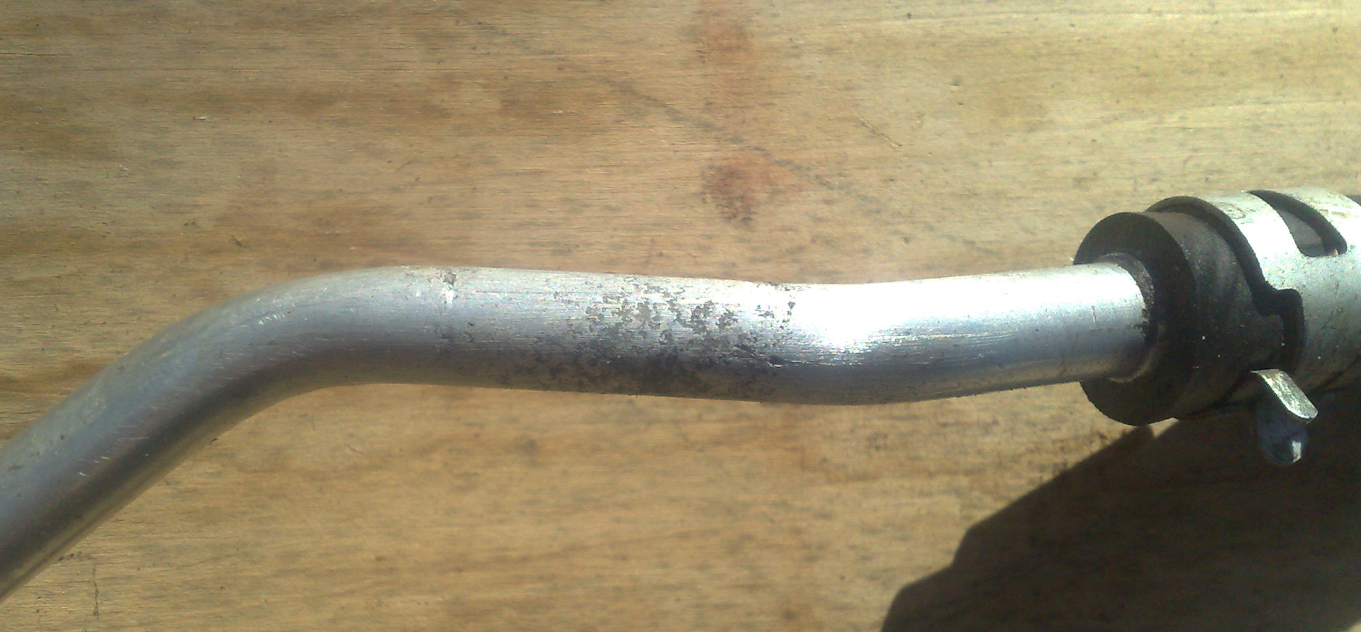

Снимаем трубку открутив 2 самореза и 2 хомута.
Вроде цело все, но видно откуда "ноги растут" течь из под левого крепежа.
Снимаем, очищаем и видим коррозию.
Опрессовка (впечатлительным не смотреть :D), подтверждение не герметичности.
Два самореза(MS452332, MF453047 или MS450260) рекомендую сразу заменить новыми
Доливаем 300г жидкости в бачок ГУР и прокачиваем, вращая колеса от упора до упора.

приветствую скажи пожалуйста данная оправка подойдет под данный сальник?
Mitsubishi
MN130496
Насколько помню там своя,
посмотрите в мануале на ммс.мануал
Ок спасибо

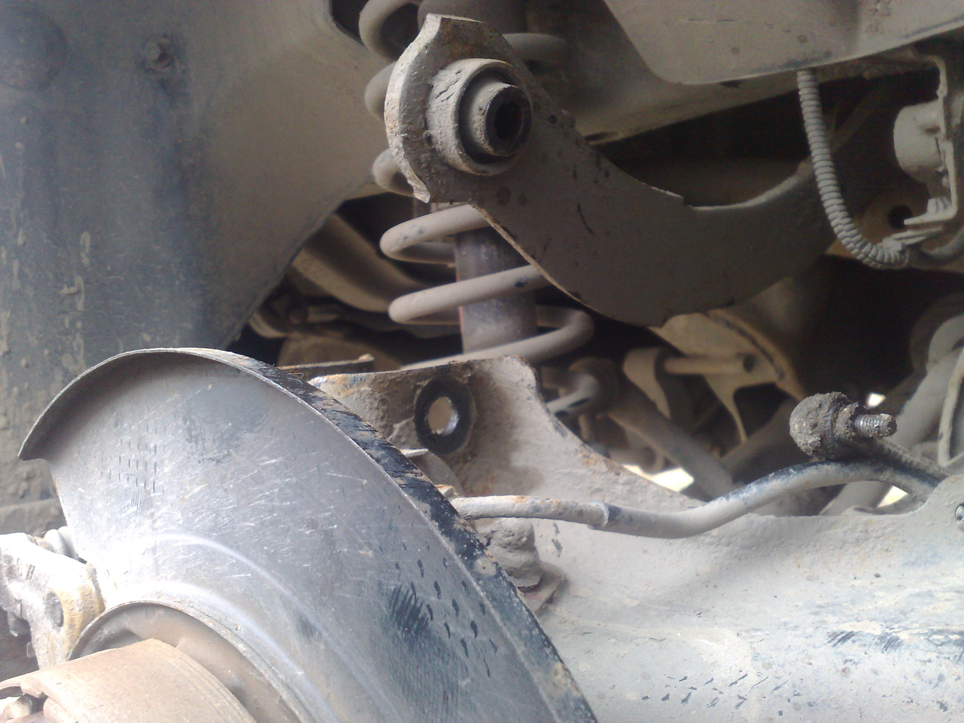

А что за дополнительное отверстие в рычаге возле амортизатора?
Лифт подвески.
Такое было?
Нет, сам делал. У владельцев 9 лансера подглядел.
А, интересное решение.
и удобное ))
KSW-S
Лифт подвески.
Так новое отверстие которое ты сделал в рычаге верхнее или нижнее? (Тоесть ты таким путем опустил зад лансера ниже или поднял выше)
Верхнее. Наоборот, повыше на зиму.
О, как удобно всего два болта и зад повыше на зиму, жаль спереди так нельзя ))
