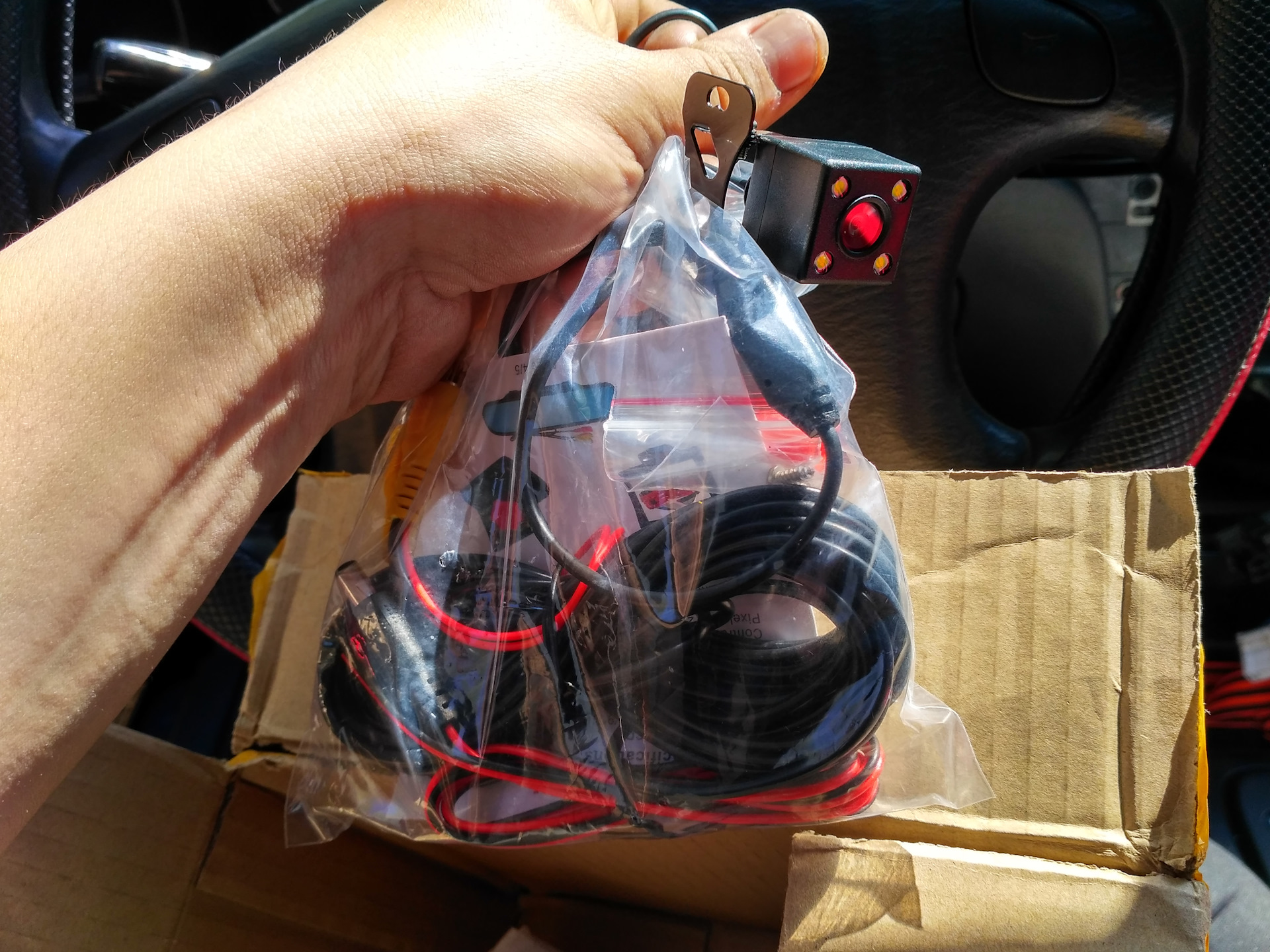

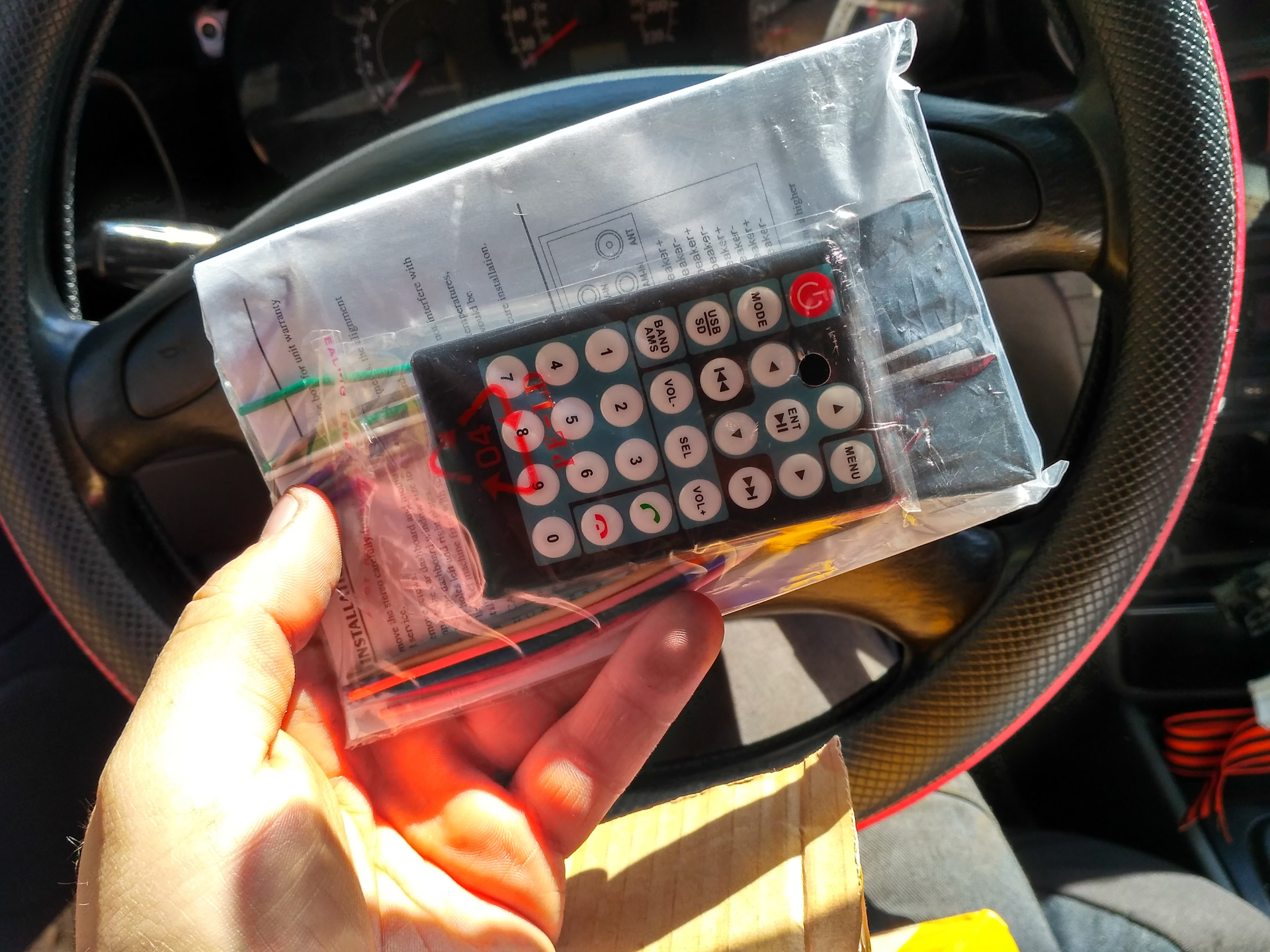

Комплект поставки следующий: Сама магнитола, мануал по ней, два евроразъёма, камера заднего вида, комплект для подключения камеры, пульт ДУ

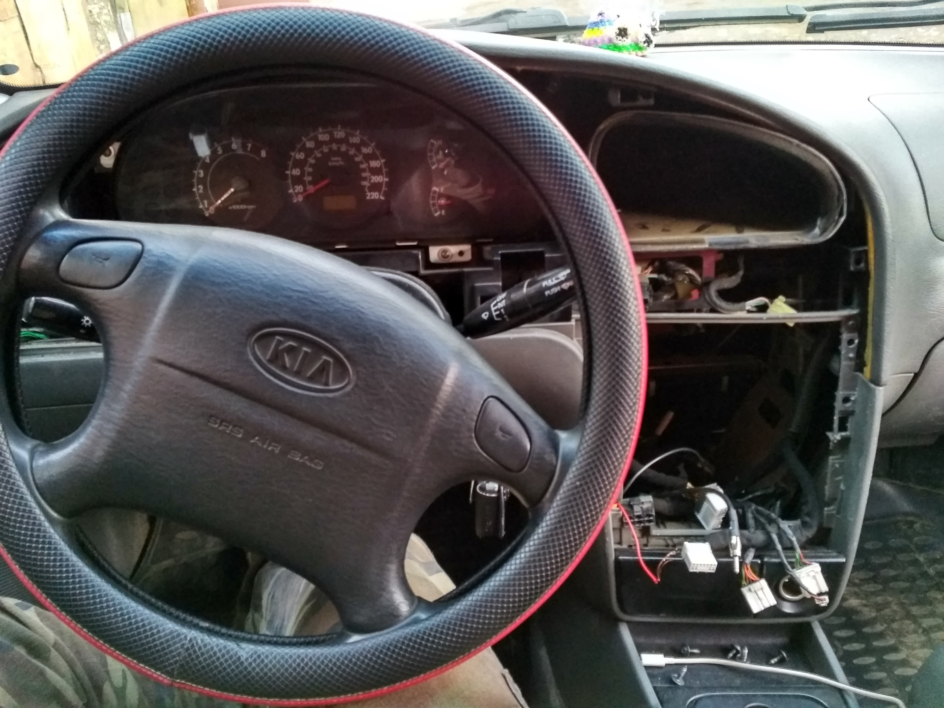

Для того чтобы снять старую магнитолу нам необходимо:
1.Опустить руль по максимуму вниз.
2.Выкрутить два самореза над приборным щитком.
3. Отщёлкнуть слева накладку декоративную.
4.Сначала отсоединить штекера регулировки зеркал, электрорегулировки фар и задних противотуманых фонарей.
5.Далее начинаем отсоединять штекера часов, кнопки аварийной сигнализации, противотуманных фар (у кого есть).
6.И последним пунктом отсоединяем штекера блока климата.
Нашему вниманию открывается следующий вид
Снимается штатная магнитола элементарно, на 4 самореза. Не потеряйте их))))

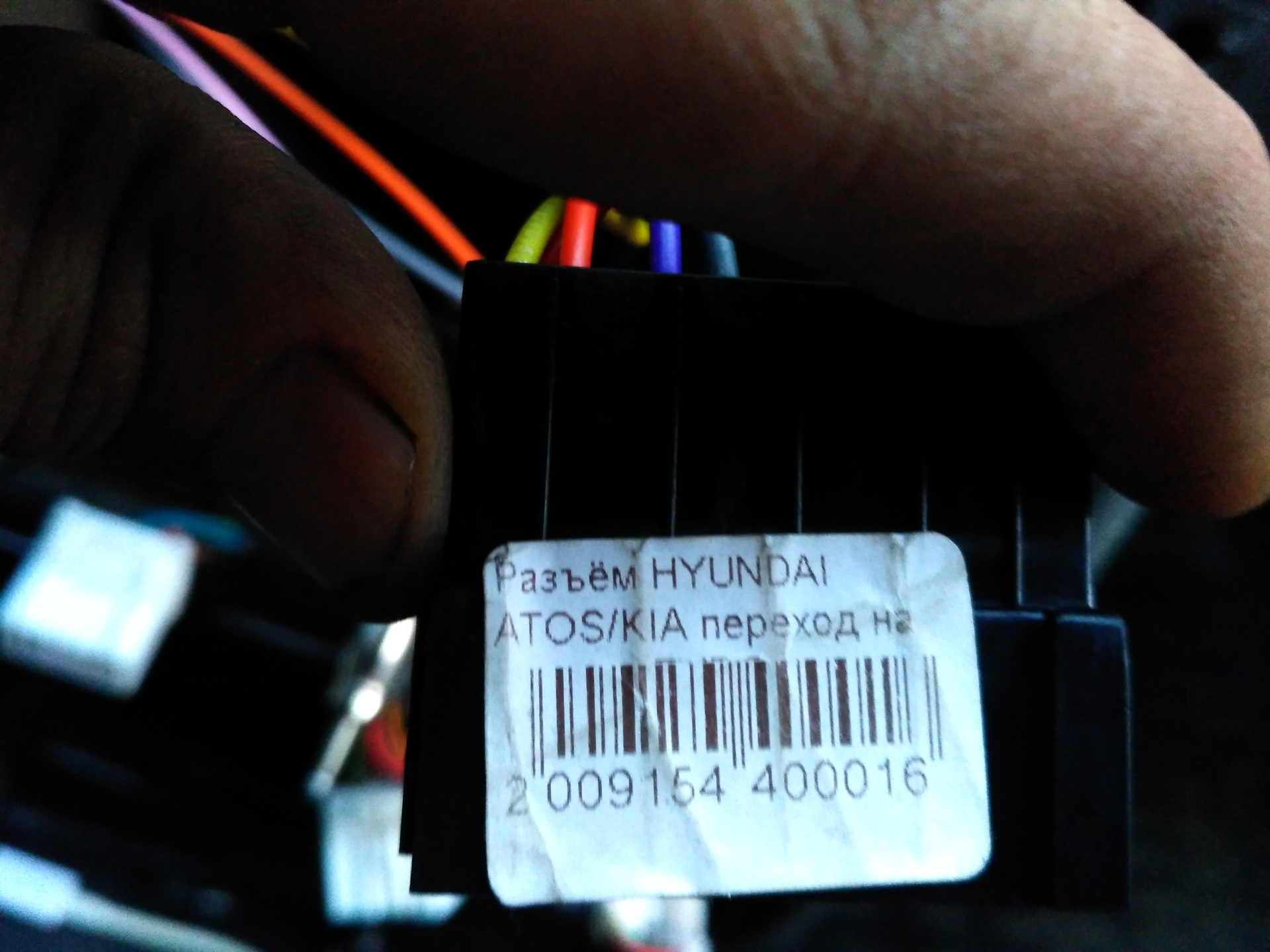

Резать провода? Не люблю это дело, если честно… Хотел купить переходник со штатной фишки автомобиля на евро-оказывается у нас в городе дефицит! Переходник искал фирмы Intro AHY-01. В ближайшем городе тоже не нашёл, начал очень сильно расстраиваться, цены в интернете варьировались от 600 до 1500 рублей и всё на заказ… И слава богу что есть такой магазинчик как "1000 мелочей"! Придя туда, уже отчаявшись, спрашиваю девушку продавщицу есть ли у них автопереходники на Hyundai/Kia, на что мне показывают витринку и говорят "выбирайте, мы не разбираемся в них, но что надо покажем"))) Смотрю на витринку и вот он родненький смотрит прям первый на меня, и всего то…240 рублей!)))
Сразу купил и прибежал обратно в гараж
Единственное что не сфотографировал-этот переходник просто для обычных магнитол-питание и колонки. Разница со штатной распиновкой-нету пина под автоматическое подтухание подсветки при включении света (забегая вперёд скажу-оно всё равно работает, и подтухает при включении света, сам не знаю как!=D )В остальном пины идентичны. Я это к чему-на переходнике евроразъёмы соединены пластиком, и выходит только 4 провода, как обычно. А у тех, что в комплекте на три провода больше. Пришлось откусить фишку питания переходника, взять фишку из комплекта соединить между собой (вытаскивать коннекторы и вставлять в новую уже сил небыло, поэтому спаял и термоусадкой закрыл), так как один из тех "лишних" проводов (серый)-это разрешающий сигнальный плюс от камеры заднего вида (идёт от тюльпана видеосигнала камеры), два остальных у меня остаются незадействованными.

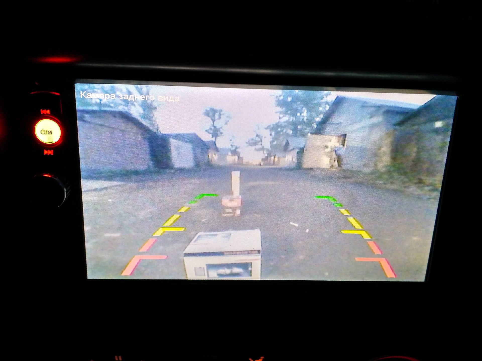

Камеру установил между фонарями подсветки номера, провода от неё запитал на лампу заднего хода-красный от питания и красный разрешающий от тюльпана на плюс, чёрный от питания на минус (элементарно, Ватсон!).
И начал собирать (опять же, как написано во всех инструкциях "в порядке, обратном снятию").

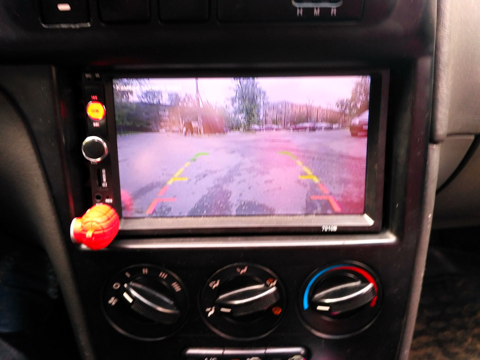

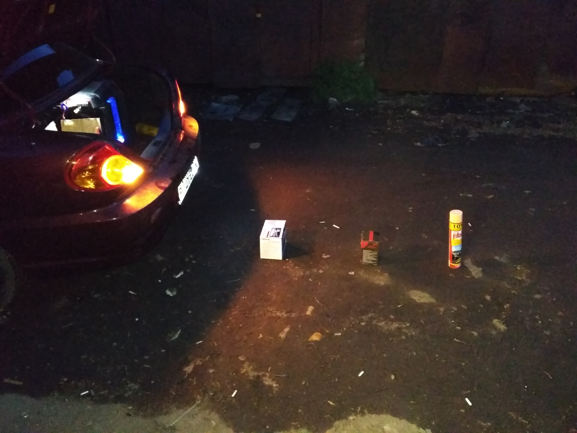

Отрегулировал положение и наклон камеры как мне удобно, и готово. На улице 21:00 вечера, уже темно впринципе, установил метки себе для регулировки камеры
А на самой камере как днём видно всё
Она 2DIN, но меньше штатной сбоков на 6мм, и больше сверху на 1мм (подточил накладку консоли автомобиля).

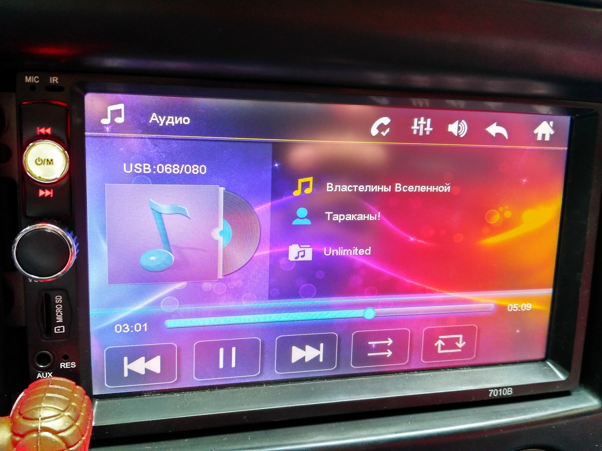

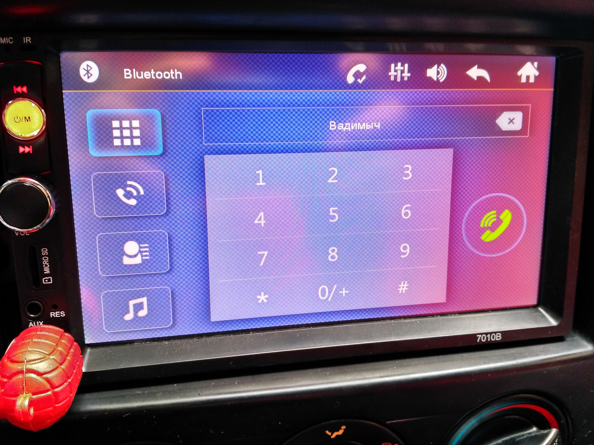

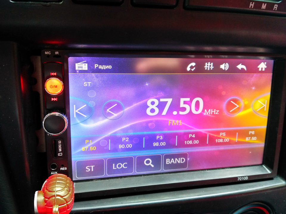

1. Магнитола сенсорная, отклик чёткий и мягкий, как на телефоне.
2.Есть функция изменения подсветки кнопок.
3.Включаю на ней музыку из ВКонтакте, перематываю треки и останавливаю. Также останавливаю и запускаю видео с YouTube.

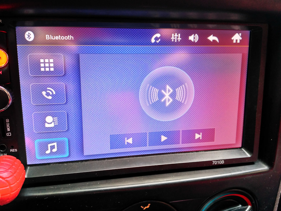

4.Магнитола мгновенно соединяется с телефоном. Разговариваю по ней во время езды не повышая голоса-меня слышат чётко, без эха. Причём соединяется она автоматически с телефоном как только включается (если на телефоне включен bluetooth, и вы сделали сопряжение между телефоном и майфуном один раз). Есть возможность смотреть журналы вызовов и набирать номер телефона, сбрасывать звонок и отвечать на него.
5.Камера в комплекте, на солнце не бликует, в ночи снимает хорошо, всё видно.
6.Звук хороший, достойный, лучше чем на штатной магнитоле ( теперь то и колонки поменять можно).
7."Тяжёлые" видео воспроизводит быстро, и без тормозов.
8. Флэшки читает 32Гб включительно (большего объёма нет, так что не пробовал).
9. Изменение фона, хорошая графика.
10.Изменение угла наклона камеры-позволяет сделать показания "в упор" или "с запасом", как сделал себе я-у меня красная зона начинается за полметра до бампера, на всякий случай для жены сделал)))
