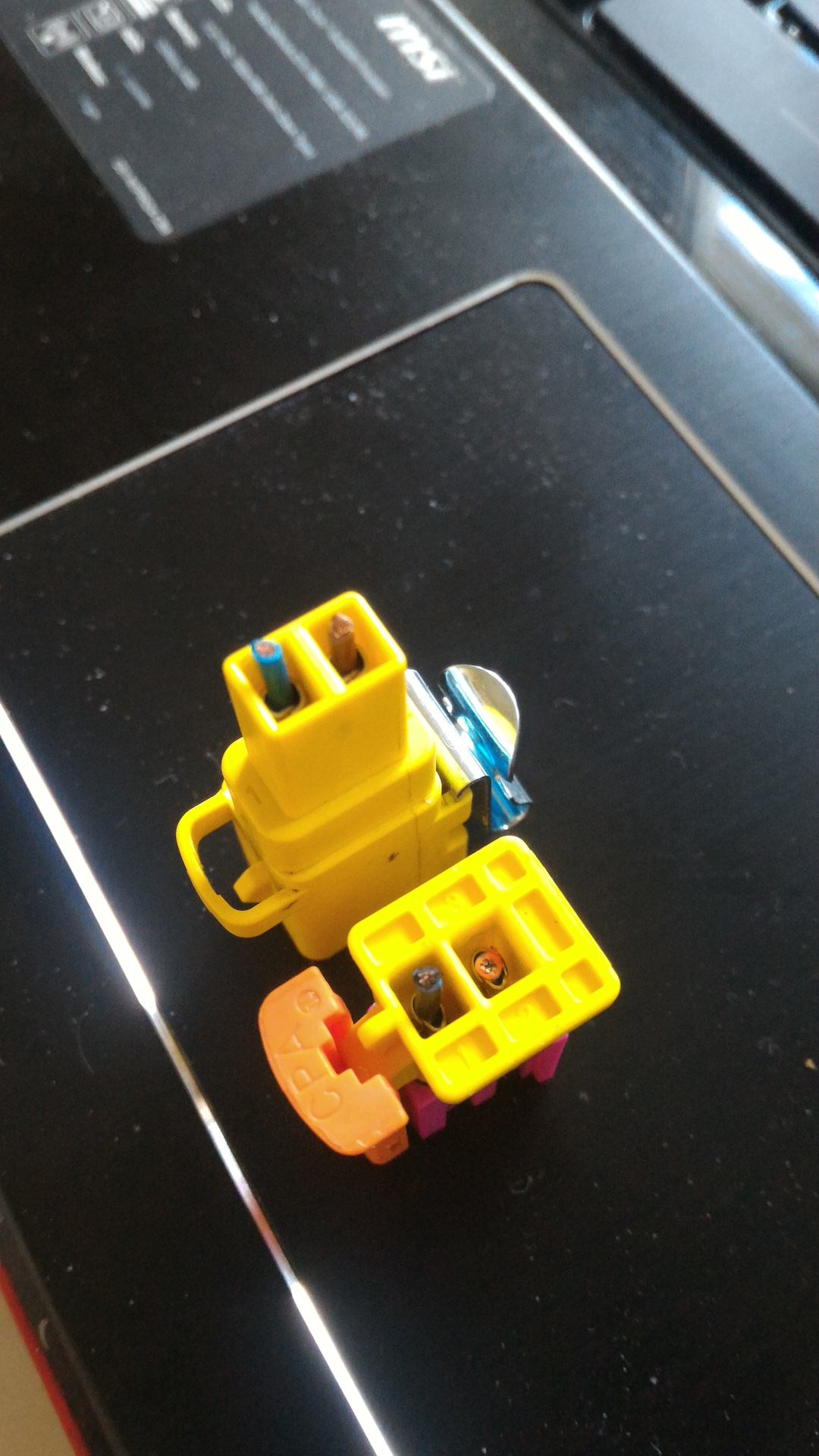

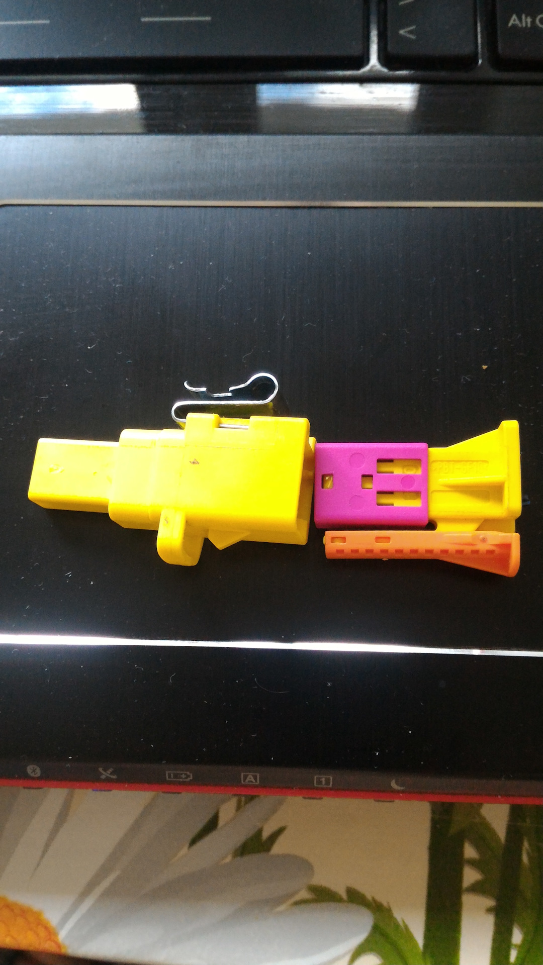

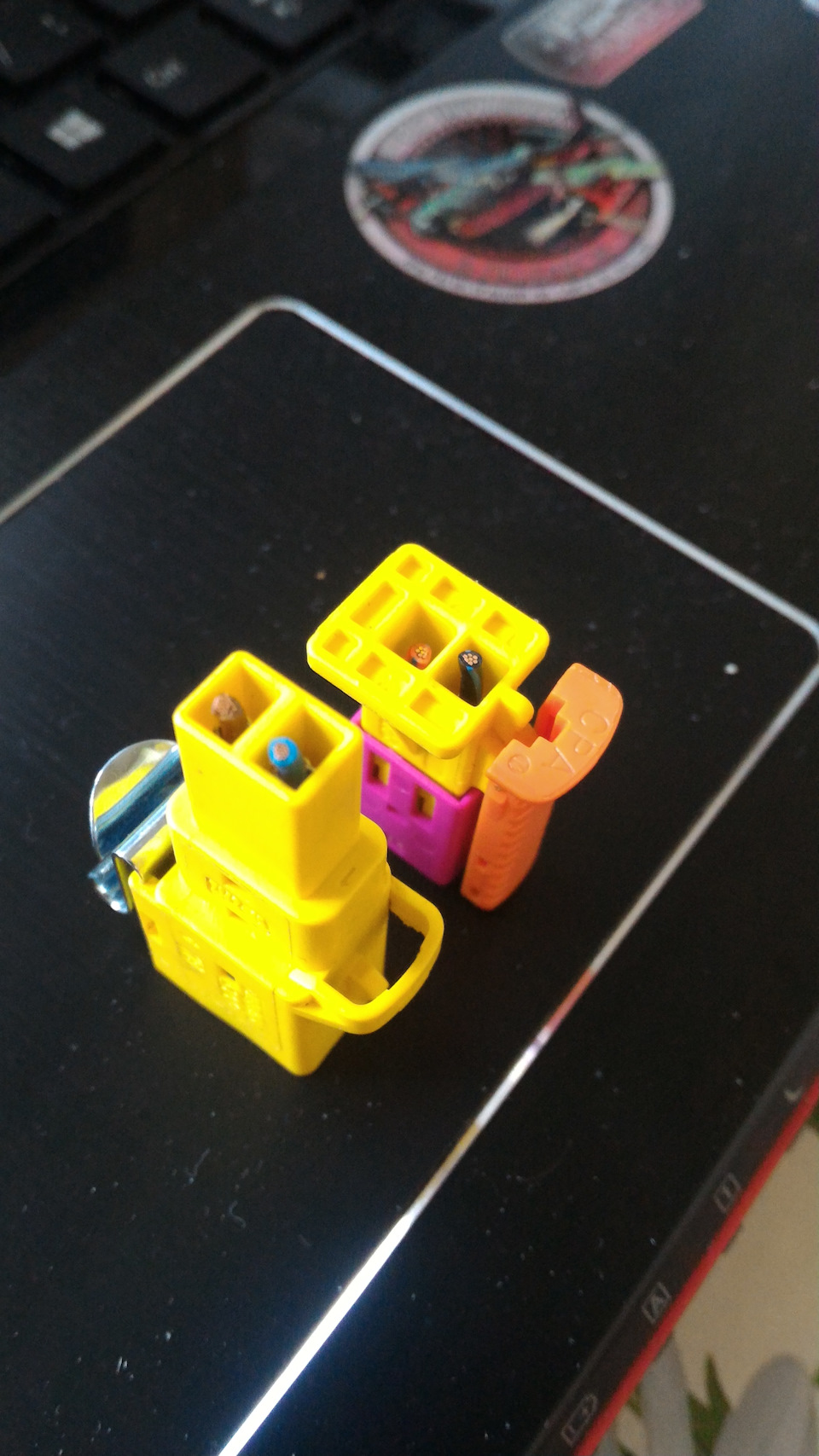

Как и других владельцев, через несколько лет владения, начала доставать беда контакта в клемме подушки пассажира, в прошлом и в этом году при использовании кондиционера в весенне-летный период, вероятно от конденсата, выскакивала ошибка замыкания подушки пассажира на аккумулятор(B1355), в этом году пару раз уже лазил под бардачок, шевелил, брызгал, снимал ошибку, через какое то время после использования кондиционера или езды по колдобинам, выскакивала ошибка опять, сегодня приехал на дачу, предварительно взял паяльник с собой, Отсоединил клеммы от аккумулятора, покурил и отрезал эту "Фишку", кстати обратил внимание, что провода соединены в фишки не так как у других, сверху был не голубой провод, а коричневый, вероятно на заводе перепутали, но как я нагуглил, полярность не имеет значения скрутил, и подпаял, как было соединено у меня, коричневый с оранжевым, голубой с черным(на фото две половинки фишки), загнал в кембрики, обмотал изолентой и в родную желтую гофру упаковал, пластиковыми стяжками зафиксировал к корпусу, перекрестился))) накинул клеммы на АКБ, ключ на старт, помигала мирно лампочка сколько нужно и потухла, выдохнув, одел бардачок, и пошел релаксировать на даче))

постоянно вылезала ошибка B1355, СБРОСИШЬ ЕЕ ОНА ОПЯТЬ ВЫЛЕЗАЕТ ЧЕРЕЗ КАКОЕ ТО ВРЕМЯ, в фишке что то замыкало, частая проблема лачиков постарше чем 5 лет. чистка и подгибание штекеров помогает не надолго…

если выскакивает ошибка подушек, то они отключаются, и не сработают в случае аварии.
эту проблему нужно всегда решать

да я все парился с тем, что у меня перепутанны провода в клемме и очковал, делать по БЖ как у других, решил делать как у меня подсоединено, Подтверждаю, что полярность не имеет значения
еще интересный факт в этой фишке то что после её разъединения на одной из них(не помню на какой) контакты -замыкаются тонкой пластиной…вот только для чего?)
Щас внимательно поглядел, да походу это просто подпружинного типа зажиматель штекера, типа плотнее "папа входит в маму" )))

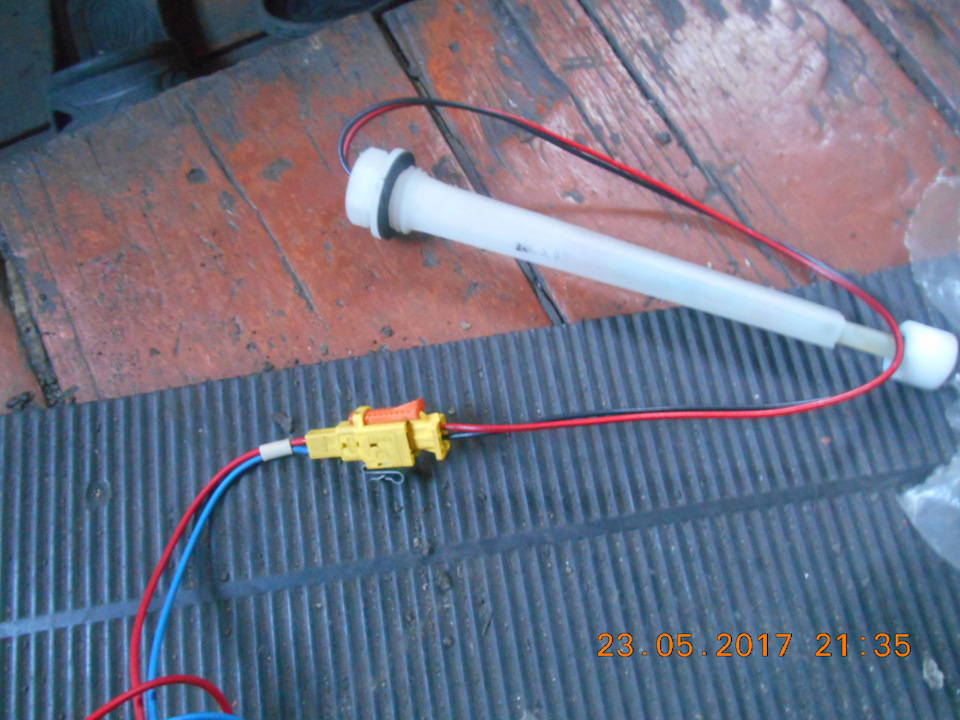

возможно.)))) я её использовал(фишку) для датчика уровня воды в омывайке.))
Датчик омывайки не глючит после этого? ;-)
ещё не ставил.)))).все нет времени-заняться.))
Ну ты смотри! А то опять индикатор гаснуть не будет и ошибка "высокое сопротивление датчика омываюшей жидкости переднего пассажира" :-)
аха-ха…))) буду скидывать а потом в итоге запаяю.))))

Шутки шутками, но по-моему разъем очень ненадежный, у меня ошибка подушек пропадала после простого перетыкания этого разъема, последний раз контакты внутри подгибал, тоже хватило на сколько-то, сейчас опять…
Я бы его выкинул нафиг и поставил что-нибудь другое на омывайку.
