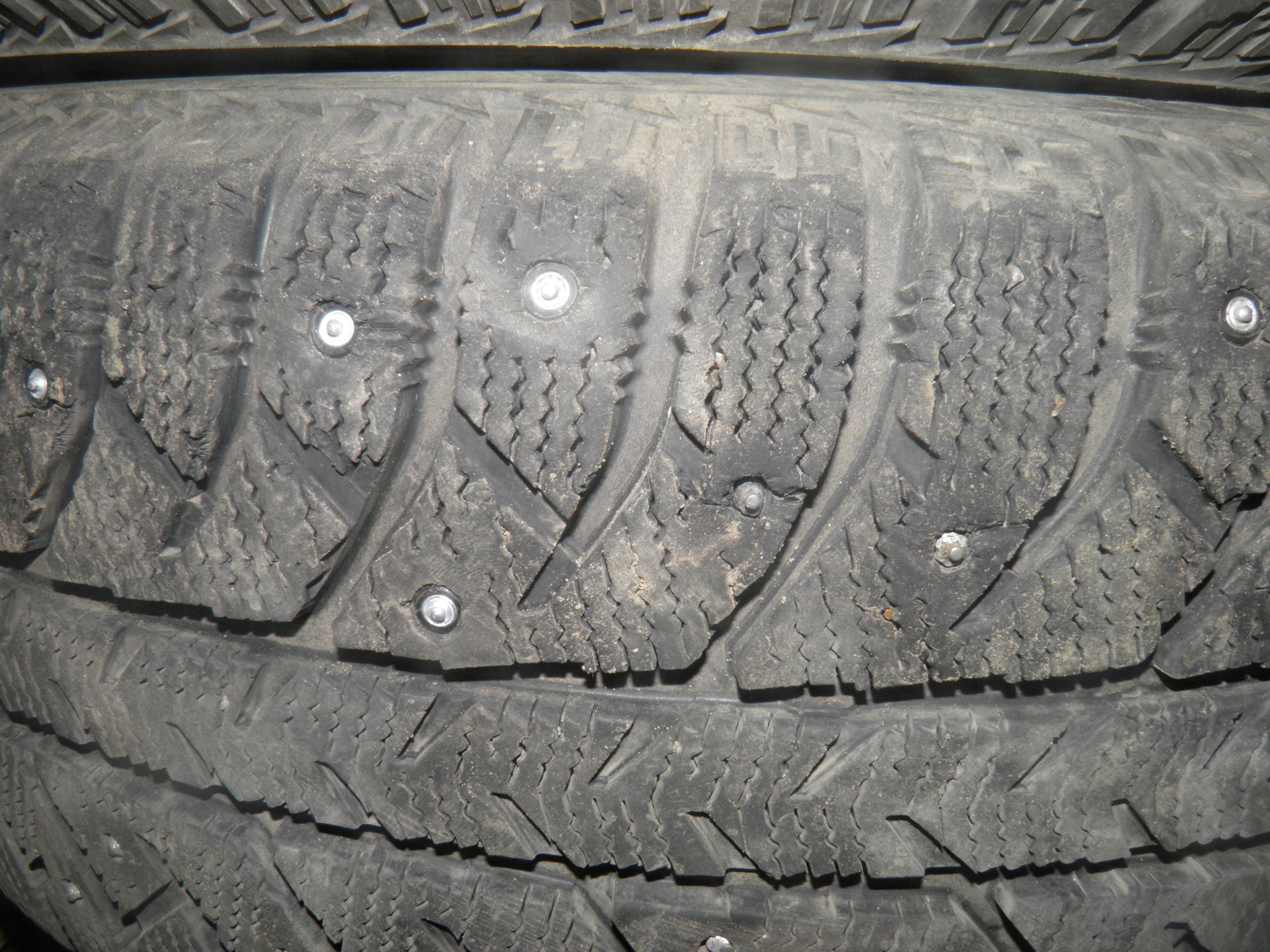

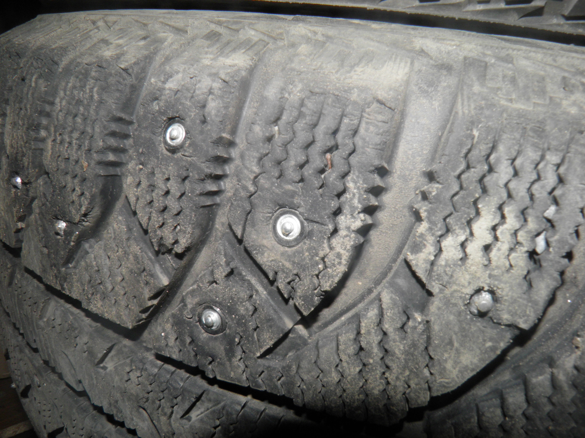

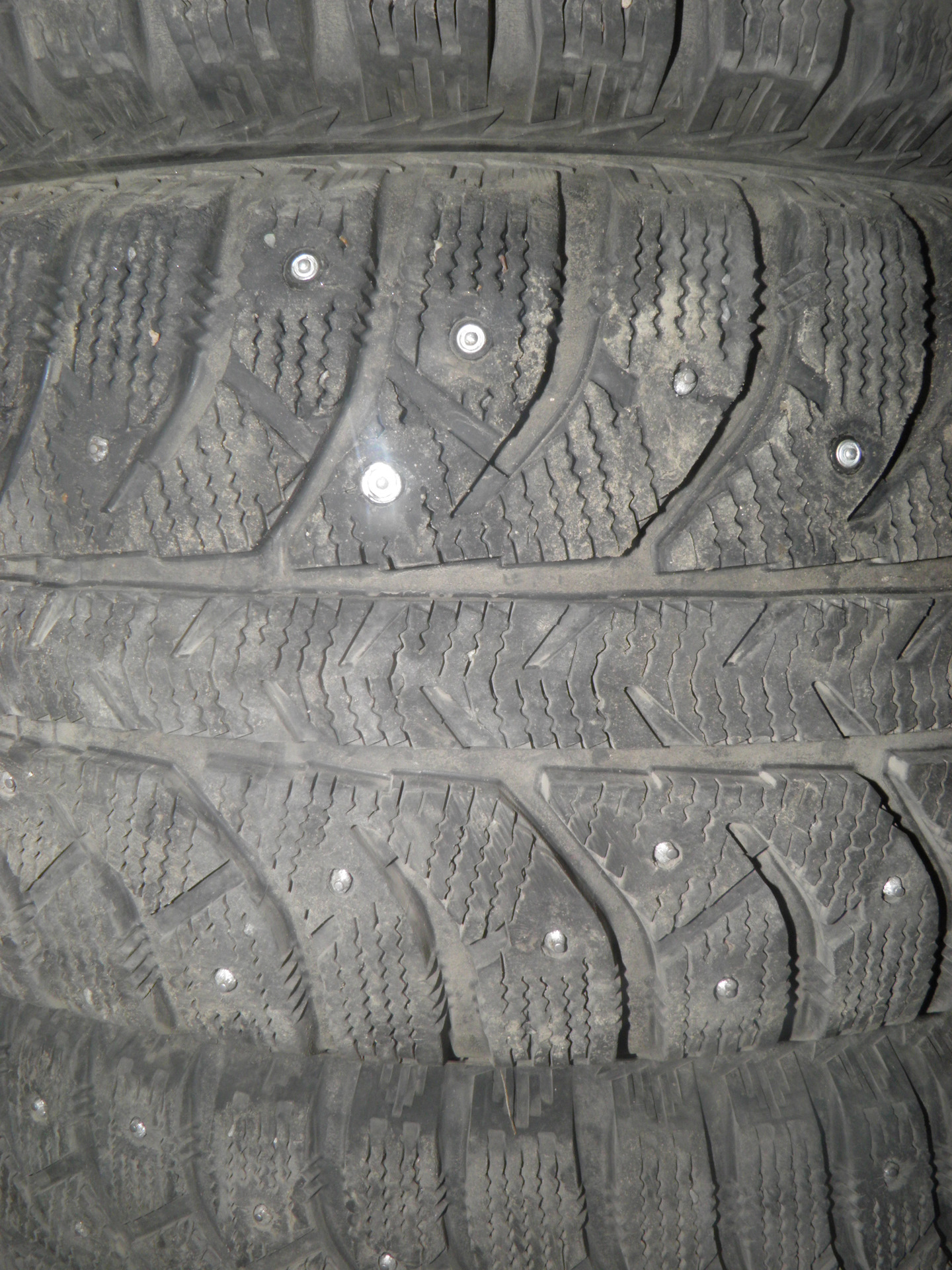

После переобувки на лето решил дошиповать зимние колеса в виду того, что одно колесо потеряло много шипов по причине его заваленности. По развалу колеса пока еще ни чего не сделал, но все в процессе.
За примерно 60 шипов отдал 900+ рублей. Спасибо за работу Сереге.

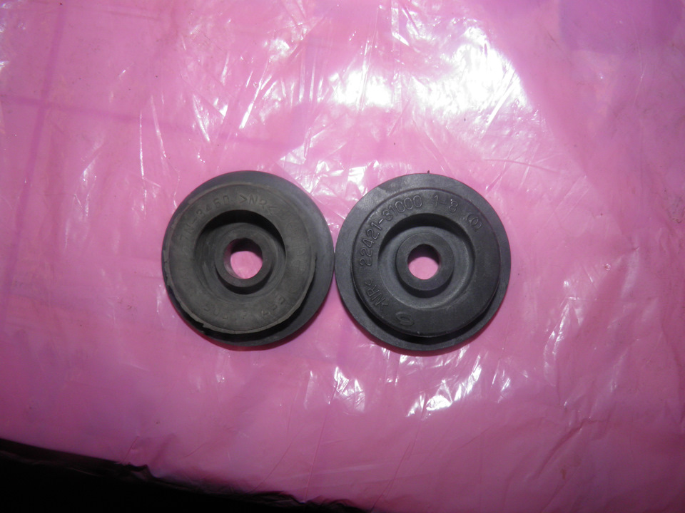

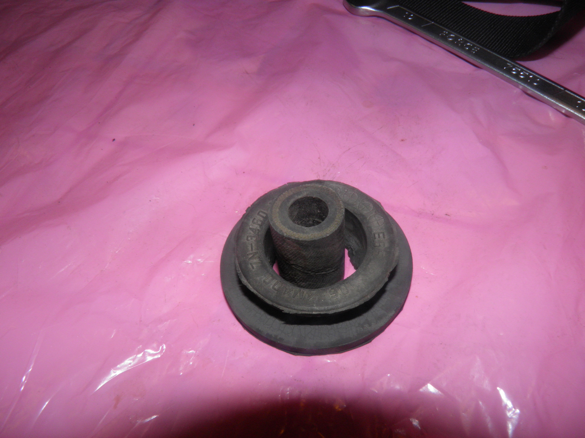

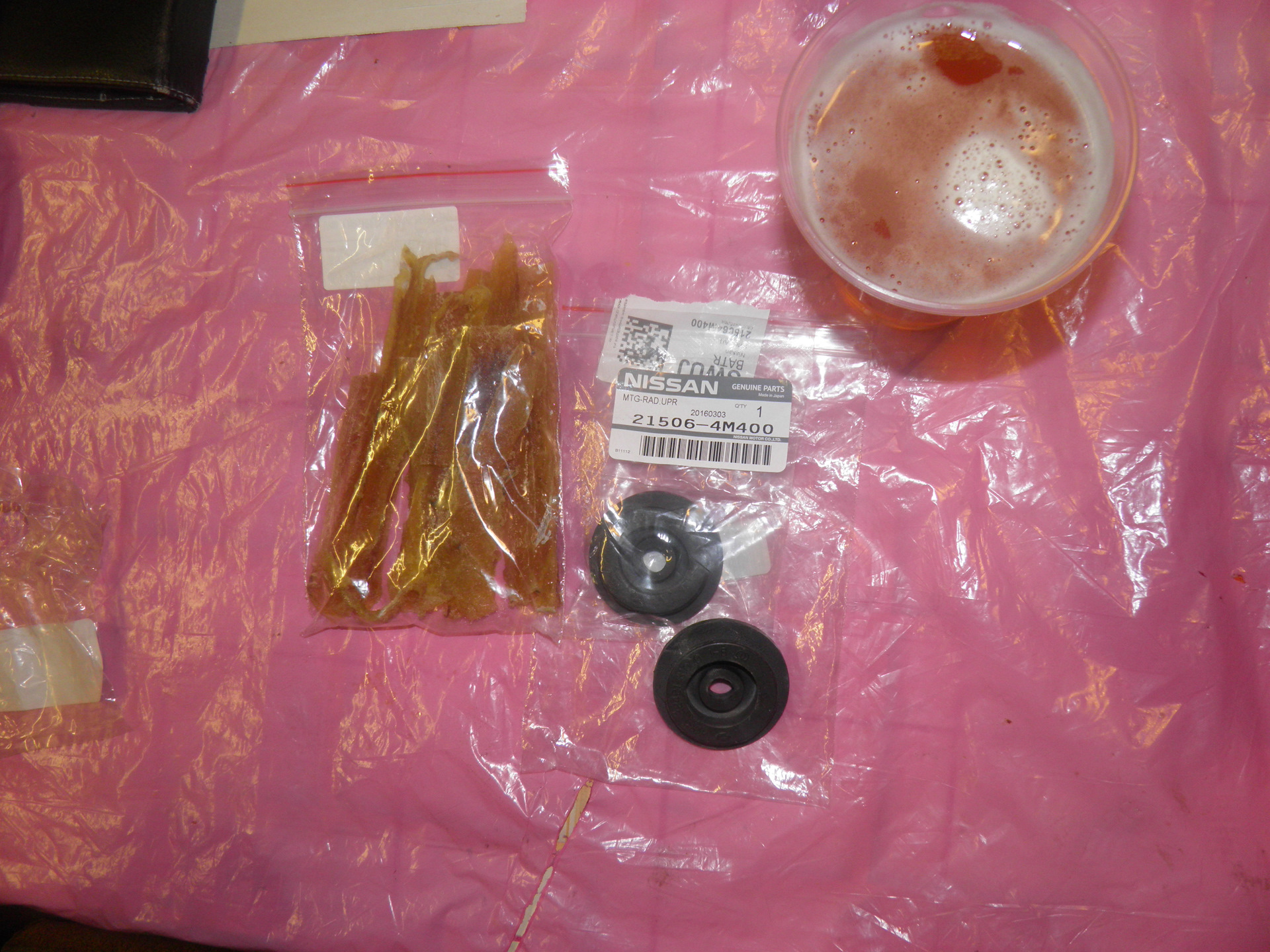

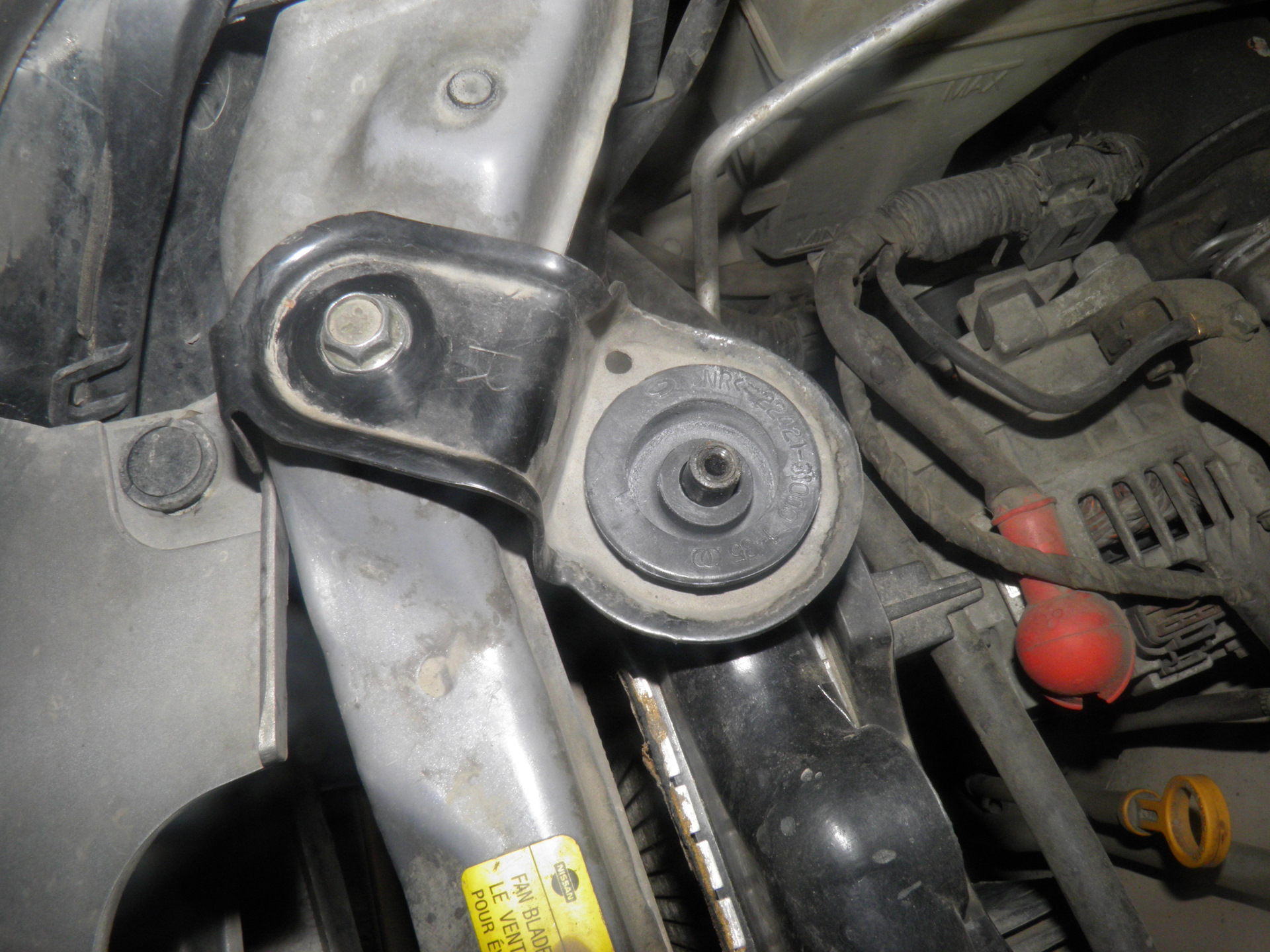

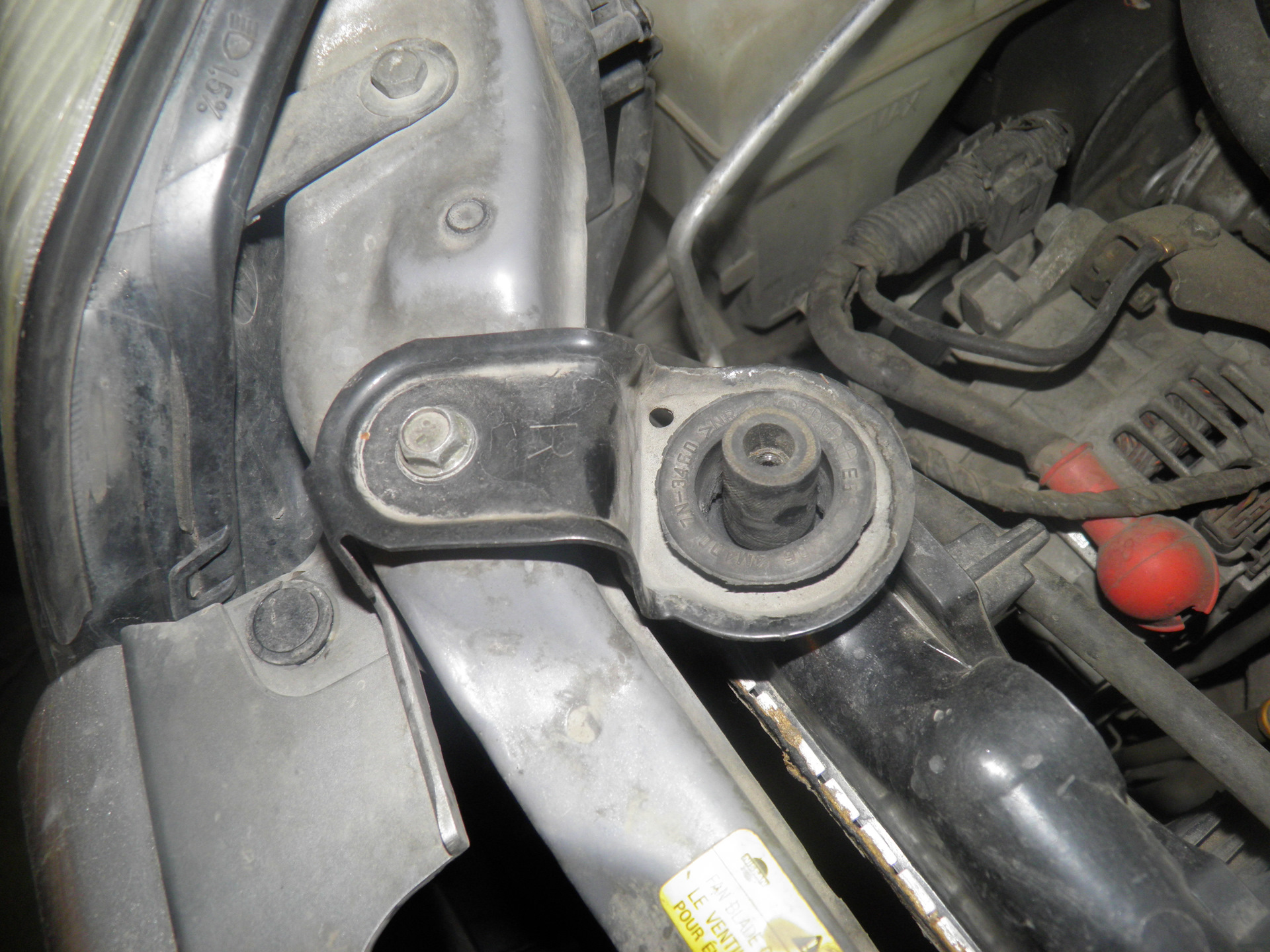

После ремонта радиатора оставалось только заменить верхние резинки/сайлентблоки радиатора. Цена вопроса 200р за обе.
Запчасти на фото: 215064M400

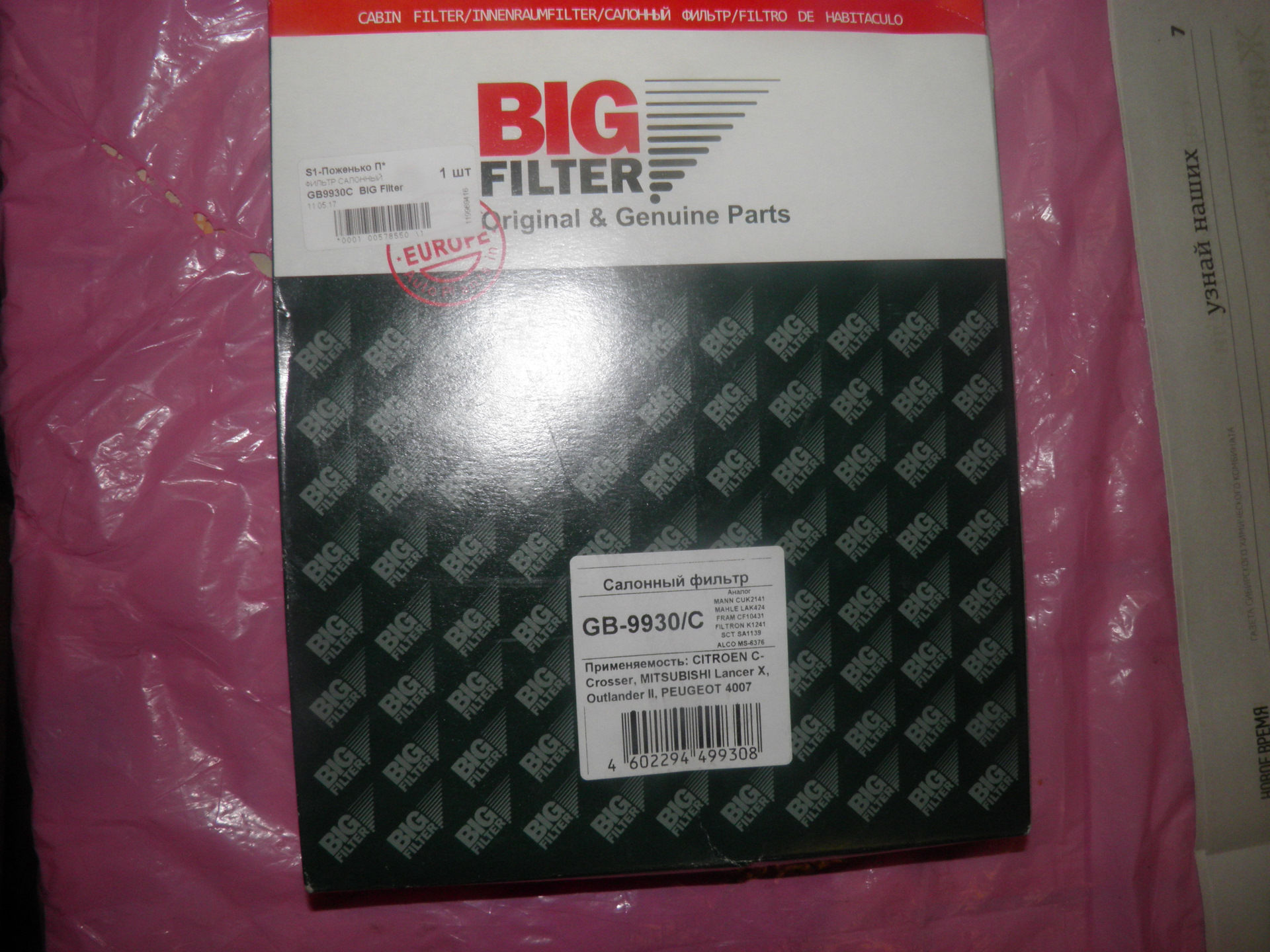

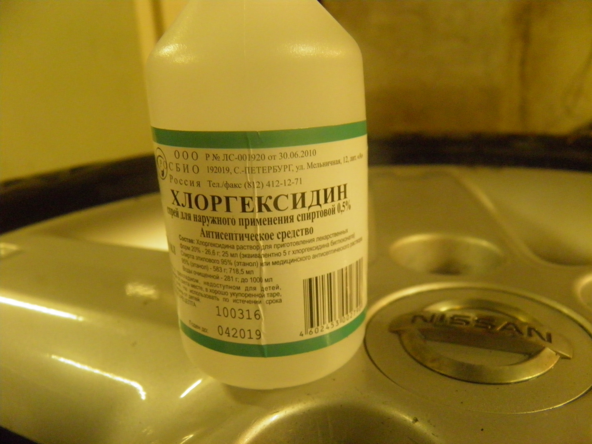

Уже приготовленный ингредиент в виде хлоргексидина, новый салонник и немного времени на дезинфекцию радиатора кондиционера.
Процессы замены резинок и работа по дезинфекции элементарны или уже были описаны ранее)))

А можно по подробнее про хлоргексидин?
2-3 бутылька наливаете в пластиковую бутылку 0,5 л. и вставляет в бутылку бытовой разбрызгиватель за 30-50р.
Достаете салонный фильтр и включив вентилятор брызгаете на крыльчатку антисептиком.
При этом включаете кондей и печку попеременно и вместе. Т.е. раствор доставляем на радиаторы и даем ему поработать ненадолго выключая вентилятор.
Спасибо!
Тоже надо поменять эти резинки, все забываю заказать))
