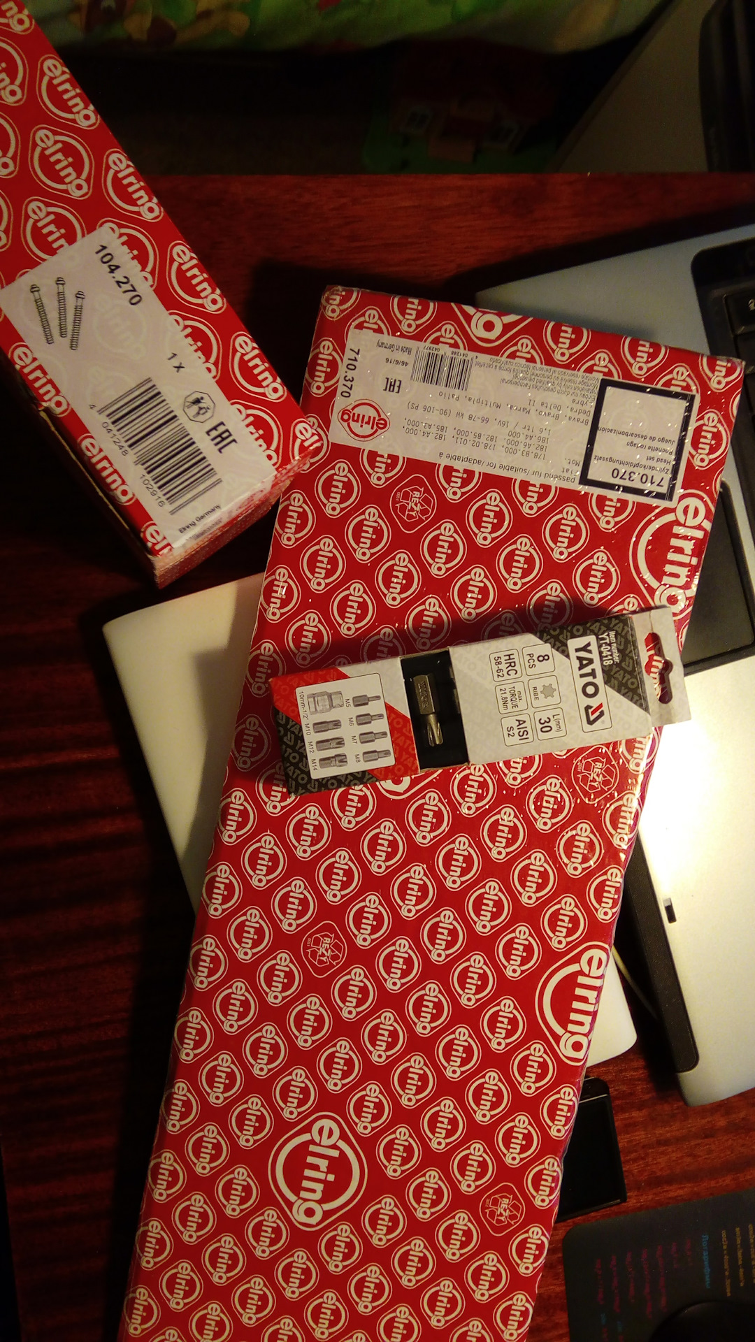

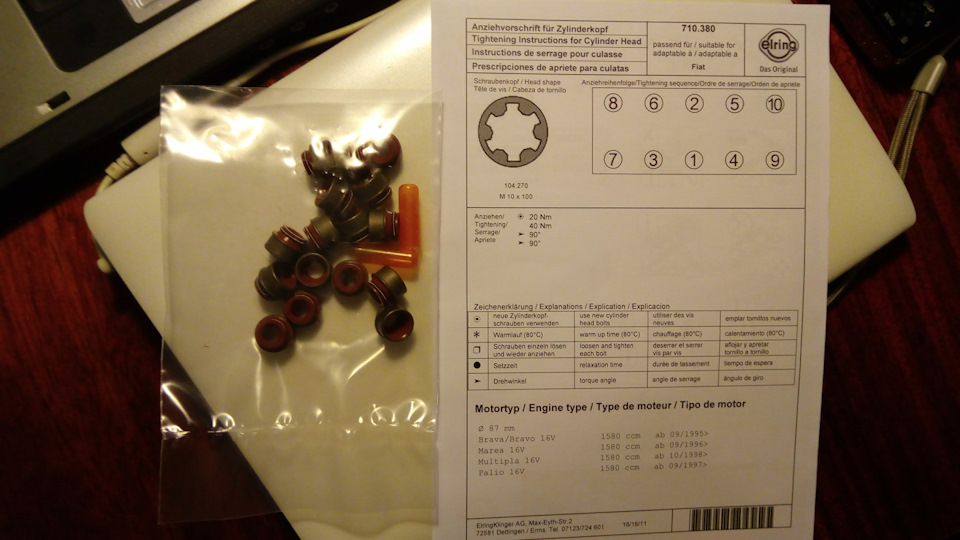

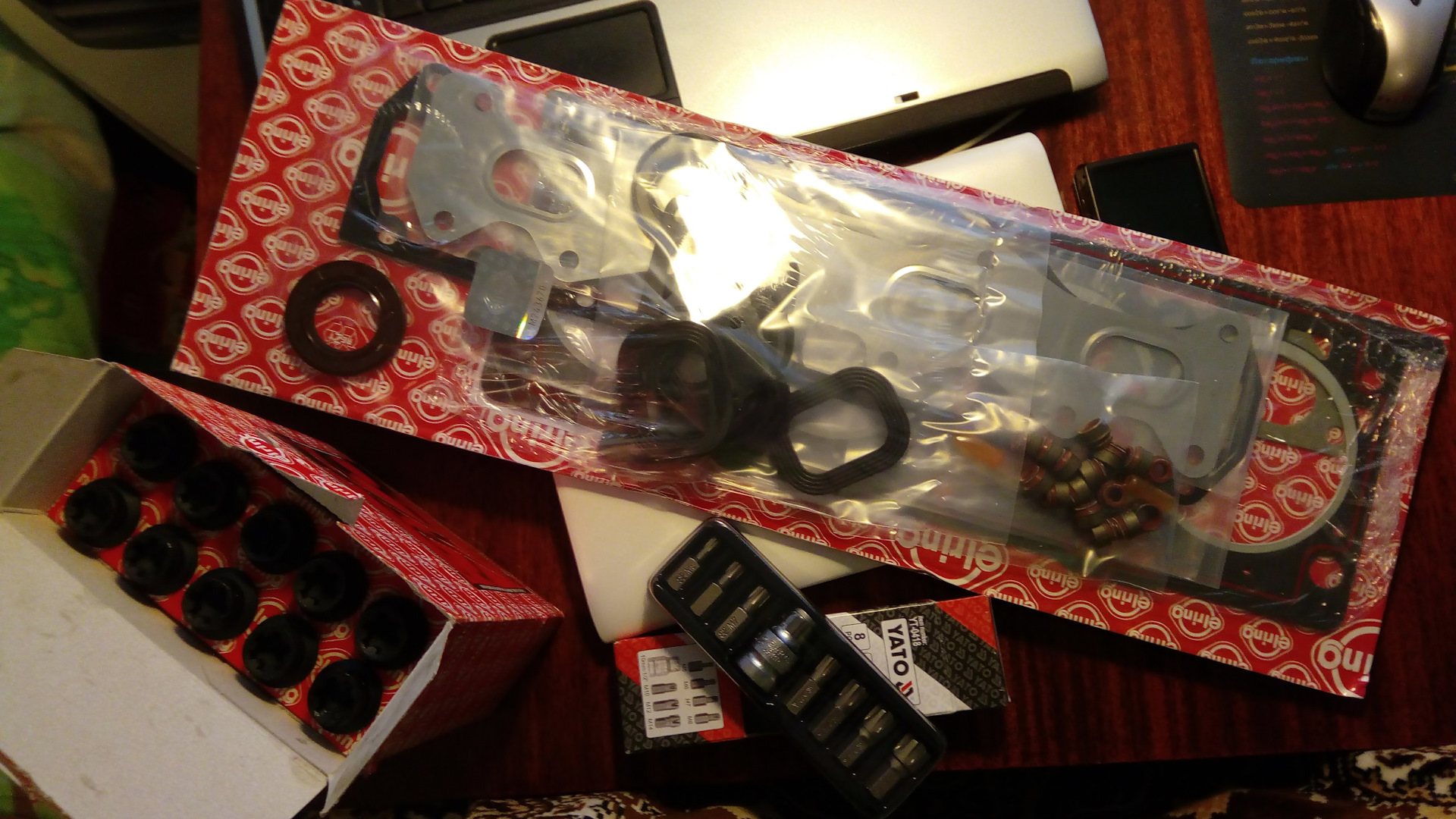

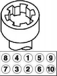

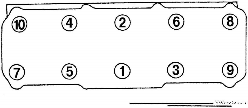

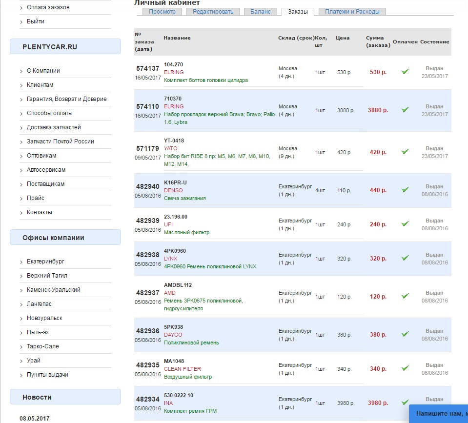

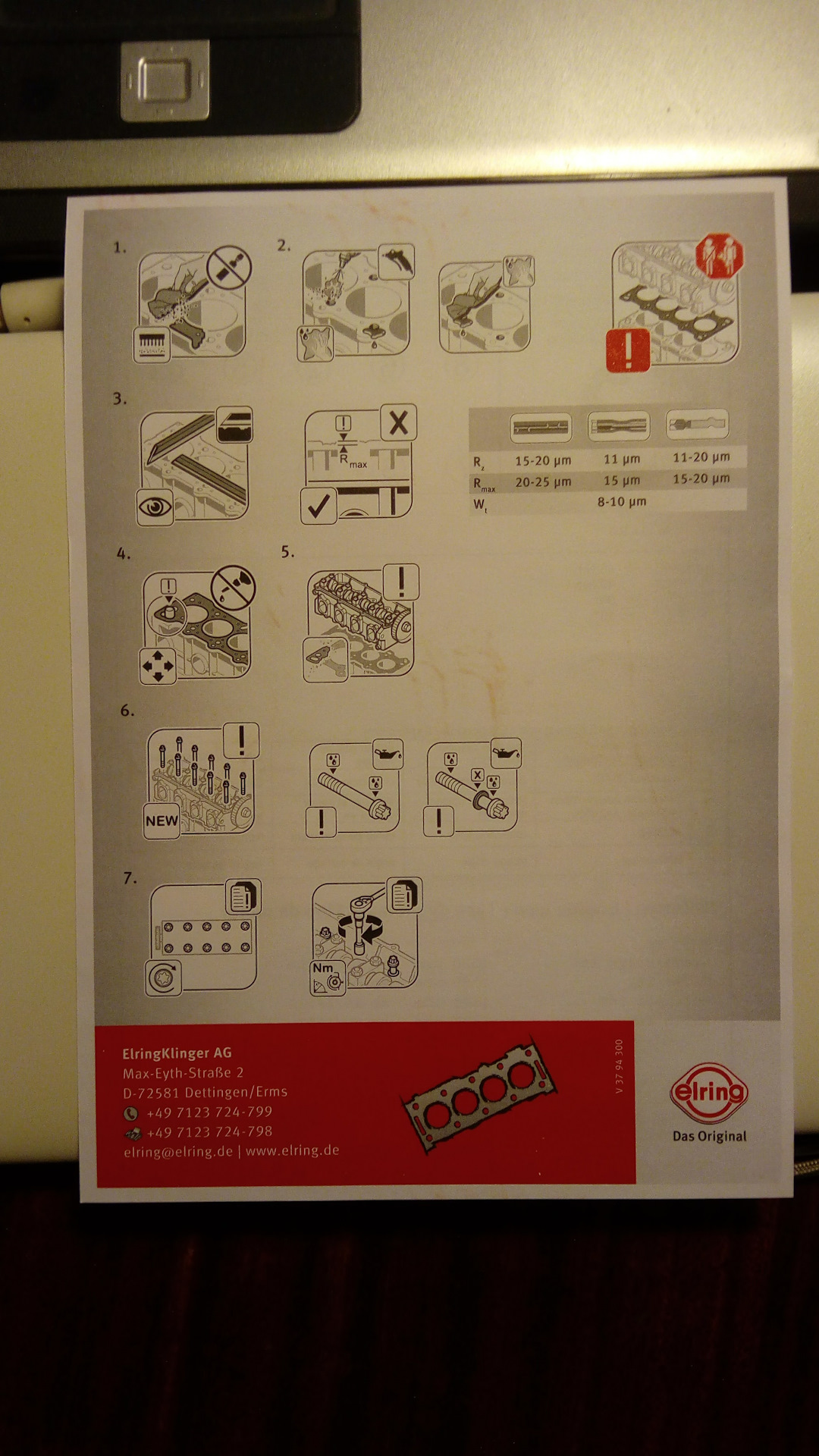

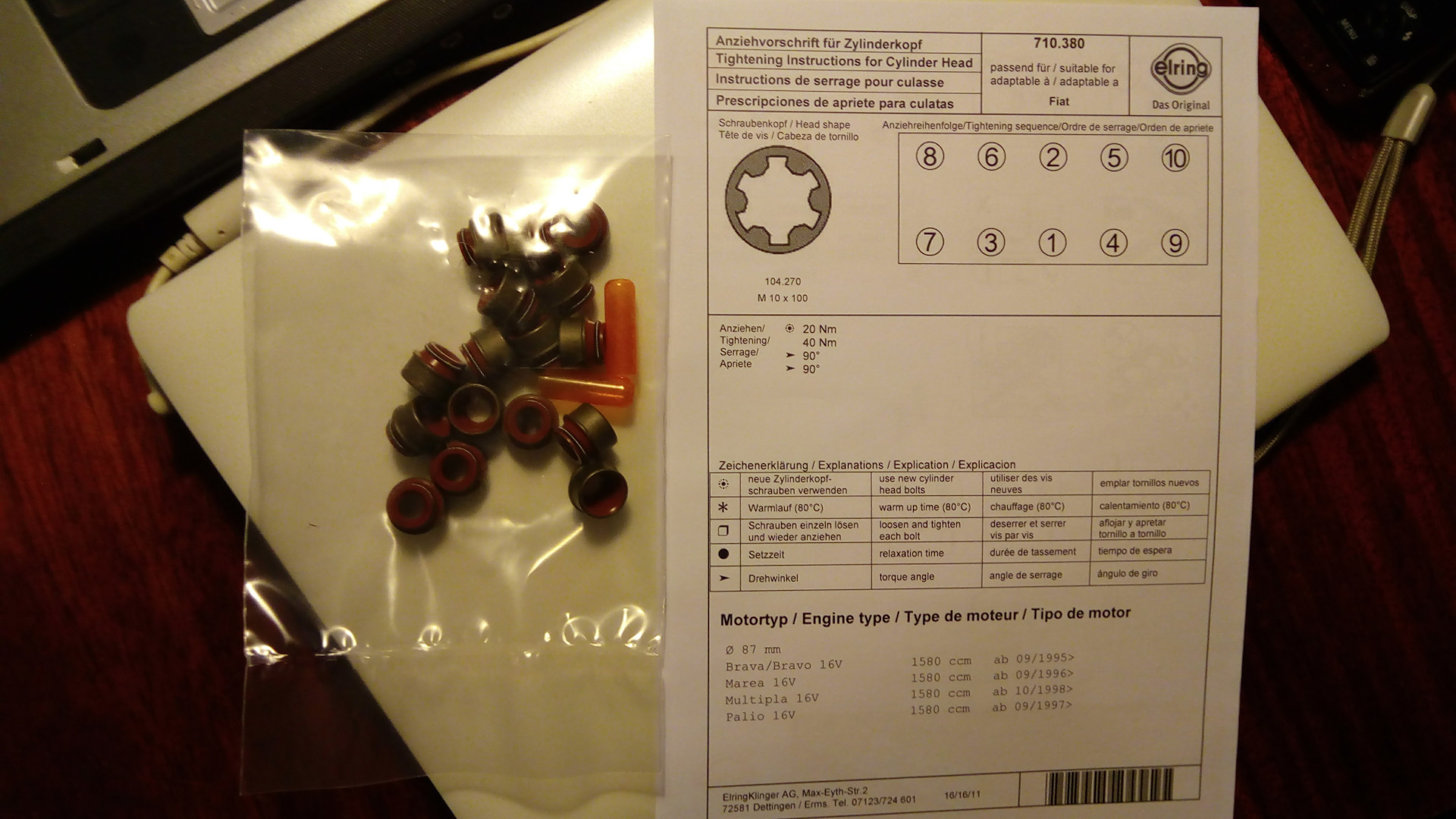

٧ Купил прокладки для ГБЦ комплектом, и новые болты. А также по совету хорошего человека (Кирилл Крышен из Новополоцка) приобрёл комплект вставок (бит) Ribe с держателем, хотя сначала хотел взять только М8 и М12. Отправлю детей на летний отдых и займусь машиной, чтобы никто не отвлекал. По расходам, если интересно: сохранил табличку (не только текущие). Сниму ГБЦ, тогда дозакажу ещё запчастей, какие понадобятся (один выпускной клапан точно надо, возможно и втулку к нему), масло и масляный фильтр. Ещё заметил, что не работает клапан рециркуляции воздуха в салоне (всегда открыт забор с улицы, жужжит, но не закрывается) — хотел испаритель кондиционера продуть антисептиком, возможно там тяга слетела. Кто сталкивался — подскажите! Ещё вопрос по комплекту сальников клапанов: для чего в наборе нужны две оранжевые фигнюшки? И по порядку затяжки болтов: у двух разных производителей (Elring, Payen) разные схемы. В книге — как у Elring, значит у другого — не правильно?

Приветствую. Подошёл набор бит под болты ГБЦ?
Да, нужны Ribe M8 для коробок распредвалов и М12 для ГБЦ. Ещё хороший держатель бит под квадрат 1/2" и динамометрический ключ с квадратом 1/2". В данном наборе биты и держатель. Биты нужны только две, М8 и М12.
Спасибо. Просто у меня пробило прокладку ГБЦ, вот планирую на днях поменять и нигде не мог найти размер биты под болты ГБЦ. Кто то писал М13 кто то М12, вот и решил уточнить. Кстати комплект прокладок и болты беру как у вас в посте, как они себя показали?
Вполне хорошо. Но от Victor Reinz прокладка ГБЦ лучше. У меня с прокладками всё нормально. А вот клапана Freccia по качеству не ахти. Лучше брать AE. Было мне уроком, что надо менять сразу все выпускные клапана, когда один прогорел. Чтобы через два года снова не лезть в мотор. Хотя, если подумать, редко моторы встретишь живыми старше 20-ти лет. Так что 20-летний живой Фиат — это достижение. Надо отдать ему должное. Пора на свалку, а он ездит. .
Благодарю. Если будут проблемы с клапанами, буду знать. Еще вопрос, как снимали маслосъемные колпачки с клапанов?

Затягивай вот так, самый правильный вариант.
Так и тяни, всё правильно!))
Схема Payen не правильная, затягиваются крест накрест.
ОК
Оранжевая фигнюшка надевается на стержень клапана перед посадкой сальника клапана, чтобы его не повредить. Схема затяжки ГБЦ стандартная, 2 протяжки 20 и 40 нм и 2 доворота на 90гр.

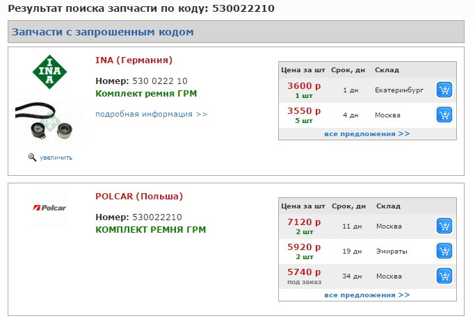

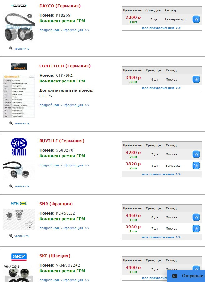

Ещё цены
Друзья, обратил внимание на изменение цен по сравнению с прошлым годом! Комплект ремня ГРМ пролежал дома больше полугода, а в магазине-то он не то что не подорожал, а даже очень подешевел! Видимо, потому что курс бакса снизился. Становится обидно, однако!
