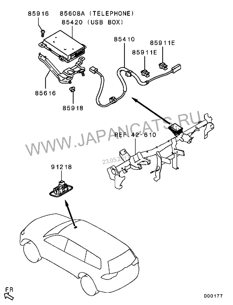

Поизучав мануалы и электрические схемы было выяснено что USB в митсубиси это отдельный блок и на машине есть под него крепления. Также выяснил что эти блоки бывают просто USB а еще бывают совмещенные с Bluetooth. Также узнал что возможно в моей машине уже есть проводка под все это хозяйство и возможно получится установить этот блок.

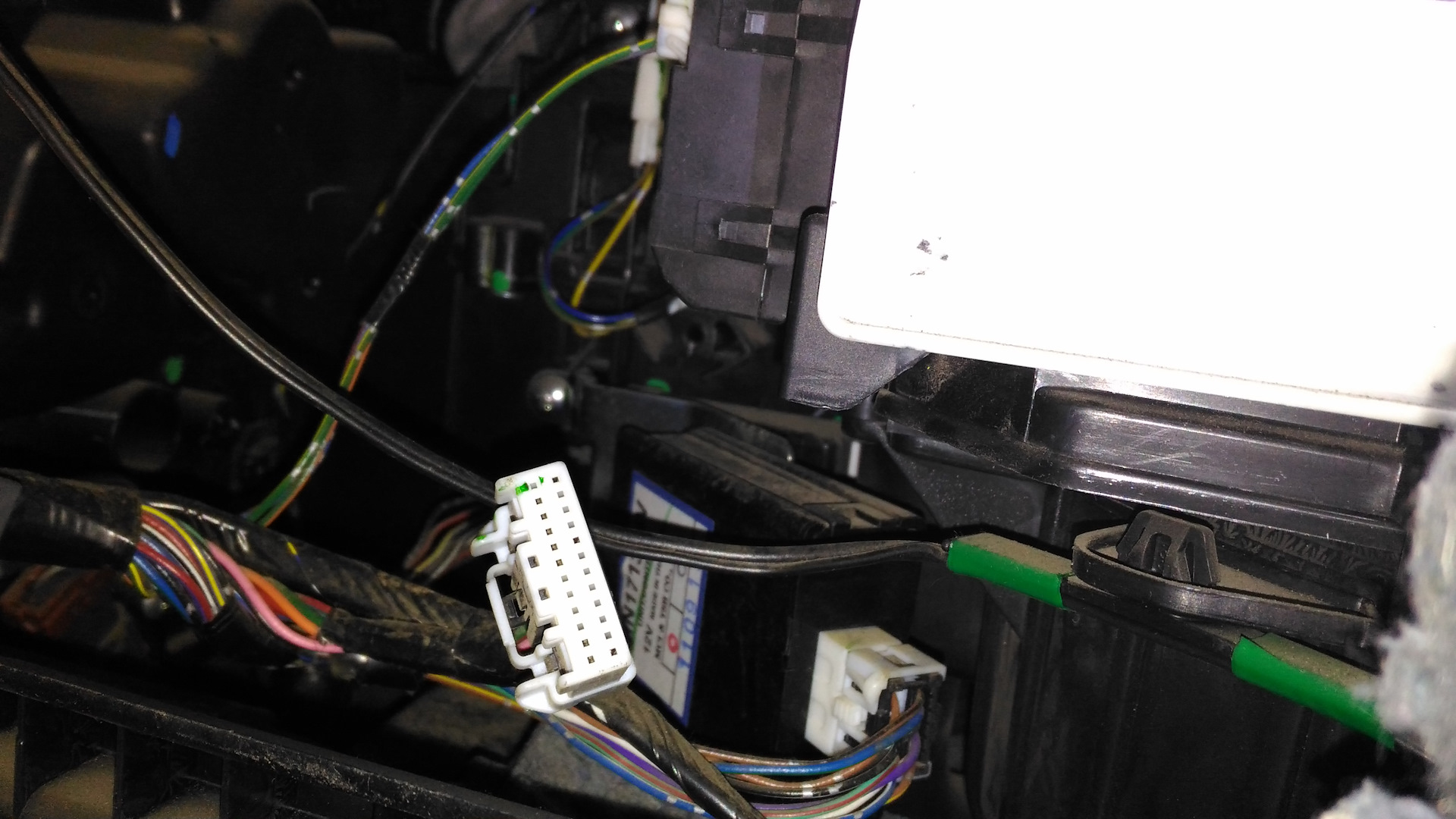

Разобрав бардачок убедился что у меня есть крепления для блока.

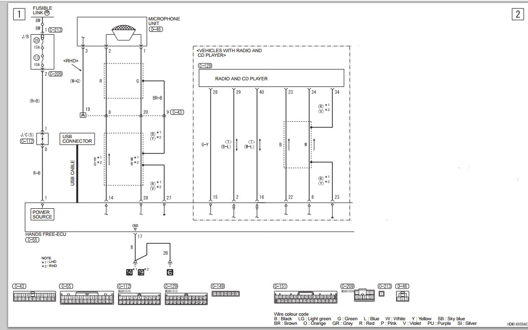

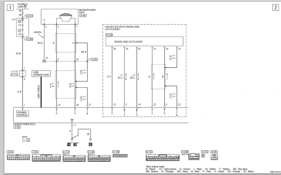

Поизучав электрические схемы # стало понятно, что если у меня есть проводка то на разъеме С129 (это 22 контактный разъем) должно быть не менее 7 проводов. На этот разъем идет индикация на борткомпьютере, управление с кнопок руля, вход AUX и как раз вход звуковой вход с блока USB и шина управления этим блоком.

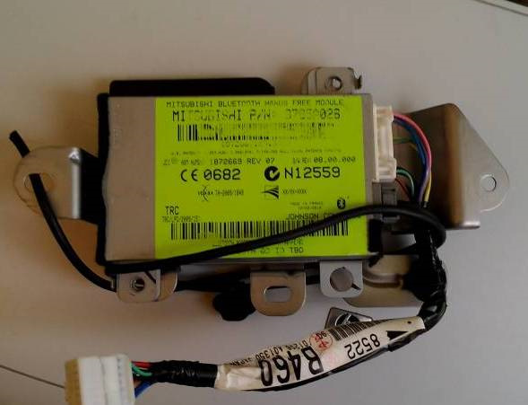

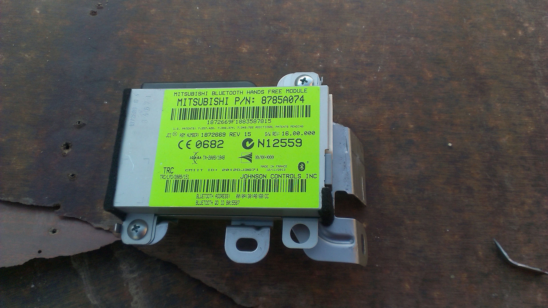

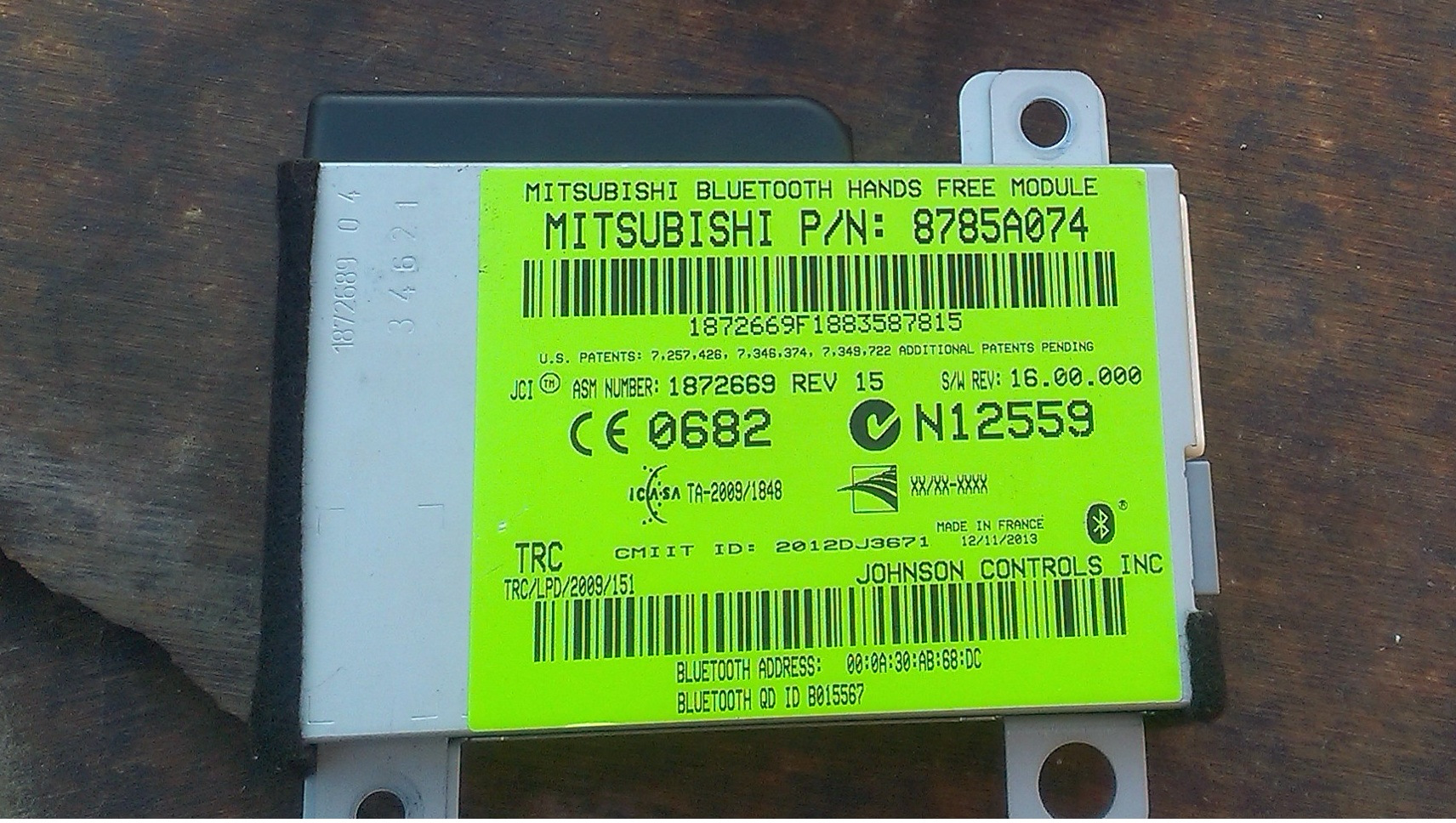

Вытащив магнитолу меня ждал очень большой облом. Проводки под блок USB не было. Хотя сняв потолочный плафон я там нашел проводку с разъемом для микрофона и проводку для датчика дождя и света. Стало понятно чтобы подключить этот блок надо его искать с разъемом. На просторах интернета был найден блок от 4 Паджеро вместе с переходной проводкой и железкой крепления. на алиэкспресс был заказан хитрый USB кабель для блока.

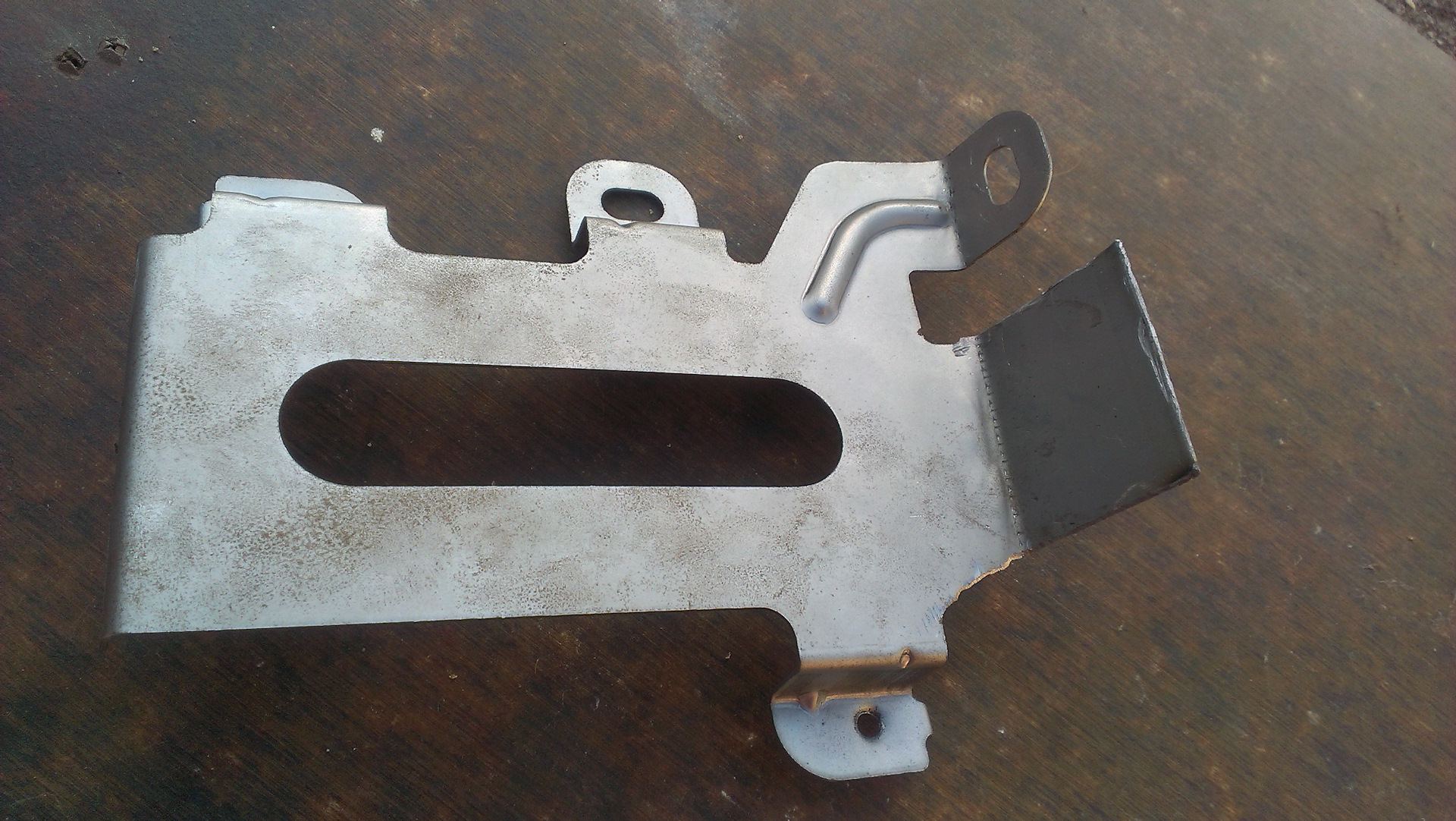

После как получил блок его крепеж был отпилен и подогнут по месту для установки в штатное место.
Получилось как то так.
Прикручиваем блок на кронштейн.
По месту была просверлено еще одно отверстие на кронштейне и блок был прикручен на штатное место. На этом механическая часть закончена, и можно приступать к электрике.
схема подключения блока #
По электрике пришлось купить 3 метра тонкого 2-х жильного экранированного кабеля. Я брал самый тонкий микрофонный кабель, как раз там 2 жилы и экран. Еще надо короткие см по 40 провода для удлинения хвоста от 4 Паджеро. Дальше вытащил пины из 14 контактного разъема на хвостике, разрезал провода примерно посередине и врезал удлинительные провода. В результате хвостик стал около 60 см длиной. Также как на схеме удлинил экранированный провод от блока к магнитоле. Единственное сделал подлиннее провода питания (это провод с 1 контакта блока и с 17 контакта). Перед установкой обязательно отключать массу с аккумуляторов. Прокинул экранированный провод для микрофона вдоль всей панели и вывел его в район левой ноги водителя. Там за пластиковой обшивкой находится 20 контактный разъем С43 в который приходит проводка от микрофона с крыши. Добравшись до этого разъема вытащил из него пины от микрофона и напрямую припаял к ним протянутый экранированный провод. Дальше по схеме вставил пины с блока в разъем С129 магнитолы. Минус припаял к минусовому проводу магнитолы. С плюсом питания блока немного сложнее. Этот пин вставляется в разъем С112 там как раз под него его родное свободное место есть. Этот разъем находится справа и снизу от магнитолы, туда идет пучок красно-черных проводов. Снимаем разъем с крепления к панели и вставляем в него наш пин от блока. На этом все.
Подключаем разъемы в магнитолу, подключаем разъем к блоку, подключаем USB разъем для флешки, собираем бардачок, ставим на место магнитолу, подключаем аккумуляторы. Включаем зажигание и при переключении режимов магнитолы кнопкой MODE на руле видим надпись USB на экране и радуемся.

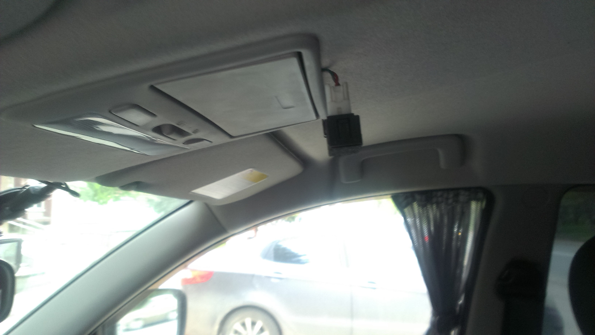

В принципе если нужно только USB на этом можно остановиться, но для полного функционирования блока я купил микрофон 8761A002 правда пока пришлось повесить его на проводах.
После подключения микрофона появилось голосовое управление и возможность разговаривать через этот блок по телефону.

Добрый день а модуль 8785a026 на гу w13 подойдёт
Должен подойти, я как понял они по железу одинаковые, отличаются только прошивкой.

Пока еще не установил, осенью решетку от микрофона БМВ купил, в нее наш микрофон почти как родной встает, покрасил, вот весной установлю. Код решетки 51 44 7 903 792

День добрый! На фото не видно номер переходной проводки, может случай есть номерок ?
8522B460 номер проводка от Pajero 4. Стоит космос. Проще отдельно разъем найти.

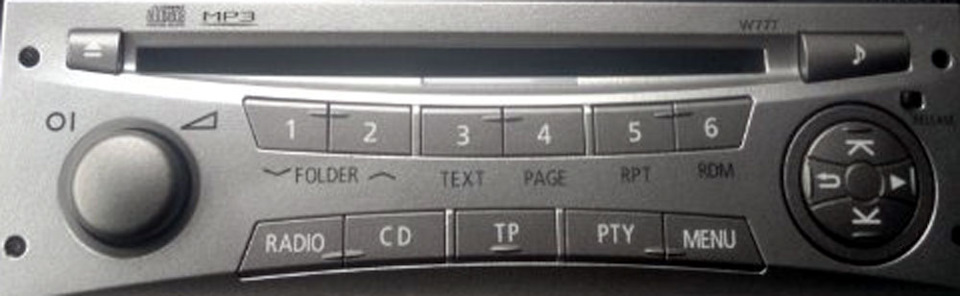

w777 это что такое? Стандартная магнитола? С двумя крутилками или с одной?
Это однодиновая хрень!
Vernuvshiysya
вот такая
к какому майфуну подключал?
w777
Добрый день. Можете распиновку нарисовать, как подключали.
madspider
Нумерация контактов в разъеме со стороны проводов

Я тут понял, что 698 и 777 отличаются. ;(
