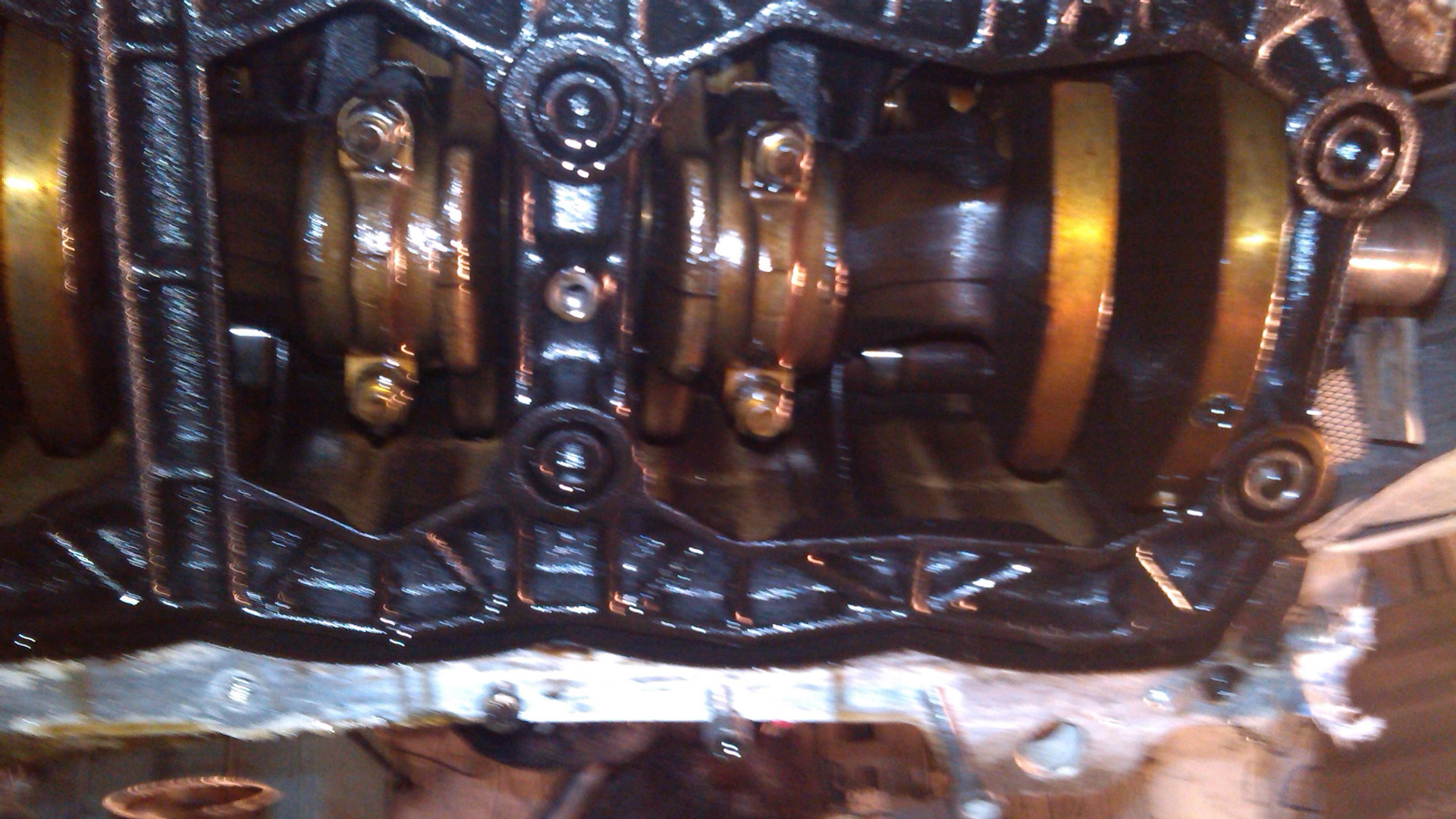

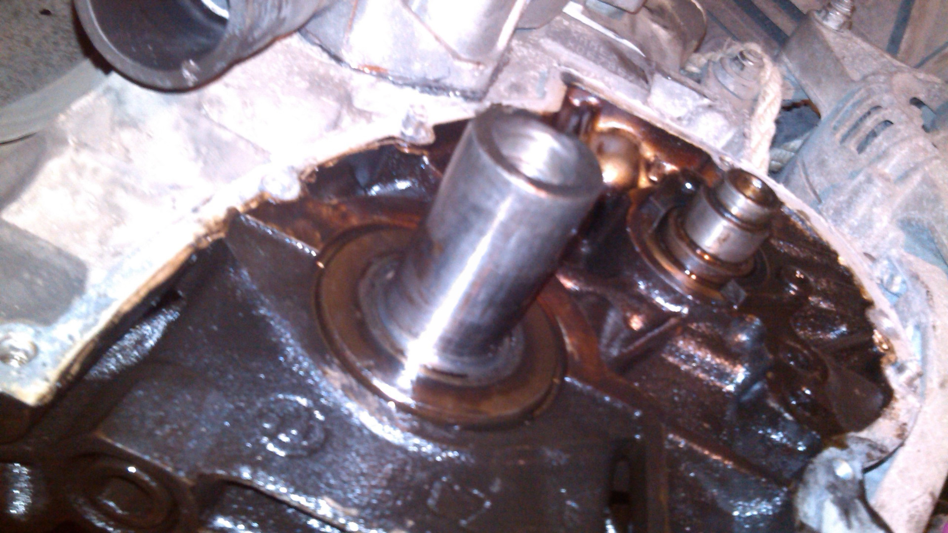

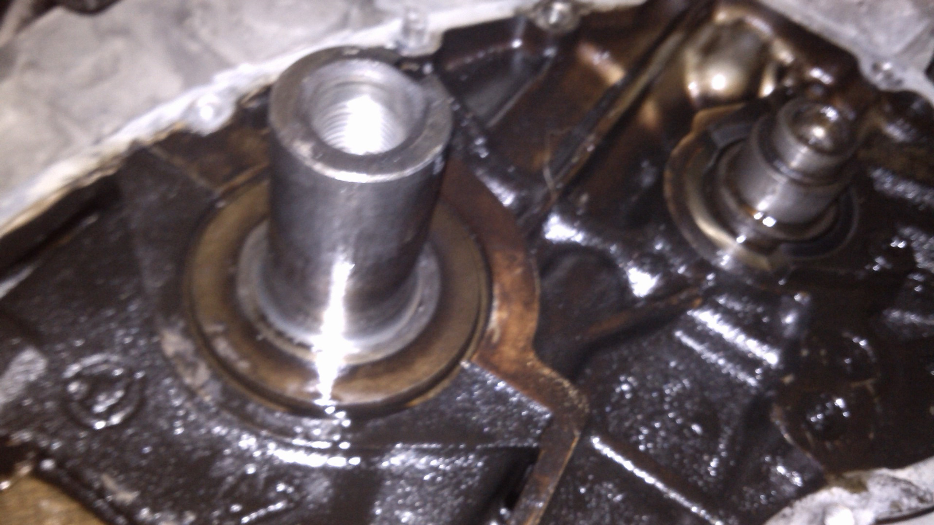

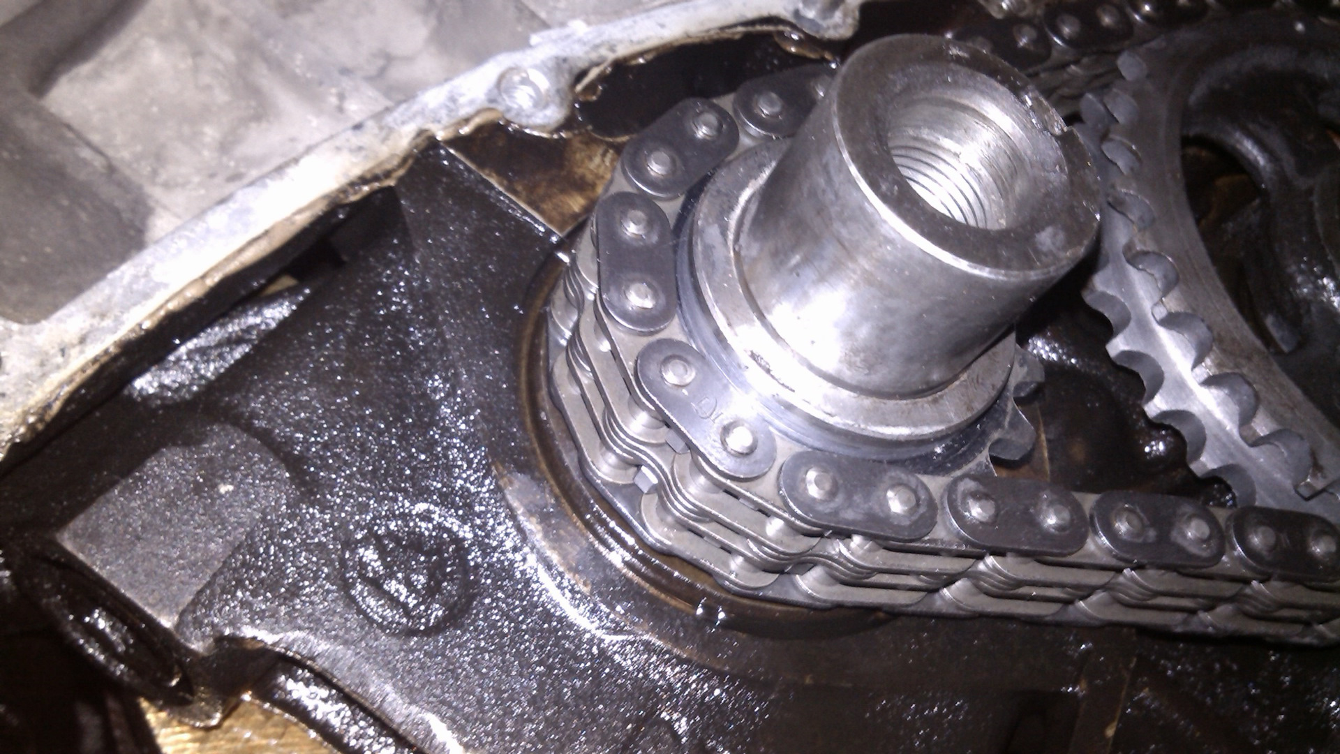

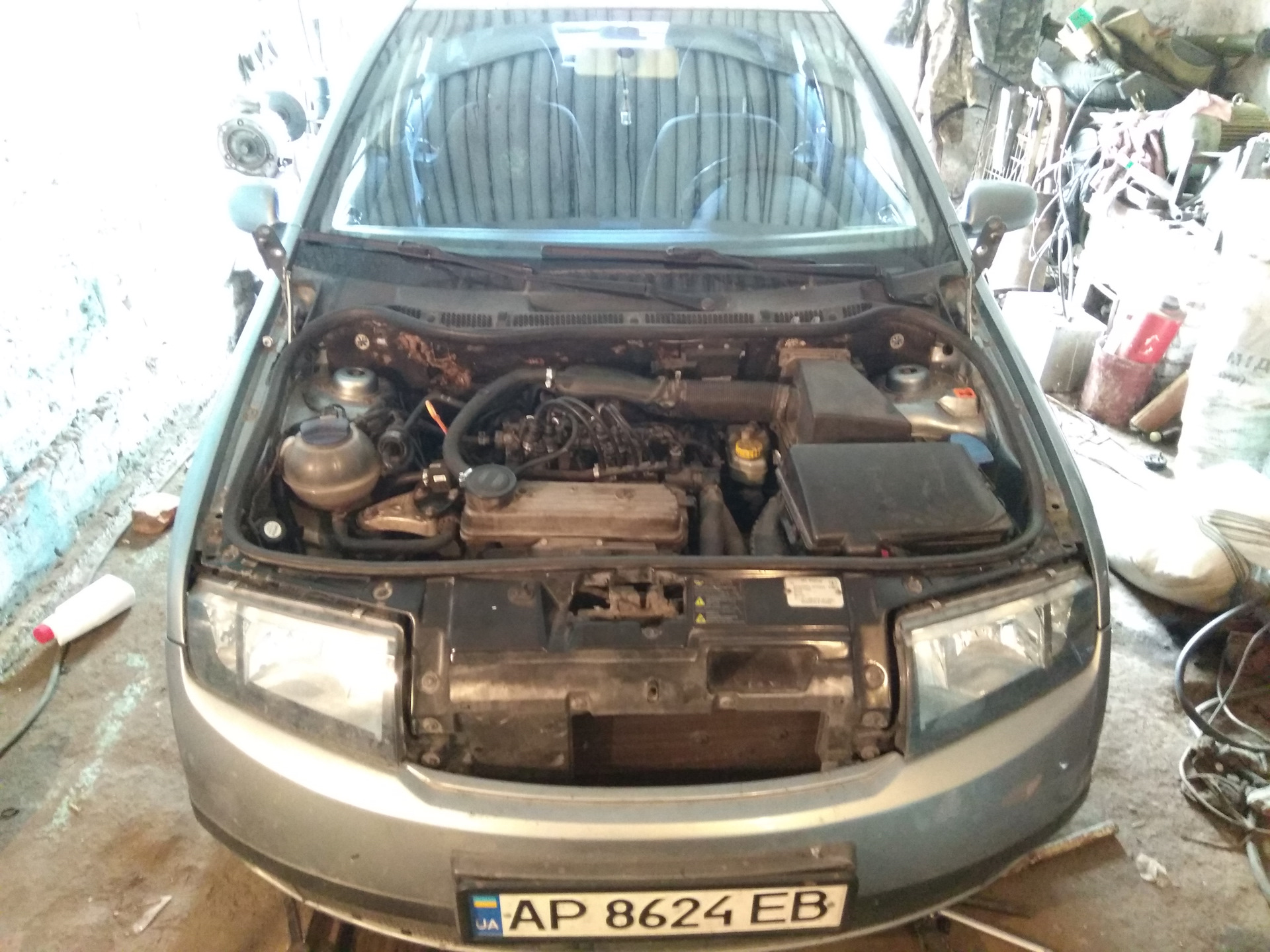

Итак, надоел мне этот противный звук шуршащей цепи.1.4 8v AME.Заказал запчасти:

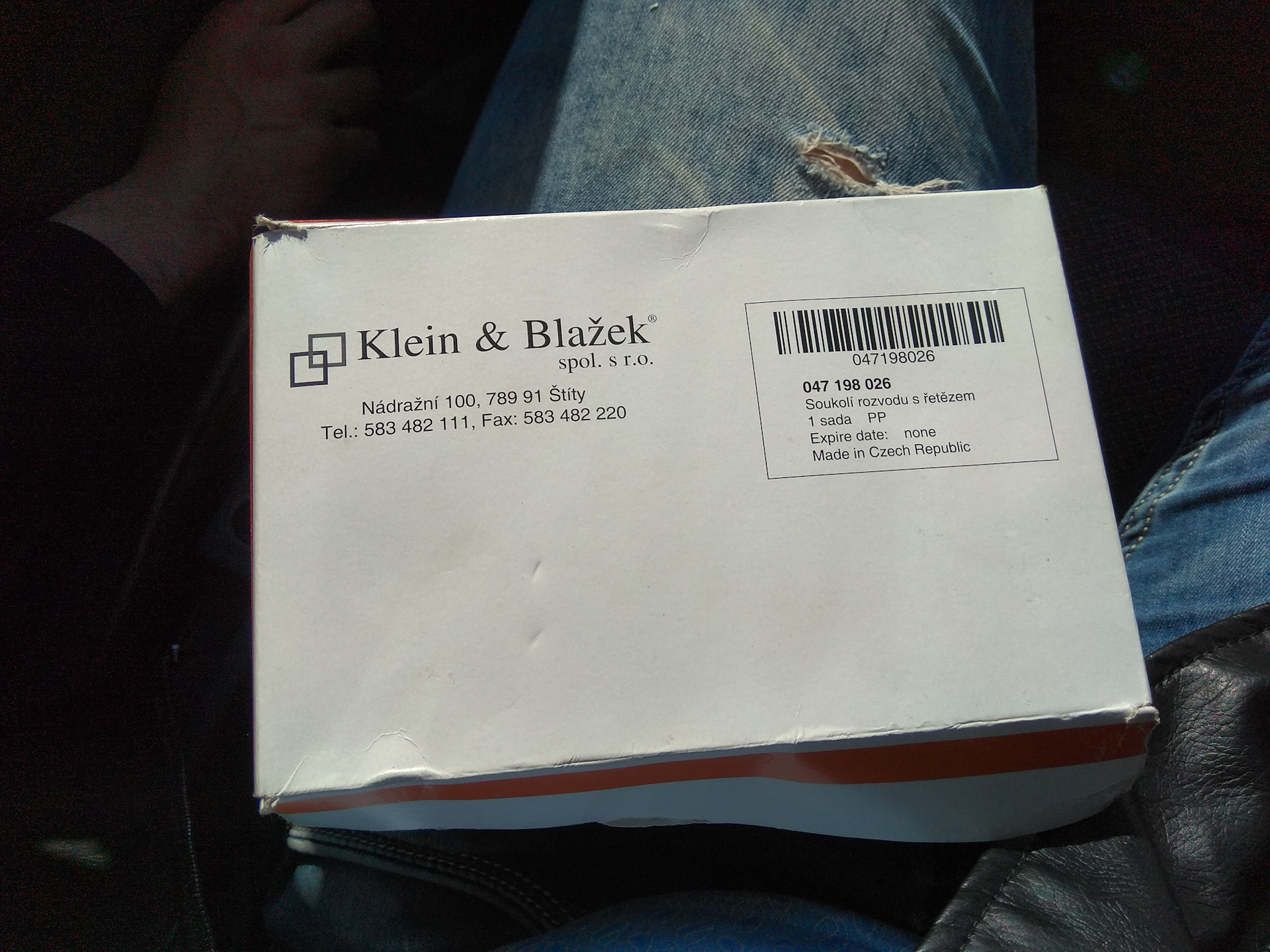

1. Цепь и звёзды VAG 047198026

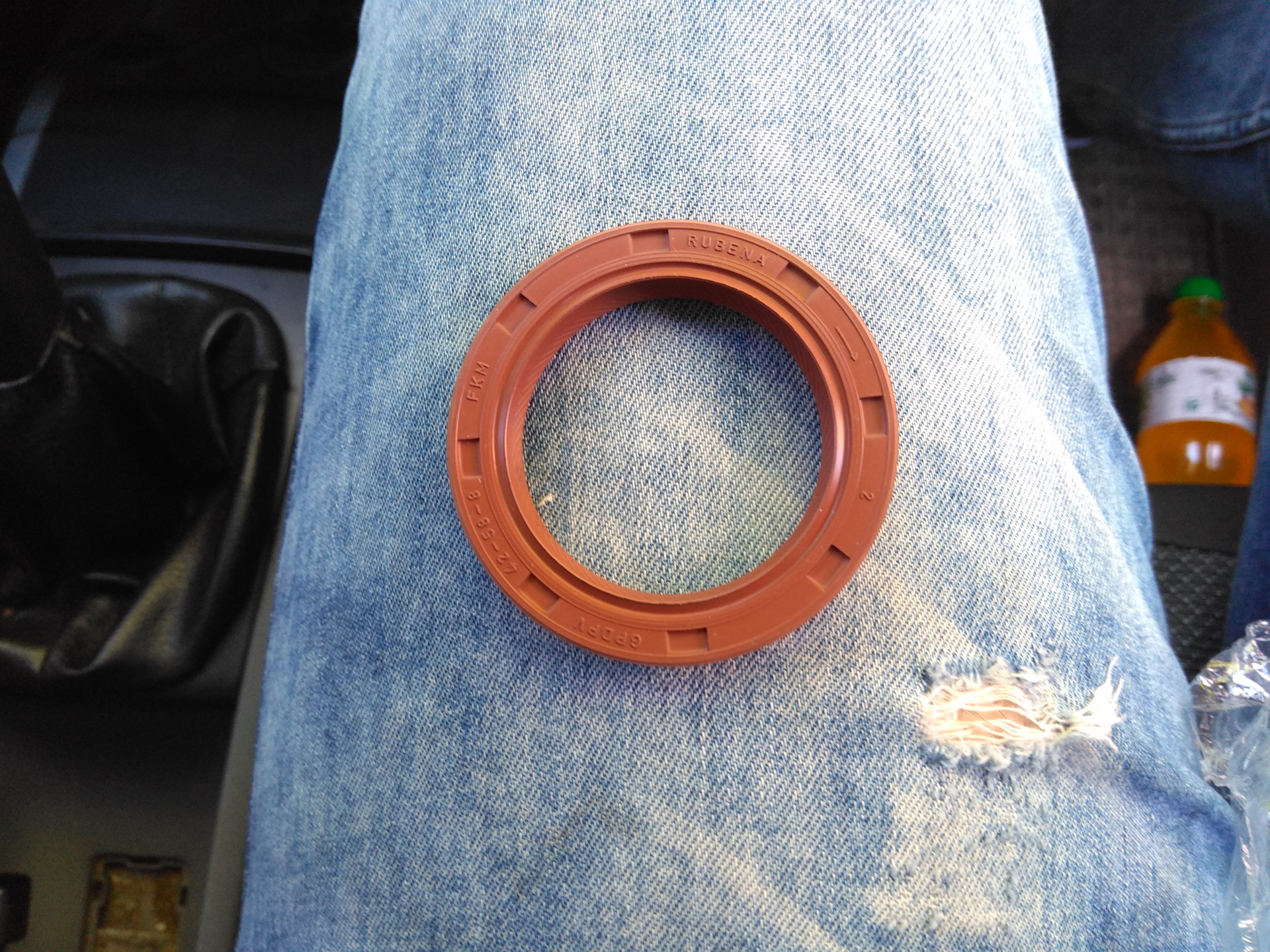

2. Прокладка передней крышки VAG 047103161C
3. Сальник коленвала VAG 047103085
4. Шайба под пробку поддона VAG N0138481
5. Пробка поддона( нашел на рынке за 10 грн)
6. Герметик Victor Reinz
7. Болты передней крышки (2 болта пошли по бороде)
8. Масло ELF 5w40 SXR 4л
9. Масляный фильтр Mahle
10. Масло в коробку ELF 75w80 GL4 2л

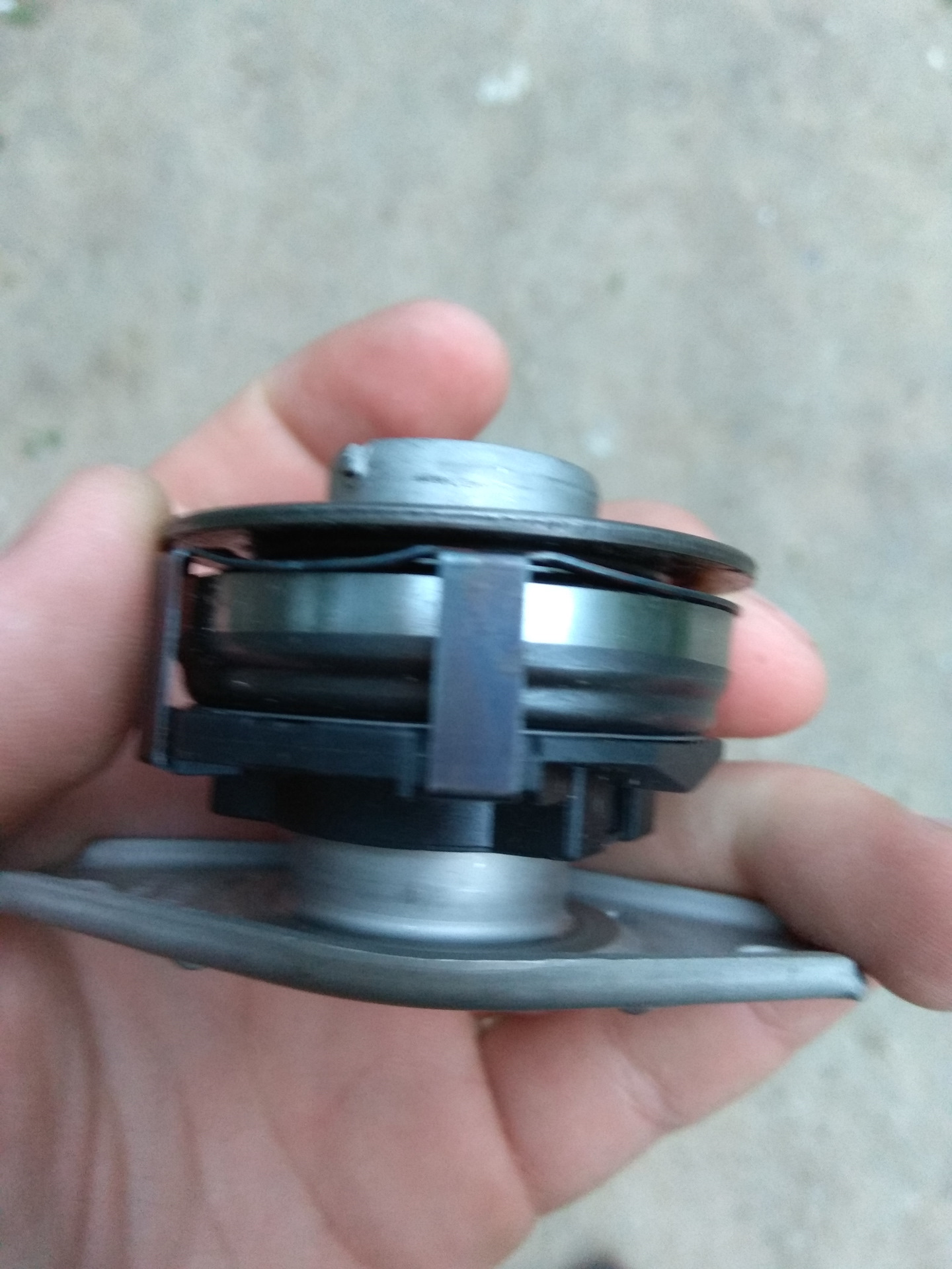

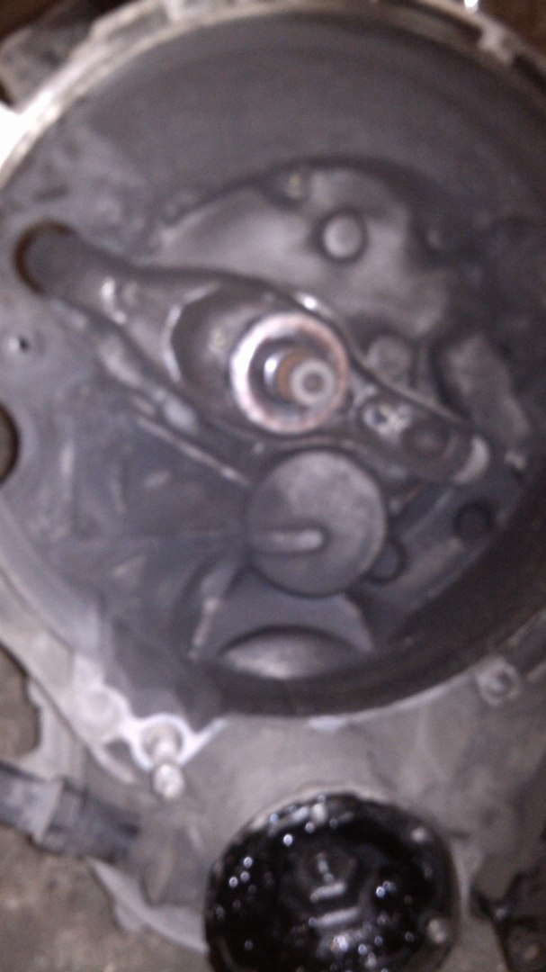

И ещё у меня в коробке был стук как будто подшипник торохтит, но при нажатии на сцепление стук пропадает, сцепление работало хорошо. Решил всё сразу разбирать и делать, после снятия коробки было приговорено выжимной подшипник.
11. Выжимной подшипник LUK 500107020
12. Шрус пору тюбиков (добавили во внутренние шрусы)
Вот и отвёз свою кроху на ремонт, пока цепь меняли решил свозить коробас к специалистам чтоб посмотрели что и как. Так вот спецы глянув коробку сказали что в коробке всё окей, типо разбирать безсмысленно, выкинуть деньги на ветер. Я обрадовался и думал что выжимной поменяю и всё исправиться, но не тут то было. После того как собрали всё стук не ушел, как был так и остался, но заметил что когда прижимаеш кулису за утяжилитель в сторону то стук пропадает. Что это может быть пока не знаю, будем разбираться.
Итог.
Машина начала себя везти резвее, тише, перестала дёргатся между передачами, перестали плавать ОБОРОТЫ, насчёт расхода будем сейчас проверять!
